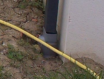

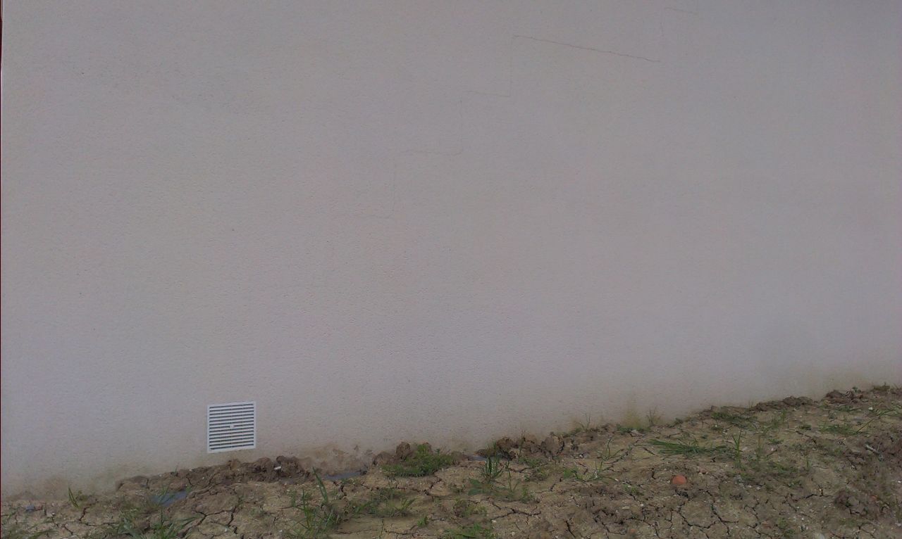

Jolie fissure en escalier sur la façade Nord :
Les canalisations qui descendent :

La réponse du constructeur sur les 3 soucis précédents :
Concernant votre plan vasque, c’est géré directement par le plombier qui est toujours en attente de sa livraison.
Dès qu’il aura pu le récupérer, nous prendrons rendez-vous pour le poser.
Nous vous avons envoyé un courrier de réponse pour l’enduit, vous conseillant de faire appel à votre Dommages-Ouvrage afin de constater le problème.
Quant au tassement du terrain ayant provoqué la désolidarisation des descentes de gouttière, cela n’était pas prévisible lors de la construction mais cela peut être consécutif aux intempéries.
Il va y avoir du sport ...

2/ Désolidarisation des gouttières. Sujet évoqué très rapidement. Au final, ce qu'il m'a dit : "ce n'est pas grave !". Pas de plan d'action ni proposition. Normal, pour eux c'est dû à un tassement imprévisible des terres. C'est pourtant eux qui ont remblayé tout le tour de la maison. Comme chacun sait, enfin je croyais, la terre remblayée se tasse. Je ne vois pas trop le côté "imprévisible".

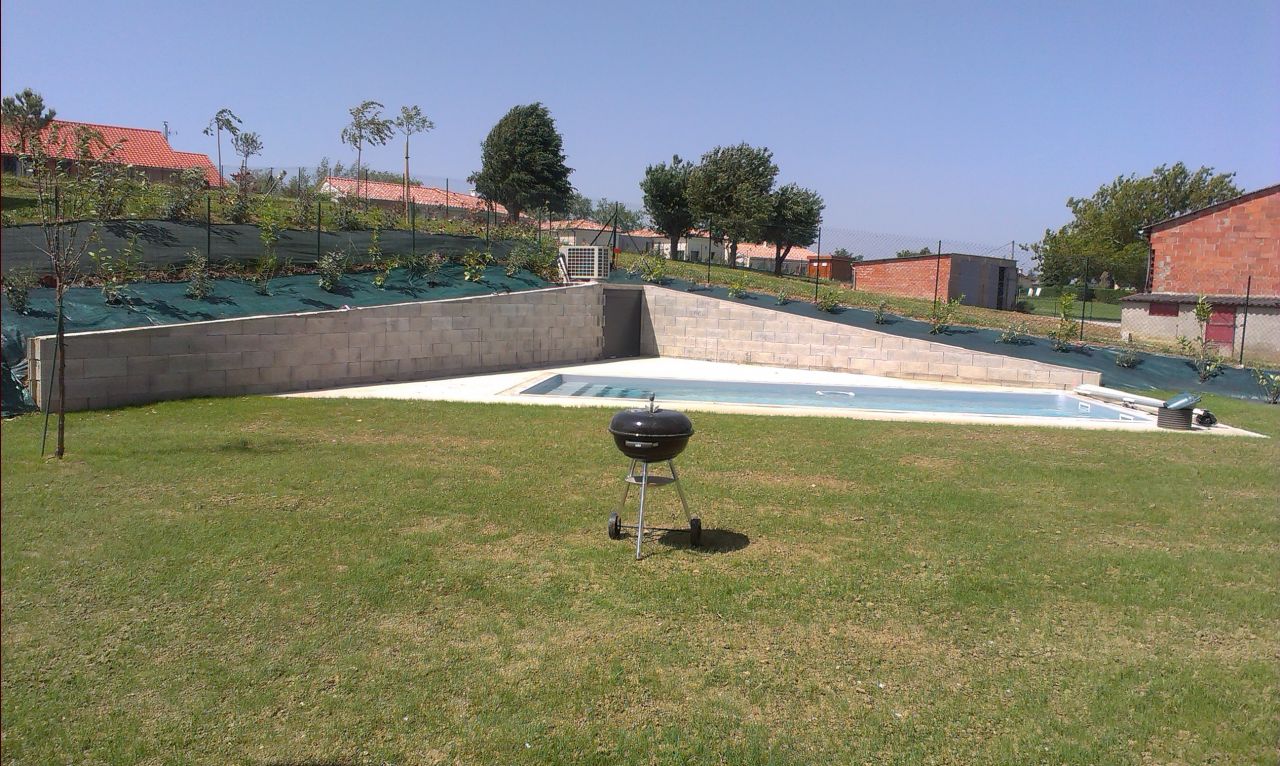

Porte coulissante du local : OK
Haie plantée : OK
Réseau goutte à goutte installé : OK
Gazon : OK
Eau de la piscine à 30 degrés : OK
Barbecue nettoyé : OK
Avec tout ça, le week-end était plutôt sympa !

La déclaration de sinistre portait sur des fissures et les descentes de gouttière qui se désolidarisent des canalisations pluviales.

- le problème des descentes va être résolu par le terrassier. A titre "commercial". Pas de délai annoncé mais il s'est engagé devant tout le monde. Je ne suis pas inquiet.
- le problème des fissures est un peu plus compliqué. Certaines ont visiblement pris de l'ampleur depuis la visite des BL mi avril. Des marqueurs ont été positionnés et les fissures vont être mises "en observation". J'attends maintenant le rapport de l'expert pour connaitre la suite et les détails. L'expert devrait revenir à l'automne pour mesurer l'évolution.

Le rapport de l'expert concernant les fissures vient d'arriver.
Avis sur l'origine du désordre :
La superstructure de la maison est bâtie au moyen de briques collées de type OPTIBRIC PV3+ de TERRAL à joints minces.
Les microfissures horizontales ainsi que celles formant marches d'escalier constatées dans l'épaisseur de l'enduit, peuvent résulter de modalités de pose des briques et d'exécution des joints.
Une incidence de fluage (flexion) des longrines peut également être à l'origine des microfissures et fissures formant marche d'escalier.
Conséquences du désordre :
Défaut d'aspect des façades. Les fissures et microfissures ne sont pas infiltrantes.

Il est indiqué : la prise de position sur la garantie suivra par prochain courrier de l'assureur.
Bref, en l'état, j'ai l'impression que pour eux le sujet est clos. Ils ne font pas mention d'un suivi des fissures et comme le souci est qualifié "d'esthétique", je connais déjà le point de vue de l'assurance.

Sans surprise : les désordres sont esthétiques donc non couverts pas l'assurance.

D'après l'expert, ces fissures seraient dues à un défaut de colle sur les briques.
Bref, on se retrouve avec une maison fissurée sur plusieurs côtés. Sympa pour la revente, une belle plus-value, merci les BL Mad

Je viens de recevoir le dernier rapport de l'expert, le sujet est clos : fissures non infiltrantes avec uniquement des désordres esthétiques. L'expert m'a tout de même proposé de lui envoyer après l'hiver des photos des marqueurs pour voir l'évolution.

Env. 5000 message Alpes Maritimes
nous avons aussi eu des problèmes de fissures.
au départ, c'étaient des microfissures, signalées à l'assurance de notre MO durant l'année de parfait achèvement qui nous a alors opposé que ce n'était pas structurel (ne remet pas en cause la solidité de l'ouvrage).
elles se sont rapidement multipliées et agrandies. nous avons fait revenir l'expert l'année d'après qui a constaté la prise d'ampleur du phénomène en conservant les mêmes conclusions car selon lui l'enduit reste étanche. le préjudice est réel mais esthétique et donc pas couvert par les assurances.
ayant eu un petit dégat des eaux et également un problème d'infiltration persistant au niveau du plafond de notre salle de bain (malgré plusieurs déplacements de l'étancheur pour s'assurer qu'il ne s'agit pas d'un problème d'étanchéité au niveau du toit), nous avons reconvoqué tout le monde et là, ça a bougé.
j'ai remis une couche sur les conditions de mise en oeuvre de l'enduit (sous couche rincée par un très gros orage alors qu'elle avait commencé à sécher) et puis j'ai expliqué que s'il fallait aller au carton, j'enclencherai une procédure judiciaire (un copain archi expert auprès des tribunaux nous ayant dit que nous obtiendrions très certainement gain de cause) mais que dans ce cas-là, en dehors de la dépense d'énergie et de temps, ça allait coûter beaucoup plus cher aux assurances (maçon + enduiseur).
nous avons obtenu gain de cause et été indemnisés.
le problème des fissures est rémanent avec les briques collées (pour les mettre en oeuvre il faudrait qu'il n'y aie pas de vent, qu'elles soient époussetées et humidifiées à l'unité ce qui est bien sûr difficilement réalisable). les fissures sont liées à la colle qui sèche et produit un effet de retrait notamment au niveau des acrotères.
notre voisin qui a pourtant travaillé avec un bon archi que l'on connait et d'autres enduiseurs a exactement le même problème de fissures que nous.
bon courage pour la suite.
cesafabalex a écrit:Bonjour,
Non ce n'est toujours pas réglé ! J'ai même l'impression que les fissures s'agrandissent ... je vais refaire des photos et envoyer tout ça à l'expert dans les jours qui viennent. Mais visiblement ça n'inquiète pas mon constructeur. Aucune nouvelle depuis novembre 2014.
Messages : Env. 5000
Dept : Alpes Maritimes
Super photolover Env. 50 message Haute Garonne
À ce jour, qu'en est-il?
cesafabalex Picto info Auteur du sujet
Photographe Env. 300 message Haute Garonne
ElodieCyril a écrit:Bonsoir,
Standby. Je n'ai pas eu de nouvelle du constructeur et je n'ai pas recontacté l'expert ...
Les fissures sont bien évidement toujours là mais je n'ai pas l'impression que ça bouge beaucoup !
Ça fera 3 ans cet été, je vais solliciter de nouveau l'expert pour faire un état des lieux. Un peu comme j'aurais dû faire l'année dernière c'est vrai
Ça me ferait mal au cœur d'avoir une maison toute neuve fissurée.
Vous ne pouvez pas faire fonctionner votre protection juridique avec votre assurance habitation?
ElodieCyril a écrit:Ça me ferait mal au cœur d'avoir une maison toute neuve fissurée.
Pour l'instant il n'y a pas de conflit ... c'est juste dommage que le constructeur ne s'y intéresse pas plus que ça ! Mais il est dans son droit. D'après-moi il faut déjà s'assurer que la situation se stabilise et ça c'est l'expert qui pourra l'attester. Dans le cas où ça resterait "que" des fissures esthétiques, les garanties ne prendront rien en charge. C'est à ce moment là selon moi qu'on verra réellement la qualité du constructeur dans sa manière d'assumer le préjudice.
« Fissures - Episode 2 »
Autres > Conflits - procédures juridiques Par cesafabalex le 16/08/2017 à 11h24
Suite au rapport de l'experte en 2014, nous avions convenu de nous recontacter un an après pour voir si la situation avait évolué !
En 2015, j'ai donc envoyé un mail à l'experte avec les photos de l'évolution des fissures et des marqueurs (posés en 2014). Celle-ci m'avait répondu qu'effectivement les fissures avaient un peu grossi mais pas de quoi s'alarmer ni réouvrir le dossier. Elle m'a proposé de lui refaire un état des lieux dans un an.
J'ai finalement attendu 2 ans pour la recontacter, avec le constructeur en copie du mail (14/8/2017). J'attends sa réponse avec impatience car aujourd'hui les fissures ont grossi c'est assez net ... l'enduit tombe par endroit ... et des nouvelles fissures sont arrivées !
A suivre ...
Message reçu ce jour de l'experte :
"J'ai bien pris connaissance de votre envoi et vous invite à effectuer une nouvelle déclaration de sinistre, pour aggravation des fissures"
Un nouveau courrier avec AR va donc partir demain.
Suivra alors un RDV sous 60 jours. Normalement le constructeur sera également convoqué, on aura ainsi peut-être de ses nouvelles !
A suivre ...
Visite expert fixée au mardi 3 octobre 12h ... ça traîne pas de ce côté là en tout cas !
A suivre ...
Visite expert effectuée !
Il manquait le maçon et l'enduiseur. Terrassier et représentant du constructeur étaient bien présents.
On va attendre le rapport définitif qui doit être rendu avant la fin du mois.
Mais globalement sur ma collection de fissures, il y en a vraiment qu'une qui suscite un intérêt tout particulier. En effet l'expert a bien vu qu'elle avait sensiblement évoluée. Après discussion et analyse de la fissure, il se pourrait que le problème vienne de la longrine.
A priori, soit on va repartir sur une nouvelle période d'observation soit il va falloir analyser la longrine de plus près.
A suivre ...
