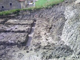

ça creuse, ça creuse à coté. Et ça cherche un godet de 60 pour les fondations... W00t
Je ne sais pas si tu es venu, mais ils ont sacrément creusé près des limites, et sans talus... je suis un peu inquiet de la tenue de la terre à la prochaine pluie de notre coté, mais le conduc semble croire gérer.

On me souffle dans l'oreille que après de l'essence, on n'a pas de godet de 60 à prêter.
Je pensais que tu étais au courant... Les fouilles sont tracer au sol, plus qu'à creuser. :p
Le voisin du dessus est inquiet aussi, il a vu le trou quand il a fait son foin hier. On verra à la prochaine pluie de toute façon., je te dirais pas de souci.

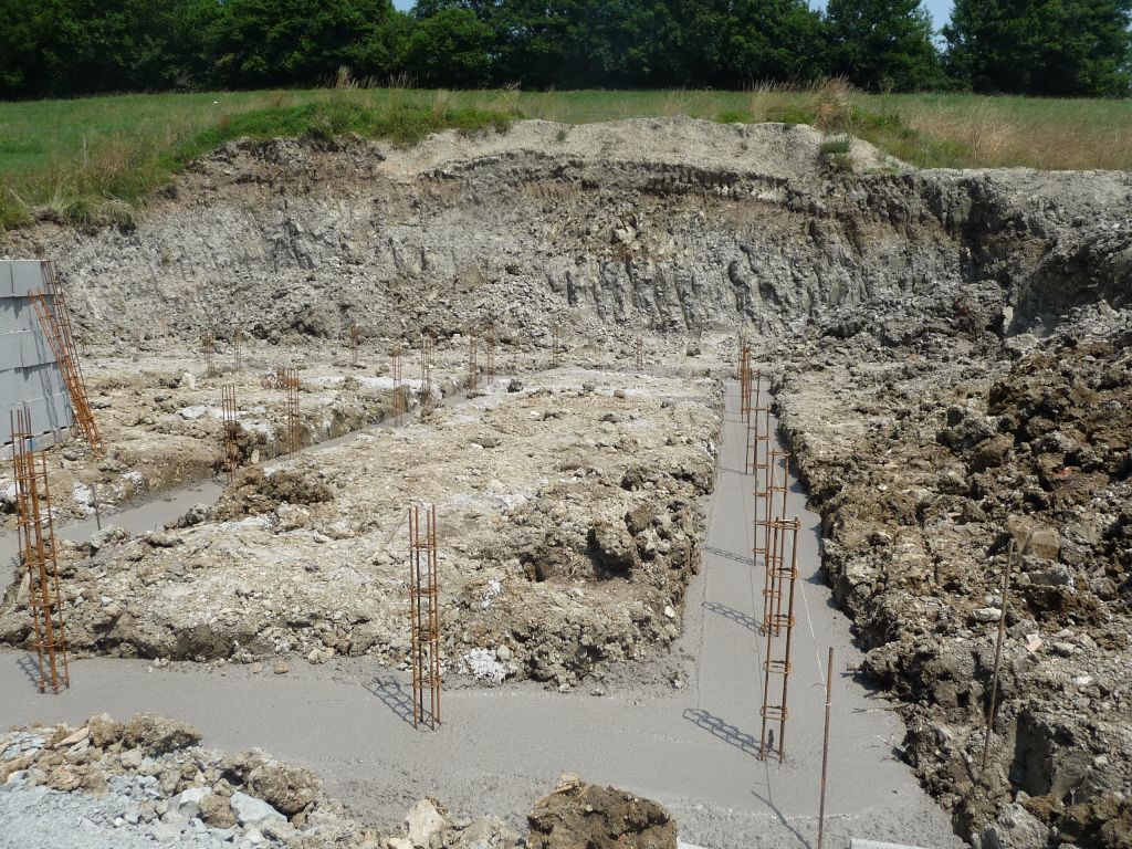

7 mois et 26 jours après la destruction, nous sommes heureux de vous présenter les photos du chantier qui reprend !
Le terrassement a donné lieu à un immense trou. On ne réalise vraiment l'ampleur que lorsqu'on est devant. Merci de tous prier avec nous pour qu'il ne se mette pas à pleuvoir... Parce que le mur de 4 mètres de haut ne résistera pas longtemps...
2èmes fondations_Béton de propreté
Après un béton de propreté (Même dans mes rêves les plus fous je n'y aurai pas cru !) les fondations ont été coulées. cette fois-ci sans oublier le auvent et les ferrailles !!
2ème fondations avec ferrailles
Merci au nouveau maçon !!

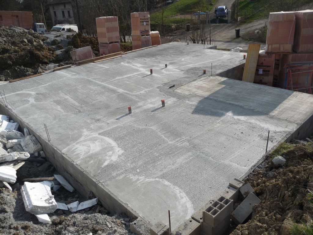

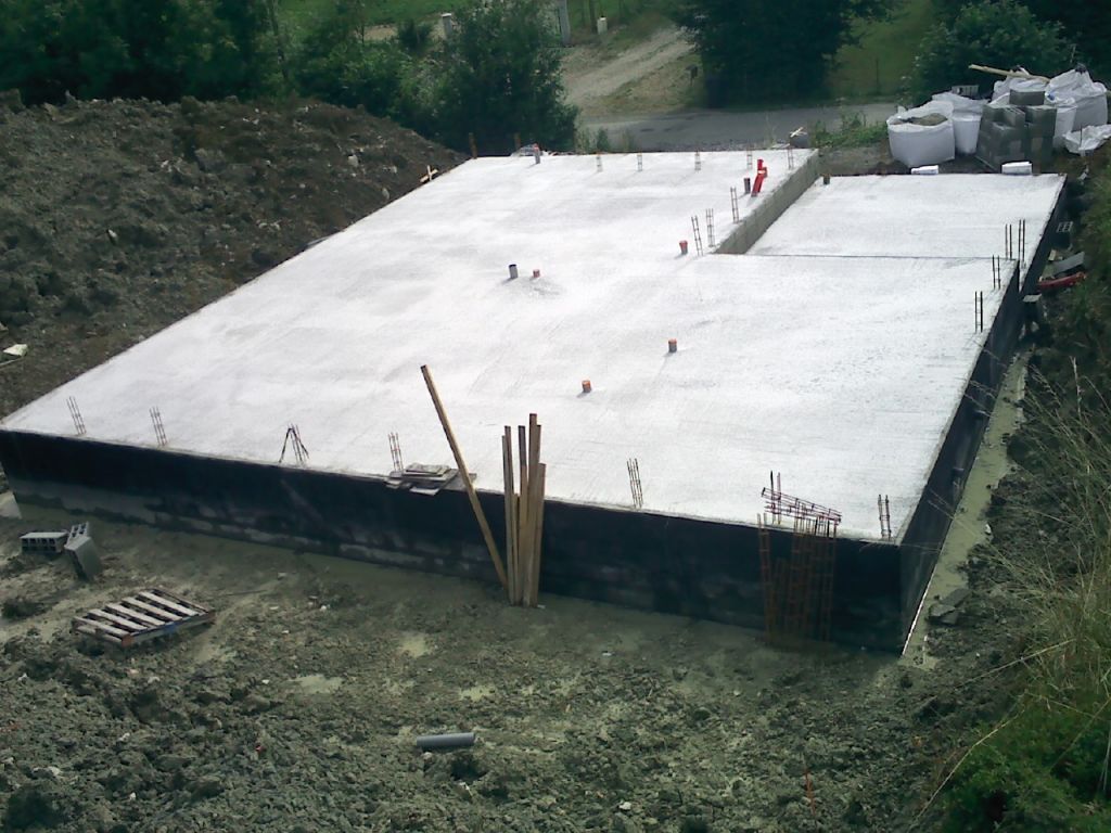

Je vous présente l'avancée de notre chantier en photo !
AVANT / APRÈS
Chape du vide sanitaire finieDalle du VS N°2
L'amélioration de la qualité du travail est bien visible : de la ferraille, une dalle coulée en une seule fois, y compris le garage et le auvent, pas de terre écroulée et de détritus, pas de briques qui prennent l'eau à l'avance, un enduit sur le VS...
Maintenant on se repose et ça reprendra en septembre !
