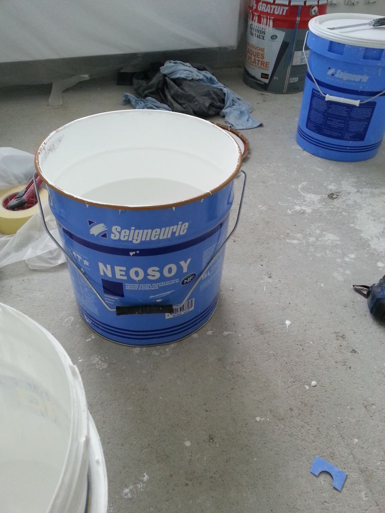

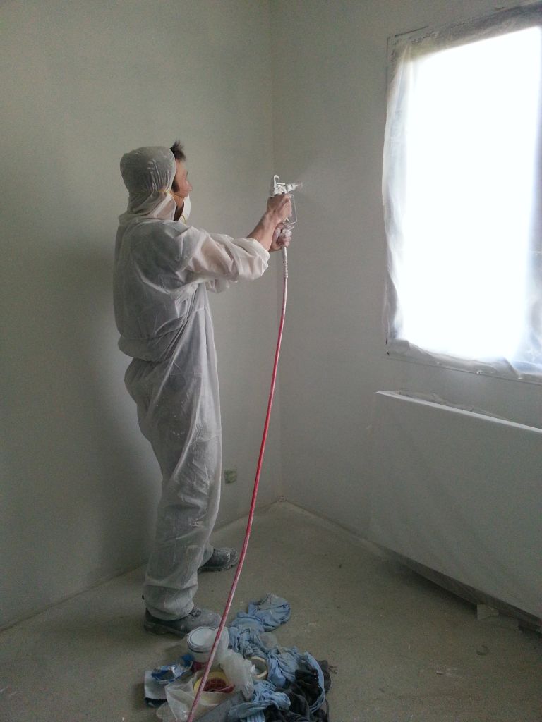

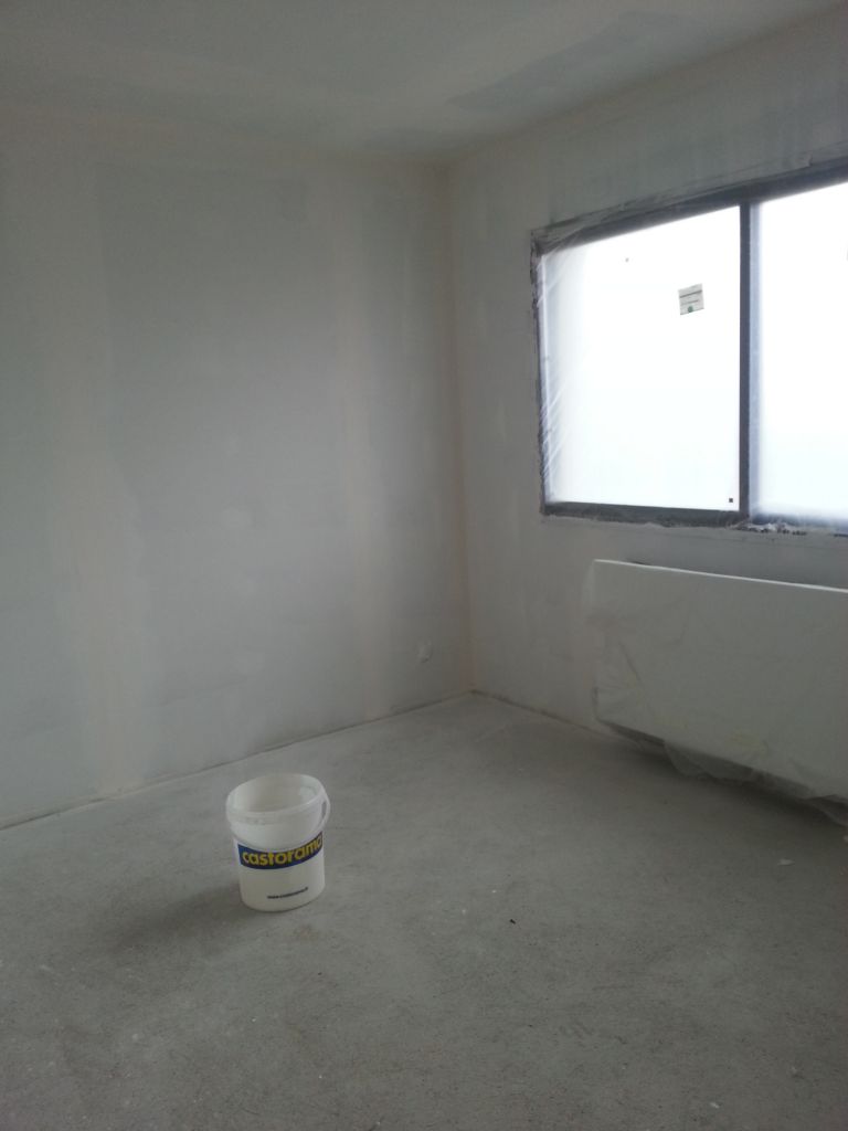

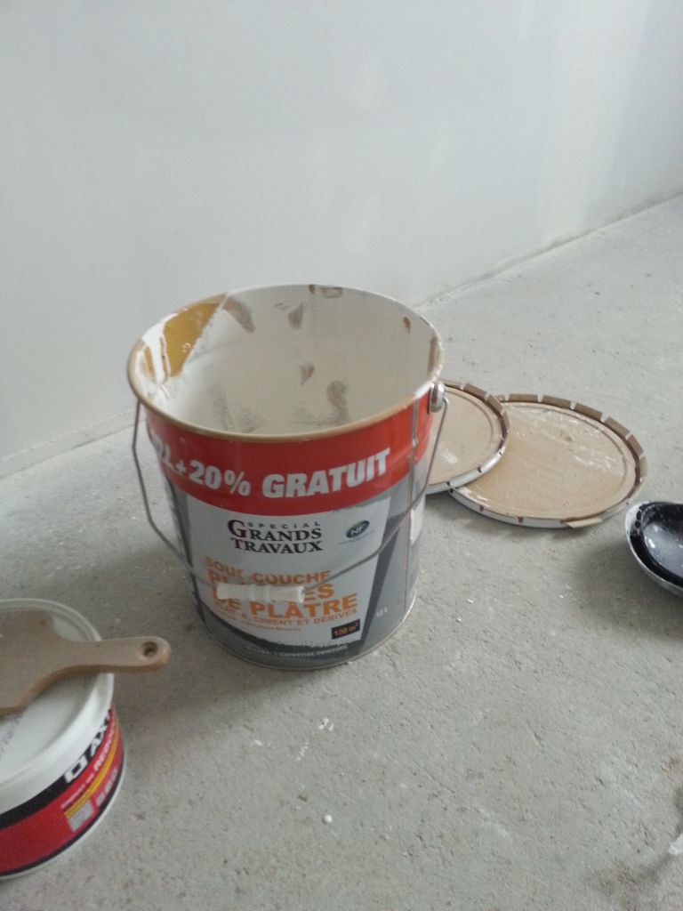

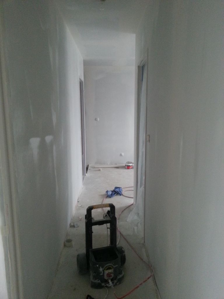

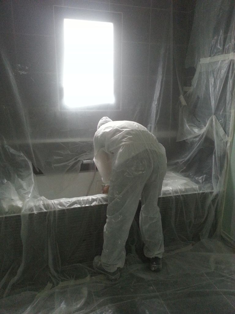

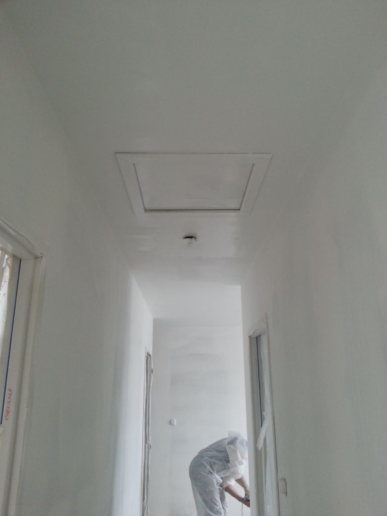

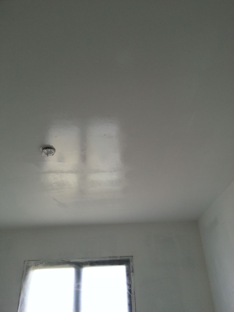

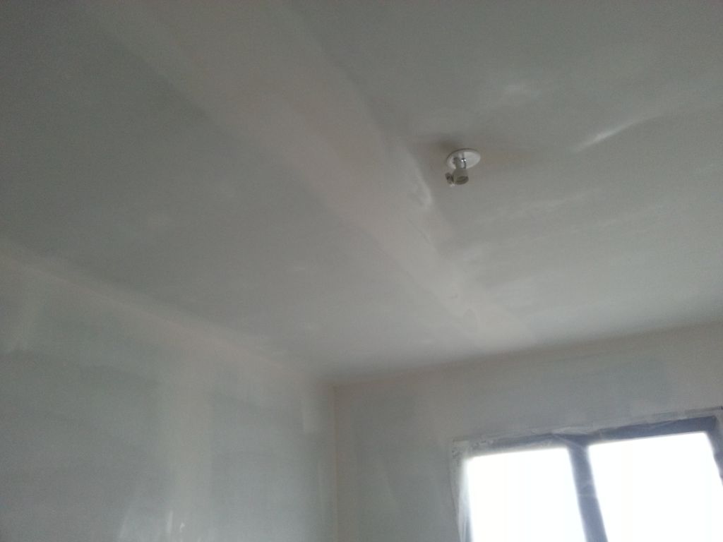

Nous avons commencé la sous-couche ce Samedi.
Opérations bachage (c'est assez long, mais quand on prend le coup de main, ca va plus vite que ce que je ne pensais).

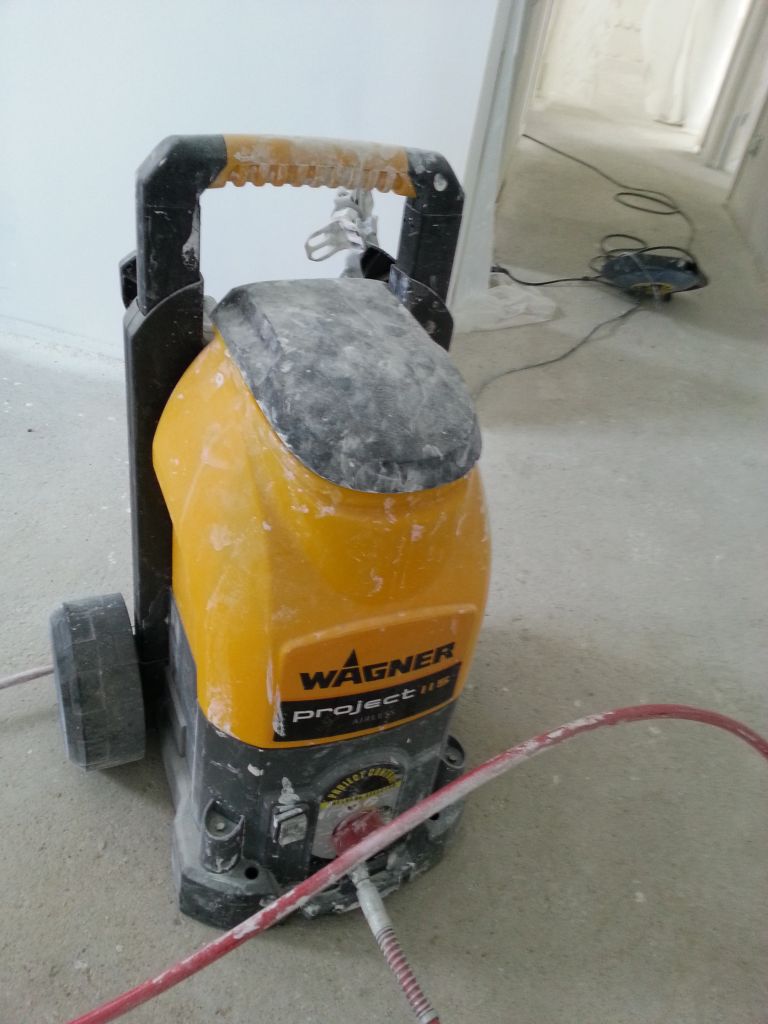

Et le pistolet, franchement, un vrai bonheur....
Bon, on a commencé par faire les fonds de placards, histoire de limiter la casse si on foirait un peu le début, et on a bien fait :p On a eu quelques mises au point au début, quelques giclettes et autres fuites a cause de joints qu'on avait mal serrés, mais une fois la vitesse de croisière trouvée, c'était par-fait !
Bon par contre au début mon chéri a eu tendance a rester pas mal de temps sur les endroits, donc on a bouffé de la sous-couche, meme diluée a 10%. Au moins, c'est assez opaque
Ah oui et il faut faire attention également aux mouvements aléatoires du tuyau quand on déplace l'engin, si ca frotte les murs, c'est crado et on est bons pour un coup de rouleau :/ (ca nous est arrivé, surtout dans le couloir ou c'est assez étroit...
Et on bouffe de la peinture aussi... Magré les lunettes et masque, c'est assez horrible :( Vu qu'on est obligés de tout bacher, on n'a pas d'aération possible, la merdouille (et vu qu'il pleuvait... on pouvait pas prendre le risque que la pluie rentre par les fenetres...).
Malgré les avertissements que l'on avait recu sur le pistolet, on ne regrette pas d'avoir persisté et signé Bon on n'a pas encore commencé la peinture, mais pour l'instant, le résultat est vraiment super propre. La suite a venir pour une verdict final, mais avec de la peinture Seingeurie pour le blanc, ca devrait vraiment le faire.
On espère avoir fini toute la sous-couche Mercredi soir après une vraie bonne journée de travail. Ce Samedi, on n'a passé que 2h30-3h00, donc ca va
Par contre, il faut nettoyer le pistolet après chaque utilisation, histoire de ne pas boucher les tuyaux. Ca prend du temps. Du coup il faut vraiment faire des longues journées de boulot, et pas faire 1h par ci 1h par la, c'est perdre du temps en nettoyage. Je vous passe la séance de netoyage a l'eau froide avec le robinet extérieur, avec une température autour de 5 degrés... J'avais les doigts gelés !!!!!!!!!!!!!
Sinon la sous-couche Tollens qui est en promo en ce moment à Casto est vraiment super bien
Sous-couche etage faite

Merci pour les tuyaux (pas de jeux de mots avec le nettoyage de celui-ci) sur le pistolet, justement mon homme m'en avait parlé, ça rend bien et quelle efficacité au niveau du timing!!!

Oui c'est top, après on a pris un pistolet pas mal, le Wagner Project 115. Il était en promo sur un site Allemand, on a du le payer 250 au lieu de 400€. Au pire on le revend après, je suis sure que ca se revend très bien

Nous avons eu une bonne grosse journée de travail hier (de 11h30 a 20h30, aie...).
La journée de travail avait pourtant mal commencé : le programme était de réaliser la sous-couche du RDC. Au bout de 30 minutes, on se rend compte qu'il va nous manquer des baches pour faire tout le RDC... Et 1er mai, magasins fermés, normal... Finalement, on a changé de stratégie : on va finir l'étage, vu qu'il est deja baché ...
Donc nous avons fait la sous-couche de SDB et WC, et ensuite fait tous les plafonds de l'étage, ainsi que les murs blancs qui devaient l'être...
Peintures plafonds étage done Plafonds étage faits
Les peintures Seigneurie sont tops donc on n'aura pas a faire de seconde couche, mais on a quand meme fait plusieurs passages de pistolets pour que ce soit bien opaque.
Ces peintures sont vraiment top ! (Seigneurie Pantex900 pour les plafonds et Neosoy pour les murs blancs) La bete
Quelques fails quand meme, genre on a un peu débordé sur le plafond en faisant les murs à quelques endroits, on reprendra ca au rouleau quand ce sera sec, tant pis
En action !
On fera le reste des murs ou on doit appliquer de la couleur avec le rouleau, on n'a pas envie de faire des projections de couleur sur les murs blancs...
Du coup, on a pu débacher les pièces finies, car on a fait les murs blancs niveau fenetre. Pour les couleurs, les seuls obstacles seront les prises, mais c'est mineur.
Meme si nous avions bien protégé, il y a des traces sur les menuiseries donc on va nettoyer tout ca également, mais la peinture a l'eau facilite énormément le travail

Vous avez bien avancé et ça semble s'être bien passé la peinture au pistolet.
Ayant tout fait en blanc au début, nous avions forcément dérapé le blanc mat du plafond sur les murs et ça se voit absolument pas d'en bas. Pour la couleur, il est vrai que je ne m'y suis pas risqué au pistolet. On la fait au fur et à mesure que l'on vit dans la maison (au bout d'un an dans la salle, 18 mois dans l'entrée, et là madame me pousse pour la cuisine, mais on verra à l'automne prochain Tongue)

benooit a écrit:Vous avez bien avancé et ça semble s'être bien passé la peinture au pistolet.
Ah bah nous ca se voit quand meme, après, c'est aussi parce qu'on sait et qu'on regarde pile la ! On verra ce soir si ca se voit encore, après séchage. On a pas fait des bavures partout loin de la, mais y en a une qui se voit vraiment Donc la on passera un coup de rouleau je penseet ca devrait le faire

LOL, bah pourtant on n'a pas beaucoup avancé ces derniers temps avec les vacances La ca commence, ma belle-fille est retournée chez sa maman le week-end dernier, donc la on a pu bosser une VRAIE journée.
Le pistolet c'est vraiment chouette meme si la on voit pas le backstage, genre les giclures de foirade parce que pas assez serré, le lavage quand tu changes de peinture, etc. La chape à l'étage est vraiment dégueu Mais oui, c'est fun ! C'est toujours fun quand c'est pour sa propre maison
