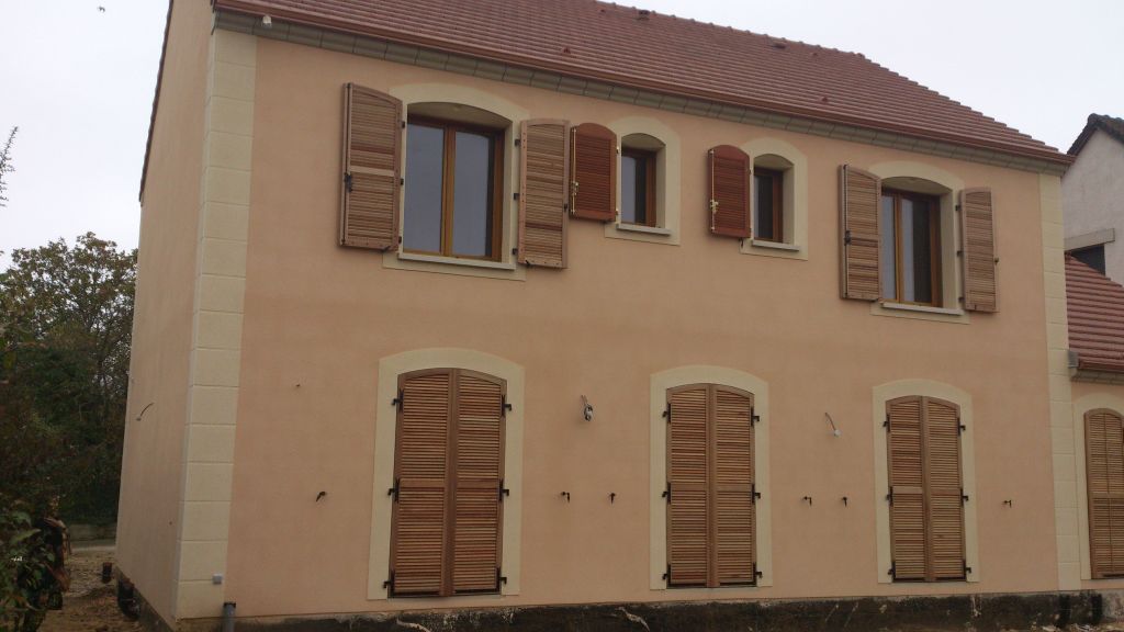

Citation: Commande d'ouverture des volets à 2,2m de haut. :-(
Le positionnement de la commande d'ouverture du volet est à 2,2m. Incroyable!!! D'ou vient cette logique iconoclaste ?
Il est vrai que la lecture du plan de la MAP n'est pas évidente mais cela reste insolite. ML devra réparer.

Merci Maisonloop pour cette remarque. Ml a indiqué sur le plan une commande pour volet électrique mais n'a pas notifié que c'était un système radio commandé. En tous cas, je préférerai.

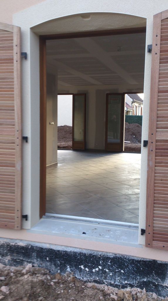

« Carrelage terminé »
Décoration - finition > Carrelage - faïence Par vernilotain le 12/11/2012 à 14h27
Le carrelage est terminé. Travail de bonne qualité.
Espérons que les autres corps de métier feront attention à ne pas le casser.
Par contre je déplore le rejet du béton de joint de carrelage sur le drain périphérique. Le drain est souillé
rejet du béton de joint de carrelage sur le drain périphétique. Le drain est souillé :-(

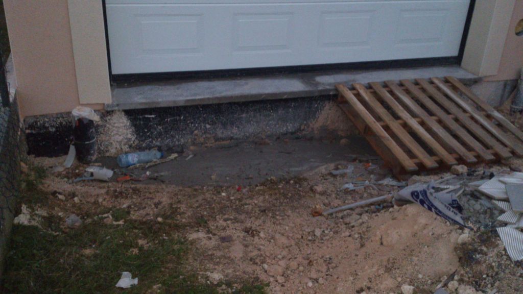

« Dégâts suite à l'aplanissement du terrain »
Autres > Nettoyage du terrain Par vernilotain le 10/12/2012 à 13h20
En faisant un tour sur mon terrain, j'ai constaté que le terrassier mandaté par ML a fait des dégâts.
Le muret de mon voisin est fissuré. Je constate également qu'une partie des fondations du garage et du muret est visible.
Il manque bien 15 à 20cm de terre. J'ai averti M. JAR.. ainsi que mon CDT M. PER.... pour qu'ils fassent intervenir un bon professionnel.
Je me demande si on a le droit de modifier alégrement la hauteur initiale du sol. Si vous pouvez m'aider sur le sujet.

La fissure de droite était déjà présente mais s'est considérablement accentuée. Les fissures à gauche sont nouvelles.
Je me demande si on a le droit de dénuder les fondations mitoyennes déjà présentes. Je suppose également que l'engin utilisé était trop lourd et a probablement engendré un tassement de la structure du sol.

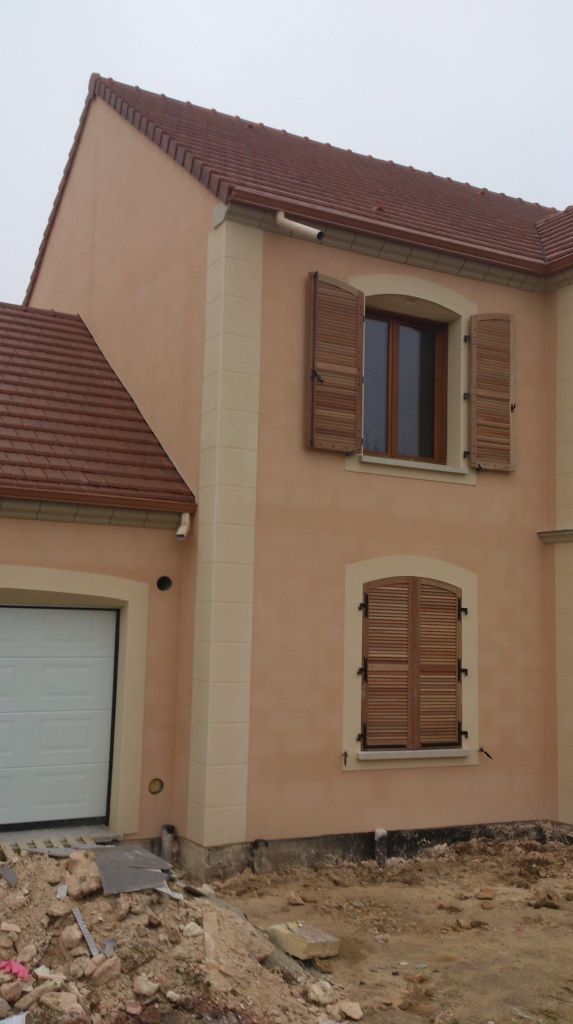

Suite à notre visite le Dimanche 16/12/2012
Nous avons constaté qu'il manque le fourreau VRD pour PTT. Ce fourreau vert est obligatoire et dédié au téléphone. Nous avions convenu avec le terrassier de l’installation de 3 fourreaux rouges dédiés à la sonnerie extérieure , aux 2 moteurs pour portail et à la gâchette électrique pour le portillon. Actuellement il ne reste que les 3 fourreaux rouges.
D’autre part, je suis très mécontent du travail de correction sur le crépis par les enduiseurs, c’était presque mieux avant.
Nous déplorons avec amertume
- la bande de corniche sur le fronton central est cassée sur l’angle gauche
- des débris d’enduit ton pierre ont été projetés sur les façades ton pierre rosée. Le Vendredi 14/12 on avait du vent à 80km/h avec pluies soutenues
- des débris d’enduit ton pierre sur les gouttières qu’on a payé bien cher pour leur esthétique
- détérioration de la modénature à l’entrée au niveau du seuil
- détérioration du crépis sur la façade arrière. L’enduit gratté a été abîmé par le frottement de l’échafaudage
- Le boulot était parfait sur la lucarne annexe, pourquoi ont-ils repris le boulot ? le résultat est grossier maintenant.
- déchets d’enduit sur le pourtour de la maison, l’usage de bâches en plastique aurait été judicieux.
- Le linteau de garage était correct, il a été mal refait car on a des traces de rainure maintenant. On ne fait pas d’enduit sous la pluie et sous le vent fort.
- Par contre le linteau cintré de la demi-lune n’a pas été repris alors que c’était ce linteau principalement à reprendre, traces de rainures.
En conclusion, il est possible que cela paraisse futile pour certaines personnes mais je trouve que ce boulot fait déborder le vase déjà bien plein. Nous tenons à retrouver la qualité des prestations de Maisons Lelièvre. La patience a ses limites.
D’autre part, nous avions dû acheter des cailloux la semaine dernière pour protéger l’enduit car le grave ciment tâche considérablement le crépis lors de fortes pluies.
Nous avons eu tout de même la joie de voir que de nouveaux cailloux ont été livrés mais trop tardivement.
J'ai demandé à mon CDT de régulariser tout cela par une autre équipe de prestataires qui respecte au minimum notre maison.
Inutile de vous rappeler que nous procéderons à la réception du pavillon que si les travaux sont complètement et correctement achevés.

Eau pluviale:
Absence de regard d'eau pluviale pour chaque gouttière
Fondations et VRD:
Absence du fourreau PTT (couleur verte)
Absence de bouchons ou regards de visite sur le drain périphérique aux 4 coins de la maisons et au niveau de l'intersection entre le drain et le collecteur
Remboursement des frais d’évacuation des terres excédentaires car l'enlèvement n'a pas été réalisée

1 - Les volets battants installés ne sont pas conformes à la MAP (bois exotique rouge requis) / ML a garanti que les volets seront remplacés par du bois rouge. Proposition par ML pour passage en Alu (Devis non reçu)
2 - Volet roulant de la demi-lune non fonctionnel

Ravalement
1 - Reprise de l'enduit car le spectre de la maçonnerie apparaît sur tous les façades par temps humide
2 - Enduit abîmé au niveau du fronton central sur la modénature type faux joints

Seuil de porte WEZER abîmé sur une porte-fenêtre arrière
