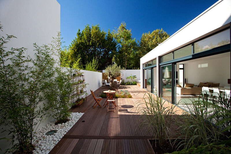

Une autre photo du style de maison que cela devrait donner une fois terminée :
De : Nantes (44)
Env. 60000 message
C'est assez drôle, j'ai la photo de cette maison mais vue de l'intérieur :

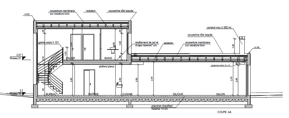

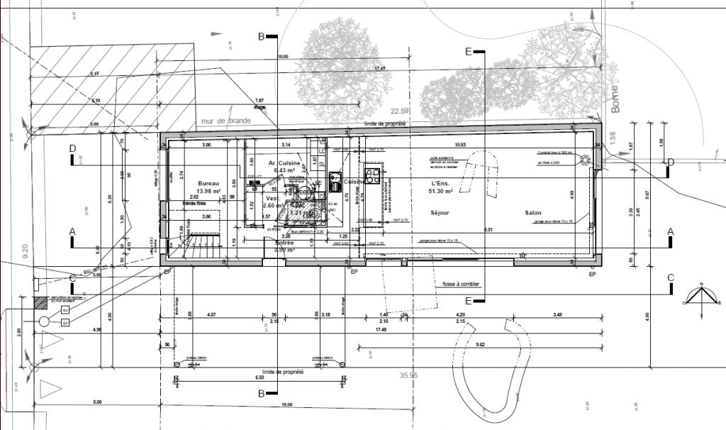

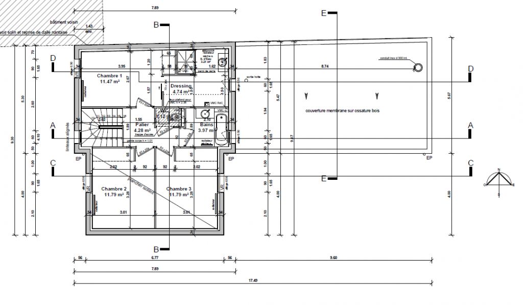

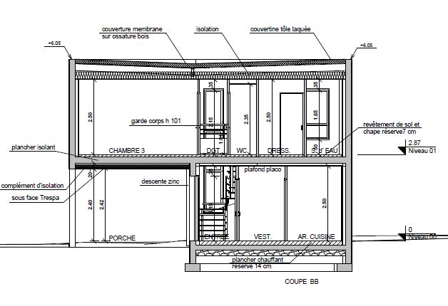

Voici les plans détaillés de notre future construction :
Plans du RDC
Plans du 1er étage
Coupe vue du coté latéral
Coupe vue du jardin
En standard dans notre appel d'offre :
- Murs : Parpaings + 12 cm de LDV
- Plafonds : 12 cm d'isolant de type polyuréthane + 10cm de LDV
- Ventilation : Hygro B
- Chauffage électrique basse température sous le sol (+ à l'avenir poêle pour les grands froids)
Nous avons mis en option :
- Murs : Briques Thermo2 + 12 cm de LDV
- Plafond : 12 cm d'isolant de type polyuréthane + 20cm de LDV
- Fenêtres avec isolation renforcée.
- Ventilation : Double flux
- Pompe à chaleur (+ à l'avenir poêle pour les grands froids)

A cause du parasismique je resterais en parpaing (moins cher que la brique) et j'augmenterais l'épaisseur d'isolant.
De : La Chapelle Sur Erdre (44)
Membre utile Env. 2000 message Loire Atlantique
+1 avec Ghohm : vu tout le béton utilisé pour les chainages anti-sismique, la brique perd de son intérêt. Par contre, pas d'isolant prévu sous le plancher chauffant?
