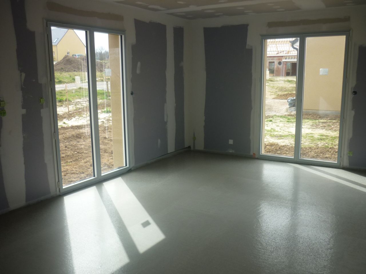

12 mars 2014 :
La chape est coulée, après avoir passé la règle cette dernière n'a pas l'air trop mal et la pose notre carrelage (principale) ne devrait, donc, pas nous poser de soucis. Bon respect de la réservation pour le receveur de la douche Italienne

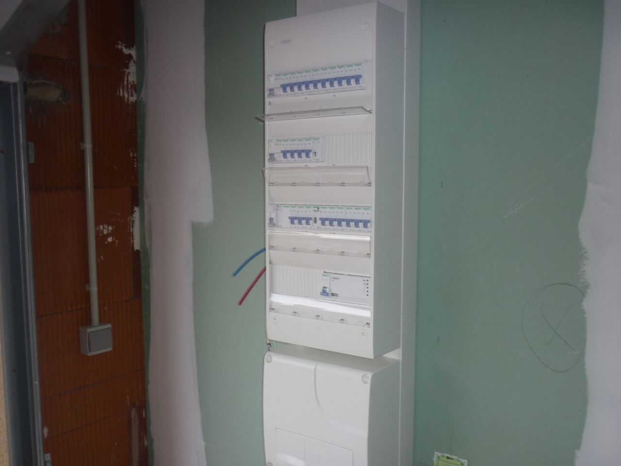

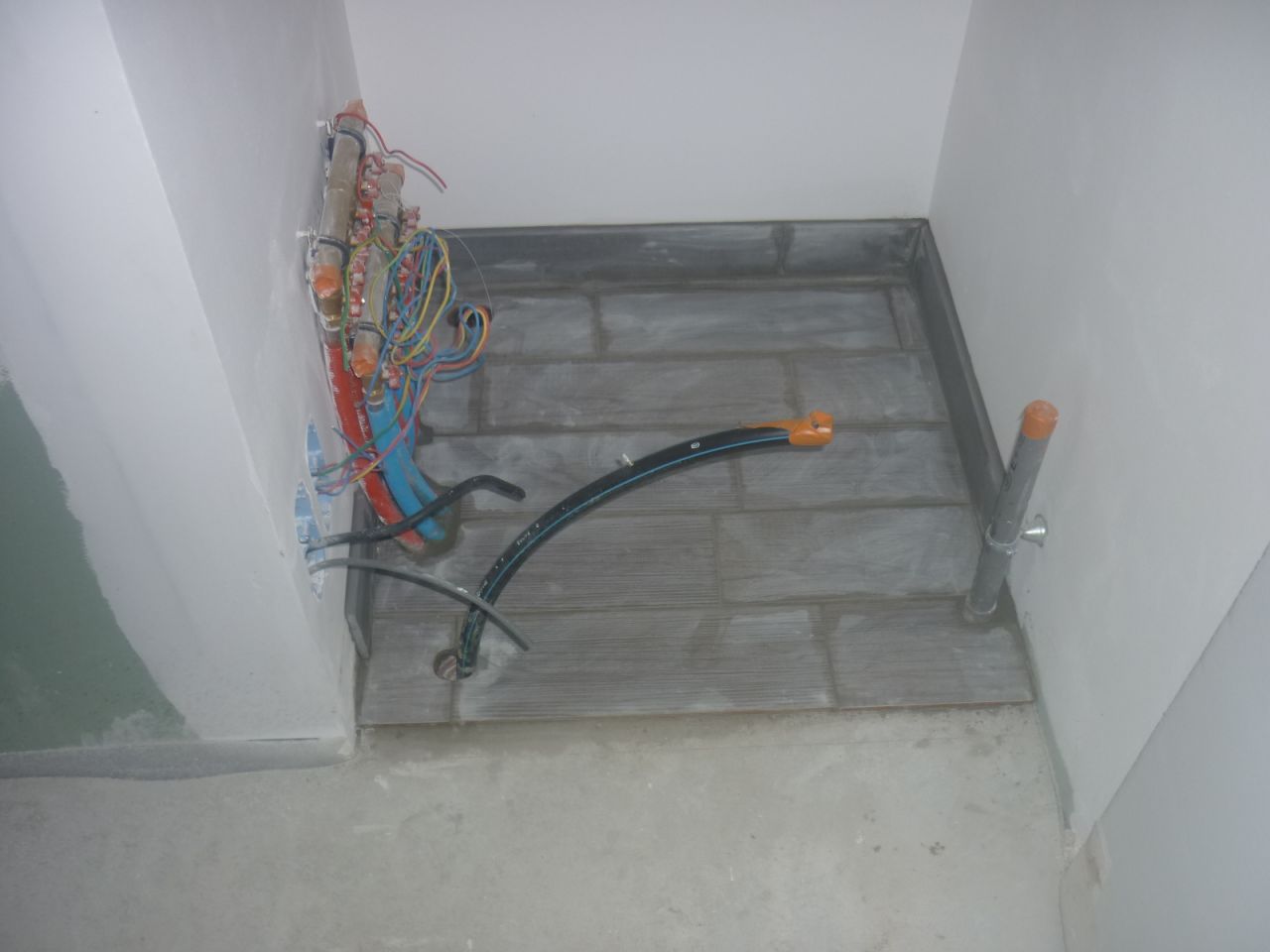

27 mars 2014 : La mise en place du réseau électrique touche à sa fin, à première vu c'est du bon boulot et le tableau électrique est très lisible. Tout est près pour alimenter l'étage par la suite

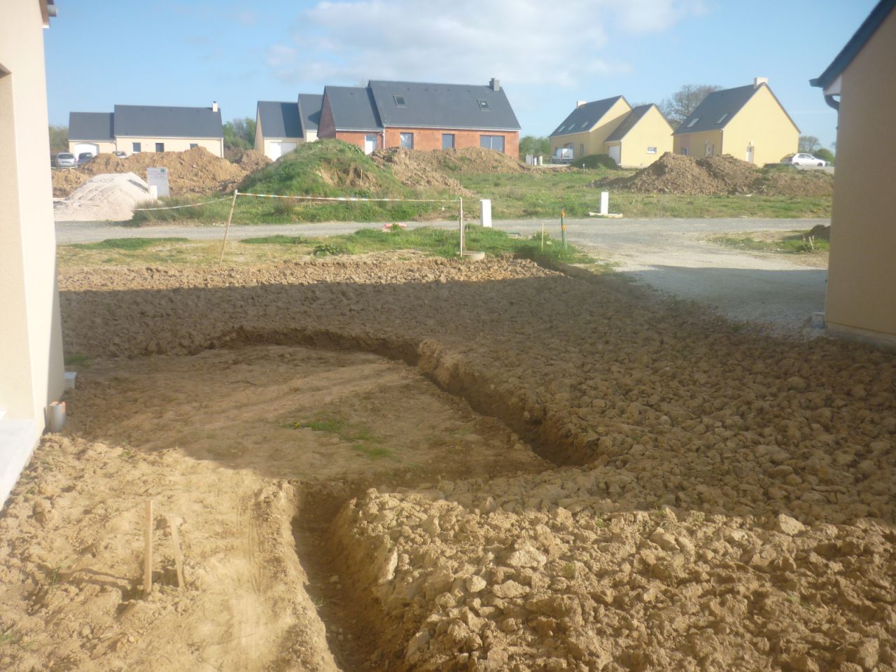

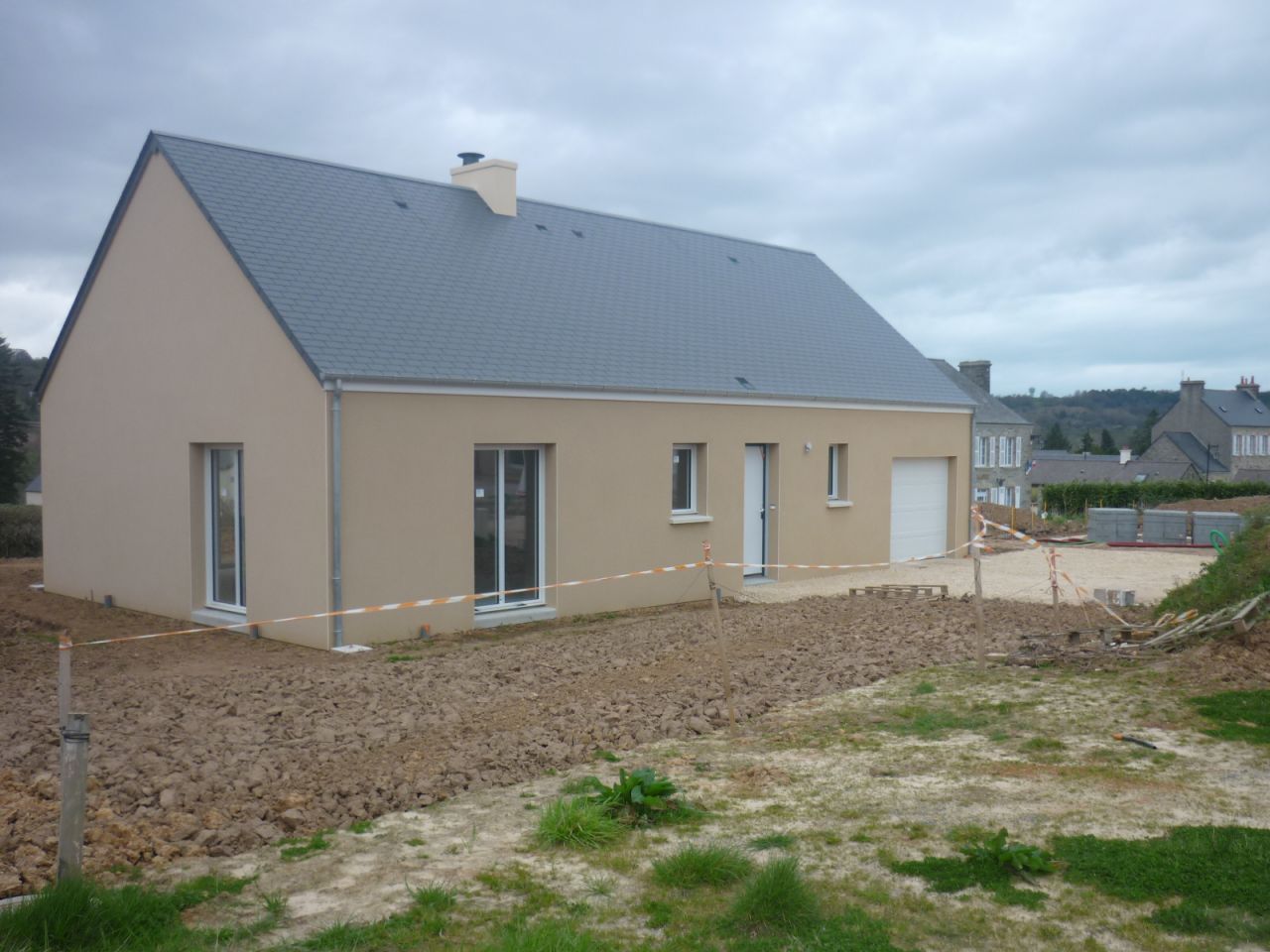

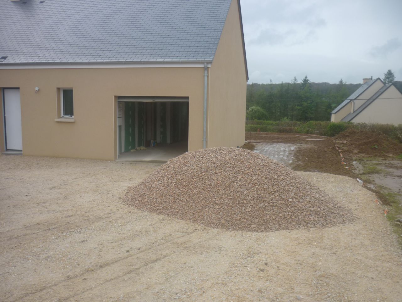

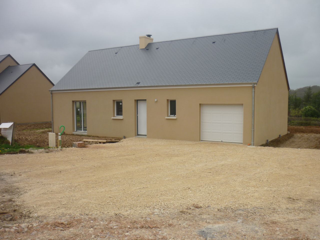

05 avril 2014 : Rencaissement de la cours (devant) après une semaine à retourner et transporter (à la brouette) le terrain de devant. Reste plus qu'à poser les bordures et on attaque la pelouse

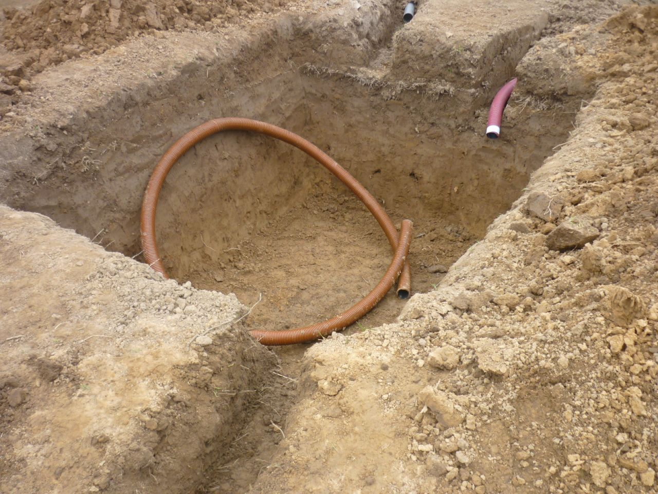

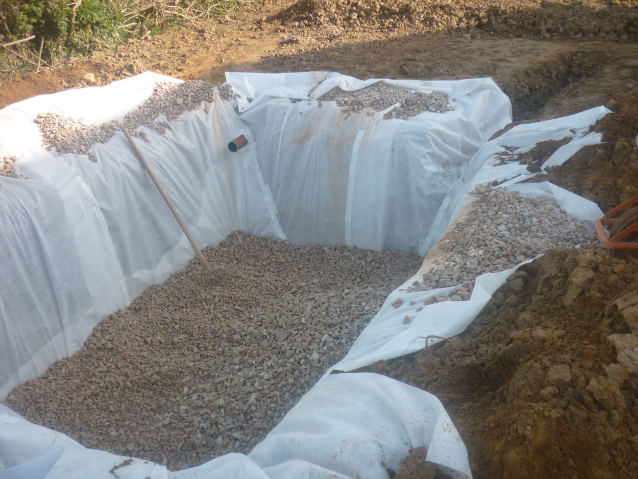

06 avril 2014 : Après une semaine à creuser ça y est j'ai fini le puits perdu de 2,40m x 3,00m sur 1,60m de haut (pelle et brouette ). Les gouttières arrivent désormais dedans et un tuyaux permettra d'évacuer le sur-plus vers le fossé. Pendant que je creuse mon trou le carrelage et la peinture sont fait dans le placard qui accueillera bientôt le ballon.

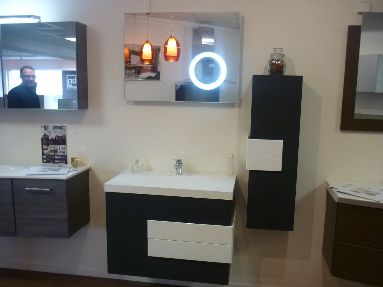

Entre temps : Choix du meuble de salle de bain, toujours aussi bien accueilli et dirigé chez Crea Confort Depuis l'achat de notre cuisine notre vendeur à su tout mettre en place avec l'électricien et cela nous évite bien des tracas, on peut donc dire que le suivi est impeccable
07 avril 2014 : Arrivée d'une partie du 20x40 qui servira à remplir le puits perdu. Merci à ceux qui se reconnaitrons

Futur meuble de salle de bain ? Créa confort ? Je lai déjà vu quelque part ( enfin après tout les magasins qu'on fait difficile de se souvenir ou on a vu quoi )

Oui Smile J'ai oublié de le mettre dans le récit

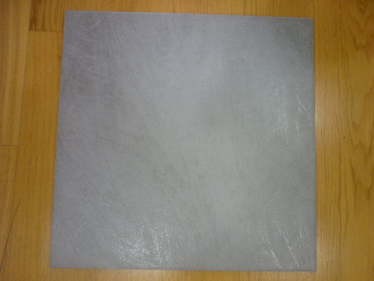

Super franchement de voir l'avancée des travaux, très beau choix de carrelage il ressemble au nôtre (le gris clair, c'est top en entretien ^^).

La livraison de votre maison est prévu pour quand ??? sa commence à prendre forme en tout cas. J'ai vu que ns avions prévu la meme porte d'entrée ns aussi et pour ce qui est du carrelage vous l'avez eu ou ? il ressemble bcp à celui que ns avons acheté aussi.

Alors la livraison est, normalement, prévu entre mi-mai et fin-mai mais le constructeur donne l'impression de prendre du retard, il reste beaucoup de choses à faire mais depuis 1 mois plus personne ne vient... Unsure
Pour le carrelage nous l'avons eu à Point P, on a pu négocier du coup on l'aime vraiment beaucoup notre carrelage Smile
Je pene qu'avant la livraison l'extérieur sera fini (sauf mur de devant et de séparation) Wink On a pris beaucoup d'avance et on ne regrette pas quand on voit le résultat

Je viens de voir les photos vous vez vachement bien avancer Biggrin !
De : Tollevast (50)
Super bloggeur Env. 90 message Valognes (50)
Oui sa change vraiment tout laspect exterieur de la maison. sa donne du cachet
c'est bizarre qu'il prend du retard. il a pas envie de vs la livrer acant peut etre. mais ne vs la livrera pas apres parce que sinon il vous doit une petite somme d'argent. Par contre c'est bien que vs puissiez y bosser sur les exterieur quand même.

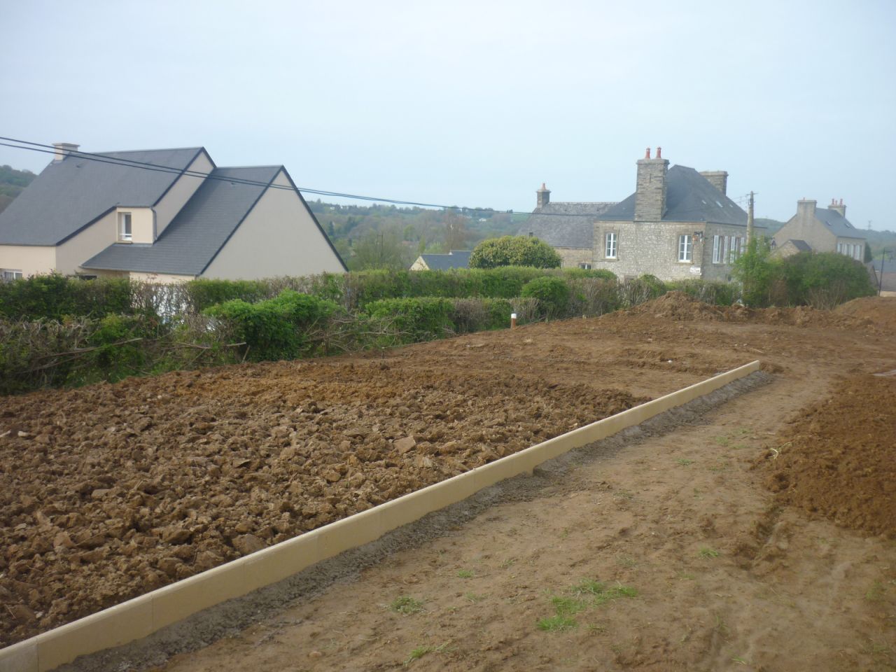

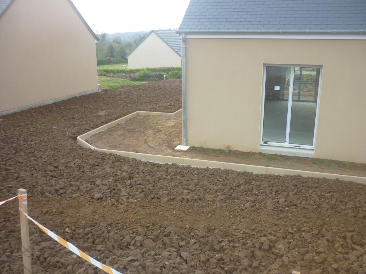

Jardin - exterieurs > Autres Par Requiem50470 le 22/04/2014 à 18h14

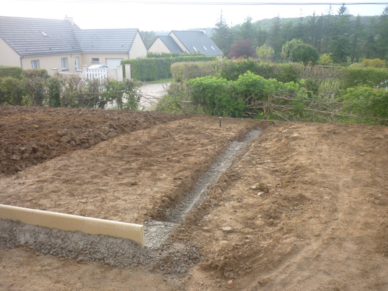

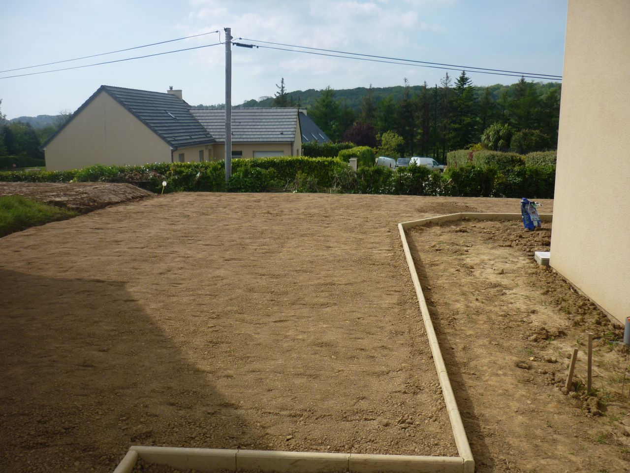

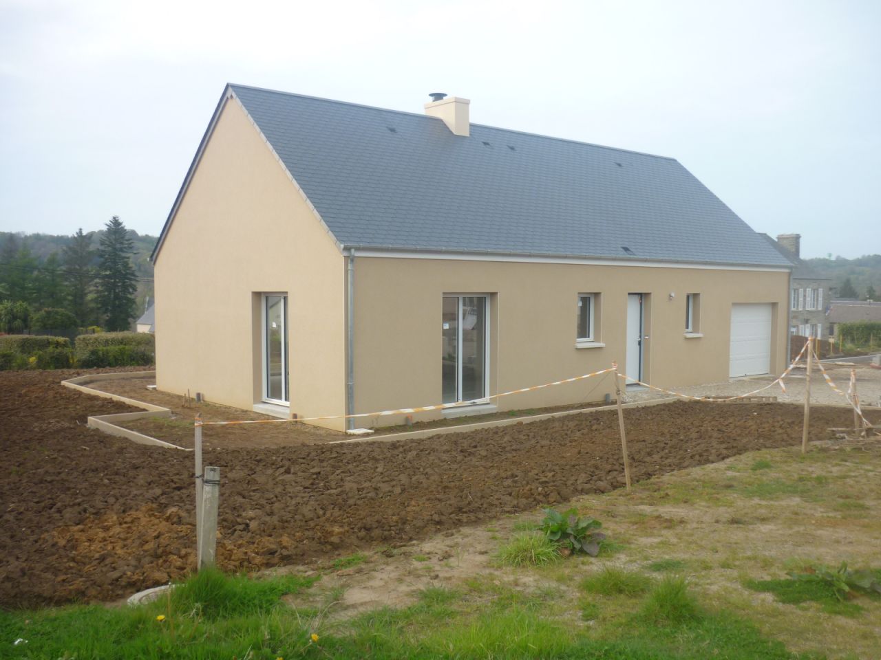

12 et 13 avril 2014 : "Rebouchage" du puits perdu et fin des tranchées pour accueillir les bordures

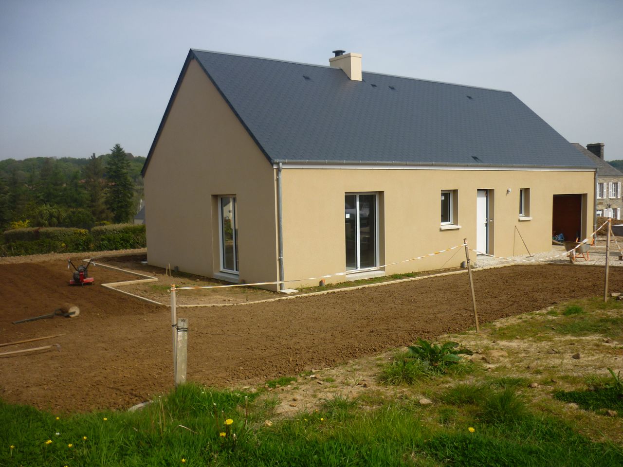

19,20 et 21 avril 2014 : Mise en place des bordures, on continue de retourner la terre et on coule une partie des fondations qui serviront à tenir la cours de derrière.

Vous avez bien bosse hier !

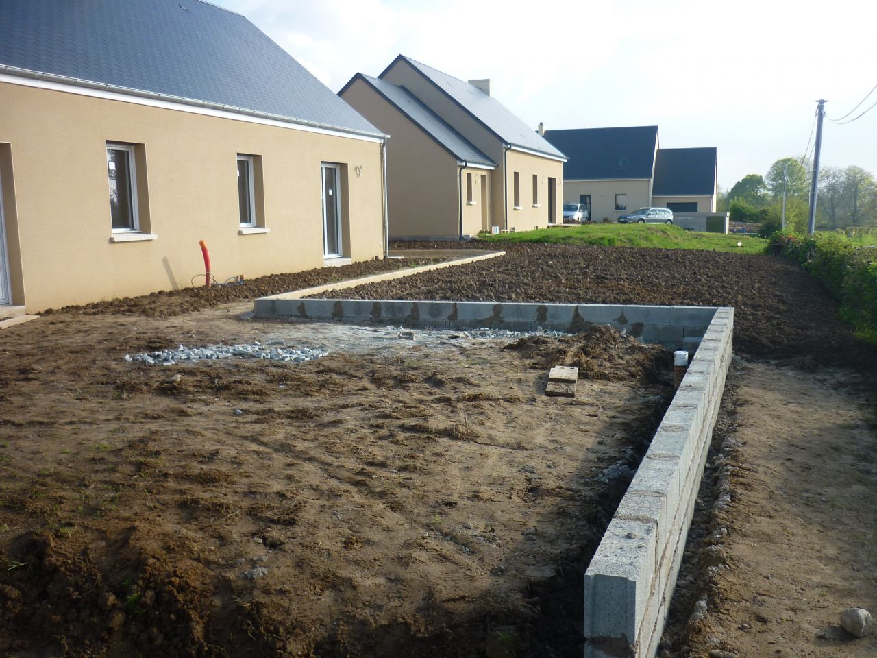

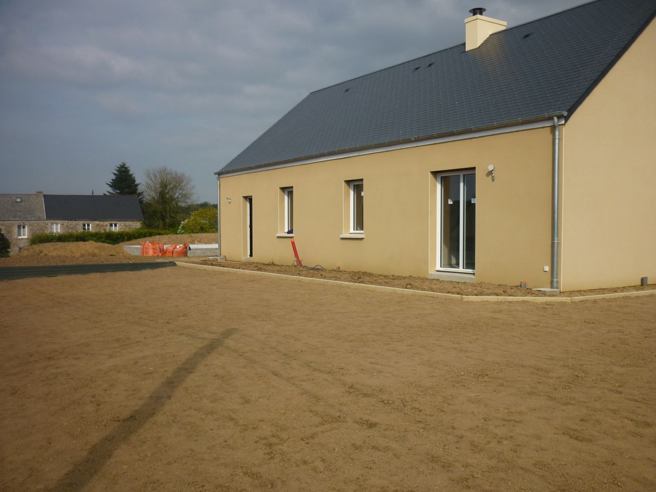

Première semaine de mai 2014 : Montage du mur d'agglos qui servira à maintenir la cour de niveau sans risque d'éboulement du terrain. On recouvre le tout de bâche de payage pour le coté esthétique.
Enfin on remet un peu de terre pour mettre à niveau et on fini de retourner le terrain pour le prochain dimanche qui sera chargé. Plus tard la cours sera recouverte de tout venant.

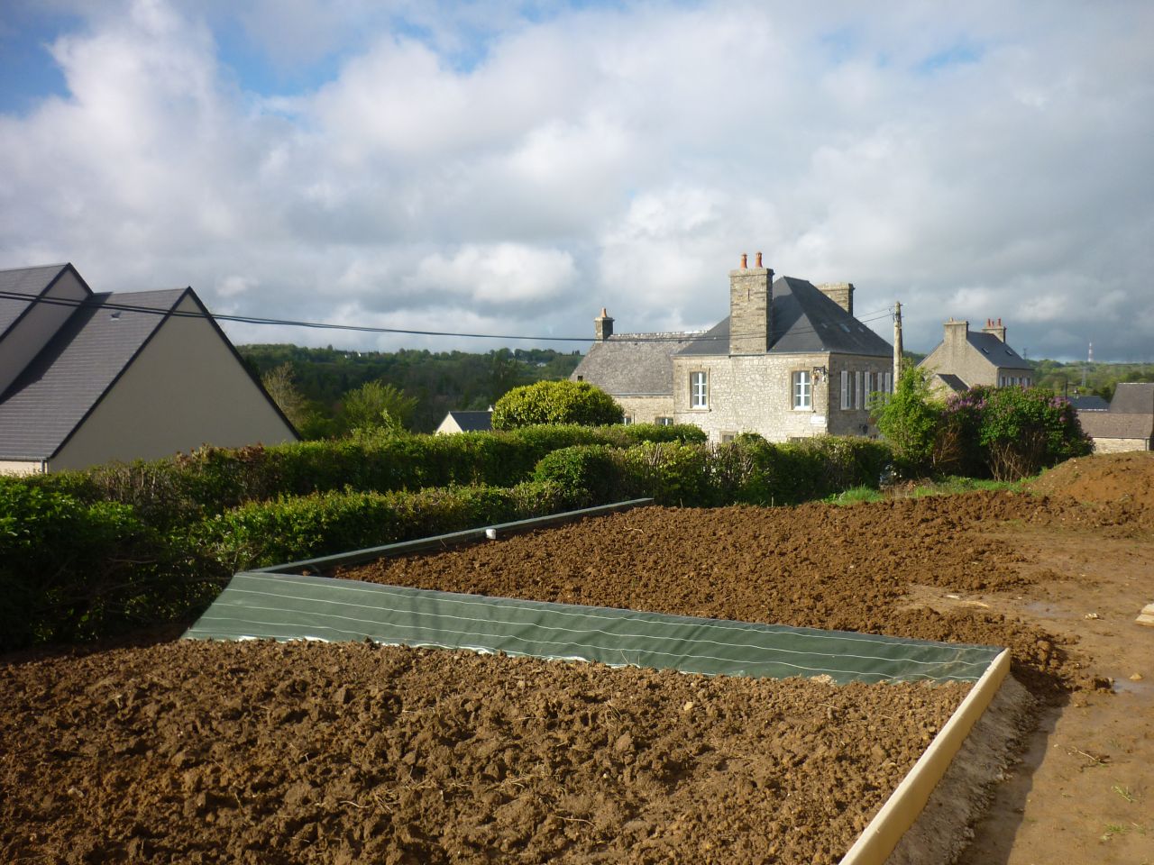

Dimanche 4 mai : Nous semons la pelouse, une grosse journée non stop (2 passages de motobineuse, rouleau, re-motobineuse, rateau pour niveler, rouleau, on seme, rouleau puis on arrose). La terre est vraiment superbe, juste une 30ene de cailloux (et oui la végétale c'est super pour ça).
Maintenant reste plus qu'à arroser.
Prochaine étape pour l'extérieur : Dépose du tout venant tout autour de la maison puis ça sera fini pour les extérieurs jusqu'à que l'on monte les murs de séparation et le mur de devant (avec portail et portillon), puis nous finirons avec une couche de géotextile recouvert de petits gravier blancs (+ les plantations).

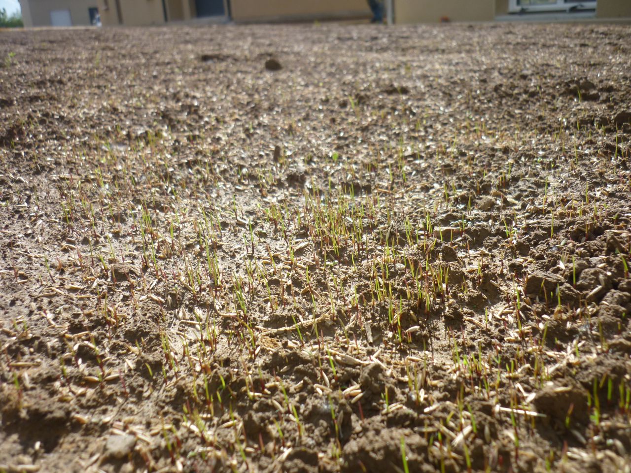

Ça y est ça pousse 9 jours après on voit enfin des petits brins d'herbe

Bah en même temps faut ce mettre environ à 10 cm, parallele à la terre pour voir ça Biggrin
