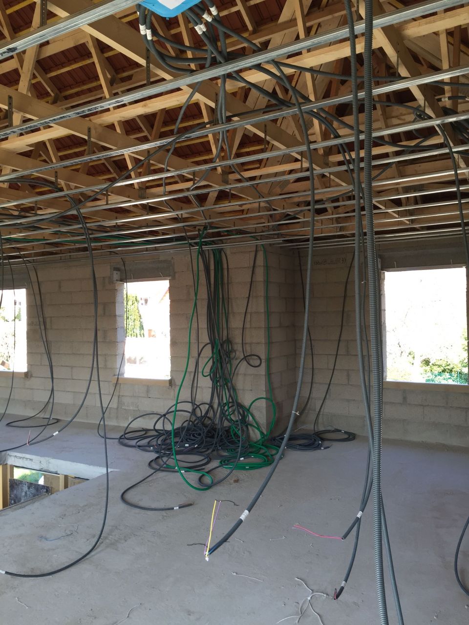

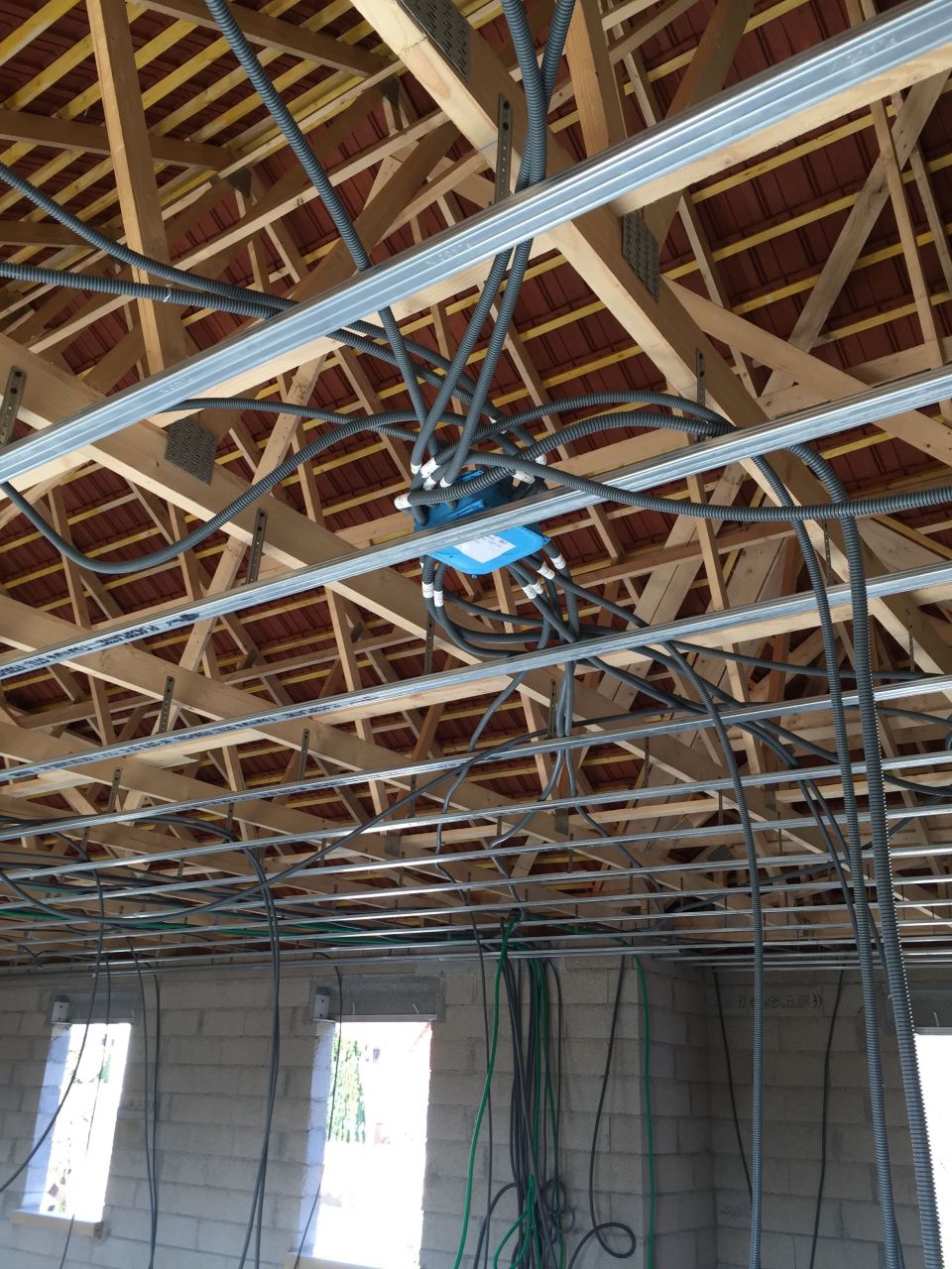

En attendant de régler mon problème de maçonnerie... le chantier suit son cours avec l'arrivée des plaquistes!
1er étape la pose des pieuvres:
Demain les menuiseries seront posées, j'ai hâte de voir le résultat!

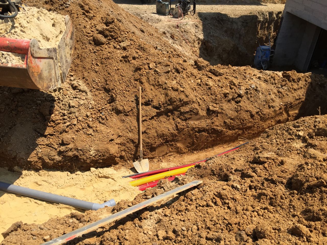

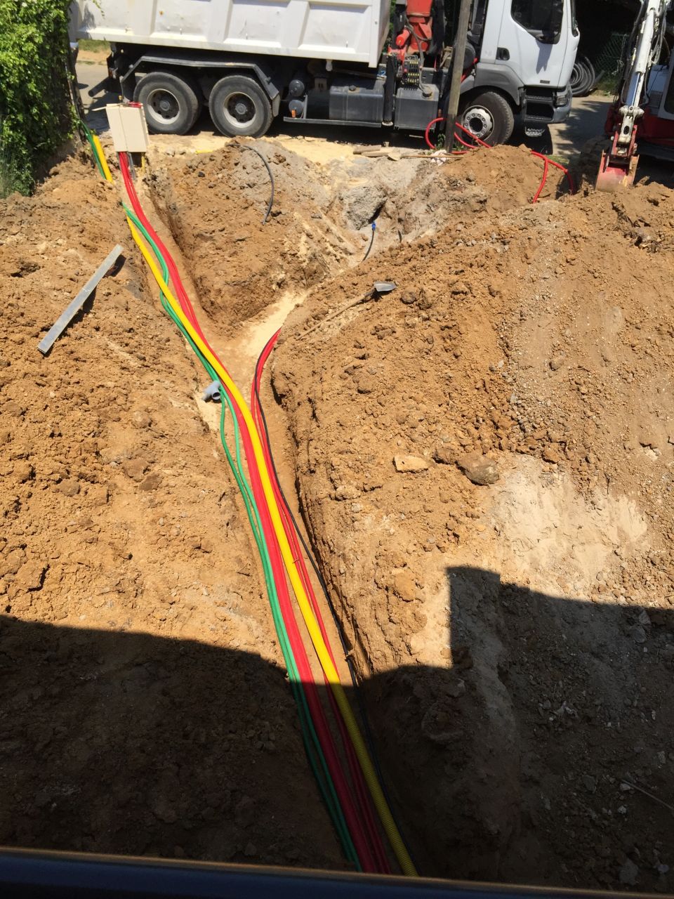

Second oeuvre > Autres Par ubik99 le 18/03/2015 à 09h07
Si vous devez vous raccorder au Gaz naturel, sachez que GrDF rembourse en ce moment les frais de raccordement.
http://www.laquinzainedugaz.fr/index.php
L'offre est valable du 16 au 28/03!
De : Saint Remy Les Chevreuse (92)

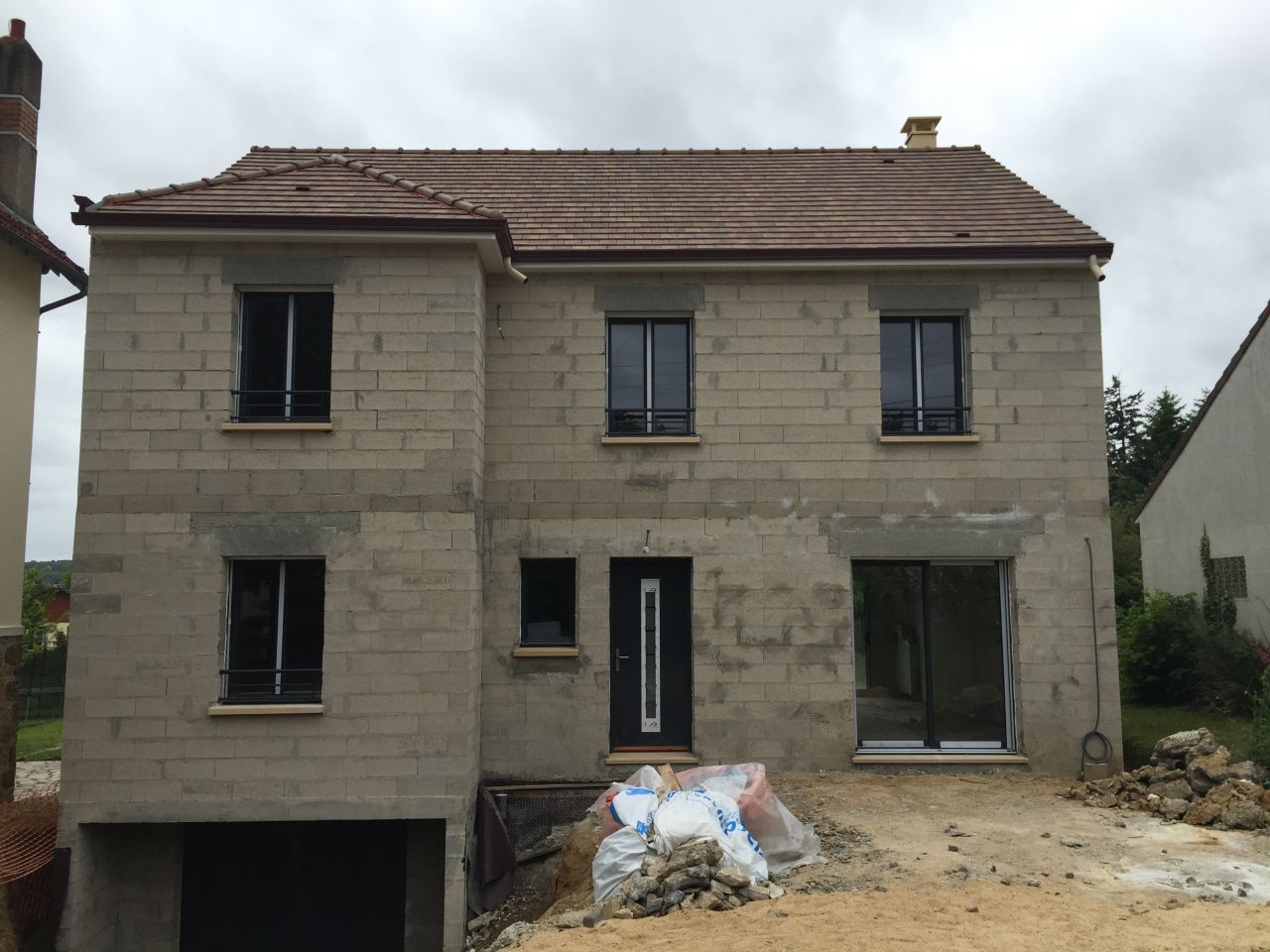

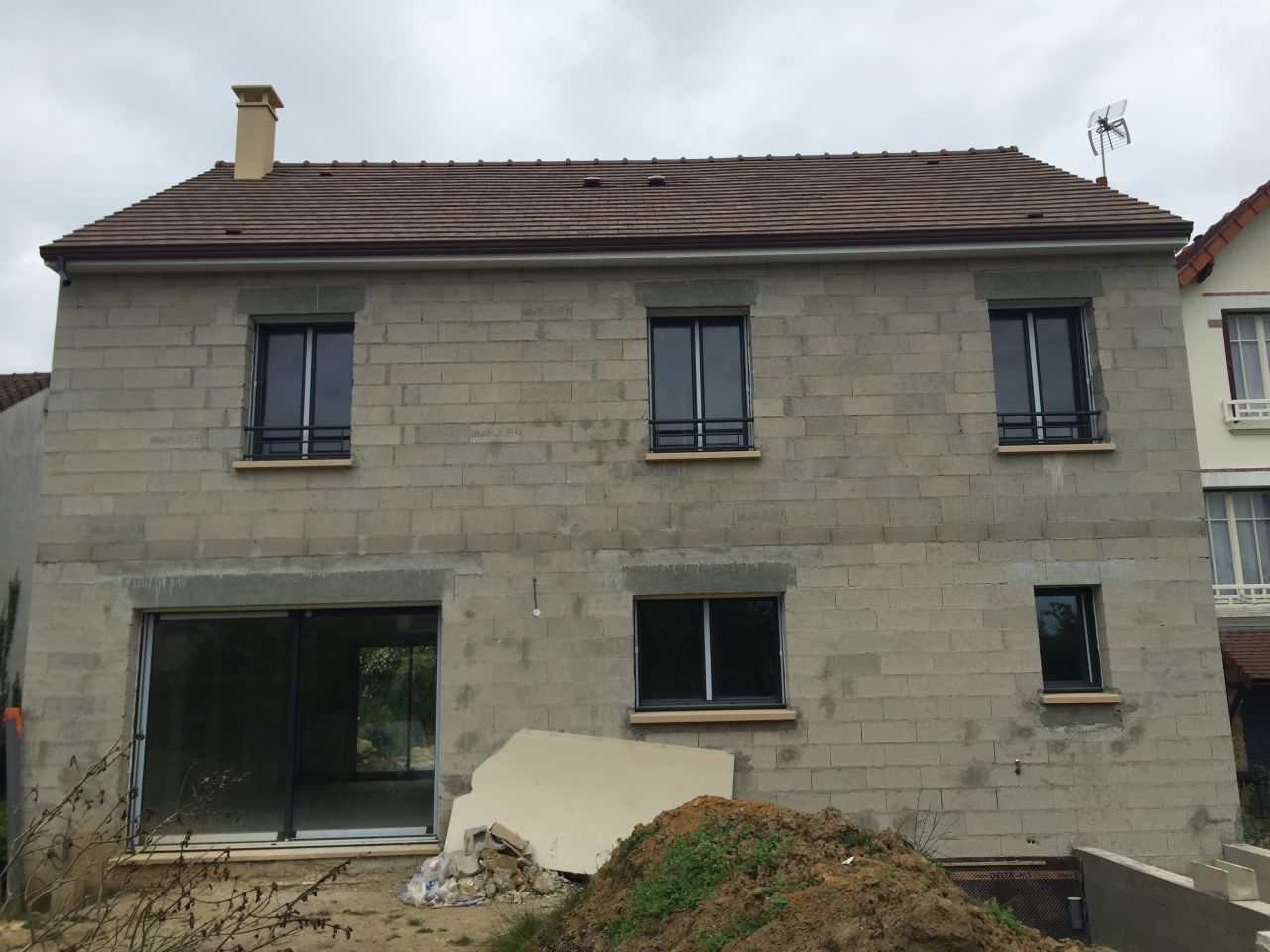

« Les menuiseries! »
Second oeuvre > Menuiserie Par ubik99 le 31/03/2015 à 01h09

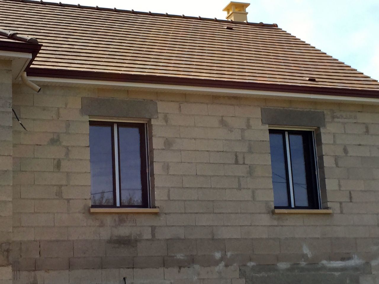

Après une semaine cloué au lit à cause de la grippe... me voila de retour pour vous donner des nouvelles, notre constructeur a bien avancé
A peine la pose de la toiture terminée, les travaux s'enchaînent avec la pose des menuiseries et des cloisons. Ca va vraiment très vite, en l'espace de deux semaines la maison est transformée!
Les plaquistes terminaient les enduits aujourd'hui pour laisser la place demain au plombier. Lors de la visite de chantier, je n'ai rien relevé d'anormal, hormis quelques détails les plans ont bien été respectés. Notre CdT semble suivre les choses de prêt et anticipe les problèmes (+1 pour Berval)
Nous devons rapidement nous décider sur le choix des carrelages pour ne pas retarder le chantier !

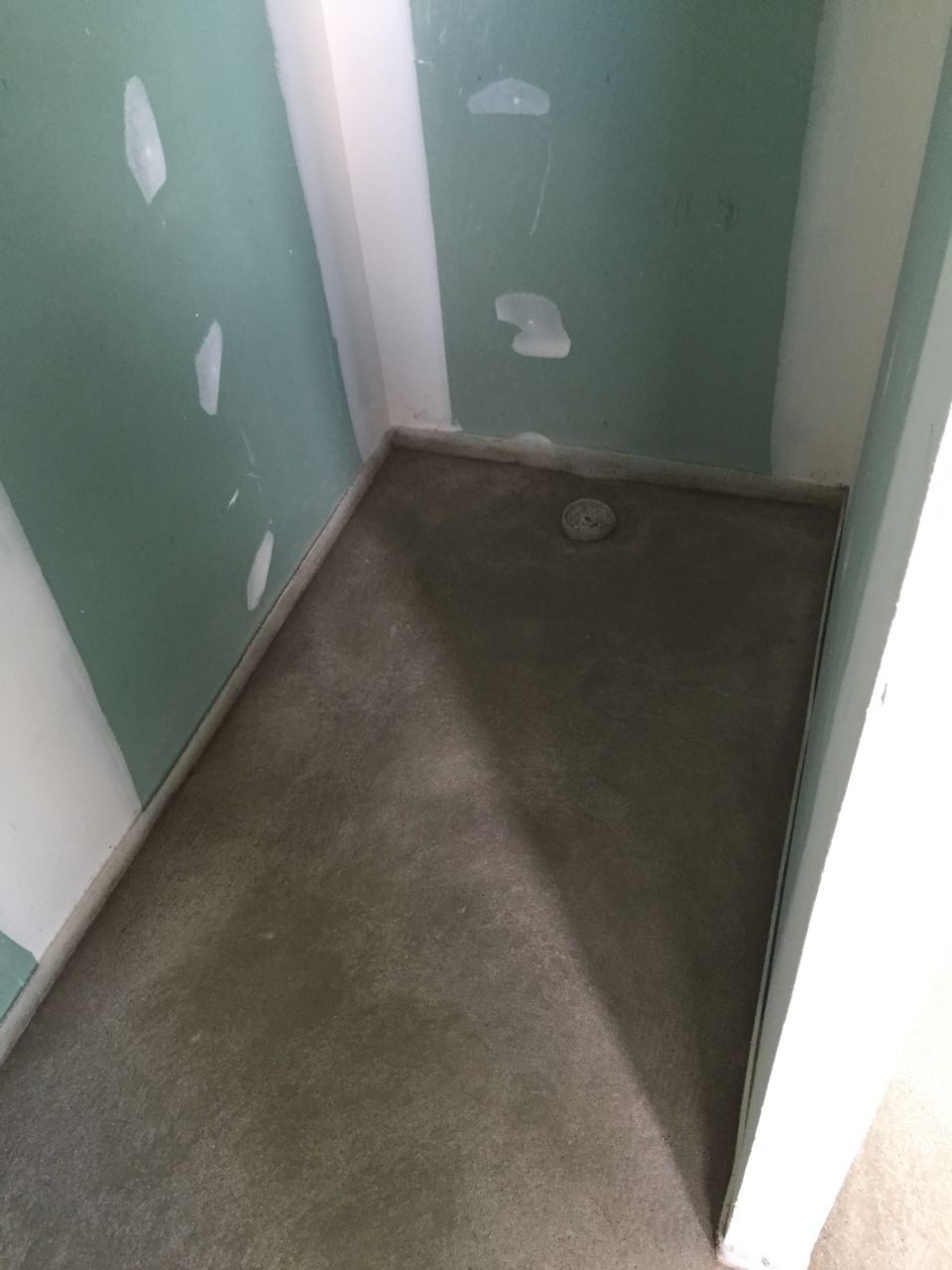

« Les cloisons »
Second oeuvre > Cloisons - portes intérieures Par ubik99 le 31/03/2015 à 01h17

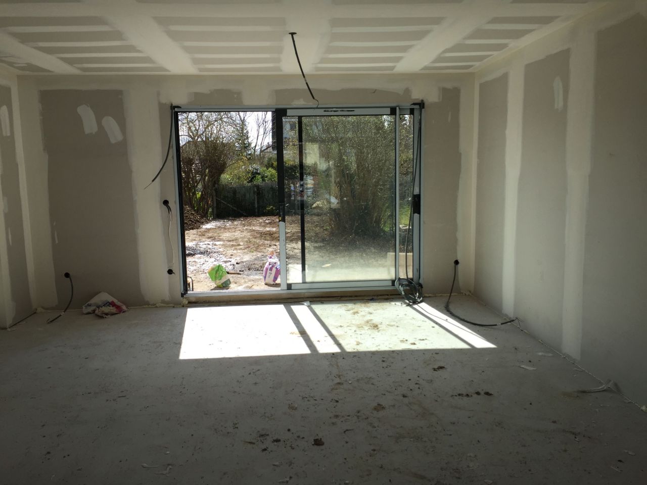

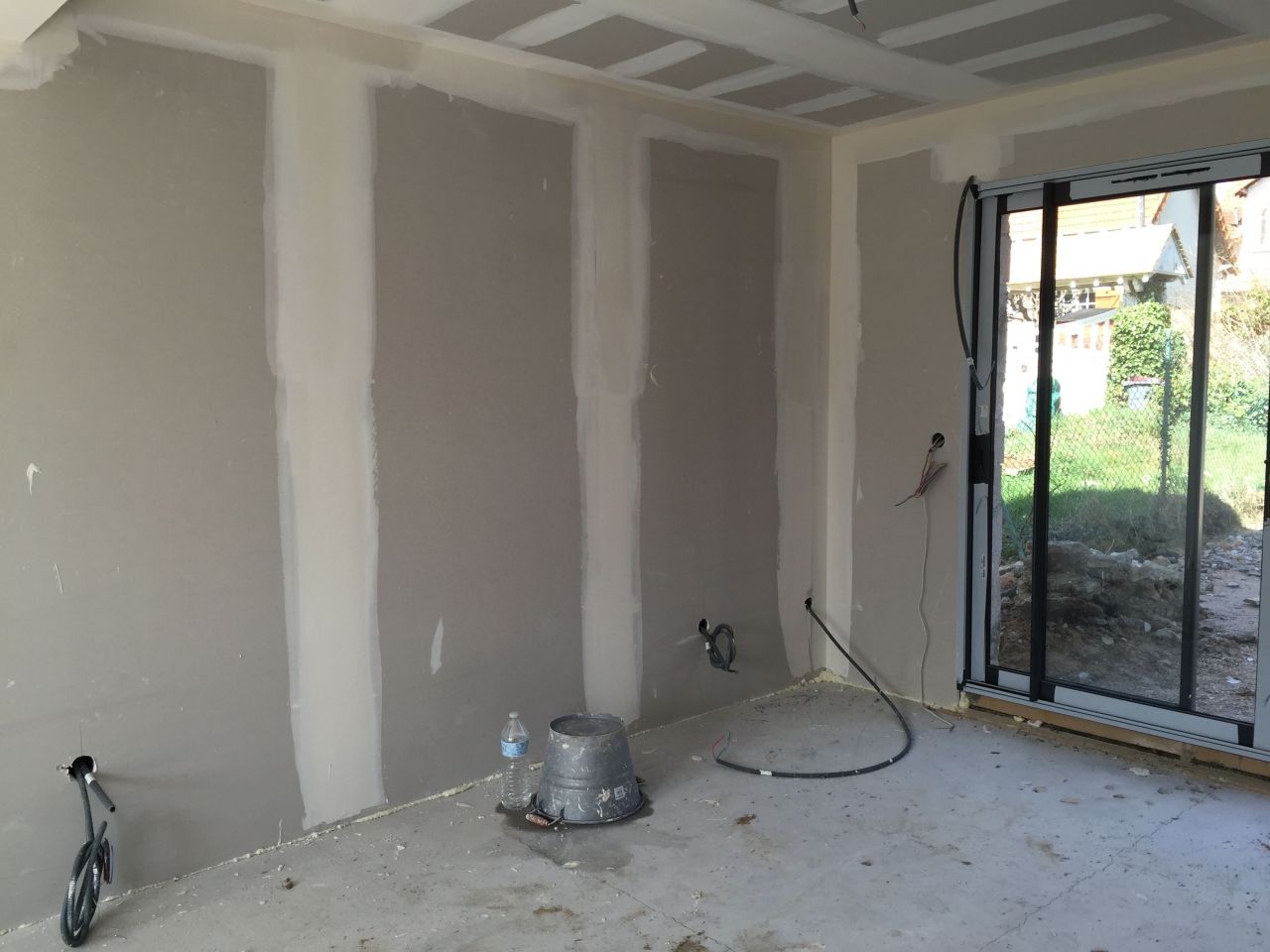

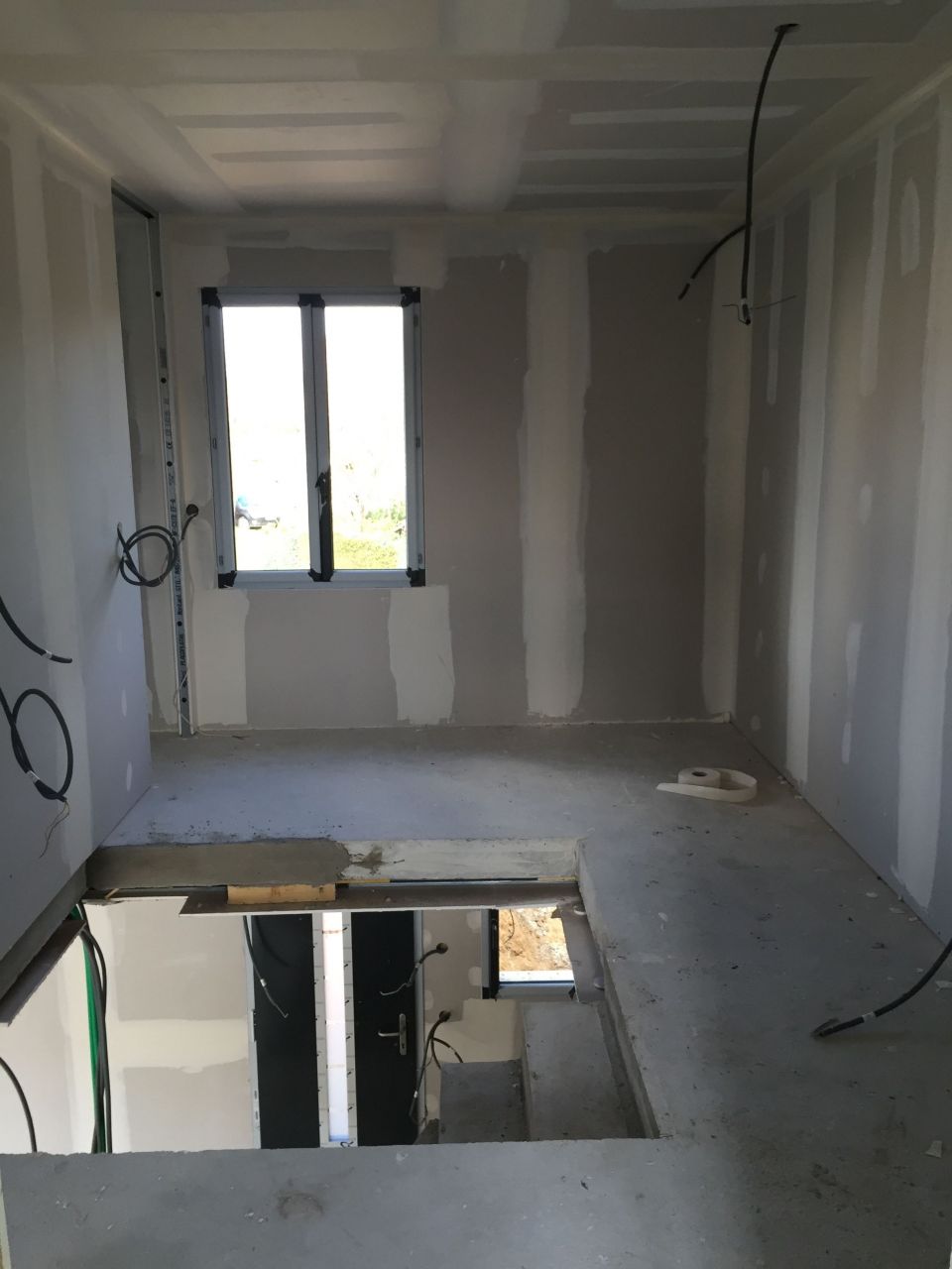

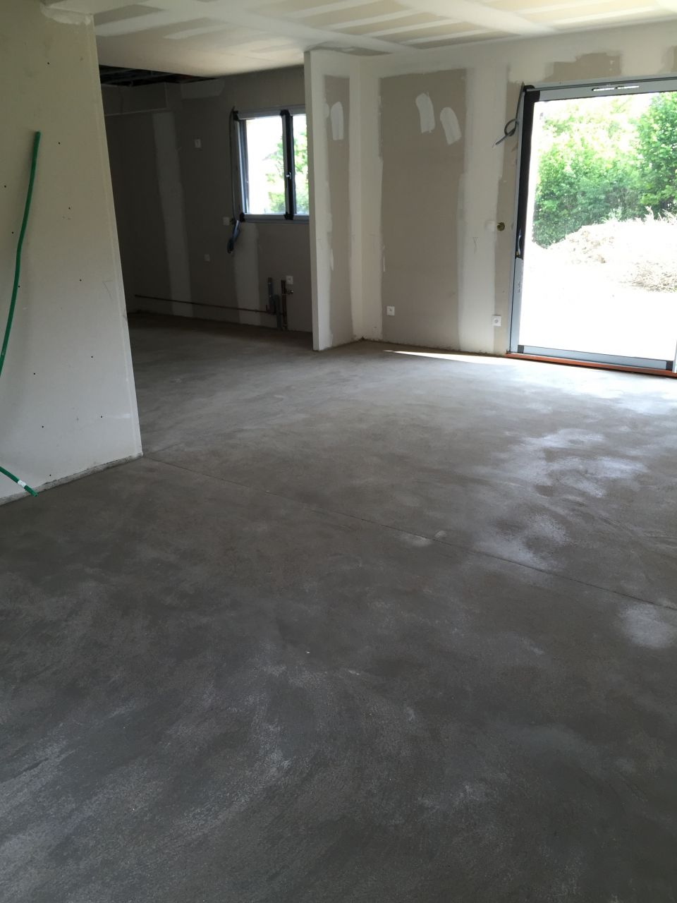

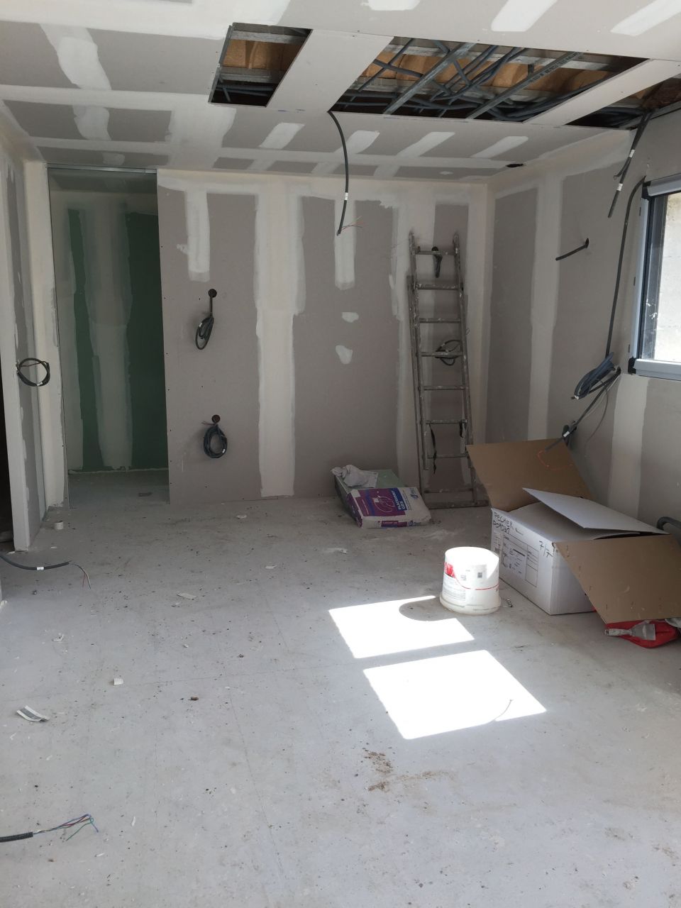

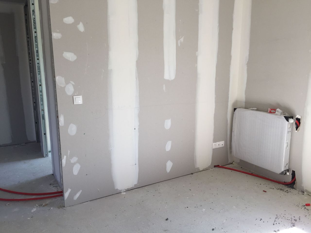

Quelques photos des cloisons, si vous voyez des défauts que je n'aurais pas relevés...
La cuisine:
Le séjour:
Le palier:
A bientôt!

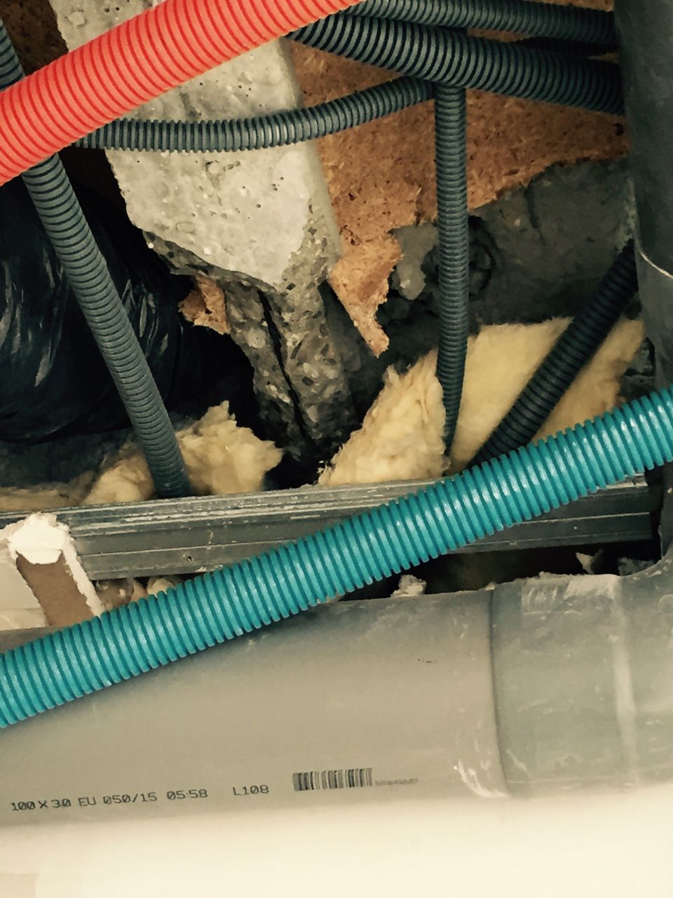

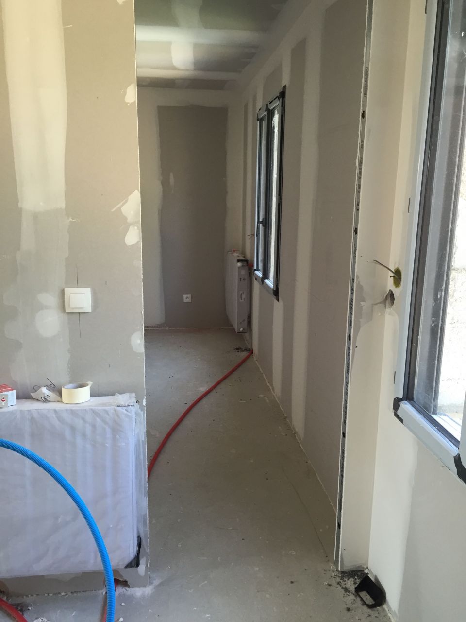

La plomberie est presque terminée (normalement cette semaine), à priori RAS sauf quelques détails qui me dérangent...
-> Certaines poutrelles ont été abimées lorsqu'ils ont percé la dalle pour le passage des évacuations alors que j'avais vu qu'il était interdit de percer les poutrelles au risque de fragiliser la dalle... (info ou intox?)
-> J'attends de voir ce qu'il est prévu au niveau des finitions car dans le sous-sol (par exemple), les trous n'ont pas été fait de manière très soignés.
Hormis cela je suis plutôt satisfait de l'avancement des travaux
Les chauffages :
- On ne les imaginait pas aussi imposants , à notre demande le plombier à gentiment accepter d'en déplacer certains. (merci!)

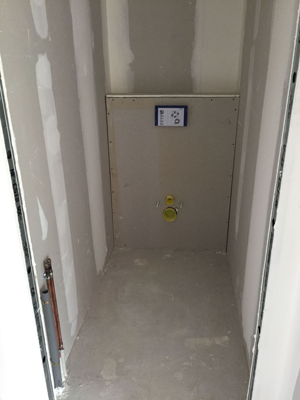

WC suspendus :
- Les bâti-supports (de marque Geberit) ont été posés et coffrés, initialement j'avais prévu de m'en occuper mais pour des raisons pratiques nous avons décidé de le faire faire (traité en direct avec le plombier).

ubik99 a écrit:Bonjour,

" Certaines poutrelles ont été abimées lorsqu'ils ont percé la dalle pour le passage des évacuations alors que j'avais vu qu'il était interdit de percer les poutrelles au risque de fragiliser la dalle... (info ou intox?) " : c'est VRAI !

@Uhlane, maintenant que le mal est fait qu'est ce que peut faire?
Merci.
Membre ultra utile Env. 8000 message Dordogne
ubik99 a écrit:@Uhlane, maintenant que le mal est fait qu'est ce que peut faire?
Merci.
Bon, j'en ai parlé à mon mari car c'est lui qui suit notre chantier et qui s'y connait bien
Il faut savoir que dans les poutrelles il y a, au moins, 3 ferrailles torsadées
Le dommage est irréparable si tes 3 ferrailles sont coupées !! ça veut dire changer la poutrelle: c'est dingue !
Si c'est le béton qui a des éclats, ce n'est pas dangereux, ta maison ne va pas s'écrouler
Tout dépend de ce que tu appelles des " dommages ", comme tu peux voir, à regarder de près, pour mieux te répondre

Merci Ulhane de prendre le temps de me répondre!
A priori, j'ai de la "chance" car les ferrailles ne sont pas touchées 😓
Je vais mettre une photo ce soir, ca sera plus simple en effet 😋

J'avais la photo sur mon telephone... Voila ce que cela donne. En y regardant de plus pret j'ai l'impression que les 2 ferrailles du bas ont été coupés 😱

ubik99 a écrit:J'avais la photo sur mon telephone... Voila ce que cela donne. En y regardant de plus pret j'ai l'impression que les 2 ferrailles du bas ont été coupés 😱
En voyant la photo, Gérard a dit : " oh putain, ils sont malades les mecs, ils ont carrément pioché la poutrelle "
La meilleure solution est que tu fasses venir le maçon, car s'il y a désordre dans le bâtiment, c'est lui qui sera en cause, sa responsabilité sera engagée, il va forcement réagir !

Si t'es passé par un constructeur c'est encore plus simple, tu mets le constructeur dans son " caca " c'est à lui de réagir !

Bien reçu, je vais envoyer un mail ce soir pour les prévenir...

ubik99 a écrit:Bien reçu, je vais envoyer un mail ce soir pour les prévenir...
Merci pour votre aide!
Avec tes photos !

C'est vraiment du n'importe quoi ce qu'il ont fait Mad.
Je suis passé sur mon chantier. Mes plaquistes avaient le problème que toi concernant une poutrelle. Ils ont tout fait pour l'éviter.

Lors de notre réunion de chantier nous avons pu faire le point concernant la poutrelle. Notre CdT m'a expliqué que ce type de poutrelle (Rector) n'étant constituée que de deux ferrailles, celles-ci n'avaient heureusement pas été touchées. Pour autant et même si cela ne devrait pas avoir d'incidence sur la dalle, le nécessaire va être fait pour la remettre en état.
Je suis donc satisfait et surtout rassuré de voir que le problème a été pris au sérieux par notre constructeur (et sans avoir besoin de parlementer).
Autre bonne nouvelle
Contrairement à ce que nous pensions, il n'était pas prévu de cloison spéciale feu derrière l'emplacement du poêle et donc que nous allions devoir remettre de notre poche pour la faire remplacer... Finalement notre constructeur a accepté de prendre à sa charge son remplacement, un geste que nous apprécions!
Tout cela se termine donc bien au final!

Un plus pour notre constructeur, même attitude sur notre chantier : tous les défauts sont pris en compte et réparés au mieux. Smile

.....oui, il ne faut jamais couper une poutrelle totalement mais il n'y a aucun risque car ce n'est pas une poutrelle qui tient la maison mais un bien ensemble de poutrelles. Je n'ai aucune inquiétude quant à la solidité de l'ouvrage mais par principe, je demanderais réparation!

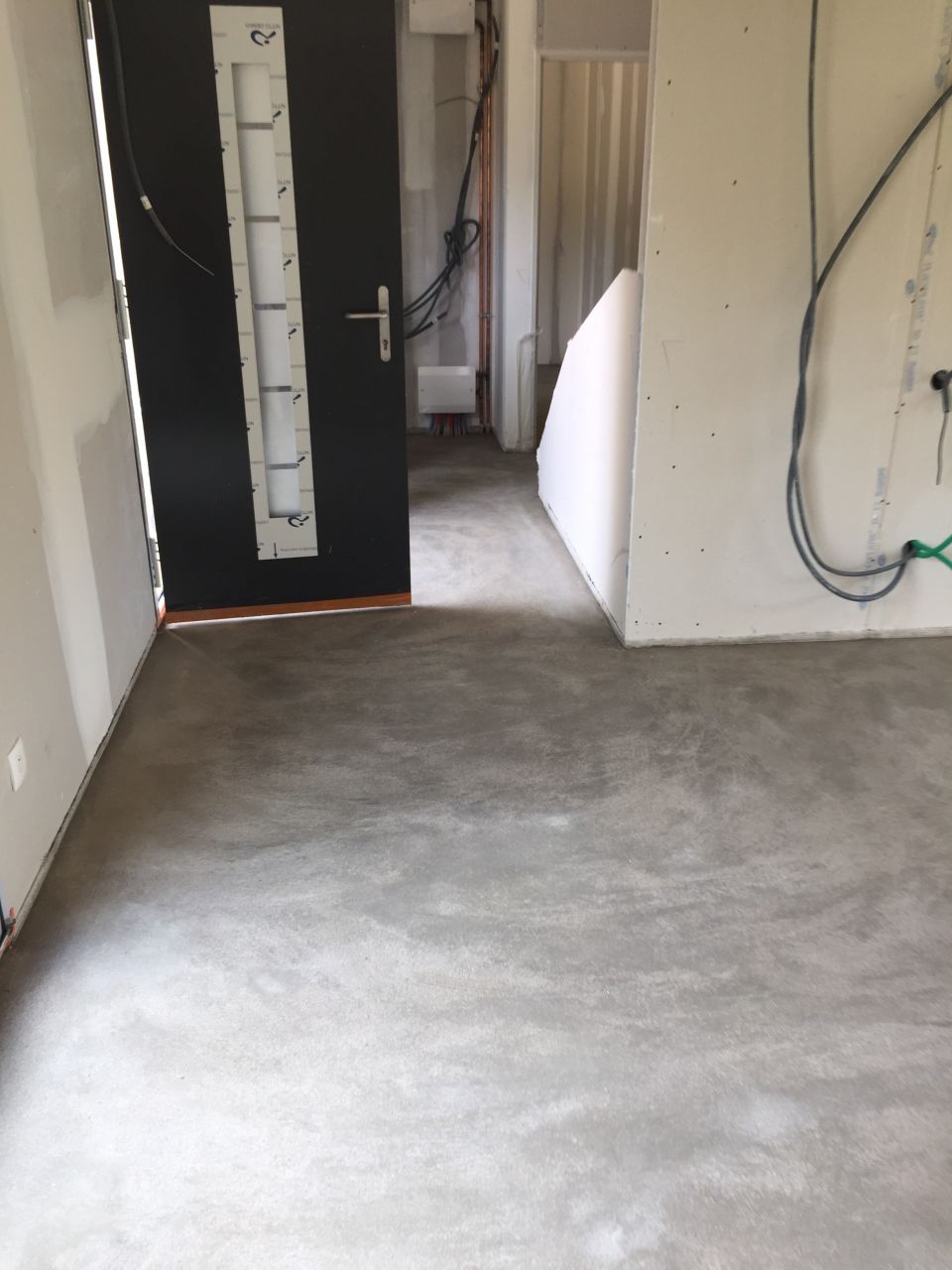

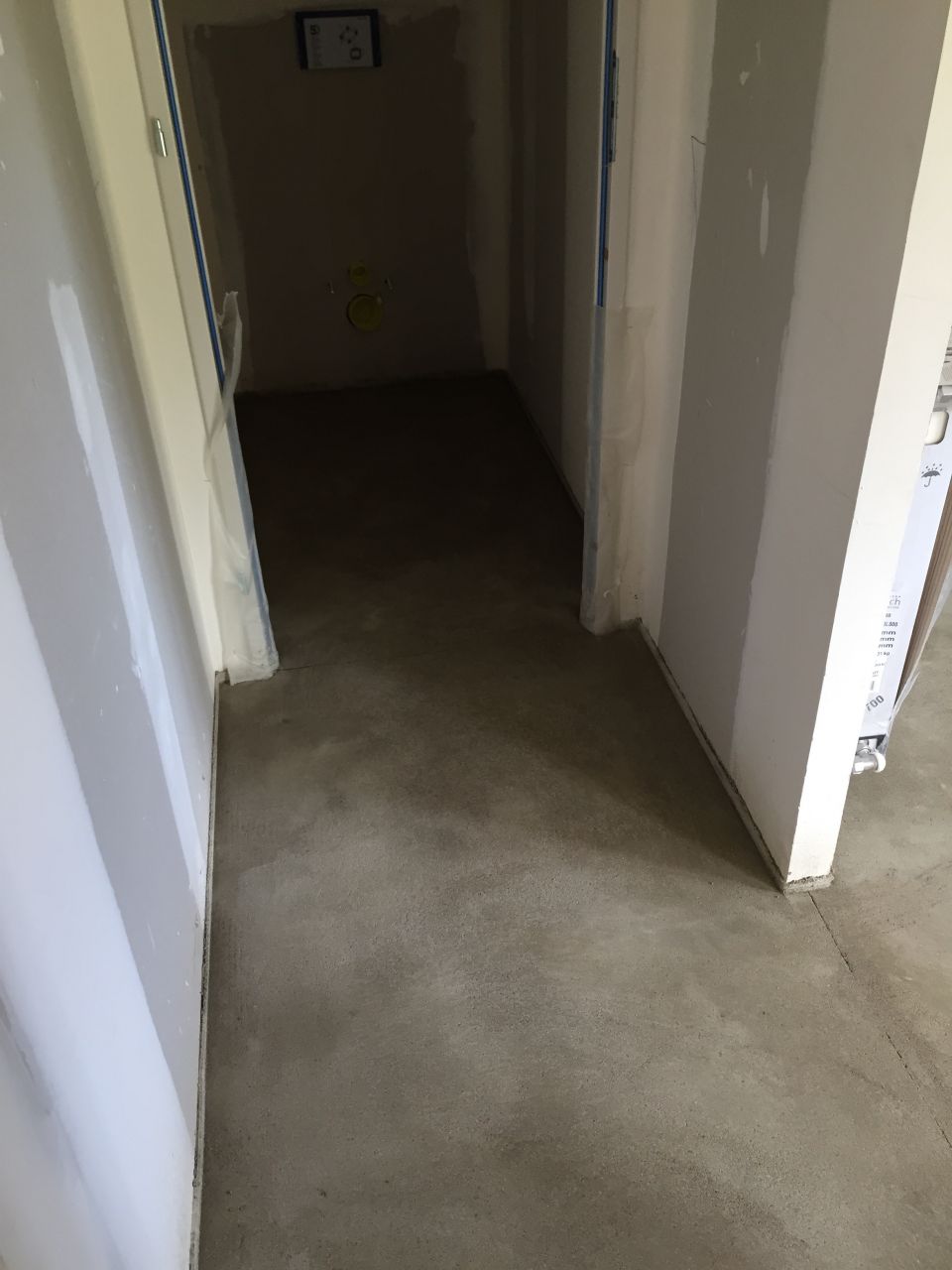

« Chape... presque OK »
Gros oeuvre > Autres Par ubik99 le 07/06/2015 à 23h51
Bonjour à tous!

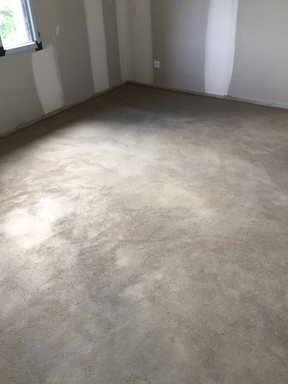

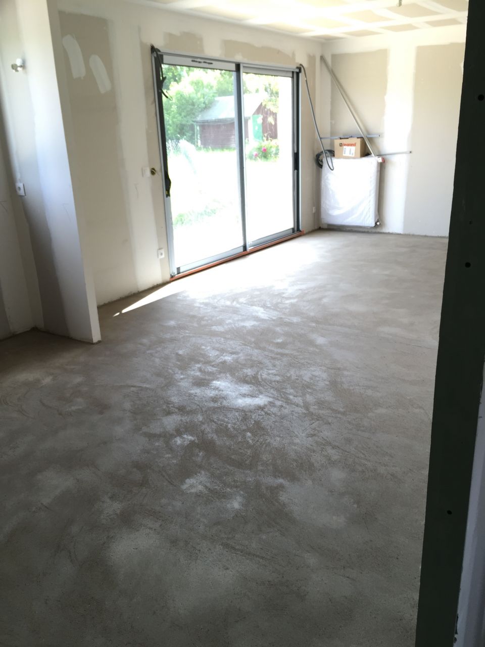

Après une longue période de calme..., les activités reprennent enfin sur le chantier
La chape a été coulée, rien à redire sur la réalisation c'est très bien fait. Un seul bémol, ils n'ont pas fait la réservation pour la douche à l'italienne et je me demande comment ils vont rattraper ca maintenant
A suivre avec le carreleur!

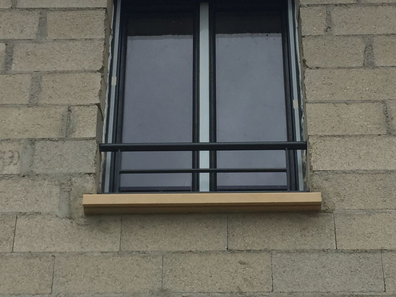

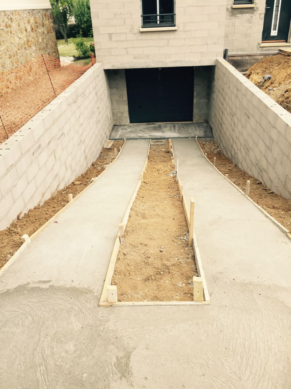

Second oeuvre > Garde corps, rembarde Par ubik99 le 08/06/2015 à 00h10
Après la chape, les gardes corps ont été posés.
De couleur gris anthracite, elles sont simples et discrètes comme nous le souhaitions.

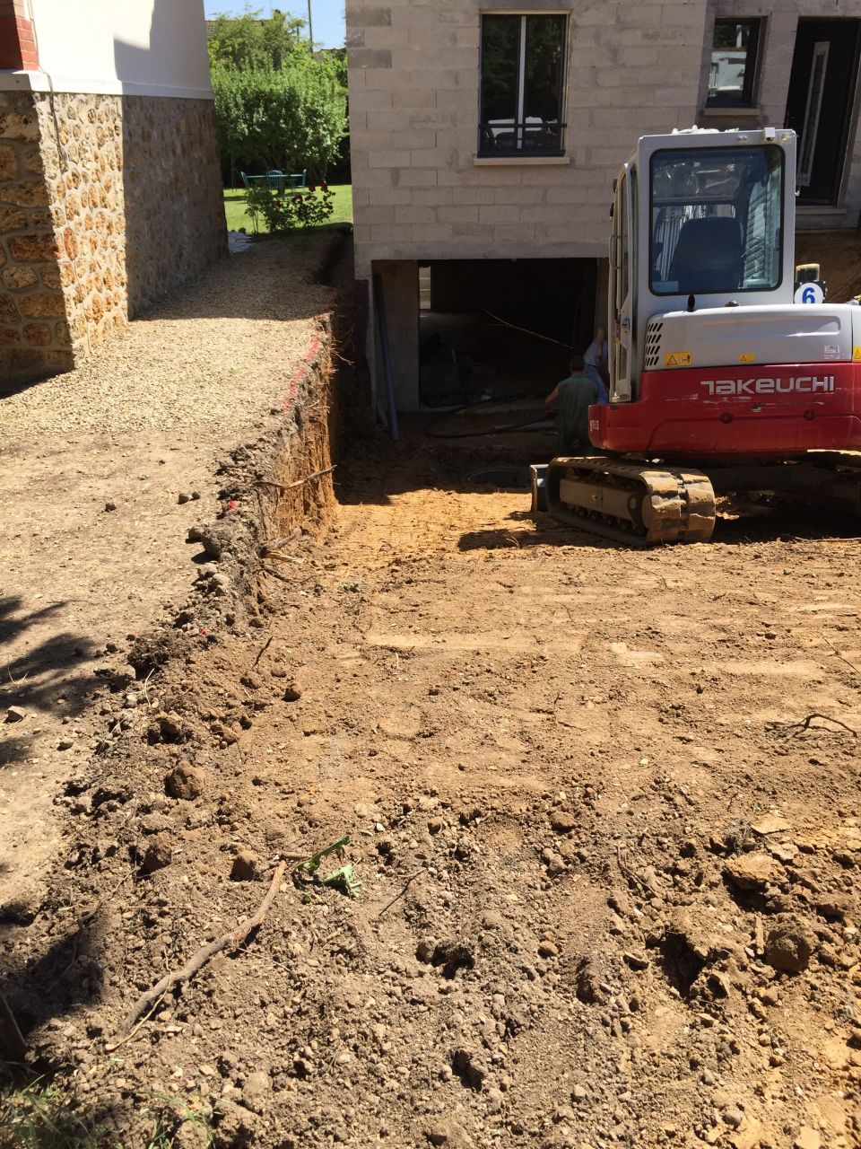

Gros oeuvre > VRD / Fosse septique Par ubik99 le 08/06/2015 à 01h04
Un moment que j'attendais avec impatience, le retour du terrassier pour le terrassement de la rampe de garage mais surtout le nettoyage du terrain
Toujours aussi satisfait du travail de l'équipe de notre terrassier, ils font les choses proprement et avec soin. Le terrain a été débarrassé de tous les gravats, les tranchées ont été creusées pour le passage des tuyaux et des gaines (EP/EU, eau, gaz, élec, tél...) et enfin le terrassement de la rampe de garage a été fait.
A suivre la semaine prochaine,
- Fin des travaux de terrassement (pose des baguettes de finition du delta MS et remblai des terres autour de la maison)
- Réalisation des murs de soutènement de la rampe de garage, portail et clôture...
- Début de la pose du carrelage!
A très vite donc
Env. 30 message Yvelines
C'est cool d'avoir les photos de l'intérieur, tu peux accéder facilement au chantier lorsqu'il y a des ouvriers ?
Par rapport au passage des différentes gaines dans la tranchée, ils ne prévoient pas de mettre un "grillage avertisseur" pour sa protection ?
Http://www.forumconstruire.com/guides/voir-gid_138,viabilisation.php
Dans cette actue parue dernièrement sur le site FC, ils parlent aussi d'un filet de protection.
ubik99 Picto info Auteur du sujet
Photographe Env. 100 message Saint Remy Les Chevreuse (92)
Bonjour mglm78,
Oui il y a bien des filets avertisseurs (un de chaque couleur) mais je n'ai pas pris de photo à ce moment Biggrin
Pour l'accès à la maison, cela n'est possible que lorsque les ouvriers sont sur place sinon il faut se contenter de regarder à travers les vitres... très frustrant. Pour ma part je passe régulièrement sur le chantier, j'ai donc plus de chance de pouvoir entrer Wink

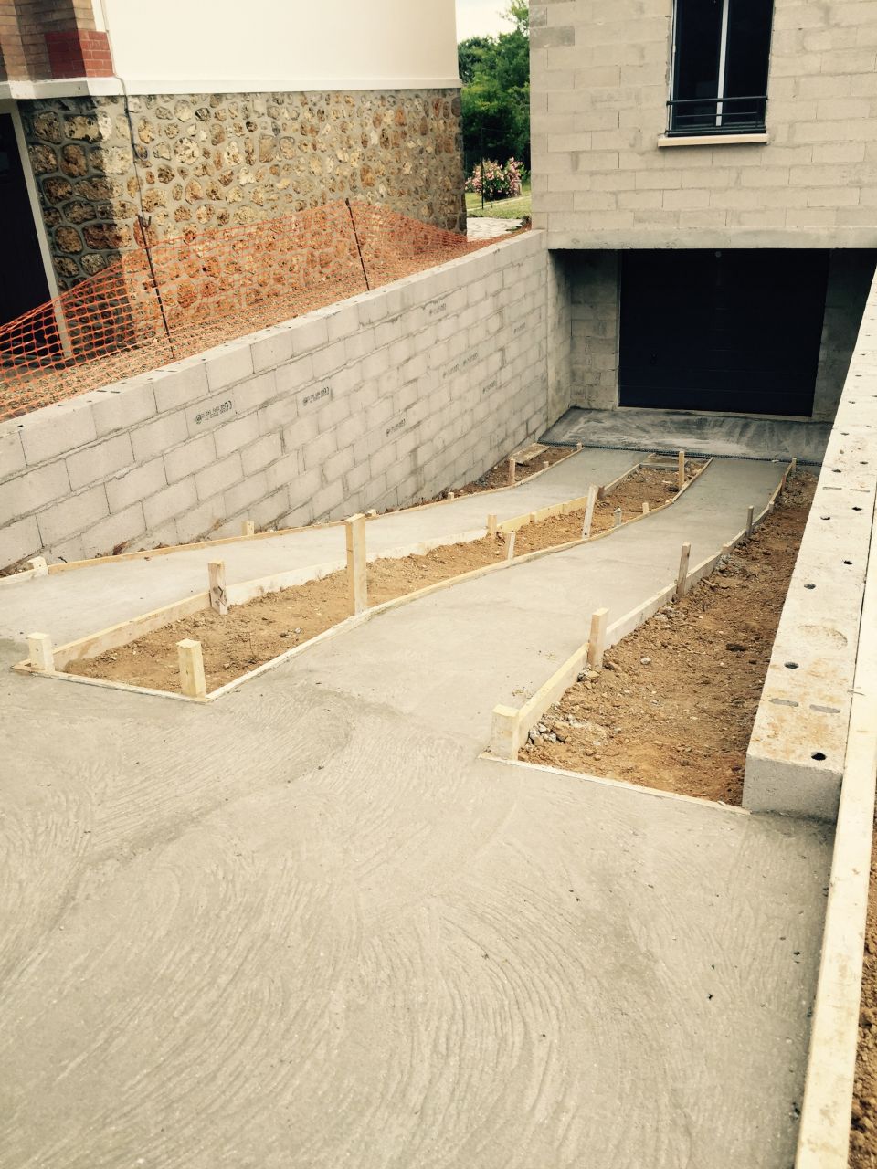

« Descente de garage! »
Gros oeuvre > Autres travaux de maçonnerie Par ubik99 le 18/06/2015 à 23h59
La descente de garage est terminée. Les maçons ont fait du bon travail, je suis plutôt satisfait du résultat (pour info, il s'agit de l'équipe de maçon qui a construit la maison de Mandoline).
Au départ j'avais prévu de faire une dalle complète mais après mettre renseigné sur les revêtements possibles (pavé, béton désactivé...), j'ai décidé de faire uniquement deux bandes de roulement pour me laisser le temps de la réflexion (et surtout pour renflouer les finances ).
Si vous connaissez de bon artisans ca m'intéresse!
