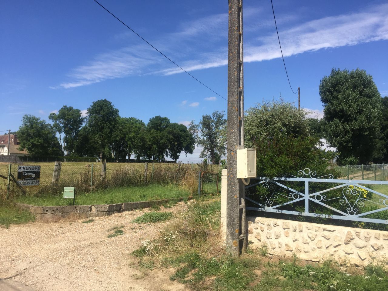

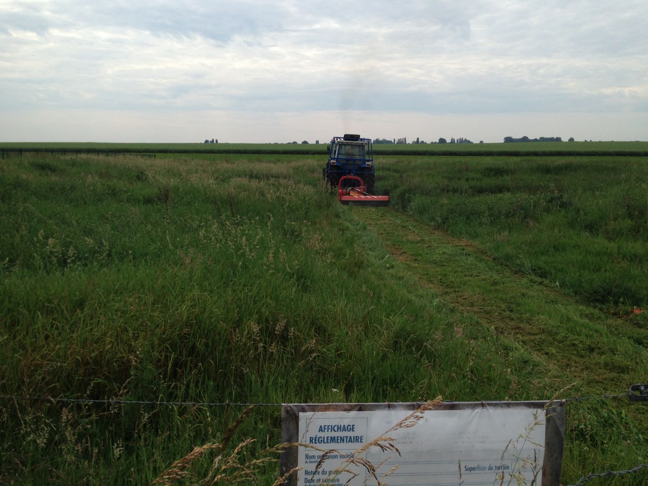

Il est temps de partager avec vous les premières avancées.
Avant tout, il fallait faire un bon coup de nettoyage des herbes pour y voir plus clair (par endroit, l'herbe montait à plus d'1,50m).
Merci monsieur le Maire de nous avoir dégoté une broyeuse aussi rapidement.
Nettoyage de la forêt .. euh du terrain

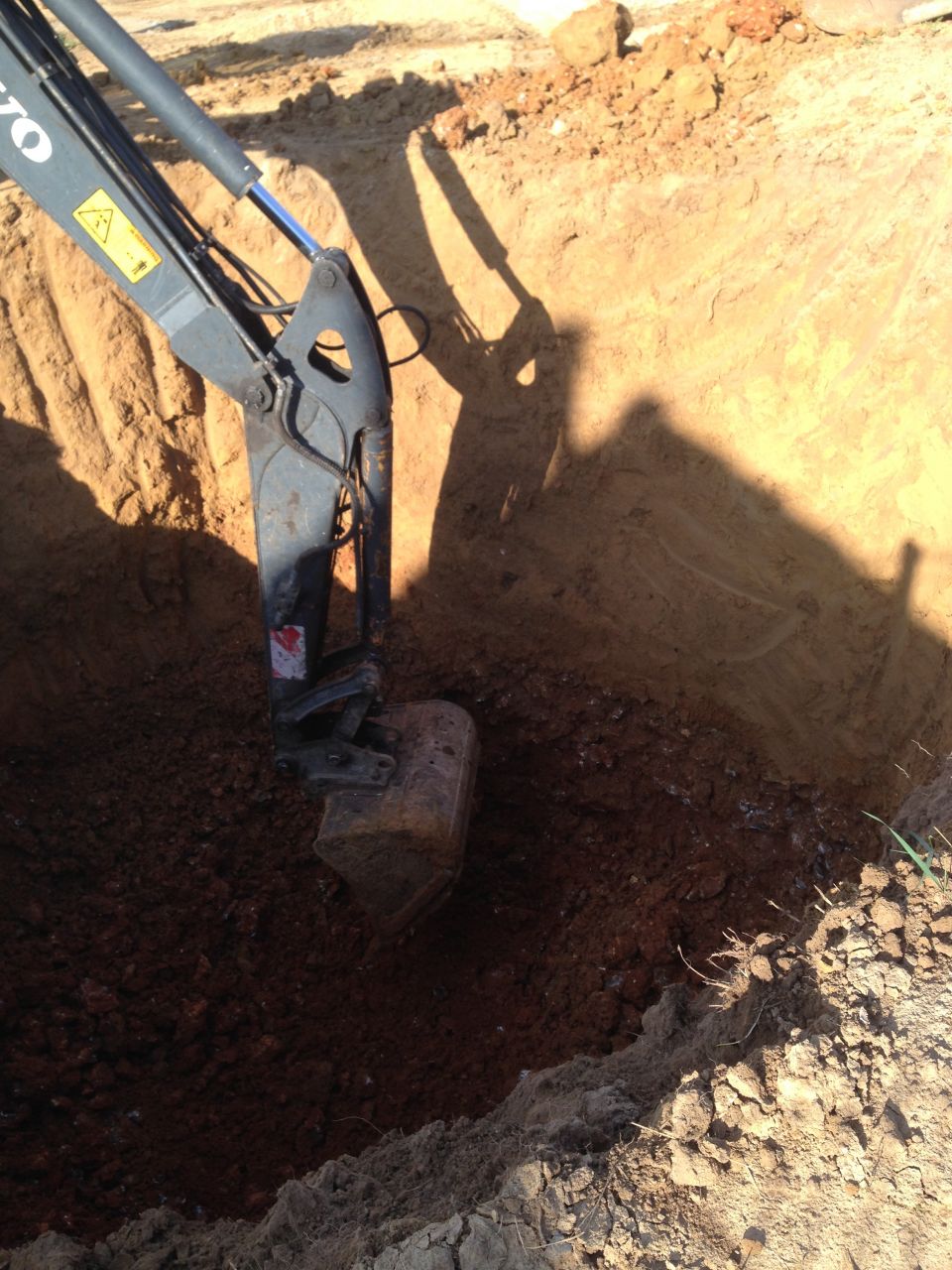

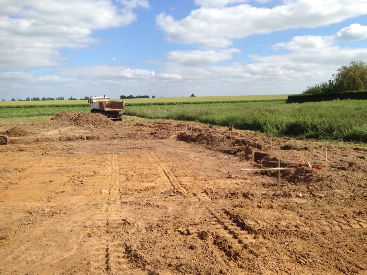

Quelques jours plus tard, le terrassier avait commencé à faire son travail, transformant l'herbe verte, en terre brune et ocre. Il devait compter une famille de taupes au nombre de ses amis vu les tas de terre qu'il nous a fait :p
Terrassement en cours

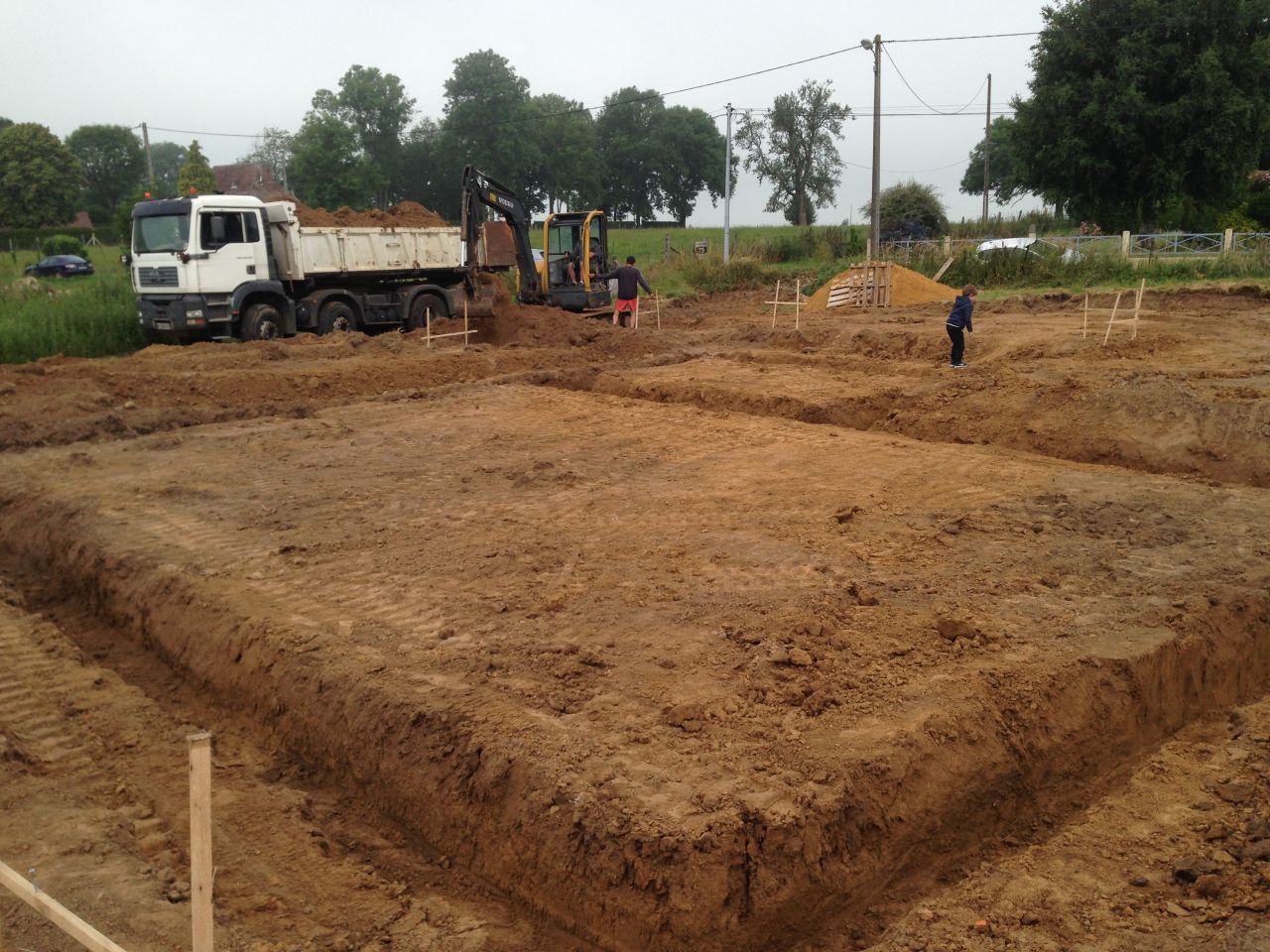

Ce mardi, Verdun s'était déplacé dans l'Eure, les tranchées étaient en place
Terrassement suite
La suite devrait commencer cette semaine, au menu, coulage des semelles, mise en place des parpaings & coffrages.
Comme pour beaucoup je crois, à cette étape, la maison nous parait toute petite.

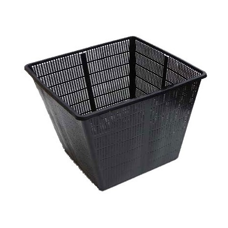

Gros oeuvre > VRD / Fosse septique Par Khantayr le 18/06/2017 à 11h17
Pour l'assainissement de notre maison, n'ayant pas le tout-à-l'égout, nous avons opté pour la phytoépuration.
Pourquoi ce choix ?
Il s'agit avant tout d'une démarche économique. Même si elle a un coté écologique que nous apprécions également.
Une micro station d'épuration coûtait légèrement moins cher à l'achat / installation, mais très rapidement les entretiens, remplacements de pièces etc. auraient fait que l'investissement dans une micro station serait devenu un poste de dépenses récurrentes et importantes.
A contrario, la phytoépuration ne demande pas d'entretien (du jardinage, et un coup de jet d'eau de tps en tps).
Dans notre cas, un changement de pompe de relevage à prévoir tous les 10 ans environ.
Nous avons donc choisi une installateur du réseau Aquatiris pour s'occuper de l'installation de notre phytoépuration.
Nous avons eu la validation du SPANC sans aucun problème vu qu'il s'agit d'une filière agréé.
Au cas où le tout-à l'égout passe un jour dans notre commune, nous avons placé nos bacs de phyto à l'avant du terrain, (côté route) ; on ne sait jamais ce que l'avenir nous réserve

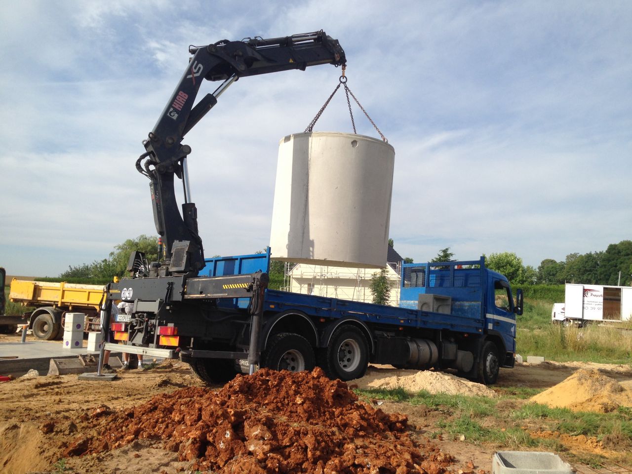

« Récupération d'eau de pluie »
Gros oeuvre > Autres Par Khantayr le 18/06/2017 à 22h09
Quand nous nous sommes décidé à faire construire notre maison, nous avons très vite choisi de récupérer l'eau de pluie. Le prix de l'eau ne fera qu'augmenter dans le temps, et consommer de l'eau de ville (traitée) pour alimenter nos wc, cela n'était pas dans notre façon de voir les choses.
Quelques calculs plus tard (pluviométrie, dimension du toit, pente, matériaux etc.), nous avons opté pour une cuve béton enterrée d'une capacité de 10 000 litres.
Pourquoi une cuve béton ?
Tout simplement parce que le béton neutralise l'acidité de l'eau de pluie.
De plus, nous ne voulions pas de "plastique" pour conserver notre eau.
Pour quels usages ?
Nous prévoyons les usages suivants :
- Arrosage jardin / potager
- Nettoyage extérieur (terrasse, voitures, etc.)
- Alimentation des WC et du lave-linge
- Alimentation des douches / baignoire
- Alimentation du lave-vaisselle et des divers points d'eau de consommation (lavabos, éviers, etc.)
- Un jour, si les finances le permettent, remplissage de la piscine :p
L'installation en elle-même sera la suivante :
- gouttières en PVC (le zinc est déconseillé en cas de consommation de l'eau de pluie)
- grilles de protection sur les gouttières
- filtration grossière dans les regards au pied des descentes de gouttière
- pré-filtration avant cuve (en théorie, on devrait avoir une filtration proche des 5 microns)
- filtration avant pompe (de surface)
- l'eau sera amenée en fond de cuve avec un coude anti-remous
- l'eau sera prélevée sous la surface au moyen d'une crépine flottante
- module de gestion (pour gérer la bascule automatique entre eau de pluie / eau de ville), avec réservoir vessie intégré, plus indicateurs de niveau de la cuve, et compteur divisionnaire (pour suivre notre consommation d'eau de pluie)
- filtration après la pompe en fonction des usages (filtre 1 micron, filtre à charbon actif, cartouche céramique)
Nous avons prévu de tester régulièrement la qualité de l'eau, et ainsi éviter les mauvaises surprises

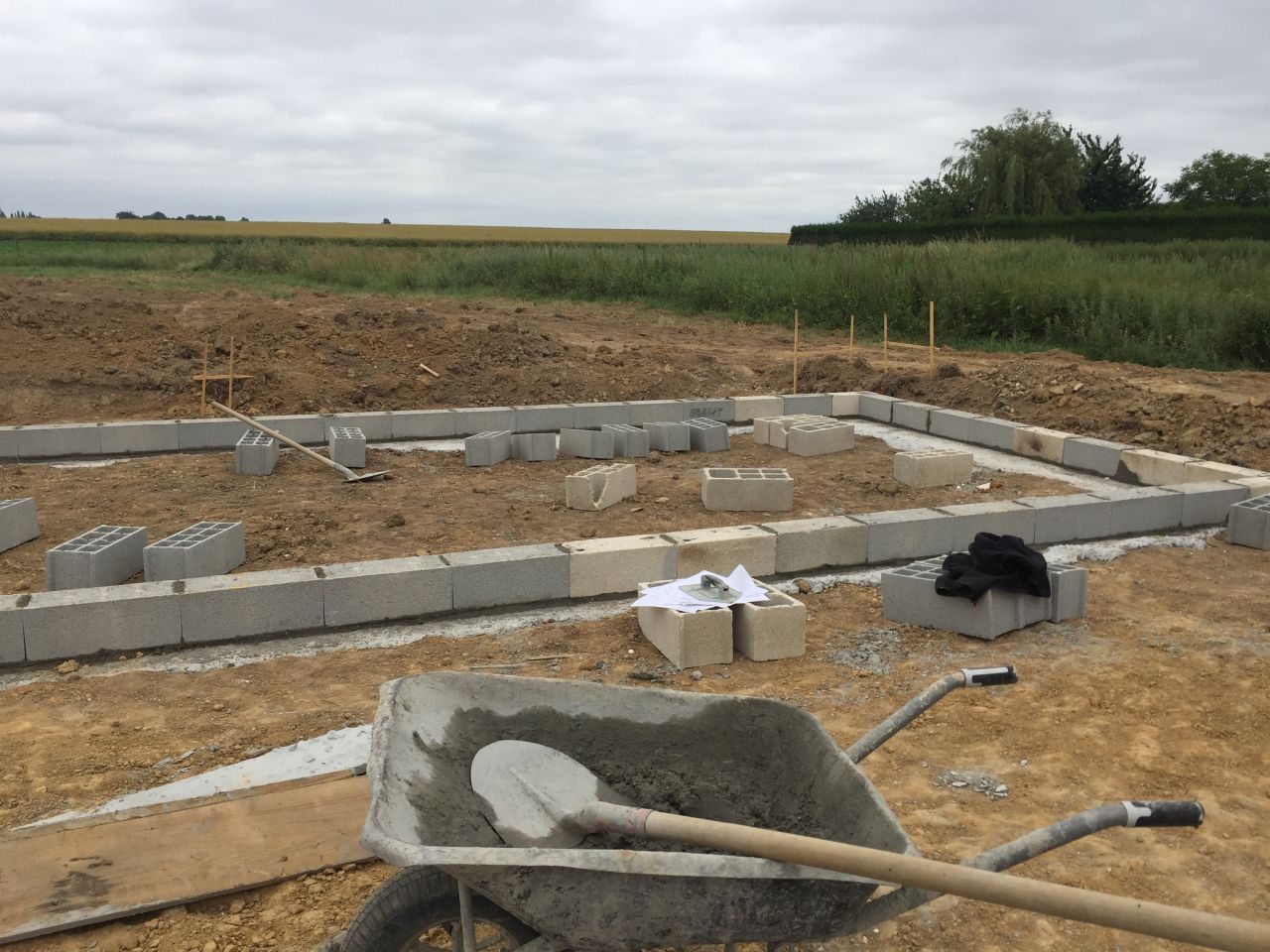

« Fondations avant coulage de la dalle »

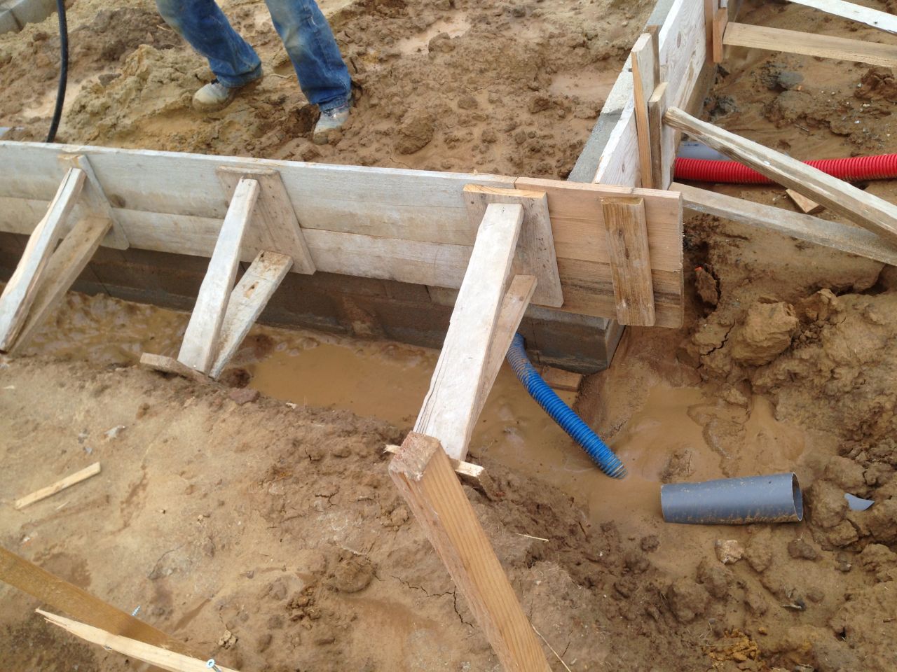

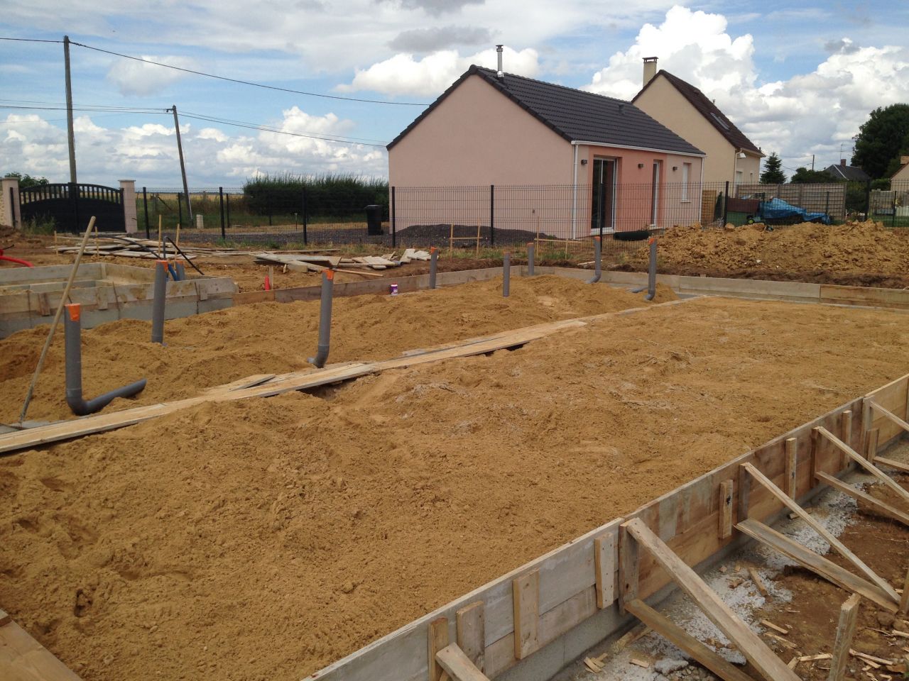

Gros oeuvre > Fondations - vide sanitaire - dalle Par Khantayr le 24/06/2017 à 19h45

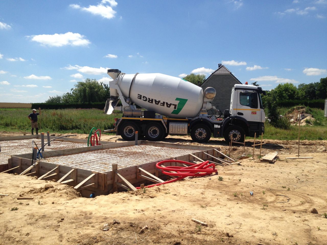

Cette semaine, après avoir vérifié les différentes mesures d'implantation et d'orientation, les semelles ont été coulées.
Semelles coulées

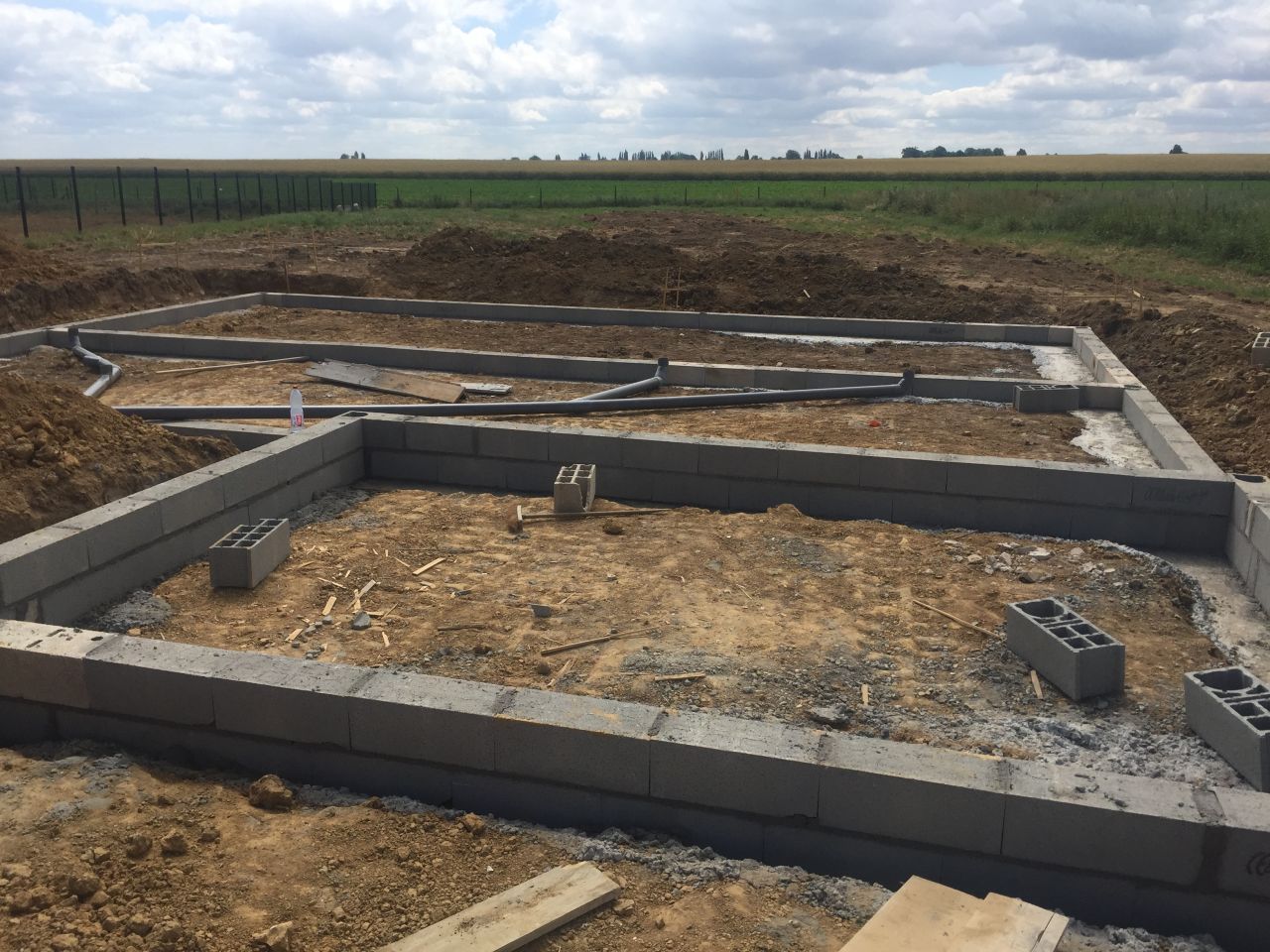

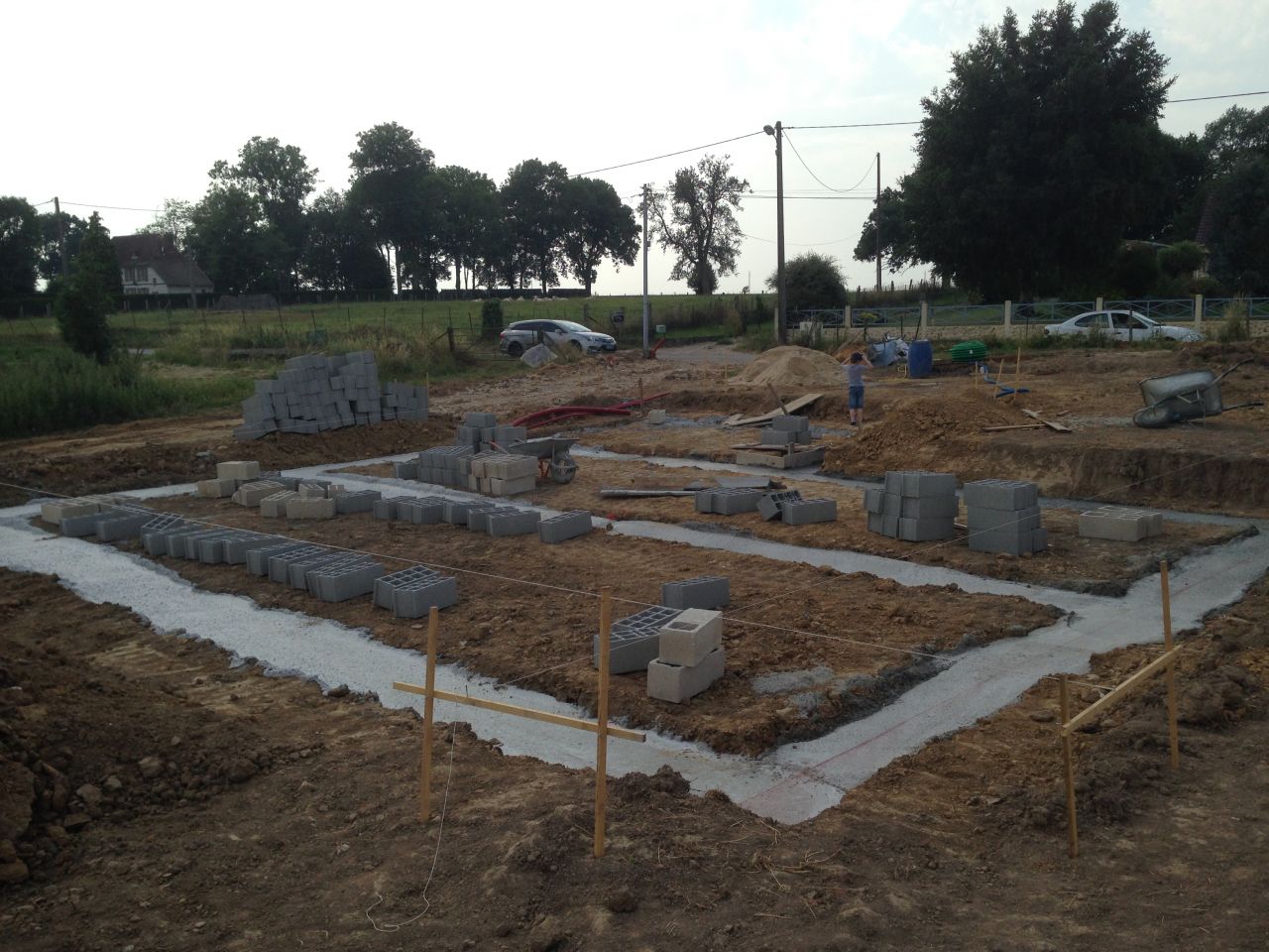

Après cela, un premier rang de parpaings a été posé tout autour de la maison et du garage.
1er rang de parpaing posé
Puis un second rang sur le garage uniquement.
Dernier rang de parpaing posé
La dalle du garage sera au même niveau que la chape de la maison pour éviter une marche entre les deux).

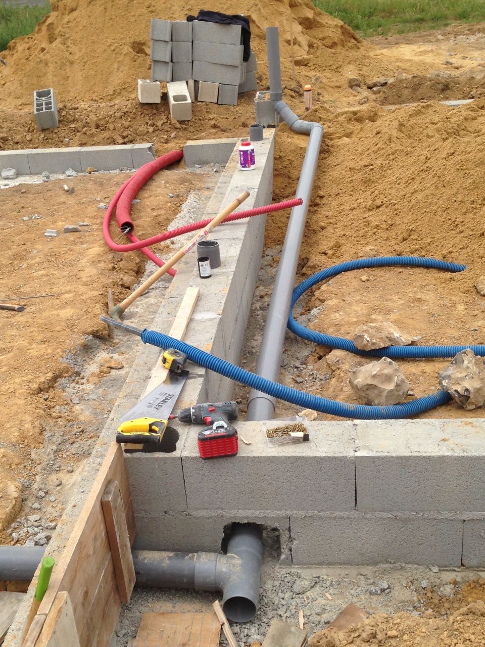

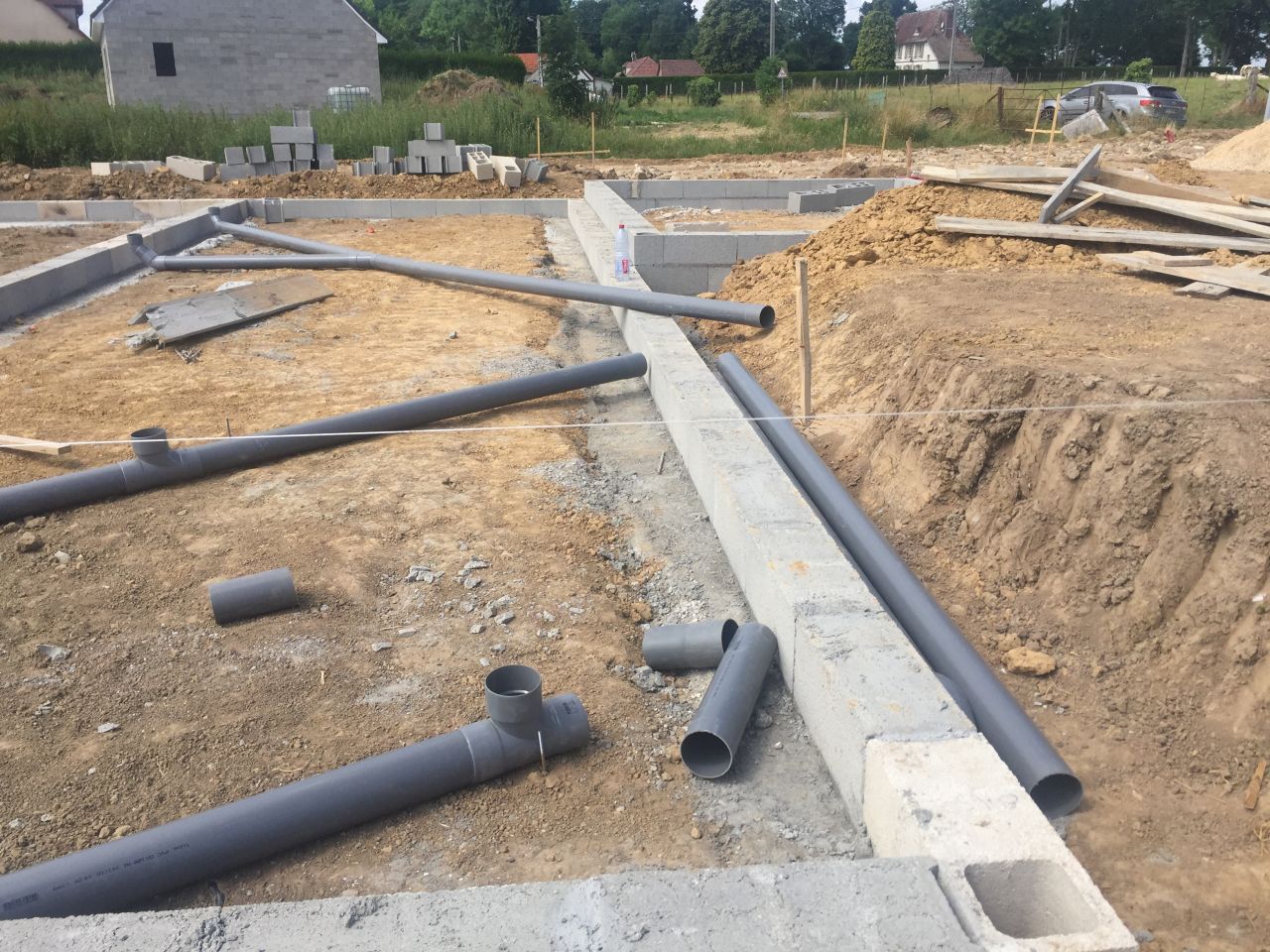

Ce matin, nous avons pu constater que les évacuations des eaux usées étaient en cours de pose également.
Pose des évacuations pvc en cours
Le planning de la semaine prochaine est le suivant :
- fin de la pose des évacuations et gaines "manquantes"
- remplissage sous dalle avec du sablon
- pose du film anti thermite
- coffrage de la dalle
- coulage de la dalle
- reprise du chemin d'accès (les pierres utilisées ont déjà provoquées 3 crevaisons ...)
- début du séchage de 3 semaines.
- arrivée potentielle de la cuve de récupération d'eau de pluie
- installation du coffret électrique de chantier.
Je crois n'avoir rien oublié.
D'autres photos sont visibles dans la galerie pour les curieux.

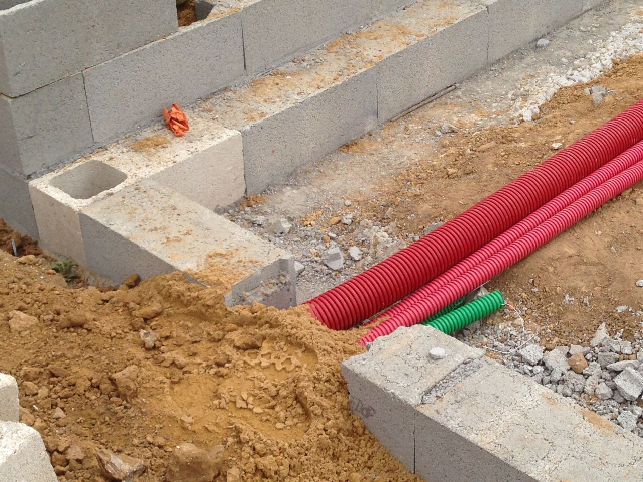

En vrac, et de manière non exhaustive :
une évacuation était mal positionnée
une évacuation était manquante, puis a mal été implanté
des gaines / fourreaux manquaient
une gaine était trop courte
Gaine courants faibles trop courte
Une évacuation ne respecte pas notre souhait d'implantation, et est raccordée avec un Té !
Notre souhait initial (et partagé) était de pouvoir accéder à nos évacuations pour pouvoir passer un hérisson en cas de besoin. Avec un Té et cette implantation, ce n'est pas possible ....
Té en sortie sous porche !
Sablon en cours de mise en place

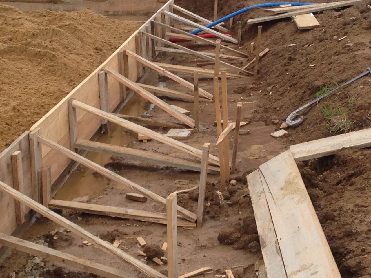

Une nouveauté après une petite journée de pluie ... de l'eau ...
Un peu d'eau
Et encore de l'eau...
Un peu d'eau
Nous avons demandé l'étude de la mise en place d'un drain périphérique.
Si vous avez un avis, n'hésitez pas.

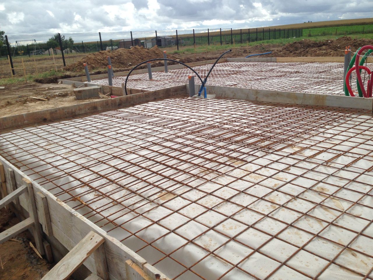

Malgré tout cela, le film anti-termites étaient en place jeudi, et le ferraillage posé (mais non lié).
Filtre anti-termite et ferraillage en place (non lié au moment de la photo).

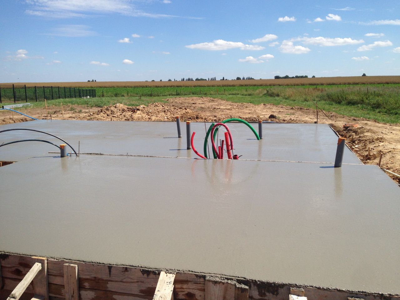

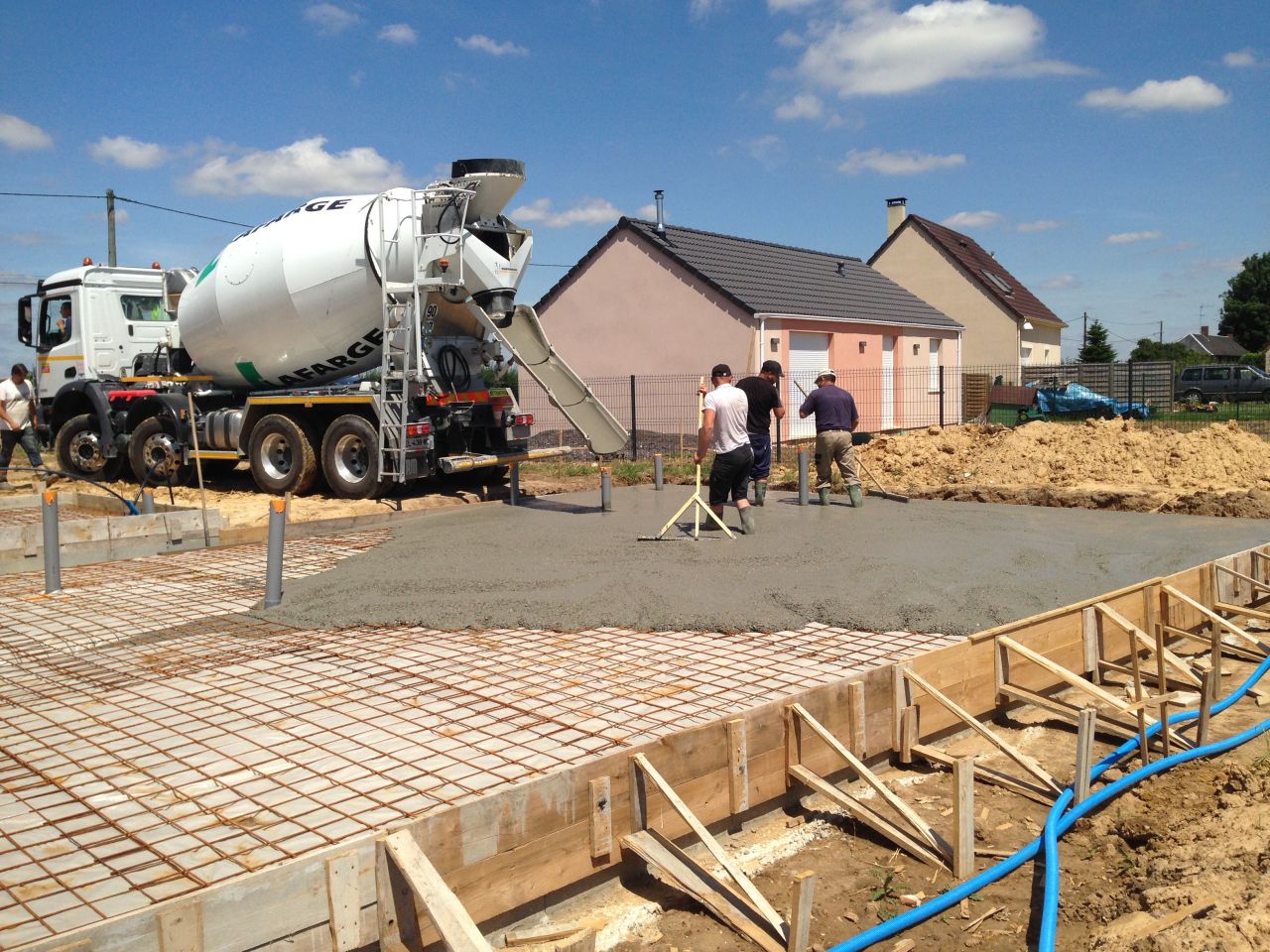

Nous n'y croyions plus, et pourtant, la dalle a été coulée !!
Il aura fallu trois camions toupies et plusieurs paires de bras pour étaler tout ça.
Arrivée du 1er camion toupie
Coulage

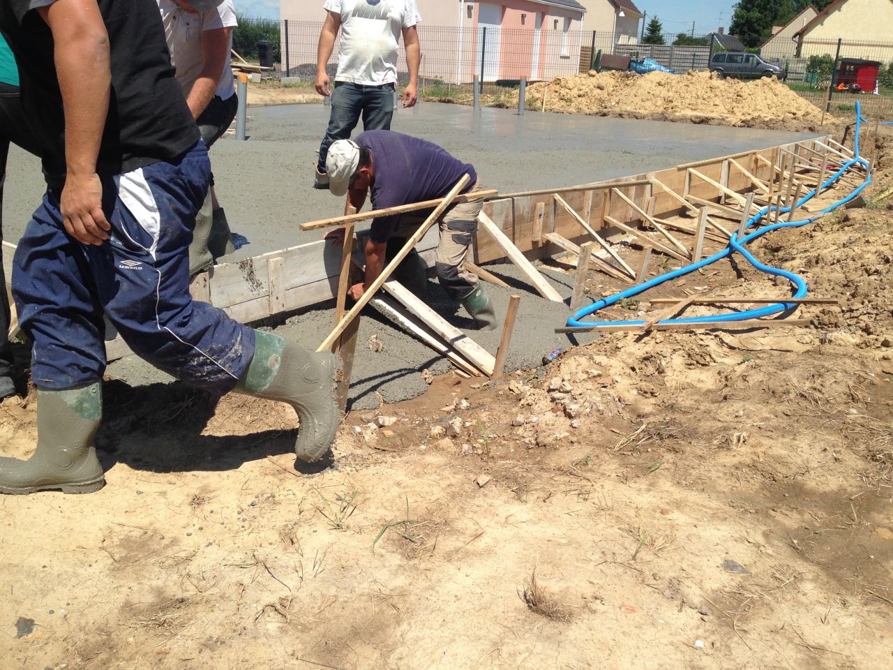

Evidemment, cela ne pouvait pas se passer sans un petit pépin, sinon je n'aurais rien eu à raconter ici :p
Une planche de coffrage a cédée sous le poids du béton. Heureusement, l'équipe a réagi très vite, et l'interruption a été de courte durée.
Fuite !
La dalle (les dalles devrais-je dire) ont été coulées, c'est partie pour 3 semaines de durcissement.
Y a plus qu'à attendre

La grande cuve de 10 000 litres fait son entrée sur le terrain ; avec une "grue" maniée de mains de maître par le chauffeur / livreur.
10 000 litres ...

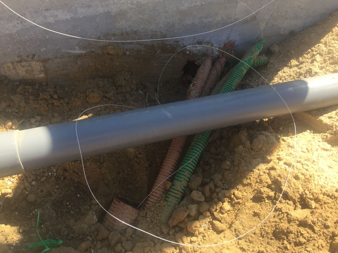

Le terrassier nous a laissé une petite surprise (vue aujourd'hui sur le terrain).
Les arrivées et départs électricité et basse tension ont été sectionnées par un coup de pelle ... grrrrrr ...
Coupez ... on la refait ...

Je rajouterai, ayant vu les choses se faire sur place, qu'il est impressionnant de voir la dextérité que peuvent avoir les professionnels pour certaines choses:
La pose de la cuve a été faite avec une précision presque chirurgicale.
En revanche, la pelleteuse qui peut vous pousser un couvercle de juste 3 cm sur la gauche ... Et vous trancher net une canalisation en s'enfonçant de 30 cm

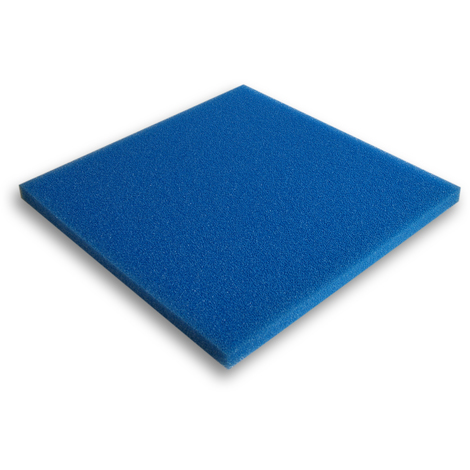

Pouvez-vous me dire de quelle manière vous avez réalisé les prefiltres dans les regards avant la cuve ?
De notre côté, faute d’aide du constructeur de la maison (est-ce bien étonnant ?!!) nous avons cherché par nous même et avons prévu de fabriquer des filtres maison avec de la grille à gabion et de la mousse de filtration d’aquarium pour le dernier regard avant cuve, nous allons également mettre du pousolane au fond du regard...
Au fait avez-vous finalement emménagé ?
De notre côté nous emménageons samedi avec moult difficultés et une maison pas tout à fait terminée, et une opinion sur le mettre d’oeuvre qui a rejoint la votre au fil du temps !
Merci par avance pour vos idees pour les filtres.

Concernant ta question, dans chaque descente d'eau pluviale nous avons mis des paniers en plastique avec du géotextile (fond & côtés), remplis de pouzzolane, avec une mousse de filtration d'aquarium sur le dessus.
Les paniers font pile poil la bonne taille, et cela nous permet de les retirer facilement pour le nettoyage

Merci pour ta réponse, je vais m’en inspirer.
