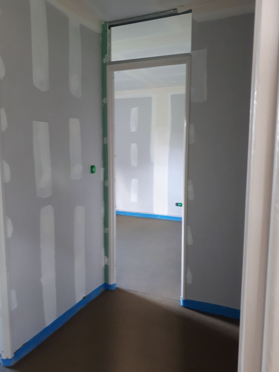

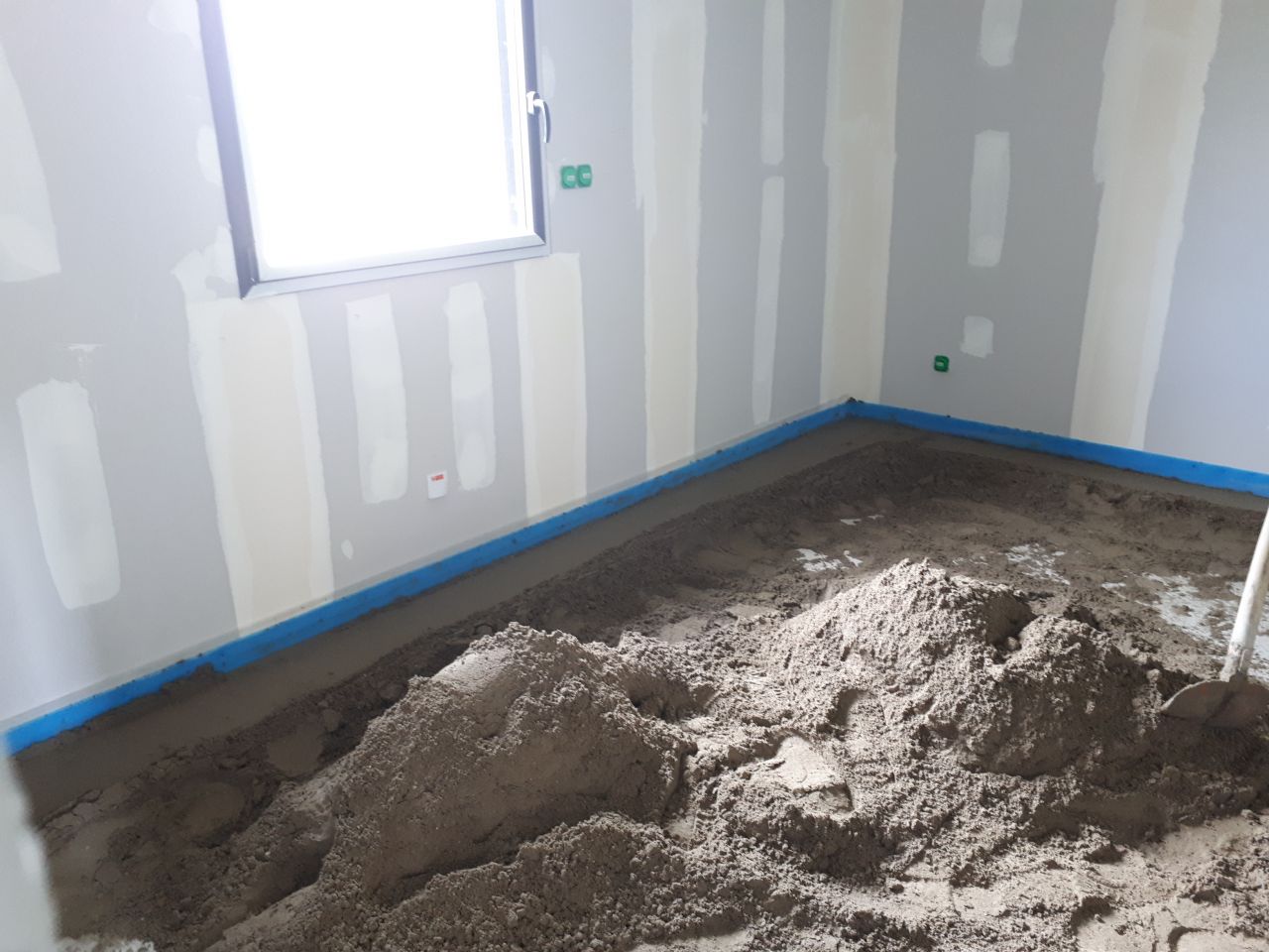

La chape est enfin arrivée, un peu de retard sur le délai qui avait été annoncé, mais rien de grave, l'important c'est qu'elle soit là!
Chap dans la chambre
« Chap dans la chambre »
Chape coté ouest de la maison terminée
Et le coté nord en cours :
Chape de la chambre
« Chape de la chambre »
Et le carrelage devrait suivre ainsi que le chauffagiste.

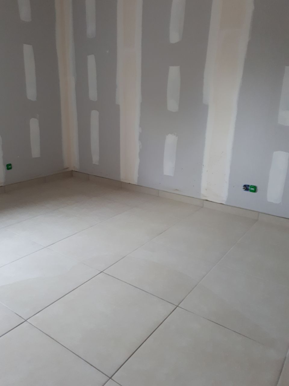

Chape terminée dans l'intégralité et le carrelage quasiment également.
Il manque quelques carreaux pour terminer une partie de la cuisine
Pièce de vie
« Pièce de vie »
Carrelage chambre
« Carrelage chambre »

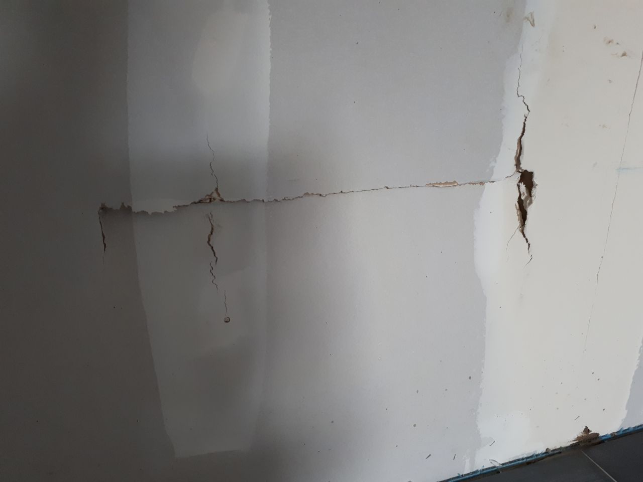

Par contre, le placo du cellier, sur lequel été appuyé le carrelage n'a pas supporté le choc....
Placo qui a subi quelques dommages....

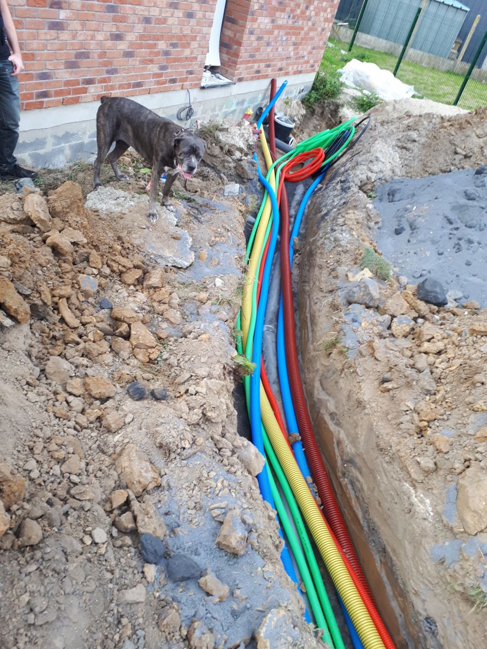

« Vrd »
Gros oeuvre > VRD / Fosse septique Par aurore594 le 02/11/2017 à 14h24

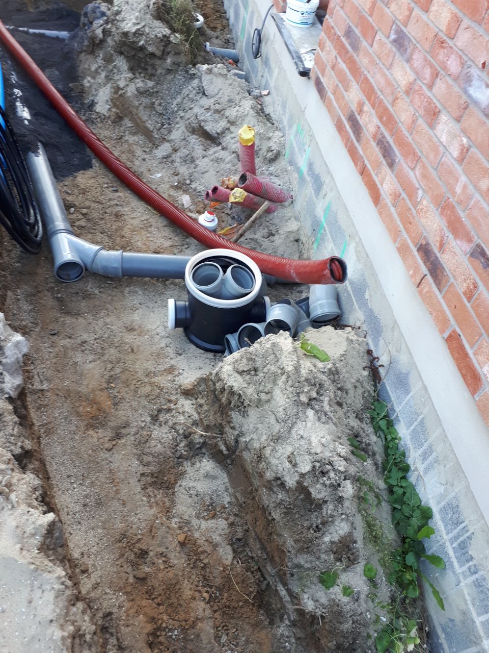

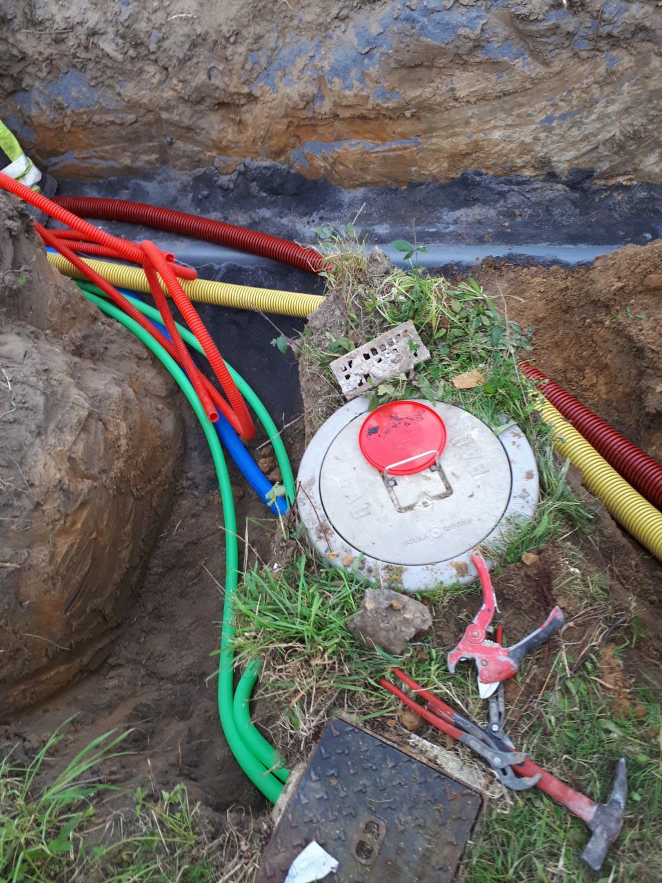

Les VRD ont été réalisées.
Un peu de travail avant de notre coté, nous voulions nettoyer les abords de la maison afin de retirer les morceaux de ciments et les déchets qui pouvaient encore s'y trouver.
Du coup, on a aussi déblayé les mauvaises herbes ....
Avant
Nettoyage avant passage VRD
« Nettoyage avant passage VRD »
Après
Après nettoyage pour passage VRD
« Après nettoyage pour passage VRD »
Et ca pour la quasi totalité des abords ... ce qui nous donne un beau tas
Tas de saleté enlevé sur le pourtour de la maison avant VRD
« Tas de saleté enlevé sur le pourtour de la maison avant VRD »
Et les VRD ont suivi
Passage des gaines
« Passage des gaines »
Passage des gaines coffret PTT, eau, etc ...
« Passage des gaines coffret PTT, eau, etc ... »

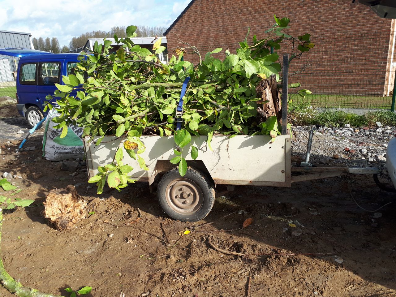

Même si nous savons qu'il est déconseillé de tailler un noyer, nous devions bien nous y mettre vu l'état, donc une photo avant après :
Coup de neuf sur le noyer
« Coup de neuf sur le noyer »
Ses branches ne trainent plus au sol ! enfin !
Encore merci pour le bon coup de main car il a encore fallu faire 2 belles remorques  et direction la déchetterie avec mauvaises herbes, ronces et branches de noyer. Tout un programme !

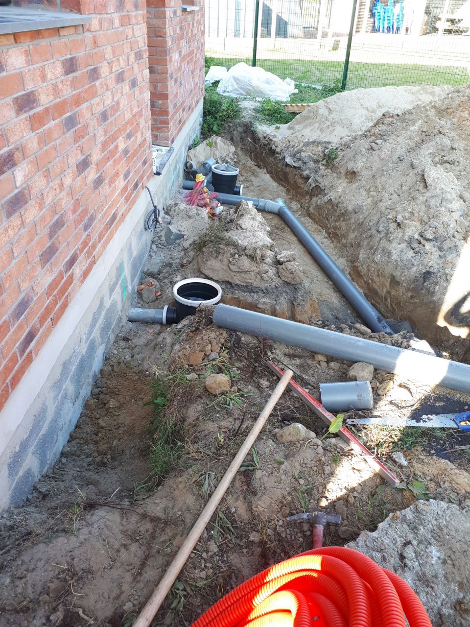

Je viens de regarder la photo de la vrd c'est honteux comment c'est réalisé sans respect des normes...
De : Savoie (59)
aurore594 Picto info Auteur du sujet
Membre utile Env. 800 message Nord
Hakerfou
De quelle façon cela aurait du être réalisé ?
Membre utile Env. 500 message Savoie (59)
De : Savoie (59)
Après votre message nous avons fait une recherche sur le forum et sommes également tombé sur ce schéma.
Nous allons voir cela avec le conducteur.
Merci de nous l'avoir dit
De rien mais je parie que si tout est refermé il va dire qu'ils ont tout mis en ordre avant de recouvrir lol
désolé...
De : Savoie (59)
Et ils ont mis du grillage avertisseur au moins?
De : Savoie (59)
Et c'est pas l'évacuation des eaux usées en dessous j'espère
vu les coudes!!!!! ça craint
De : Savoie (59)
regarde coude 90 et après un coude fin a ne pas utiliser dans l'assainissement...
De : Savoie (59)
Oui Hakerfou, le grillage avertisseur a bien était déroulé.
Nous allons voir cela avec le conduc quand même.
Il s'agit bien de la canalisation des eaux usées

La société qui s'est chargé de l'assainissement est la société Réflexeau
Membre utile Env. 300 message Pas De Calais
C'est celle avec qui nous avons signé également.
Entre MDN et Réflexeau, j'ai l'impression qu'il faut être en vigilance constante...
Visiblement, MDN et Réflexeau bossent souvent ensemble. Ils doivent avoir un partenariat.
Du coup, il est possible que le CdT vous dise que ce n'est pas important, afin de garder un bon rapport avec son entreprise partenaire.

Je suis dans l'attente de savoir comment va se résoudre ce problème (qui semble mineur cependant non ?).
Ça m'étonnerait que la société accepte de tout recreuser pour refaire...
Dept : Pas De Calais
Un doute également sur le fait qu'il rouvriront toutes les VRD effectivement...
Nous verrons bien la réponse de notre conducteur
Hakerfou
D'autres photos pour l'angle des évacuations
Les évacuations ne sont pas à angle droit
vrd
« vrd »
angle vrd
« angle vrd »
Ah oui, en effet.
Cela résous peut être le problème du coude !
Non non et non c'est pas bon du Tout! On en reparle dans 4 5 ans!
De : Savoie (59)
Hakerfou
Sur les nouvelles photos il y a encore des choses qui ne vont pas ?
