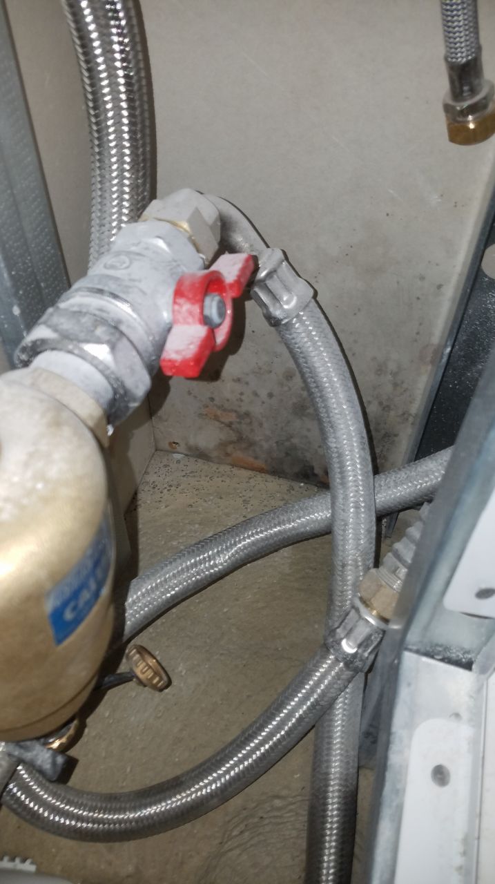

« Deux fuites d'eaux »
Second oeuvre > Plomberie Par ermos le 29/12/2019 à 17h43
Le jours de la réception la maison n'était pas raccordé à l'eau ni au gaz ni à l'électricité ...
Voilà aujourd'hui je me suis rendu compte de deux fuites. Le bas du mur est déjà avec de la moisissure
Dept : Val D Oise
Membre super utile Env. 900 message Val De Marne
ermos , t'es pile poil dans la GPA. Signale au CST les défauts constatés et charge à lui de faire le nécessaire. SI t'es adhérent AAMOI : Tout y est sur la boite à outils
Dept : Val De Marne
Membre utile Env. 300 message Essonne (91)
Minions a écrit:ermos , t'es pile poil dans la GPA. Signale au CST les défauts constatés et charge à lui de faire le nécessaire. SI t'es adhérent AAMOI : Tout y est sur la boite à outils
bon courage, c'est pas trop grave , ca devrait etre vite corrigé.
