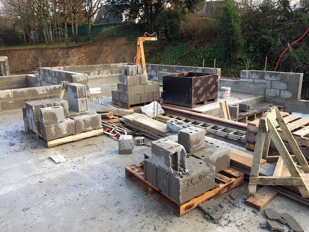

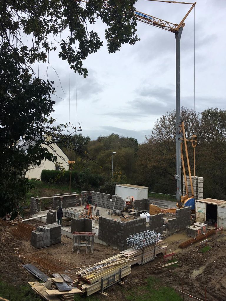

Ca bouge encore cette semaine chez nous, en une journée et demie, à trois, ils avaient déjà quasiment fait 7 rangs de parpaings.
Elevation RDC
Ca va très vite, on se rend bien compte de l'emprise au sol de la maison.
Le garage parait énorme comparé au reste de la maison.
Par contre, la réservation faite dans la dalle pour la porte piéton du garage est décalée d'au moins 20cm ... je m'en suis rendu compte après coulage de la dalle, je suis un peu vert que le CDT laisse passer, entre autres, de telles erreurs.
J'ai prévenu, la reprise est faite, ferrailles tronçonnées à ras la dalle, réservation de la dalle rebouchée ... dommage pour une maison neuve.

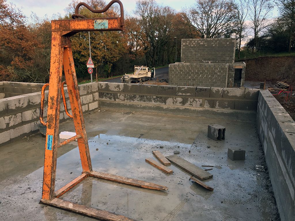

« Maçonnerie - Jour numéro 18 »
Gros oeuvre > Elévation des murs - étage Par Maison BC le 20/11/2019 à 21h08
Aujourd'hui, jour de récup et visite sur le terrain.
Ils vont, je pense, bientôt être à l'arrêt car les coffres des volets roulant ne sont pas encore livrés.
Donc ils ont fini le garage
Porte de garage
La porte d'entrée et la fenêtre des WC
Porte d'entrée
La poutre en retombée qui sépare les espaces jour et nuit
Vue de la cuisine depuis le séjour
Et l'invité du soir.

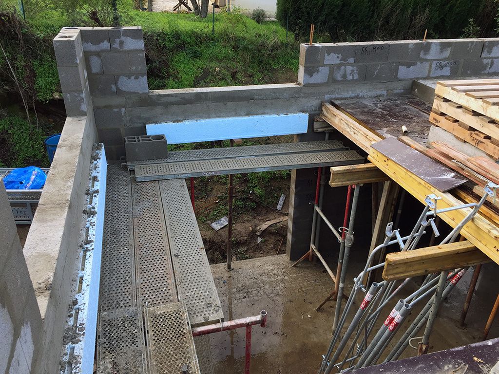

« Début de la pose du plancher du premier étage »
Gros oeuvre > Elévation des murs - étage Par Maison BC le 24/11/2019 à 22h25
Visite rapide aujourd'hui et malgré une semaine pas top niveau météo ils avancent bien
Il nous manque toujours les coffres des volets roulants des baies du RDC, donc impossible de continuer la maçonnerie sur le coté SUD.
Donc ils attaquent la pause du plancher haut coté NORD.
Début du plancher du premier étage
Pour info nous aurons 3 types de plancher :
Un poutrelle hourdis de 16+4
Un poutrelle hourdis de 8+12
Un plancher béton armé en porte à faux repris dans le 8+12
Les échafaudages ont quitté le garage et on se rend bien compte de la place qu'on aura
Garage
Garage
Et le coffre qui accueillera la casquette en béton a commencé
Début du coffrage de la casquette en béton armé au dessus de l'entrée

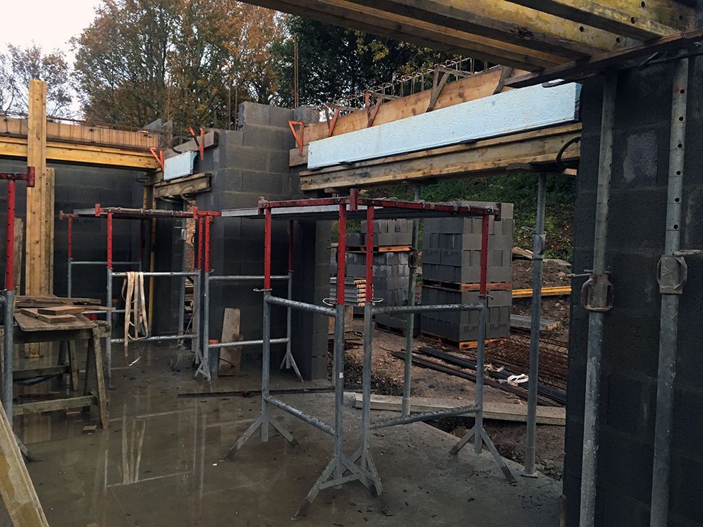

« Maçonnerie - Jour numéro 29 »
Gros oeuvre > Elévation des murs - étage Par Maison BC le 07/12/2019 à 19h19

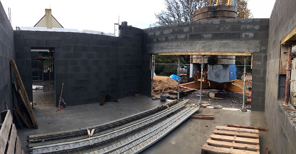

Après de bonnes semaines de boulot, je reprends un peu le temps d'alimenter ce récit.
Je passe tous les jours après le boulot mais ces dernières semaines je finissais plus souvent à 23h/minuit qu'à 16h ... pas facile de faire des photos de jour   (ouais je fais quand même des visites de nuit à la PETZL  )
Sinon en ce moment c'est forêt d'étais au rez-de-chaussé, on est plus sur l'école de "pole dance" que sur la maison individuelle !
Rdc depuis notre chambre
RDC depuis la porte d'entrée
En tout cas le bas est en bonne voie, il reste les finitions (appuis de fenêtres à poser, tableaux à dresser...)

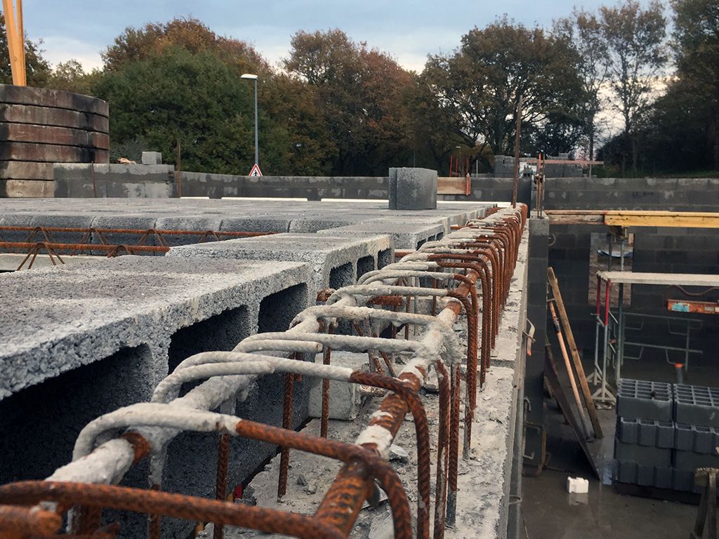

La dalle de l'étage est posée et les premiers rangs de parpaings font leur apparition.
Etage depuis la chambre d'amis
On aperçoit sous le bac en bois marron, la dalle en béton armée qui sera en porte à faux (pas de poteaux au RDC)
Pas de poutrelle, pas de hourdis, uniquement une dalle de béton de 20cm d'épaisseur
étage depuis le bureau
Notre future salle de bain, faut encore un peu se projeter !

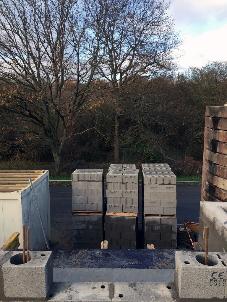

La superbe vue sur le stock d'agglos
La vue depuis la chambre d'amis sur l'étang situé en face de la maison
Le déplafonné au niveau du salon avance doucement, on voit se dessiner les fenêtres panoramiques qui viendront au dessus des baies vitrées.

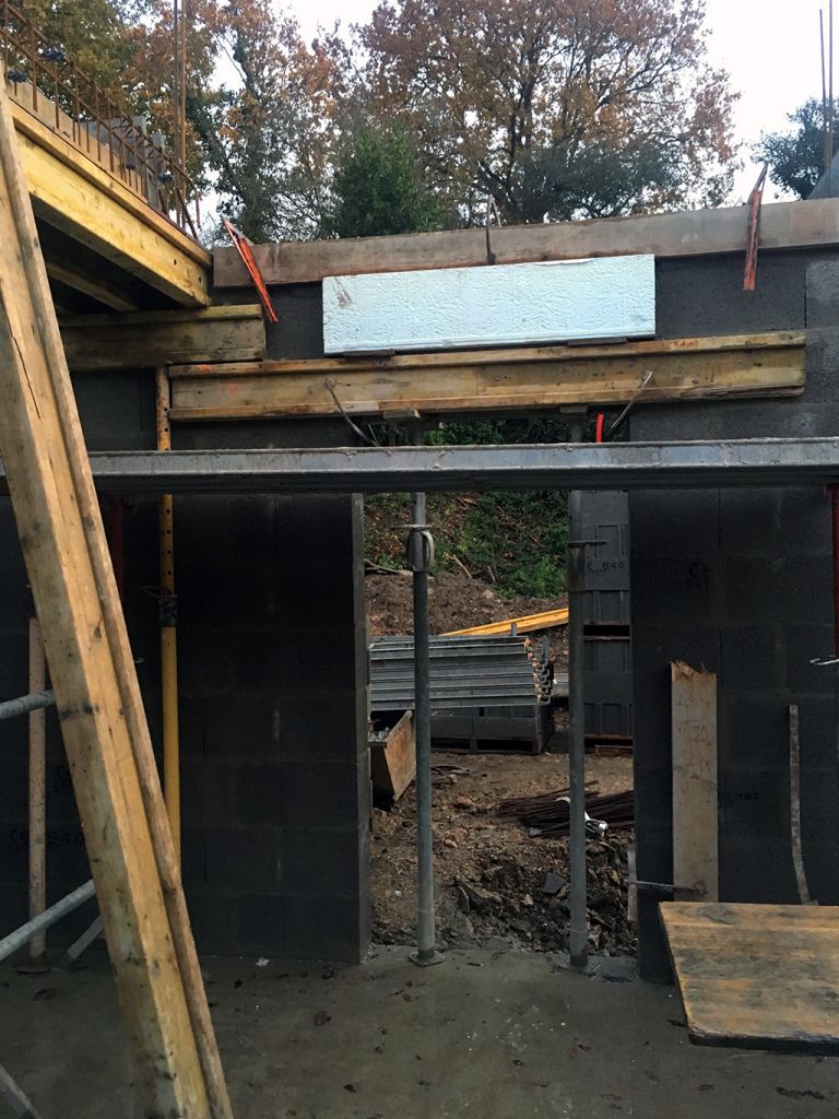

En gros on a une hauteur de baie vitrées de 2M15, un linteau béton de 60cm et une fenêtre de 60cm par dessus.
Hauteur sous plafond du salon 4M20
Vide sur séjour
Vide sur séjour
Bon par contre, ils ne sont pas hypers fortiches pour ranger leurs jouets ... c'est un bordel sans nom.

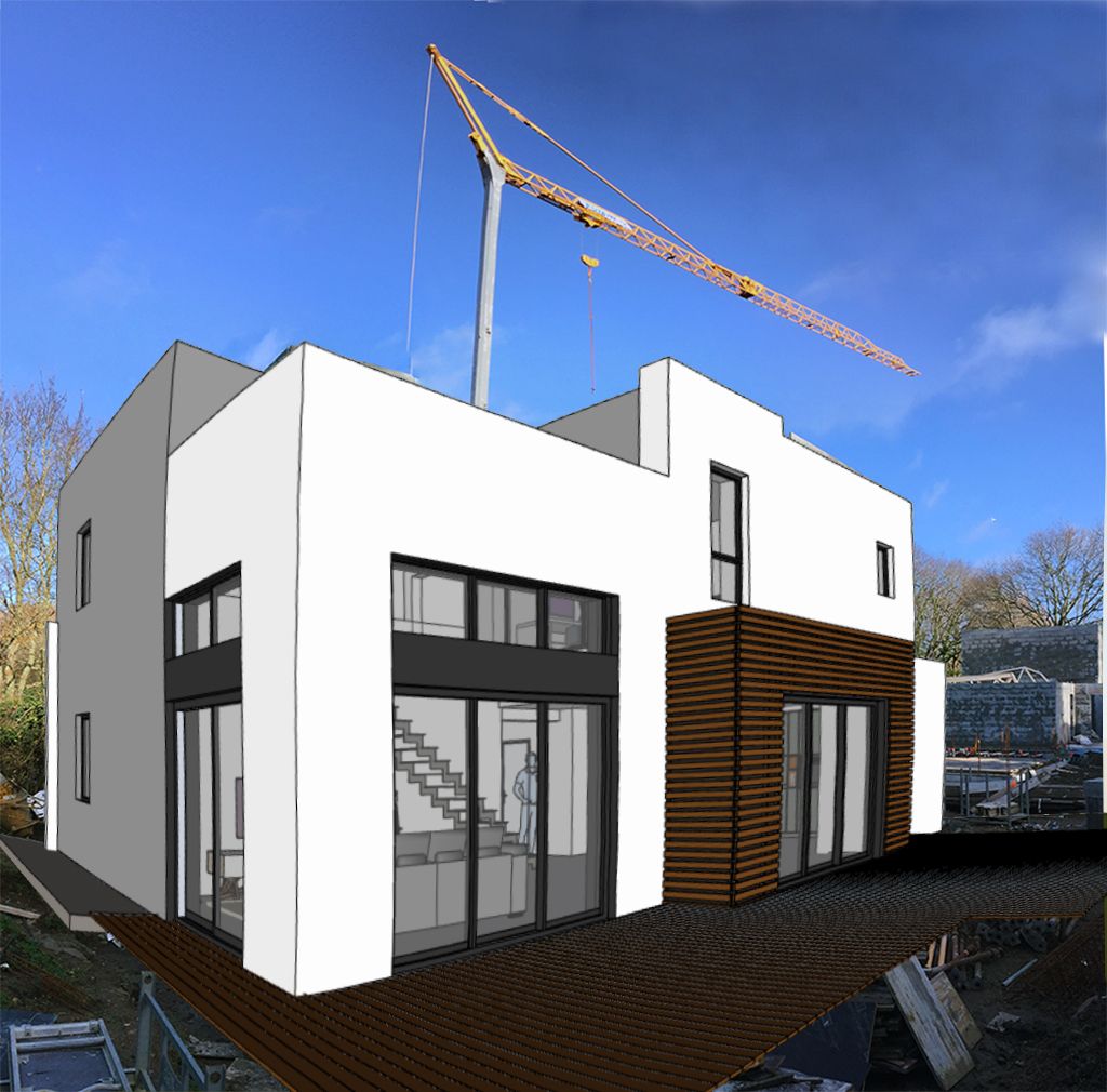

Tu arrives à te projeter malgré les étais ?
Niveau volume, ça colle avec Sketchup?

Lichar44 Oui ça va j'arrive à me projeter et c'est dommage, je ne le retrouve plus sur mon mac, mais j'avais superposé une photo et une vue sketchup et ça collait bien.
Pour l'instant niveau cotes et dimensions c'est pas loin d'être parfait. Il y a eu le souci d'implantation de la porte de garage au tout début, mais à part ça, tout tombe pil poil.
