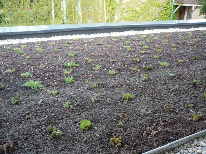

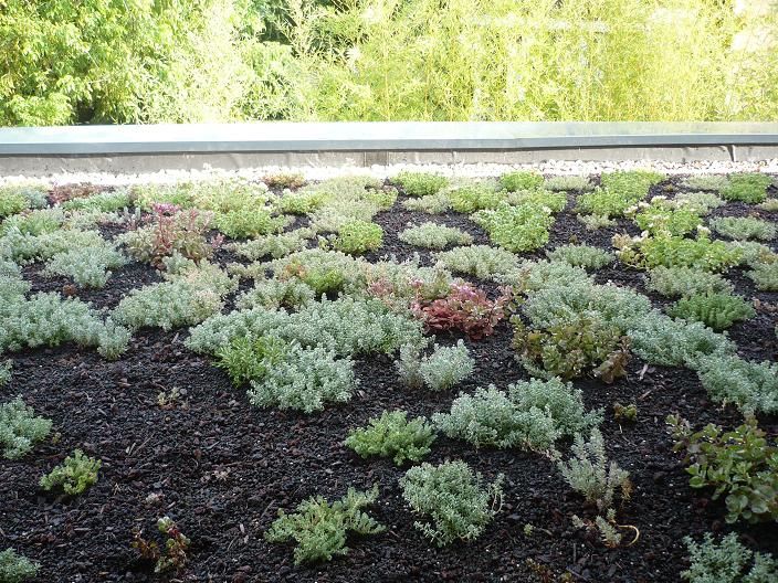

Je viens d'arroser la végétalisation ( la partie à l'abri sous l'avancée de toit ) , les gens qui passent dans la rue me regardent avec une drole de tête....

« ça pousse.... »
Gros oeuvre > Charpente - couverture Par toufig le 28/07/2010 à 19h06
Bonjour.
Quelques images du toit de l'extension

Superbe Smile

Bonjour !
+ 1 !!!
ça pousse assez vite... Tu arroses souvent ?
Bonne journée

Bonjour.
J'arrose qu'une partie , qui est protégée par le toit de la maison , sinon je n'arrose pas.
Ca pousse super vite sur l'extention , plus que sur le garage.

Membre utile Env. 7000 message A Coté D'amboise (37)
Sympa ton récit.
As tu une photo de la végétalisation à ce jour ? Un photo aussi des cornières galva qui retiennent la végétalisation ?
J'aime beaucoup la couleur de l'enduit de l'extension. Il y a des chances que nous partions sur ce type de couleur pour la partie maçonné, ça ira bien avec le bardage qu'on laissera griser.
