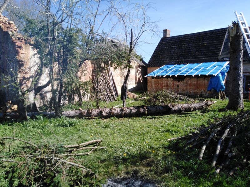

En 2022, le projet n'étant encore qu'au stade de la réflexion, je mets ici probablement un peu pelle mêle mes principales idées. L'objectif étant de profiter de la phase d'acquisition pour étayer les différentes étapes.
Pour mémoire, je disposerai de deux bâtiments ; une maison d'habitation qui ressemble à s'y méprendre au château de la belle au bois dormant, une grange dévastée par les intempéries, le tout reposant sur un terrain de 1887 mètres carrés.
Donc il va falloir :
I - OPÉRATIONS PRÉALABLES
1°) Sur le terrain

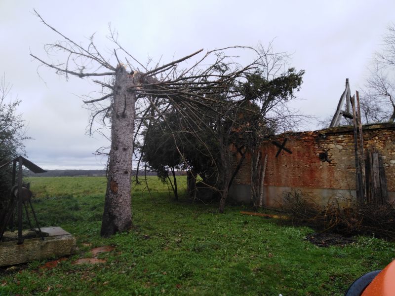

- Débroussailler le terrain arboré (réalisé )
- Abattre les arbres morts sur la partie boisée. Il y en a cinq qui sont juste à côté des câbles communaux. Mef ! (réalisé )
- Débroussailler la cour derrière la maison (réalisé )
- Abattre le pin au centre de la cours (l'autre est tombé entre-temps)(réalisé , il s'est abattu tout seul)
- Abattre 3 autres arbres morts eux aussi derrière la grange
- Acquérir un bout de terrain pour accéder à la cour en passant derrière la grange (Acquisition en cours).
- Voir la possibilité d'acquérir un autre bout de terrain appartenant à la voisine (Réponse négative)
- Faire borner le tout par un géomètre (abandon, trop onéreux)
2°) Sur la grange
- Délimiter la zone dangereuse pour éviter que les gamins de la région n'aillent s'amuser librement dans les décombres (réalisé )
- Renforcer provisoirement la charpente sur la partie qui est encore couverte pour éviter qu'elle s'effondre à son tour au premier coup de vent. (réalisé )
- Enlever les gravats dans la section couverte en vue d'y entreposer du matériel (en cours)
- Installer une porte provisoire pour interdire l'accès à cette section (dimension : 90x180)
- Déposer les tuiles et la charpente effondrée au dessus du garage (réalisé )
- Trier et enlever les gravats sur la troisième pièce de la grange (réalisé )
- Déposer la section en ardoise de la charpente effondrée en porte à faux de part et d'autre des murs de la grange (réalisé )
- Vider le bûcher (en cours)
- Remettre en état la serrure de la porte sur la 3ème section pour pouvoir accéder librement au garage (réalisé )
3°) Sur la maison
- Enlever le lierre qui a envahi les murs et la toiture sur l'arrière (réalisé ).
- Rafistoler les trous dans la toiture en ardoise et dans celle en tuiles.
- Une fois l'obtention des clés, donner un grand coup de ménage (La maison n'est plus habitée depuis des lustres à l'exception des araignées, des chauves-souris et autres bestiaux en tout genre) (réalisé ).
- Trier les meubles qui seront conservés et se débarrasser des autres.
- Consolider les volets pour éviter les intrusions.
- Réparer provisoirement la toiture en ardoise de la cuisine/salle de bain pour limiter les fuites (réalisé )
- Enlever les gravats du cabanon (réalisé )
- Déposer la toiture en ardoise effondrée du cabanon dans la cour (réalisé ).
- Réparer provisoirement les chemins des eaux pluviales (réalisé )

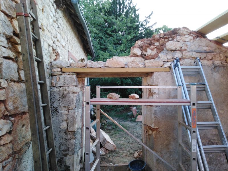

1°) Sur la grange
- Déplacer le pignon de la grange côté rue (Euh ! déplacer, c'est démolir et reconstruire...).
En effet ce pignon est encastré dans le bâti de la cuisine. Il faudra donc le faire reculer dans le but d'augmenter le volume de la cuisine. Pour cela, il sera nécessaire de déposer le morceau de toiture qui tient encore debout pour pouvoir ensuite déporter le pignon.
- Déporter le pignon
Cette opération consisterait à supprimer la première des quatre sections actuelles de la grange, (pignon et murs latéraux droit et gauche), pour reconstruire le pignon en remplacement de la ferme existante. Mais, vu l'état du mur intermédiaire, il s'avère tout compte fait préférable de reconstruire entièrement un nouveau pignon. De plus, lorsque le pignon existant aura été démoli, il faudra fermer la cuisine en montant un mur à l'arrière de la pièce et en prolongeant celui qui est sur le côté droit pour enfin pouvoir couvrir le tout.
- Couvrir la grange remaniée
Plusieurs postes seront à prévoir :
a) Reprendre le mur droit sur toute la longueur utile. Il s'est écarté de 10 cm sur une bonne longueur.
b) Réorganiser/reconstruire les murs intérieurs.
c) Créer les ouvrants côté cour.
d) Installer les fermes (2 fermes) et la charpente.
e) Poser le matériau de couverture sachant que j'ai dans l'idée d'installer des panneaux photovoltaïques et un chauffe-eau solaire notamment pour la piscine.
f) Isoler la toiture
g) Poser un plancher sur toute la surface de la grange pour disposer d'un espace habitable à l'étage (dans l'idée : 2 ou 3 pièces et 1 sanitaire).

Le pin a été entièrement tronçonné et les vitres sur la façade ont été remastiquées.
Mars 2026
J'ai terminé l'ébranchage du pin que j'ai pu enfin mettre par terre et une bonne partie des branches est passée dans la cheminée. Il reste encore deux tas qui devraient suivre le même chemin d'ici la fin du mois.

Je profite de la clémence des températures pour avancer sur la buanderie. J'ai posé les trois panes. Deux le sont de façon définitive, la petite dernière est seulement prépositionnée. Avec la pluie annoncée, j'ai eu tout juste le temps de jeter les chevrons et de bâcher. A partir de maintenant, je serai beaucoup plus tranquille pour fignoler au sec. J'ose espérer que ça tiendra contre vents et marées.

En attendant, l'arbre qui avait poussé dans la grange est passé dans la cheminée avec au menu quelques morceaux de chevrons pour l'accompagner. Dans la cour de la grange, il ne reste plus que le tas de tuiles à débarrasser, ce qui est déjà un bon point. Entre deux activités, pour me détendre, j'ai remis en état la chaîne de mes tronçonneuses et nettoyé le vitrage de la porte centrale de la maison. Il restera à faire les carreaux de la fenêtre qui est juste au dessus, à l'étage.

Dernière intervention de l'année 2023 et pour ce bouquet final, une surprise de taille ; un des murs de la grange s'est effondré à priori en deux temps vue qu'une partie des gravats est humide et une autre plutôt sèche.
Bon ! on va resté positif puisque tout compte fait la nature a fait une partie du boulot à ma place. Le seul soucis, c'est le timing. L'intérieur de la grange étant maintenant accessible à tous, il me faudra par précaution fermer l’accès au garage la prochaine fois si je ne veux pas voir disparaître remorque, tondeuse et autres ustensiles bien utiles.
Pour le moment, je ne peux rien y faire et j'ai donc repris le cours de mes activités à savoir finir l'élagage du saule pleureur. C'est maintenant chose faite. Il ne reste plus que le tronc et tout s'est bien passé. Ma crainte étant d'abimer les câbles électriques et téléphoniques qui passaient dans les branches. Restera à se débarrasser des branchages.

Quelques nuages et beaucoup d’éclaircies ont parsemé la journée. Je ne suis pas arrivé très tôt mais qu'importe, je me suis mis rapidement à l'ouvrage. J'avais dans l'idée d'enlever les trois énormes pierres de décoration et finalement, je n'ai pas trouvé le temps. Je me suis affairé autour du four à pain, tronçonneuse à la main et tout ce qui gênait a été retiré ; à commencer par le tronc de l'arbre penché sur le toit du four à pain pour éviter qu'il ne s'affale dessus et effondre la toiture déjà très mal en point. Ensuite j'ai coupé les branches qui reposaient sur le mur du pignon qui avec le vent, décimaient les pierres disjointes. Comme je crains que la couverture du four à pain finisse par s'affaisser parce que tout est pourri et que vue les trous, il n'y a plus rien d'étanche, j'ai pris les mesures pour la remplacer, charpente y compris.
Le 16/03/2024
C'est avec Jules que nous avons entamé cette journée et à peine arrivé, nous avons décidé de nous mettre sur les trois grosses pierres d'ornement pour les déplacer dans un endroit moins gênant. J'ai sorti fièrement mon matos type MacGyver dans le but de l'épater mais à peine avais-je tourné la tête qu'il avait soulevé la pierre. Bon ! il est fort comme un Turc. Moi je me serai brisé le dos. Sur ces entrefaites, Claude est arrivé avec son tracteur pour déplacer les deux grosses pierres qui séjournaient tranquillement depuis des lustres dans le fond de mon terrain. En deux temps trois mouvements, les pierres avaient regagné leurs congénères. Cool ! une chose terminée. Pour clore la matinée, nous nous sommes concentrés sur l'éboulis et l'air de rien, ça a vachement bien avancé.
Pour l'après-midi, après un petit tour à la déchetterie histoire de reconstituer un stock de sacs vides, nous nous sommes rabattus sur la buanderie. L'objectif était ambitieux ; vider la couche de terre, d'ardoise, de pierres creuses, de bois, de ronce, de lierre, ... soit en première évaluation, 2 m3. On a failli finir mais comme je devais rentrer pour 17h00 et que nous avions consommé tous les sacs, on a dû laisser juste un petit tas à l'entrée de la buanderie. Il attendra un autre jour.

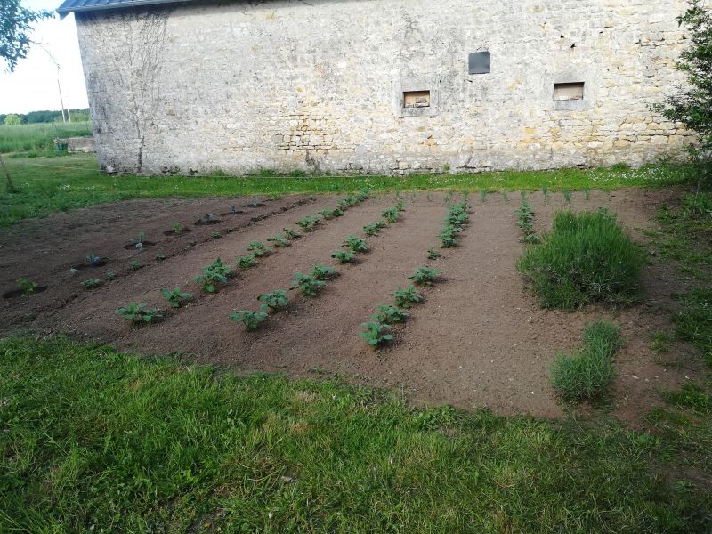

J'ai terminé la journée en butant les pommes de terre les plus précoces et en passant un petit coup de débroussailleuse en façade pour éliminer les jeunes pousses de bambou.

Il fait beau. A peine arrivé, je me suis mis sur le montage de la charpente provisoire au dessus du garage. C'est maintenant chose faite et j'ai monté 6 plaques bitumeuses que j'ai juste posées. Premier problème, elles se sont incurvées au stockage et pour les assembler, ce n'est pas simple. Deuxième problème, le maillage de la charpente n'est pas suffisant ; les plaques n'étant pas assez rigides, elles se déforment sur les chevrons. Pas d'autre choix que d'acheter des liteaux. En fin de journée, j'ai récolté 3 autres pieds de pommes de terre.

Dans l'après-midi, je me suis attaqué au pin tombé dans la cours. Bien que ma tronçonneuse a peiné,  elle en est quand même venue à bout. Il faut dire qu'elle fait un bruit bizarre ; un claquement qui semble s'accentuer à l'usage. je me demande si je ne suis pas en train de couler la bielle.
Le saucissonnage du pin.

« Réfection du four à pain »
Préparation > Autres Par Pbr18 le 28/01/2024 à 00h50
RÉFECTION DU FOUR A PAIN
Rétrospective
Peu après l'acquisition j'ai trouvé dans la grange, caché sous des décombres, un four à pain qui semble encore en état.
Vue côté façade.
A l'intérieur.
A l'extérieur.
PREMIER TRAVAUX
Dé-végétalisation.
Positionnement de la charpente.
Mise hors eaux
