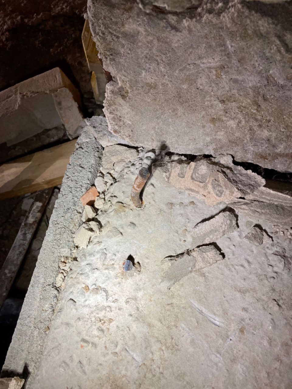

Richard45 a écrit:
Citation: Chute du mur
A oui, pas d'attentes, est-ce surprenant que ça soit tombé ?
Quand le mur est tombé j’avais remarqué que les ferrailles avaient été meulées (traces bleues). Ici pareil cela a été repris au scellement chimique, parait il.
Ferraillage meulé ?
