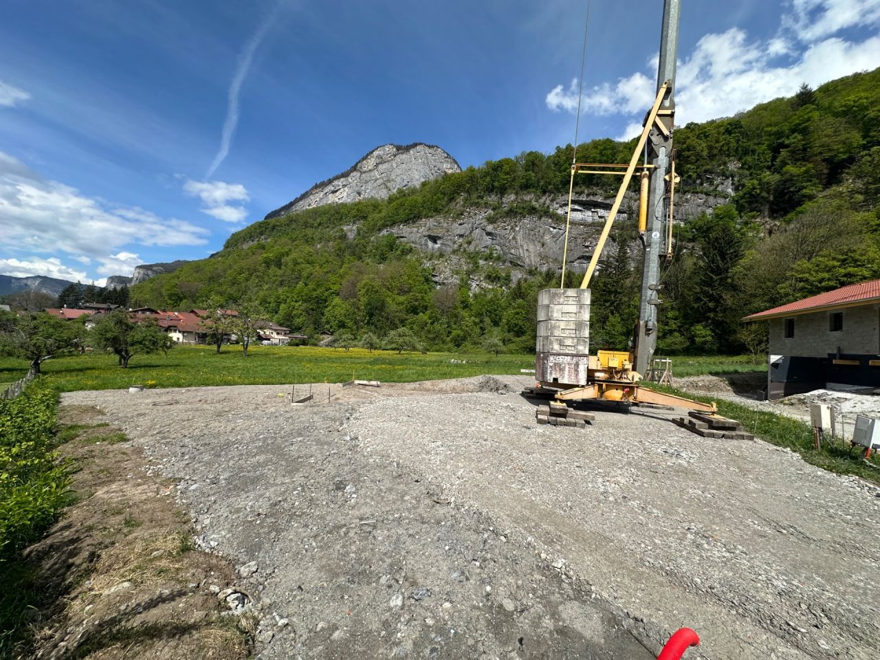

News du jour en ce week-end ensoleillé ☀️
Le terrassement s’est déroulé sans accroc, en une semaine à peine !
Hier, le maçon (artisan du coin partenaire Oxygène) est venu préparer l’implantation
Lundi prochain : implantation definitive
Mardi : Fouille avec le terrassier pour les fondations
Et après le maçon et ses équipes peuvent attaquer !!
C’est parti 👌
Début implantation et pose de la grue

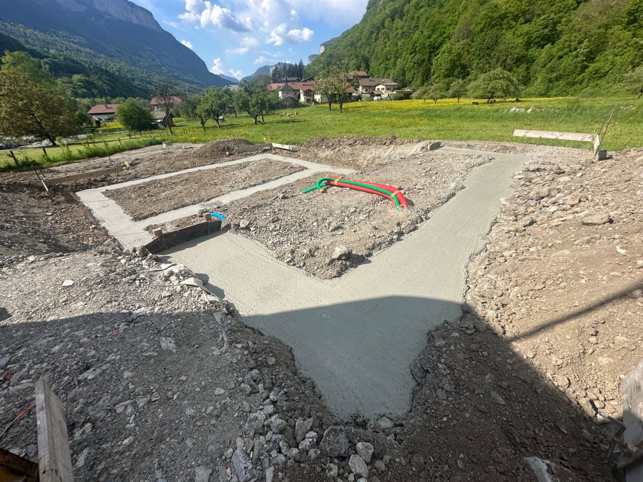

Aujourd’hui avec ce beau soleil le maçon en a profité pour couler le gros béton (en dessous des futures fondations)
Séchage en cours … 😋
Coulage du gros béton terminé

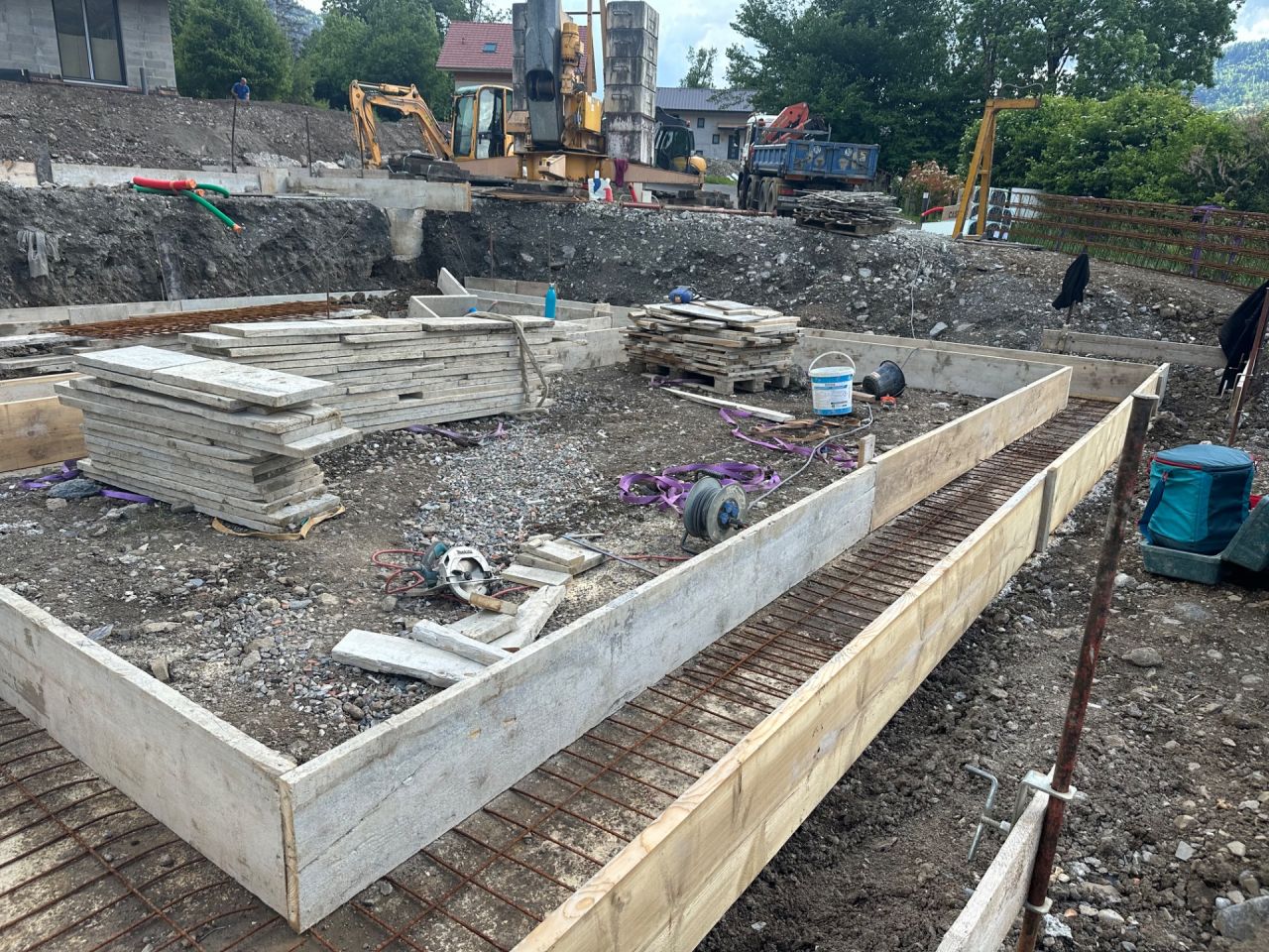

Aujourd’hui coffrage et début du ferraillage par le maçon !
Une étape de plus, préparation pour recevoir le bétons des futures semelles 🤩
Mise en place des coffrages pour les semelles filantes

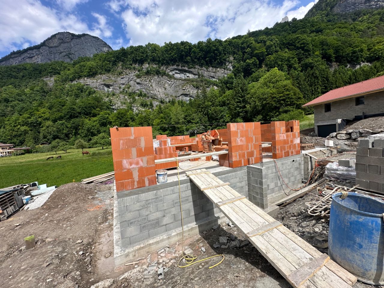

Le maçon avance à grand pas !

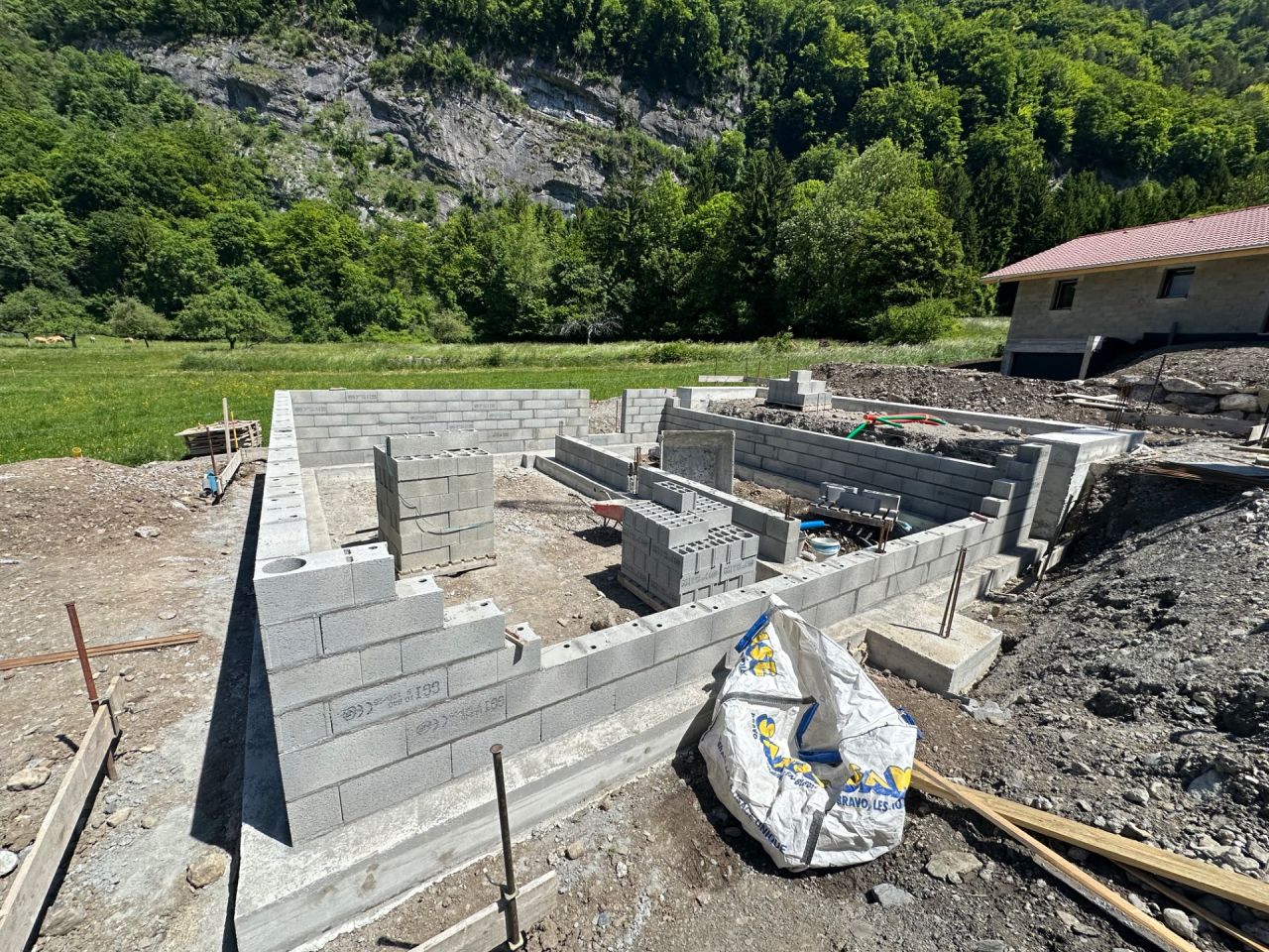

Élévation des murs du vide sanitaire en cours … 🤩

Par contre il m apparaît pas le ferraillage des piliers qui normalement doivent être ligaturer avec les longrines de fondations

Les ferraillages sont bien présent pour le chaînage notamment dans les angles elles n’ont pas encore été prolongé

Normalement il faut prolonger les fers en les ligaturant ( les attacher) et ensuite mettre les agglo.
Dans votre cas ils ont fait l inverse  , ils ont mis les agglo d angle et ensuite ils rajouterons les fers, de ce fait ill sera impossible des les attacher.
Je pense que c'est pour ça qu il avance a grand pas.

Alors en effet il faut les ligaturer,
normalement ceci ce fait après avoir monté le mur, en découpant le dernier ou avant dernier parpaing afin de pouvoir attacher l’armature et ferraillage

Certainement une nouvelle méthode expérimentale.
Car normalement pour les chaînages verticaux  non intermédiaire C est du 4ha8 pour la zone sismique 2, 4ha10 pour la 3 et 4ha 12 pour la 4, comment votre maçon peut il ligaturer les 2= fer du fond  en cassant une face de l agglo ?

Avec une découpe de 15x15cm vous pouvez facilement ligaturer.
Après on plaque une planche sur le trou pendant le coulage ;)
Cela permet de voir si le béton va bien au fond

Les 2 fer de devant oui mais derrière impossible .
De toute façon sur la longueur comme les fer ce  chevauche , il y donc deux point de ligature  des fers doit s effectué et haut et en bas.
sur au moins ligaturer les deux devant mais .
Normalement la découpe de pied de poteau vertical s effectué au 1 rang et sert uniquement lors du vibrage du béton a s assurer que le beton soit bien descendu, et s assurer que le coulage du pilier soit homogène, mais en aucun cas a ligaturer.
Donc sur 8 points de ligature,votre maçon en ferat peut être que 2.
Peut être une nouvelle norme ?

Je regarde demain avec le CST et le maçon

La dalle a été coulée Jeudi de la semaine dernière,
Pas de fissure sur le côté maison (poutrelle hourdis), par contre côté garage des petites fissures (sur terre plein).
Les murs on commencé Vendredi ☺️
Ça commence à prendre forme !

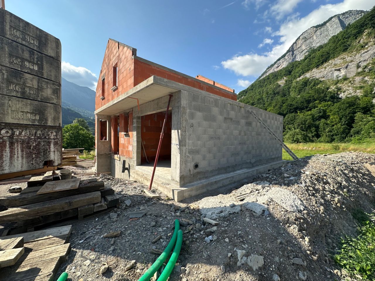

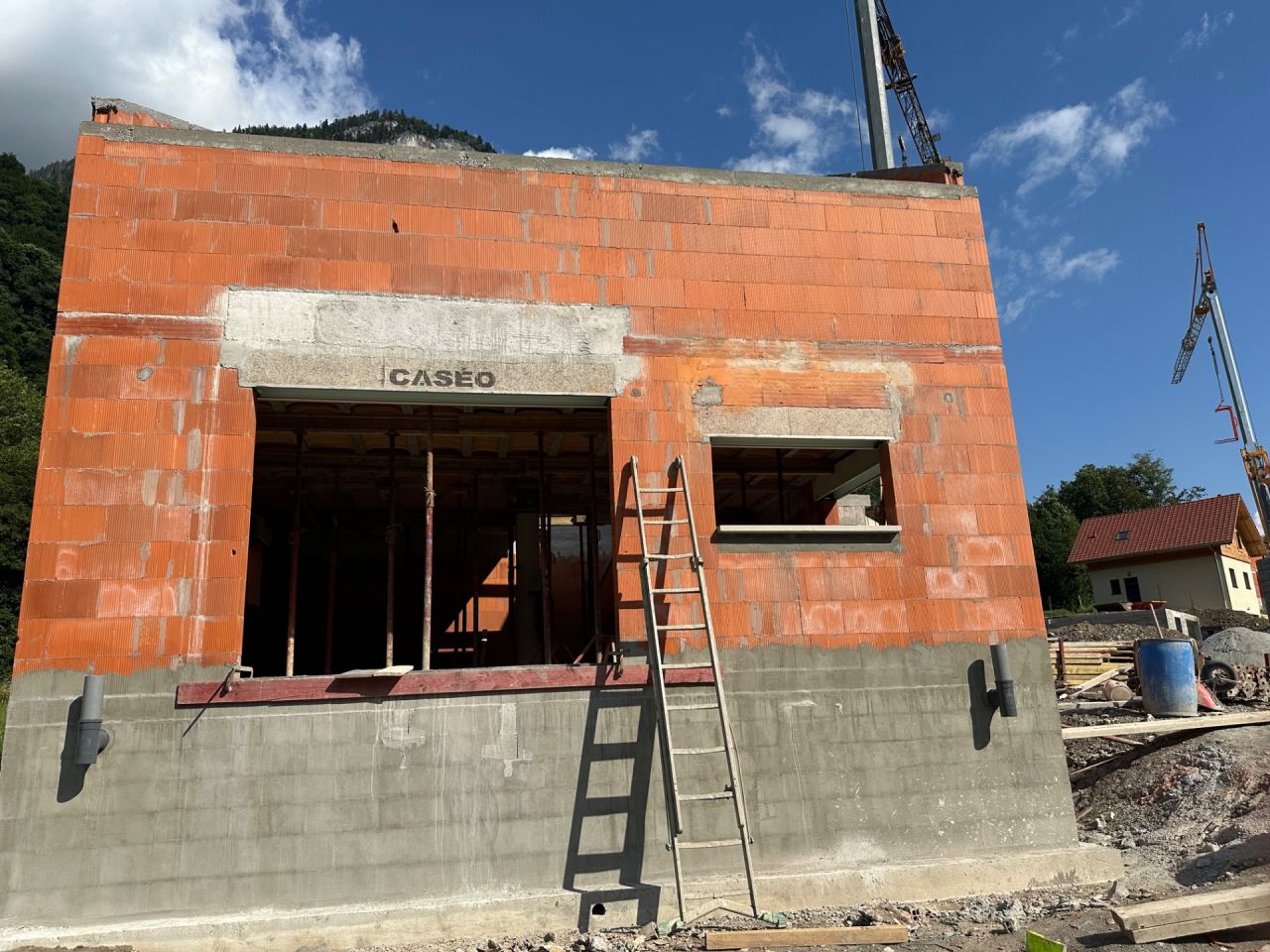

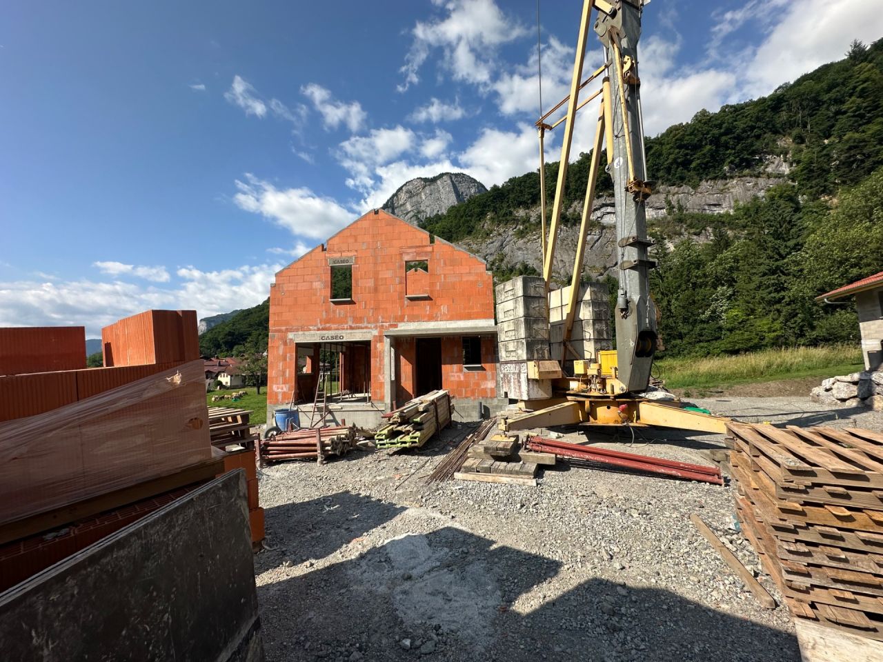

La maçonnerie touche à sa fin !
Le rendu correspond au visuel 3D, tout a été très vite.

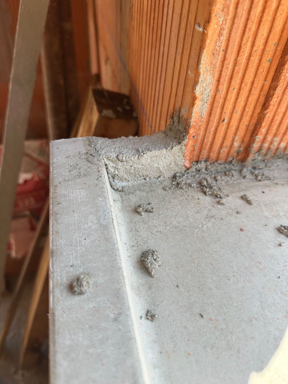

Juste petit détail à refaire, les rejingots… non conforme

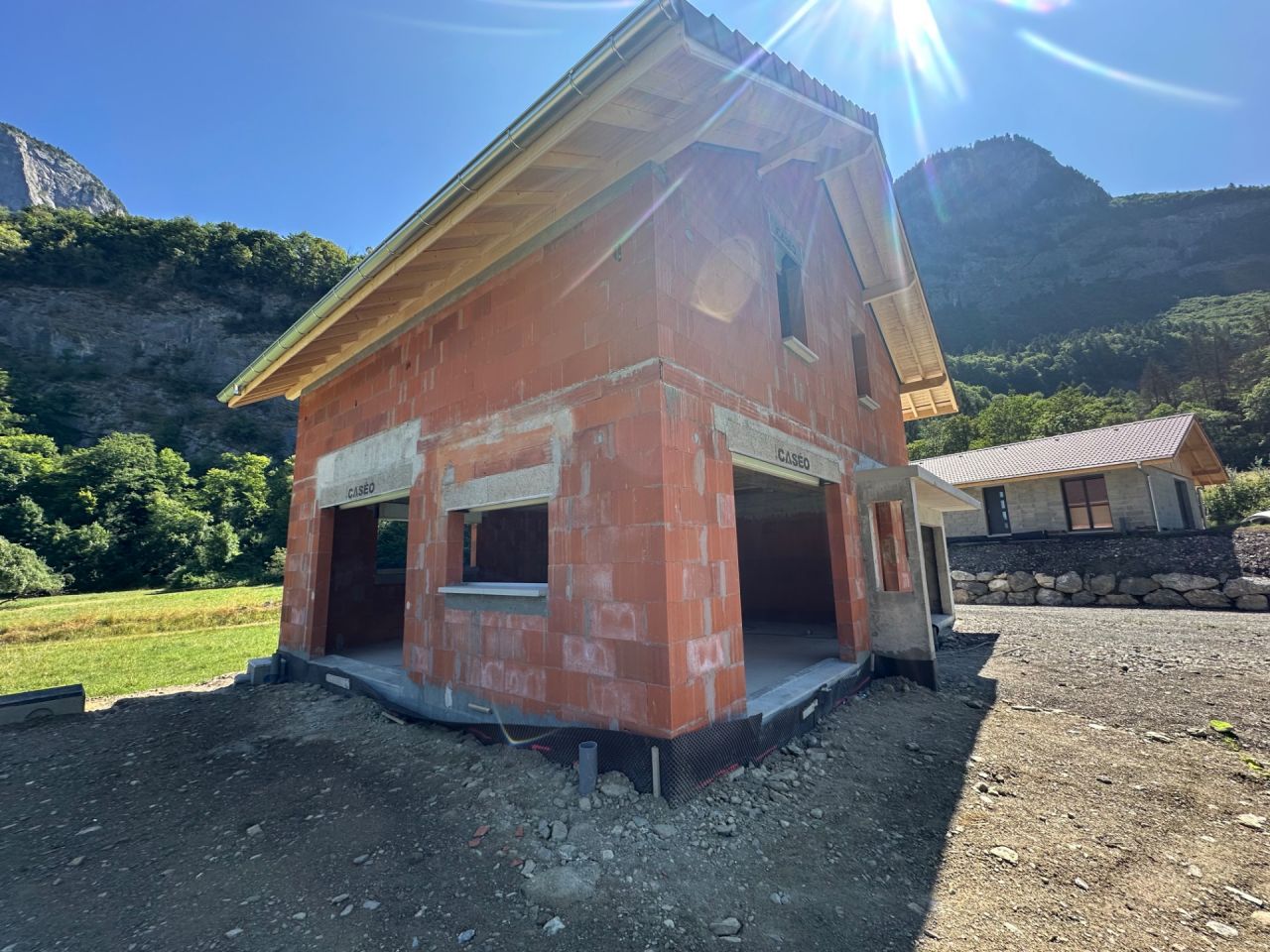

Après une longue absence,
La construction a franchi un cap !
Notre maison a un toit, hors d’eau, depuis la semaine dernière
Belle charpente traditionnelle fabriquée par Merotto Structure Bois.
Livraison des menuiseries prévue fin du mois, hors d’eau et air en 2 mois et demi !

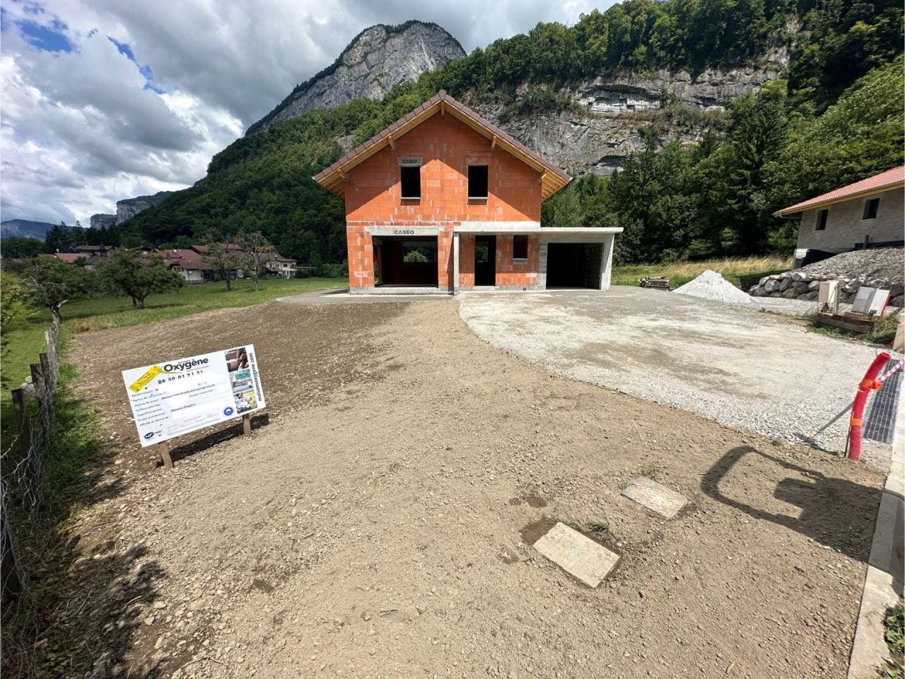

L’aventure continue et notre terrassier Florian Bottolier TP a fini les aménagements !
Encore merci à lui et ses équipes 🤩

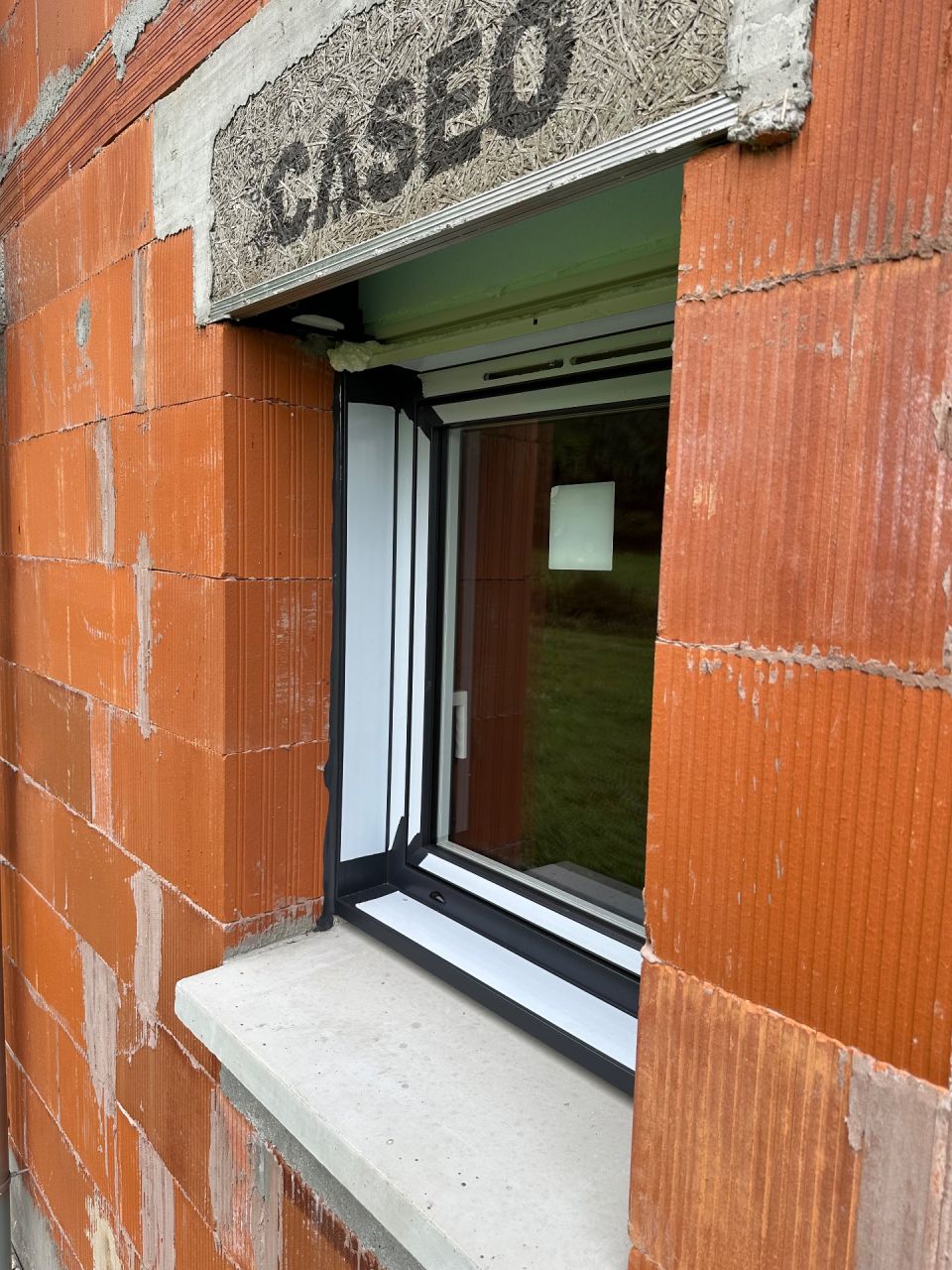

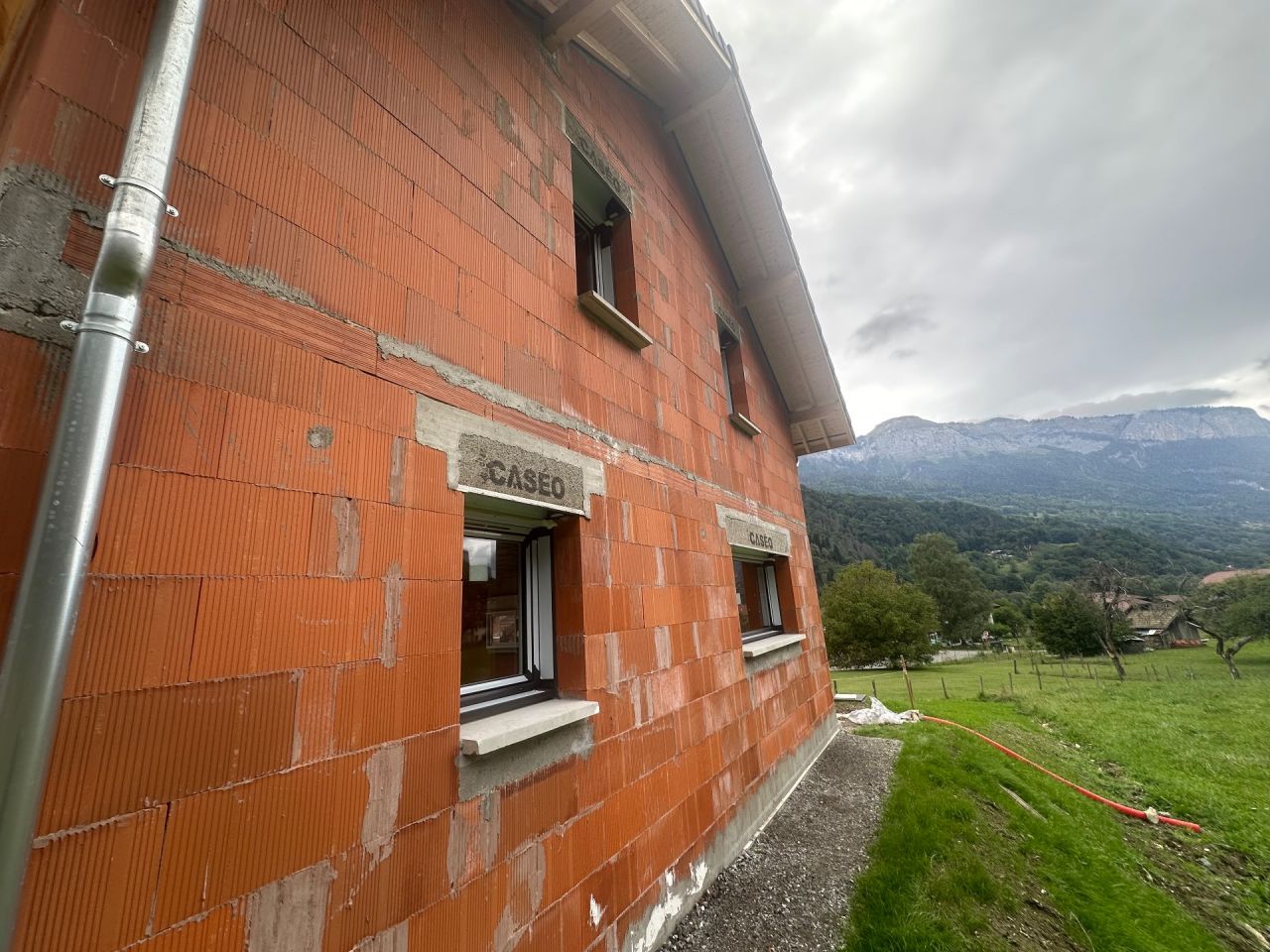

Apres un léger retard,
Notre maison est hors d’eau et hors d’air !
Ça change tout !
Prochaine étape isolation intérieur et début du placo
