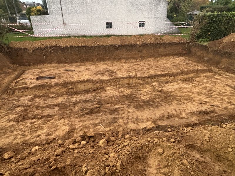

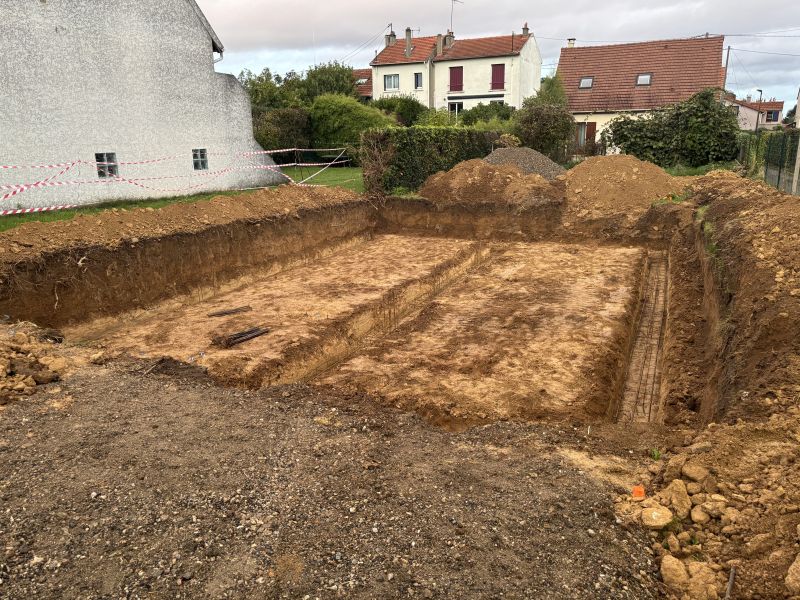

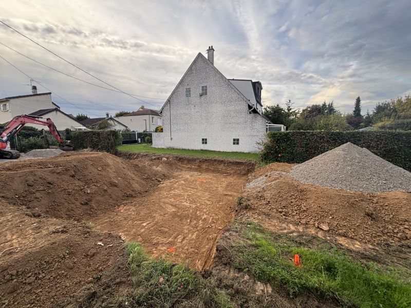

29/09 : Terrassement (1 semaine)

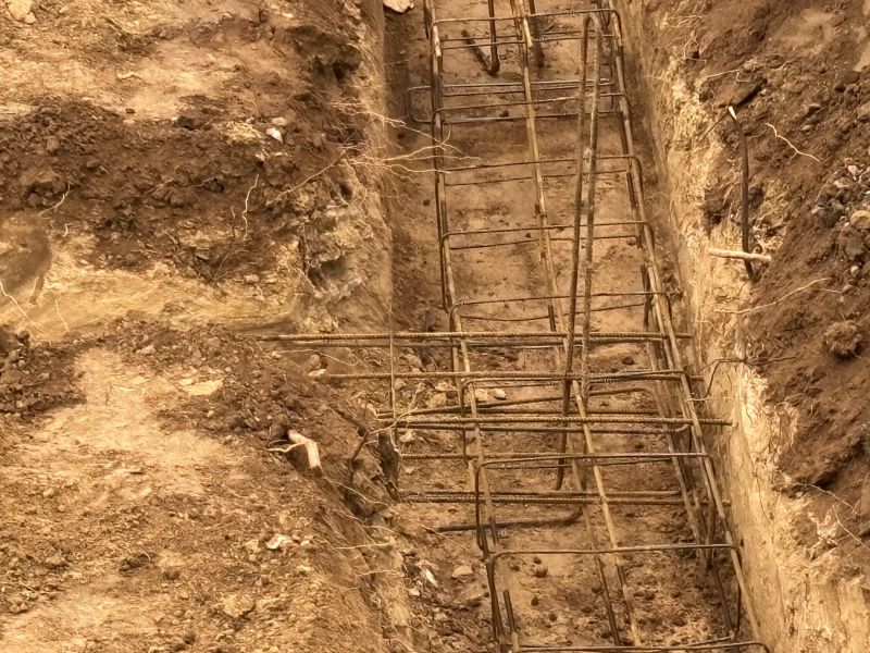

06/10 : Livraison des ferrailles (1 semaine)

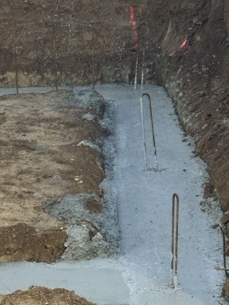

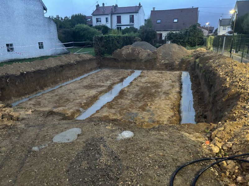

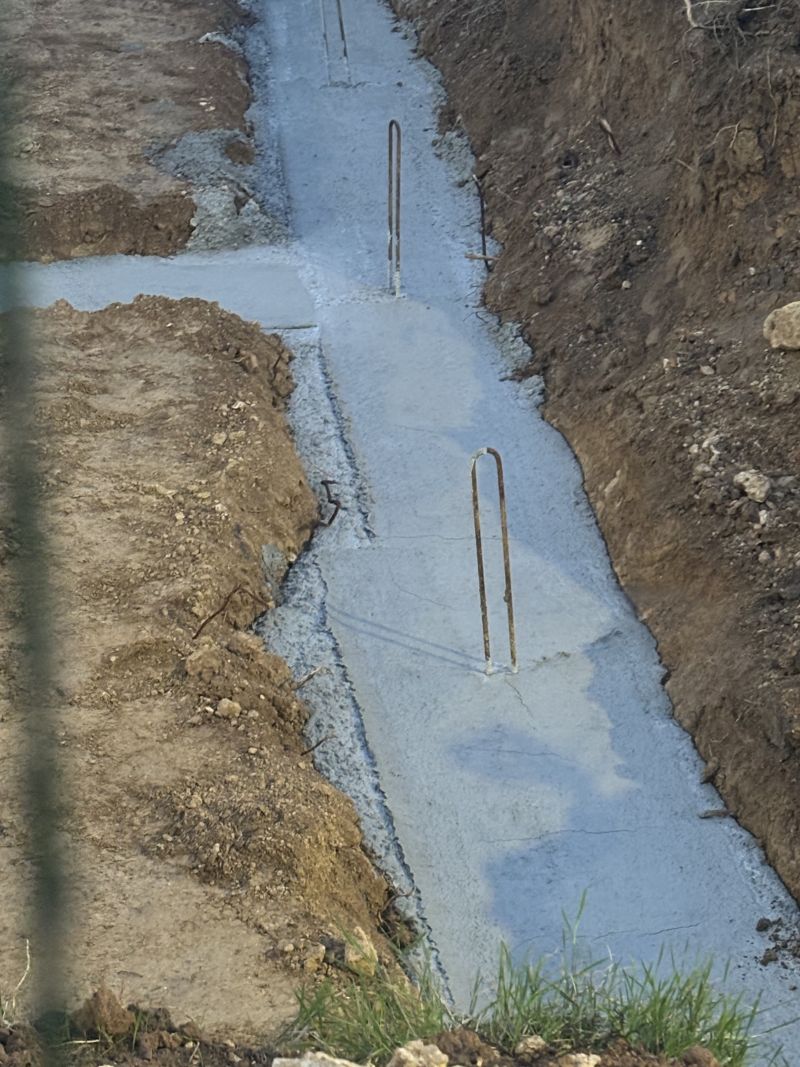

13/10 : Lancement des fondations
22/10 : les semelles bétons sont faites

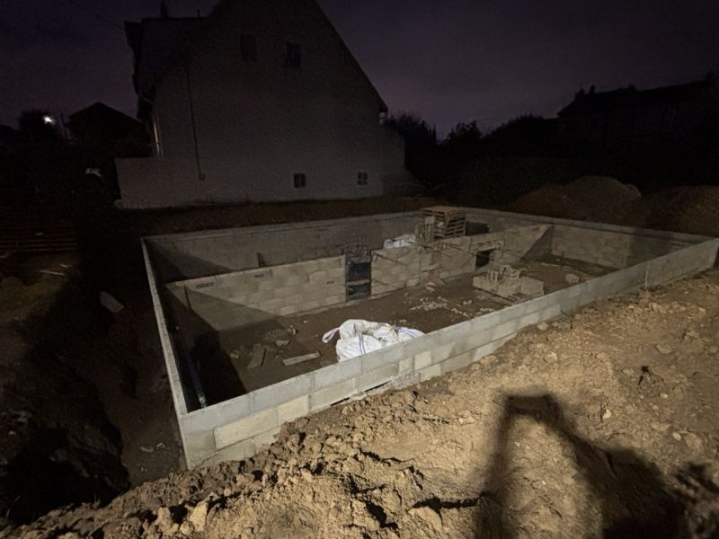

Novembre 2025

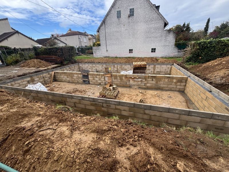

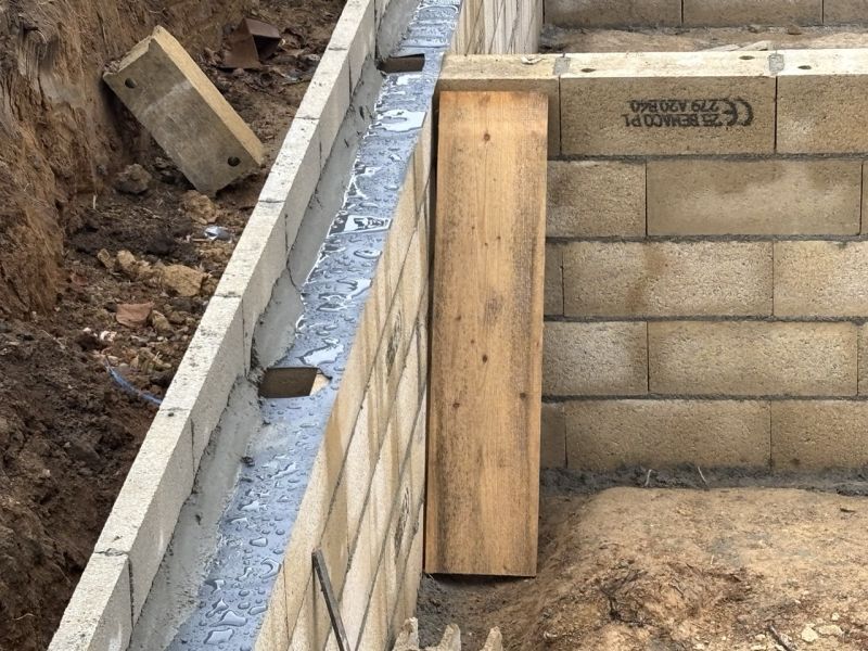

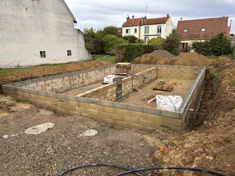

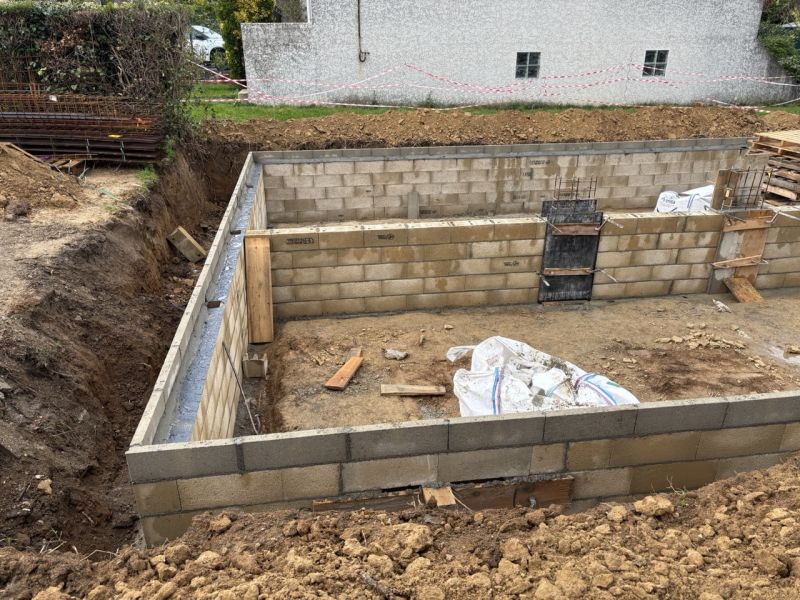

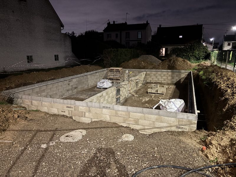

01/11 : les parpaings pour le vide sanitaires sont montés

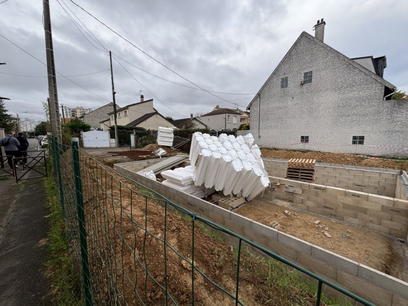

15/11 : livraison des coffrages en polystyrène qui feront parti de la dalle du RDC

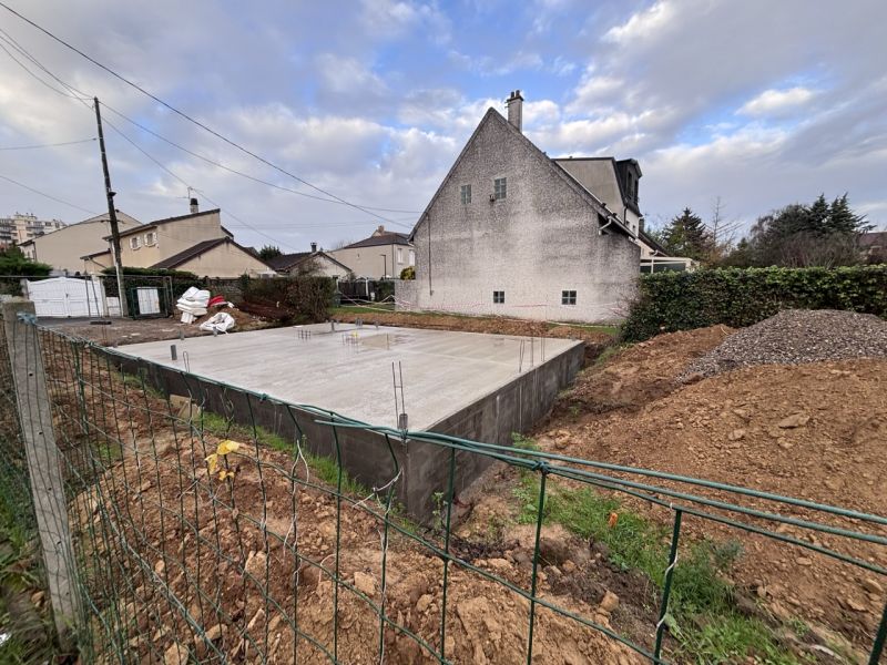

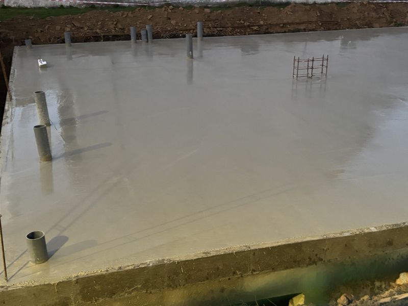

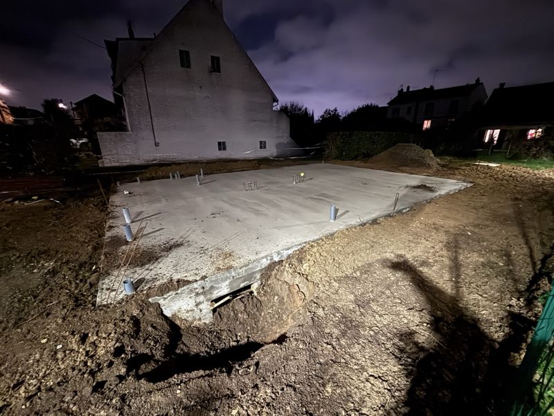

21/11 : la dalle RDC a été fraichement coulée
27/11 : la dalle sèche
Décembre 2025

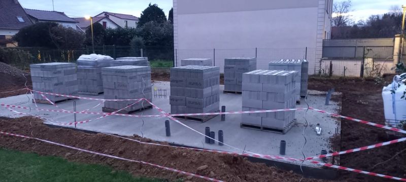

06/12 : la dalle sèche
12/12 : la dalle sèche toujours ... pas de nouvelles du constructeurs (j'en aurais plus tard : le camion de livraison n'arrive pas à circuler !)

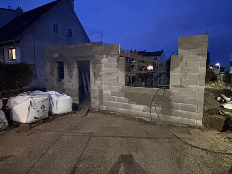

16/12 : 1ere livraison réussie des parpaings ; j'ai un échange avec le constructeur qui me parle de problèmes de livraisons (une rue adjacente bloquée par un chantier d'eau publique, certains voisins qui ne respectent pas l'arrêté municipal sur le stationnement ... )
22/12 : surprise, les murs du RDC sont quasiment terminés !

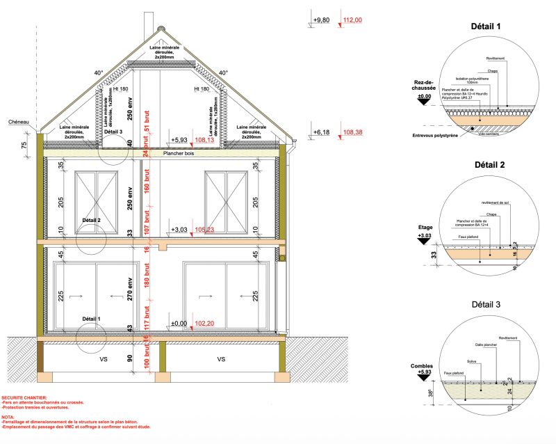

Préparation > Plan de maison Par Antonins_ le 28/11/2024 à 16h11
Le terrain est une bande au croisement de deux rues, imposant un retrait sur la face avant et un retrait latéral.
Il est orienté SUD-OUEST / NORD-EST.
La face rue sera au SUD-OUEST.
Après plusieurs échanges, nous venons du volume autorisé par la PLU : 11,50m de profondeur (nous pourrions pousser jusqu'à 13,5m) et 8,08m de largeur (le maximum), le tout en Rez de chaussé + Etage + Comble aménagée (hauteur à l'égout au PLU 7m, hauteur totale au PLU 10m).
Pas de sous-sol pour cause de budget.
RVE et BERVAL vont proposer plusieurs propositions ... par simplification, l'escalier se trouve en milieu de séjour, "cassant" la dynamique des flux de passage. Il a fallu insister et faire rehausser au maximum de la hauteur sous égout pour faire passer l'escalier contre le mur nord, mais libérant complètement la circulation au rez de chaussée.
L'agencement se tourne très vite autour d'un rez de chaussée dédié à la vie :
  • cuisine
  • grand séjour
  • et des commodités : wc, entrée avec rangement, buanderie
L'étage est prévu pour accueillir 4 chambre et 2 salles d'eau/bain (dont une avec wc).
Les combles seront une salle de jeu, bibliothèque ou chambre supplémentaire. (la plus-value de faire les combles vaut le coup de faire les travaux dès à présent).

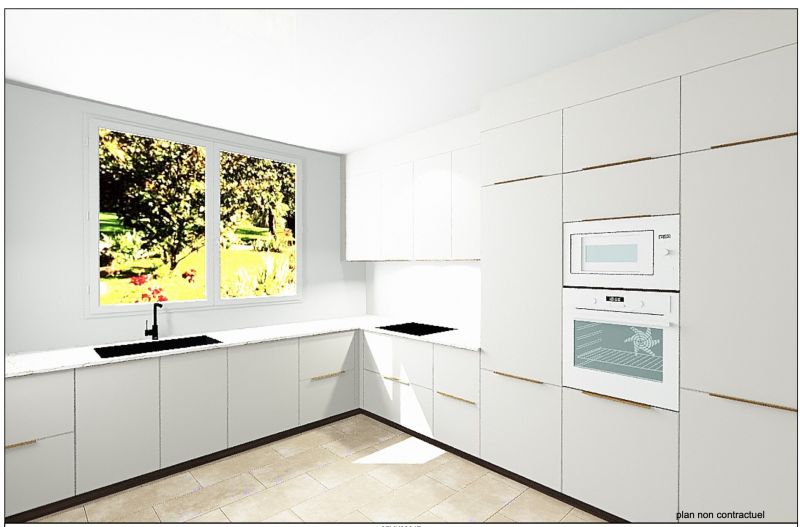

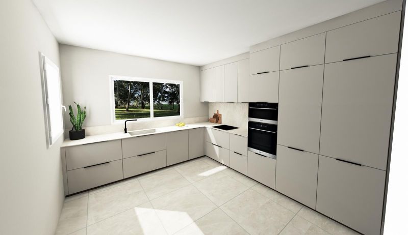

L'étape du cuisiniste !
J'ai présenté le même projet à tous les cuisinistes, qui ont travaillé sur les memes objectifs/finitions ...
J'ai vu Ixina... et j'ai fui la vendeuse.
- **Meubles**
  - SoCooc : 10 525,70 € ; même frabiquant que Mobalpa, accessoires en suppléments
  - Mobalpa : 12 897,15 € ; accessoires inclus, a priori la meilleure qualité des 4
  - Schmidt : 12 700,00 € ; mieux pensés que Mobalpa (plus profonds)
  - Darty : 11 253,75 € ; meubles basiques niveaux détails/accessoires ... a noter, le commercial qui ne veut pas communiquer par email de visuel
- **Plan de travail**
  - SoCooc : 5 229,25 € (Granit Pierredeplan Blanc 20mm)
  - Mobalpa : 3 018,08 €  (Ceramic XStone ARS Beige 1,2mm)
  - Schmidt : 3 864,00 € (Ceramic XStone ARS Beige 1,2mm) ; Schmidt m'envoie gérer en direct avec le marbrier pour quelques économies
  - Darty : 4 219,01 € (Ceramic)
- **Électroménager**
  - SoCooc : 3 330,46 €
  - Mobalpa : 3 921,67 € ; avantage : garantie 7 ans (au lieu de 2 ans) et une gamme un brin supérieure
  - Schmidt : 3 493,68 €
  - Darty : 4 000,00 € estimatif
- **Sanitaires**
  - SoCooc : 558,88 €
  - Mobalpa : 808,27 €
  - Schmidt : 798,00 €
  - Darty : 613,15 €
- **Autres fournitures**
  - SoCooc : 180,24 €
  - Mobalpa : 800,22 €
  - Schmidt : inclus
  - Darty : 172,51 €
- **Services (métré)**
  - SoCooc : 86,32 €
  - Mobalpa : 250,00 €
  - Schmidt : inclus
  - Darty : 289,00 €
- **Services (livraison)**
  - SoCooc : 388,33 €
  - Mobalpa : 490,00 €
  - Schmidt : inclus
  - Darty : 400,00 €
- **Services (pose)**
  - SoCooc : 2 565,34 €
  - Mobalpa : 2 980,00 €
  - Schmidt : 2 528,10 €
  - Darty : 3 105,00 €
- **Remises**
  - SoCooc : -4 339,30 €
  - Mobalpa : -5 054,19 €
  - Schmidt : -2 443,26 €
  - Darty : -2 500,00 €
- **Total, avec % d'écart versus le "moins cher"**
  - SoCooc : 18 525,22 € (100%)
  - Mobalpa : 19 500,00 € (105%)
  - Schmidt : 20 940,52 € (113%)
  - Darty : 21 622,70 € (117%)
Quel choix faire ?
  - J'élimine Darty et Ixina d'office.
  - Je n'aime pas la pratique commerciale de SoCooc de la promo "valable uniquement aujourd'hui", c'est en leur défaveur.
  - Sur la valeur financière de la garantie 7 ans electro (au lieu de 2ans), on peut estimer que cela "vaut" 1000€. Ce qui aligne SoCooc et Mobalpa ... avec un avantage sur la gamme electro de Mobalpa
  - Sur la surface utile des meubles ... Schmidt se démarque par des meubles 4 tiroirs (2 intérieurs) contre 3 tiroirs pour les autres (+33% de place) et par la profondeur de +5cm (soit encore +10%) ... bref, à budget similaire, Schmidt a l'avantage du rangement
  - Sur la qualité des meubles... nous sommes sur des gammes comparables. Certes les charnières de Schmidt sont un cran en dessous de Mobalpa (65kg au lieu de 70kg), mais c'est marginal dans mon usage.
  - Sur la qualité de la pose ... difficile à savoir en amont, mais le cuisiniste Schmidt m'a mentionné plusieurs détails que les autres n'ont pas évoqué. Globalement, il a été de meilleur conseil.

J’ai tranché … après 1-2 aller retours pour ajuster les propositions, Mobalpa a proposé des tiroirs en plus (s’alignant sur Schmidt) et Schmidt a proposé des meubles plus profonds (pour garder l’avantage du rangement).
le choix s’est donc fait sur la qualité des meubles (avantage Schmidt juste pour le meuble hotte), la quantité de rangement et la qualité du conseil.
je n’avais que 2 bons choix de toute façon
la crédence est comme le plan de travail

Début du terrassement
Dept : Paris
Membre utile Env. 900 message Rennes (35)
On a l'impression qu'ils ne creusent pas très profond. Il y a un vide sanitaire ?
De : Rennes (35)
Antonins_ Picto info Auteur du sujet
Bloggeur Env. 30 message Paris
zebron a écrit:On a l'impression qu'ils ne creusent pas très profond. Il y a un vide sanitaire ?
60cm de vs

Gros oeuvre > Fondations - vide sanitaire - dalle Par Antonins_ le 13/10/2025 à 13h12
Ce lundi 13/10, nous attaquons les fondations.
Le constructeur m'indiqu'il y aura environ 1 semaine de séchage, la résistance était par les ferrailles et non le béton lui meme

Lundi 20
Tranchées et ferrailles

Je suppose que vous avez effectué  une étude de sol, ci c est le cas avez vous vérifier dans votre étude G2AVP, si une étude G4 est bien nécessaire.
Car étant une visite technique  sur site, dans ce cas elle doit être réalisé avant le coulage des fondations.
Comme vous passez par un constructeur et qu ils sont généralement presse, après le coulage du béton des fondations ont ils bien prévu un temps de séchage, de 28 jours mini avant la pose du 1 er agglo du vide sanitaire
Et comme très souvent nous pouvons constater  chez les constructeurs la non présence de chaises d'implantation, pour traçage des fondations, mise en place ferraillage, et s' assurer que l' agglo ce situe bien sûr l' axe de la longrine de fondation.
Et oui généralement l implantation de chaises peut prendre une grosse demi journée voir une journée.
Seul les vrais artisans professionnels les utilisent.
De plus apres le élévation et avant la mise en place du pla.ncher, ils vont passer les vidanges (PVC de 100 notament) , mais avez vous prévu avec eux de les fixer sur les murs du vide sanitaire, et compléter après par une fixation au plancher si besoin, car sinon comme souvent ils vont les caller a l arraché avec des agglo ou gravats.

Je n’ai rien compris
mais une étude de sol G2 avant projet a été faite
Samedi 1er novembre
Dept : Paris

Sinon pour les photos d'@Antonins_ , déjà merci et puis en 1 semaine pas d'avancée, mais... ça monte quand même ! Vide sanitaire OK, non ?
Dept : Paris
Si vous pouvez vous le permettre (faisabilité avec le constructeur/MOE et surcoût), regardez la biofib trio comme isolant. Ça se pose comme de la laine de verre et ça coûte pas beaucoup plus cher (plus value limitée).
L'avantage c'est que c'est biosourcé. On dit aussi que le déphasage est plus important que la laine de verre mais je n'avais pas jamais vu aucun chiffre concret donc je ne m'avance pas.
C'est ce qu'on a à la maison et on en est très content.
De : Rennes (35)
zebron a écrit:Si vous pouvez vous le permettre (faisabilité avec le constructeur/MOE et surcoût), regardez la biofib trio comme isolant. Ça se pose comme de la laine de verre et ça coûte pas beaucoup plus cher (plus value limitée).
Le lambda (conductivité thermique) semble meilleur en laine minérale (0,033–0,040) qu'en biofib trio (0,039) ; ensuite cela varie aussi selon la qualité du matériel et de la pause.
Le déphasage est incomparable : laine minérale (6–7 h) vs biofib trio (11h)
Le Biofib Trio coûte généralement de 13 à 27 €/m² selon l’épaisseur, tandis que la laine minérale (laine de roche ou laine de verre) varie de 2 à 18 €/m² pour le matériau seul à épaisseur similaire.
merci perplexity.ai pour la comparaison
Dept : Paris
L'IA c'est bien. Mais la réalité c'est plus fiable 😄
J'ai retrouvé mes devis de 2019 (prix HT):
15000€ de laine de verre environ
Plus value pour tout passer en biofib trio: 792€
Donc un peu plus de 5% d'augmentation pour avoir un produit bien meilleur (on en a mis aussi dans les cloisons placo)
De : Rennes (35)

Livraison des éléments pour la dalle du RDC
Dalle fraichement coulée
Semaine suivante
Encore semaine suivante ... le mâcon voulait travailler plus vite, il a été bloqué par des livraisons de parpaings bloquées, les rues adjacentes étant bloquées par un chantier public sur l'eau
Livraison de parpaings réussie !
Dans la foulée, le mâcon a fait le RDC
Dept : Paris
Ça fait plaisir de voir que ça avance bien !
Sur la photo de la dalle fraîchement coulé et, la dalle est lisse. Une fois la surface sèche, on dirait que l'on aperçoit les poutrelles. Je ne suis pas expert mais j'ai pas eu ça sur mes deux maisons. Ça me semble étrange comme s'ils n'avaient pas mis assez de béton sur la dalle (c'est peut être juste un effet d'optique de la photo). Ça peut valoir le coup de noter ce point auprès du conducteur de travaux ou de poser la question sur le forum.
