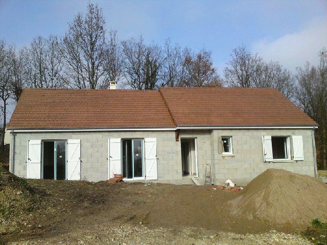

« Pose des volets »
Second oeuvre > Menuiserie Par nonoETthalie41 le 02/02/2011 à 15h23

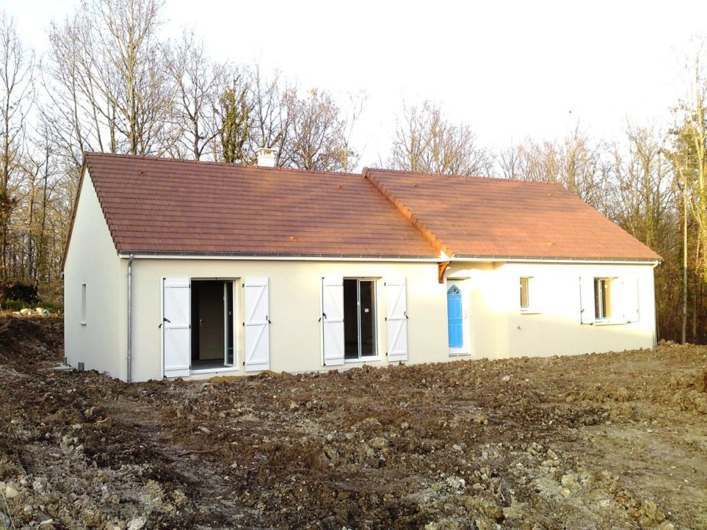

Petite photo avec les volets qui ont été posés hier.
AVEC LES VOLETS
« AVEC LES VOLETS »
Dept : Loir Et Cher
Photographe pro Env. 2000 message Saint Bohaire (41)
Ca habille tout de suite la façade ! Biggrin Le carrelage a commencé ?

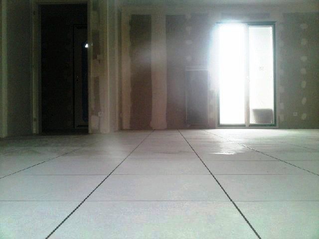

« Carrelage »

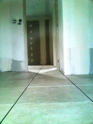

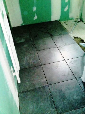

Décoration - finition > Carrelage - faïence Par nonoETthalie41 le 10/02/2011 à 09h55
la pose du carrelage à débuter hier !
Aujourd'hui reste à poser les plinthes et les joints.

joli choix, nous avons nous aussi choisi le Nimbus mais ACERO pour le sol et la faïence de la SdB.
j'ai hâte de voir ce que ça donne une fois terminé
Dept : Loir Et Cher
Photographe Env. 3000 message Cote D'or
TRES JOLI donc en 2 jour le carrelage est posé?je me pose la question car ici on es a 4semaines du demenagement et ca traine!

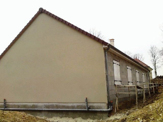

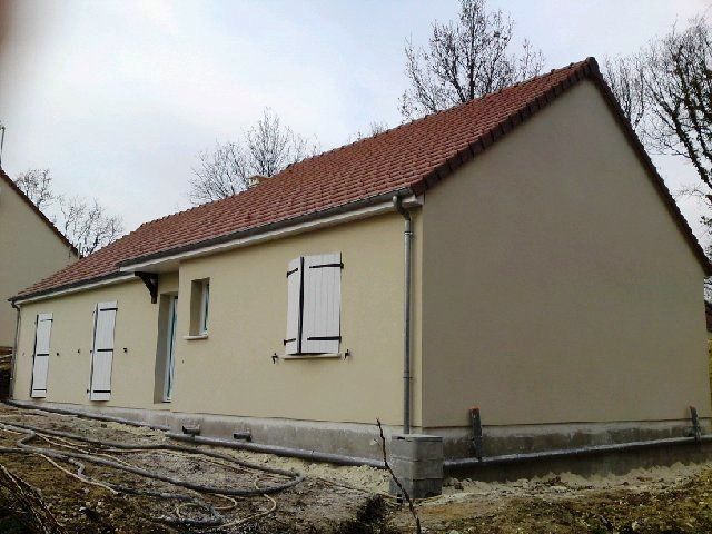

en effet, les enduits ont commencé hier. Normalement ils auront fini aujourdh'hui.
L'isolation des combles a également été faite.
On se rapproche de la fin...

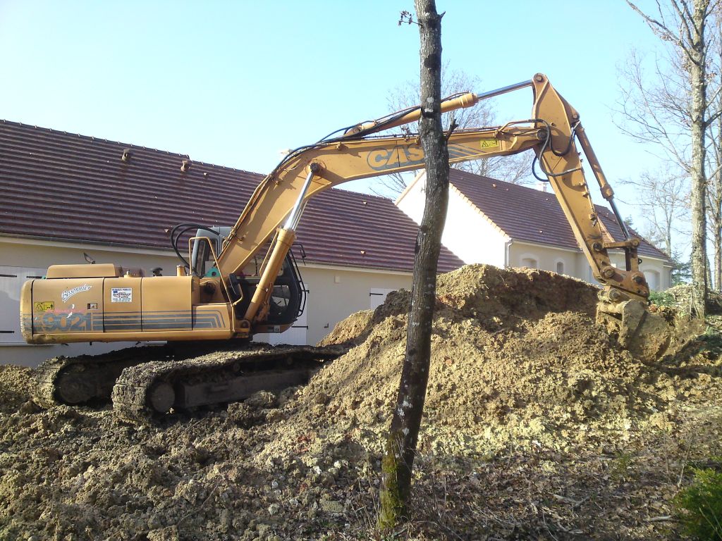

« Terrassement et tranchee technique »

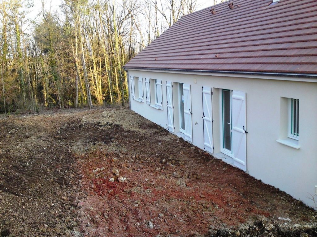

Gros oeuvre > Terrassement Par nonoETthalie41 le 11/03/2011 à 14h01
cette semaine le terrassement a été fait ainsi que la tranchée technique, les réseaux d'évacuation et la pose des fourreaux.
Ca change tout de suite le rendu de la maison sans les tas de terre !
De la terre de remblai reste disponible en libre service pour les personnes interressées !
Les choses se précisent ! Biggrin La remise des clés doit approcher à grands pas ! Happy

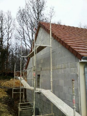

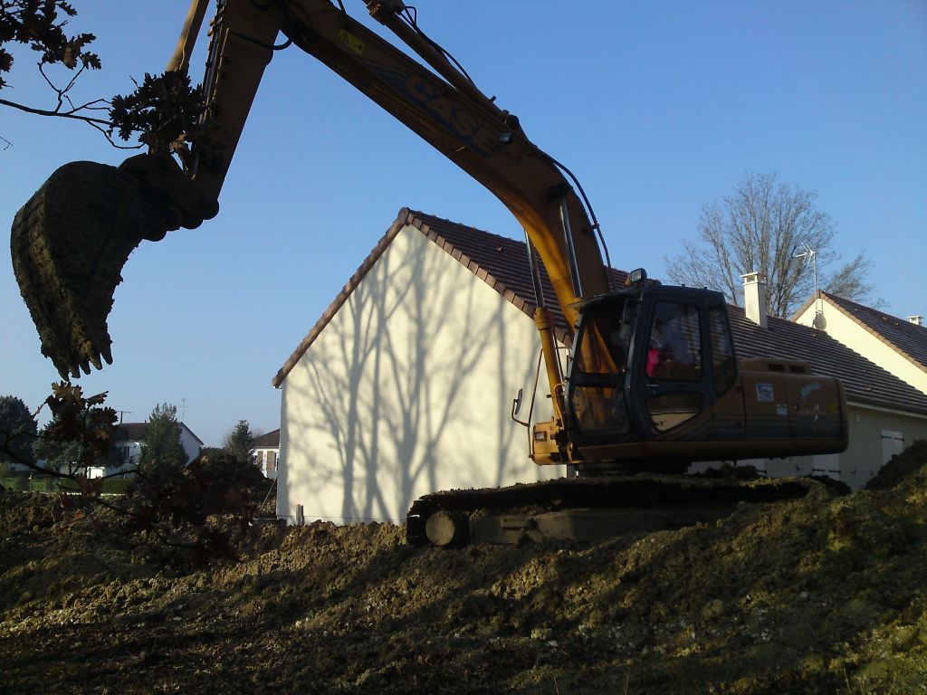

« Problème de fondations »
Gros oeuvre > Fondations - vide sanitaire - dalle Par nonoETthalie41 le 19/12/2013 à 22h09
Quelques années après la construction des fissures inquiétantes
sont apparues sur la façade. Le sol présente un défaut de stabilité et une reprise en sous oeuvre est nécessaire. Un pare racines à cause des chênes à proximité est obligatoire. Heureusement que les assurances sont là!
L'ensemble des engins me laissait penser à la construction future du double garage, mais je m'aperçois malheureusement que ce n'est pas le cas...
J'avais eu aussi quelques fissures sur la façade côté sud qui avaient nécessité la reprise de l'enduit, mais rien (a priori) de méchant.
Les fissures sont sur le crépi ou bien sur le carrelage ? Outre les fissures, avez-vous d'autres dégâts ? Quelles solutions vont être mises en œuvre outre le pare-racines ? C'est vrai que les terrains sont de composition inégale sur l'ensemble de la maison comme cela a été mon cas (sol argileux ?) mais les arbres sont-ils seuls à l'origine de ces désordres ?
C'est l'assurance d'Ericlor ou votre assurance personnelle qui intervient ?
J'espère en tout cas que tout va rentrer dans l'ordre le plus rapidement possible... en tout cas ça m'inquiète quand même ce problème !

Bonsoir, nous n' avons pas de problème à l intérieur de la maison...pour l' instant. Nous avons des fissures de façade. L' étude de sol a confirmé la présence de Marne argileuse l' expert a décidé un traitement par injection de résine sous les fondations jusqu'à 3 mètres de profondeur. Ensuite les fissures seront réparées et le crépi refait (un délai de 18 mois d observation avant de refaire le crépi est nécessaire.
Dept : Loir Et Cher
Effectivement, les photos sont impressionnantes, surtout celle au niveau du gond du volet !
C'est vrai que la nature du sol dans le lotissement est très argileuse... donc si j'ai bien compris l'injection de résine permettra de combler les cavités dans le sol et empêcher le gonflement et rétractation de l'argile ? Je suis impressionné de voir que ça ira à 3 mètres de profondeur ! Le traitement sera radical et j'espère efficace.
