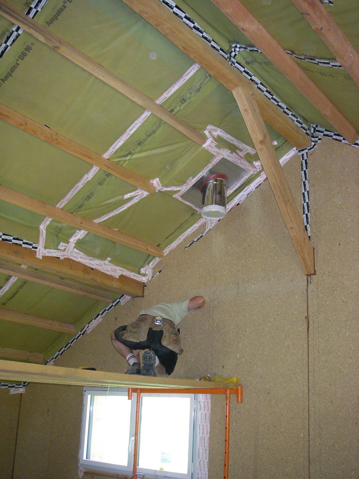

C'est pourquoi M. Pagnac et M. Garrigos d'EPCC ont réfléchi à une autre configuration : placer le pare-vapeur entre l'isolant 140mm et l'isolant 100mm.
Oui mais et la règle du « 1/3 – 2/3 », le pare vapeur devant être placé dans le premier tiers (coté intérieur) de la totalité de l’épaisseur de l’isolation???
EPCC a donc interrogé des ingénieurs de chez Ampak en suisse et cette solution s'avère possible surtout parce que nous utilisons des matériaux très spécifiques : fibre de bois haute densité (55kg/m3) et le pare-vapeur Ampatex DB90
Aujourd'hui, les charpentiers posent donc sur la 1ère couche d'isolant en 140mm, le pare-vapeur et traitent minutieusement l'étanchéité.
Les laies de pare-vapeur sont bien scotchées entre elles et sur les pannes.
Chaque pointe, fixant et maintenant le pare-vapeur en place, est recouverte d'un scotch spécial (carrés en blanc et noir).
Ils collent ensuite sur le pare-vapeur, aux endroits précis où ils enfonceront les vis du contre-chevronnage,une fine membrane qui assurera elle aussi l'étanchéité
Une fois les menuiserie en place, un pré-test Blower Door nous permettra de vérifier si tout est bien étanche.
Il nous restera à nous à placer l'isolant en 100mm dans le contre-chevronnage et à fixer les rails à placo sur ces nouveaux chevrons.Plus besoin de traiter par nous même les problèmes d'étanchéité liés au perçage du pare-vapeur.

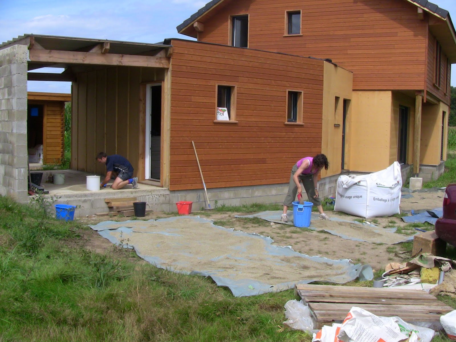

Fred.Hélène Picto info Auteur du sujet
Super bloggeur Env. 30 message Ger En Béarn (64)

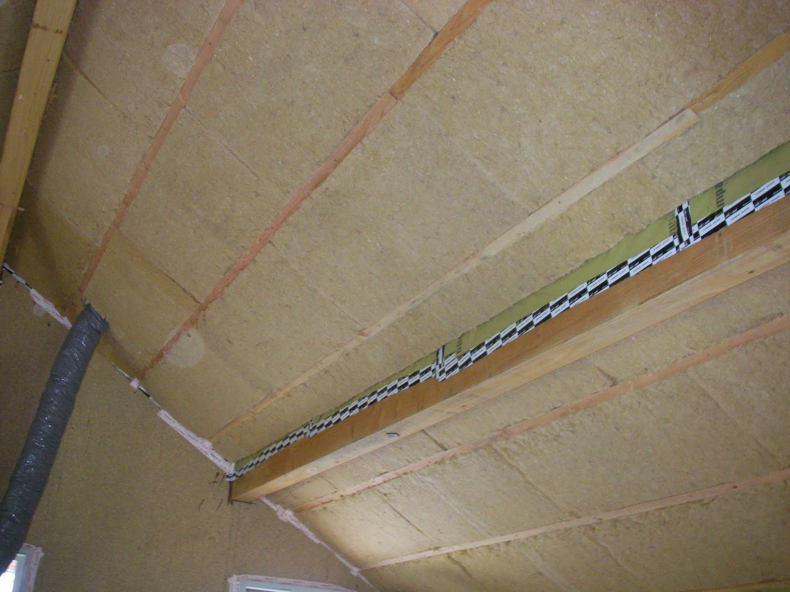

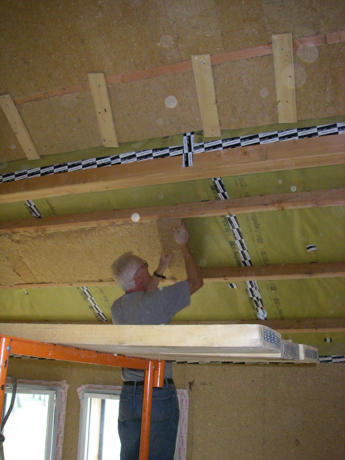

Le programme :
- Fin de la pose du bardage Premium Bios couleur Merisier de chez PLF dont le rendu nous plait (Ouf!! car il est toujours difficile de choisir la couleur d'une façade sur un tout petit échantillon!!)
Voici 2 petites photos
- Pose de la fibre de bois en 100mm dans le contrechevronnage en toiture. Cette pose s'effectue en croisé par rapport à l'isolant en 140mm déjà placé et le pare-vapeur se trouve entre ces 2 couches d'isolant.
- Pose du résiliant en 30mm sur le plancher de l'étage
Une fois tout cela effectué, les charpentiers reviendront poser le faux-plafonds, les cloisons à l'étage, les BSO....

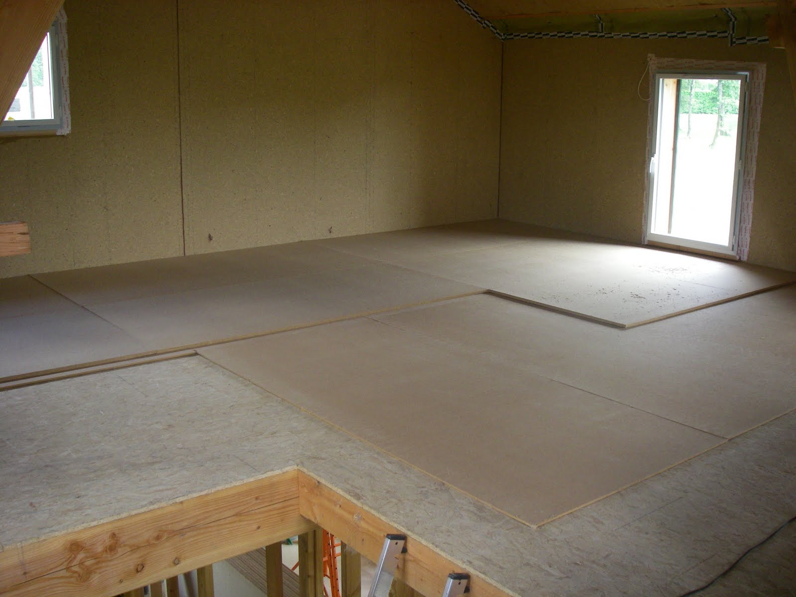

« Pose Isolant Phonique sur Plancher - Cloisons Ossatures Bois »
Second oeuvre > Cloisons - portes intérieures Par Fred.Hélène le 23/07/2011 à 16h24

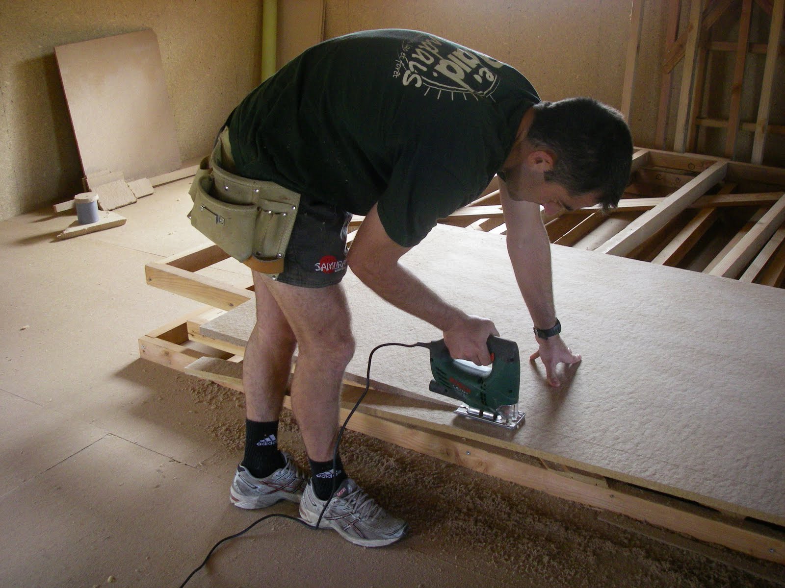

Le travail se poursuit également à l'intérieur.
Avant que les charpentiers ne mettent en place le faux plafonds et les cloisons à l'étage, nous devons placer la 2ème couche d'isolant en toiture. Il s'agit toujours de panneaux de fibre de bois Isonat+, haute densité 55kg/m3, en épaisseur 100. Ils sont posé dans le contre-chevronnage, en croisé par rapport aux panneaux en 140mm déjà en place, contre le pare-vapeur, que nous avons finalement placé entre les 2 couche d'isolant.

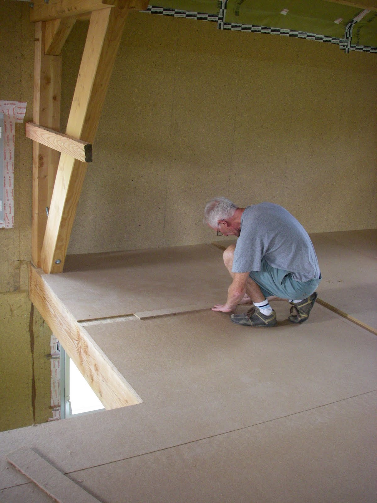

Il faut également poser de l'isolant acoustique Homatherm Uniboard sur le plancher. La pose s'effectue en 2 temps : une première couche de panneaux en épaisseur 10mm puis une deuxième couche de panneaux en épaisseur 20 mm posés en croisés.
Les coupes se font très facilement à la scie sauteuse
Voilà, maintenant cloisons en ossature bois et faux-plafonds peuvent être posés.

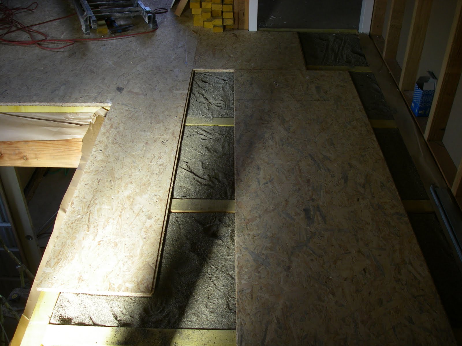

« Plancher Thermo-Accoustique »
Gros oeuvre > Elévation des murs - étage Par Fred.Hélène le 20/08/2011 à 22h04

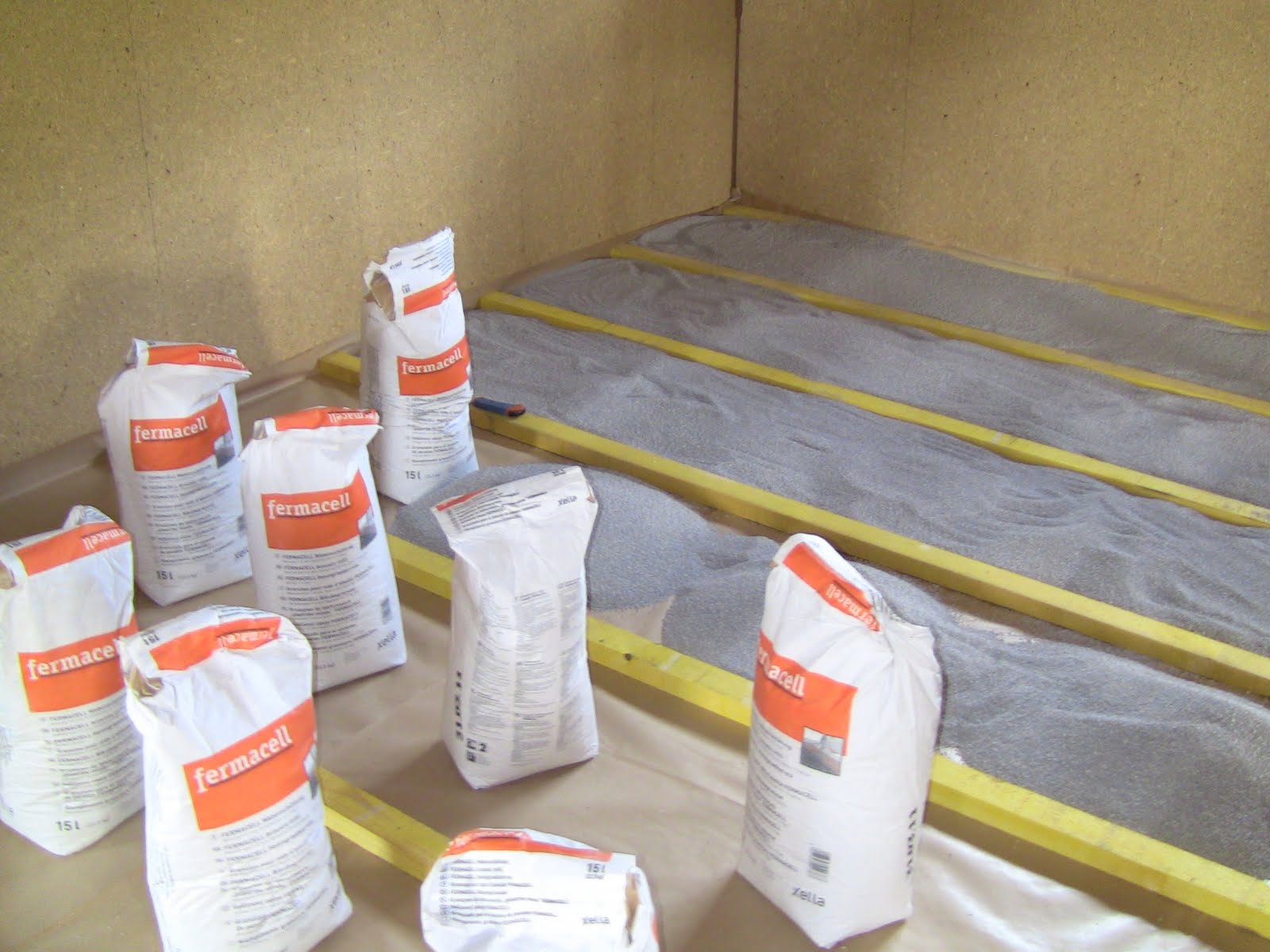

Le 6 Aout, nous nous attaquons à la confection du plancher thermo-accoustique.
1ere étape : étaler le pare-poussière, une sorte de papier kraft, sur le plancher qui se compose déja de 30mm de résiliant Homatherm et de 18mm d'OSB fixés sur les sollives
2ème étape : poser des lambourdes flottantes (section 40*60)qui vont ainsi créer une sorte de pavage dans lequel nous allons étaler le sable
3ème étape : étaler le sable. Attention, le sable doit être bien sec!!!
Or, notre sable, nous l'avons commander trop tard. Impossible, en seulement 2-3 jours, de faire sécher la quantité de sable nécessaire à la couverture du plancher, soit 2,5 m3
C'est pourquoi nous avons également commandé des sacs de granulés de Fermacell.
Donc, 3ème étape : étaler les granulés de Fermacell
Mais des sacs de granulés de Fermacell, Chausson Tarbes ne pouvait nous en livrer immédiatement que 25 sacs, ceux qu'ils avaient en stock... C'est pourquoi, profitant d'une journée de grand beau temps (enfin!!), nous nous sommes quand même mis à faire sécher du sable
Il parait qu'en Afrique, ils procèdent de la même façon pour faire sécher le mil.... Nous n'avons rien inventé!!
4ème et dernière étape : recouvrir le tout avec des plaques l'OSB 18 mm
