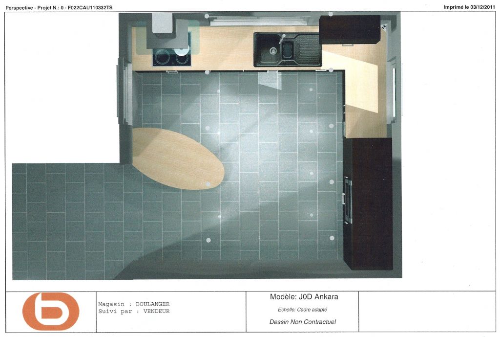

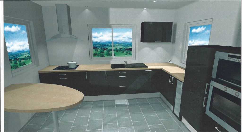

Bloggeur Env. 40 message Lille (59)
Nous avons fait un nouveau plan pour notre cuisine, dimensions 3,50 x 3,72, vos commentaires et vos idées sont les bienvenus
De : Lille (59)
Photographe pro Env. 5000 message Soppe Le Bas (68)
j'aurais mis l'évier sous la fenêtre de droite pour gagné en plan de travail utilisable
PC déposé le 28 janvier 2011

Membre utile Env. 7000 message Yvelines
+1 avec Agnès
Bonjour Agnes68 et Lynette, merci pour vos commentaires. En fait le LV est sous l'évier et on voulait que la plaque, l'évier et le LV soient sur la même longueur surtout pour un côté pratique ! Mais je vais en discuter avec mon mari, c'est bon d'avoir différents points de vue Wink
De : Lille (59)
Env. 60000 message
agnès68 a écrit:Bonjour
pas d'accord, ça éloigne trop l'évier de la plaque de cuisson
Trajet pour remplir une casserole d'eau ?
Trajet pour égoutter légumes, riz, pâtes ?
Il y a bien assez entre plaque et évier ET bien assez après l'évier pour les autres travaux de préparations.
Messages : Env. 60000

Comme Ciboulettecat, s'il y a 80cm à 1m entre évier et plaque, ça suffit largement... j'ai un peu la même config avec plaque, évier et retour de plan de travail et je trouve que ça va bien.
De : Dijon (21)
J'ai effectivement 80 cm entre ma plaque et l'evier et c'est bien mais pas en dessous.
Env. 60000 message
Lynette a écrit:J'ai effectivement 80 cm entre ma plaque et l'evier et c'est bien mais pas en dessous.
Là si je vois bien il doit y avoir 1m donc parfait.

Env. 200 message Metz (57)
Je trouve l'espace entre la plaque de cuisson et la table beaucoup trop juste. Il y a de la place le long du mur en face pour y placer la table.
(Et sinon dommage qu'il n'y ai pas plutôt une porte-fenêtre à gauche de la plaque de cuisson, ça aurait pu être utile pour accéder à l’extérieur depuis la cuisine)
