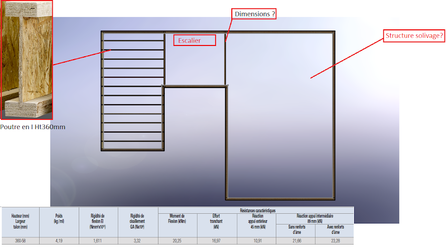

- La forme que nous voulons réaliser est-elle "réaliste" ?
- Nous voulons utiliser des poutres en I pour toit, mais la flèche est importante (8m) car nous aimerions une grande pièce à vivre.
- Quelle est la "meilleure solution" pour le solivage puisque la maison à une forme en C, qu'une partie du toit sert de plancher à l'étage, et seulement de toit pour le reste de la maison ?
- Je n'y connais rien en dimensionnement des poutres de MOB (je sais qu'il faudra faire calculer tout ça, mais si je peux avoir des idées des dimensions à utiliser cela m'aiderais pour réaliser les structures des plans, changer une côte est moins gênant qu'oublier un élément
Merci à vous pour m'aiguiller dans un premier temps sur ces points

Vu le nombre d'informations et les questions posées, je te conseillerai de créer un récit de construction, même si le terrain n'est pas choisi, non ?
Je vais répondre rapidement :
- pour l'isolation des murs, la ouate en insufflation est souvent bien adaptée, même si un peu plus cher que la laine de roche
- pour toutes les questions de dimensionnement de structure, à mon avis il vaut mieux s'adresser à un BE structure bois, faire l'économie de ce poste ne me semble pas très intéressant ... nous ne serons pas à même sur ce forum de vérifier correctement des calculs de structure !
- la forme me semble être le plus éloigné possible des règles de bioclimatisme / compacité. Certes, ça peut être joli, mais ça ne sera pas du tout performant sauf à énormément sur-isoler. Il y a de la marge entre un cube et ce type de forme ... suffisamment à mon avis pour trouver un compromis plus intéressant entre esthétique et performance
