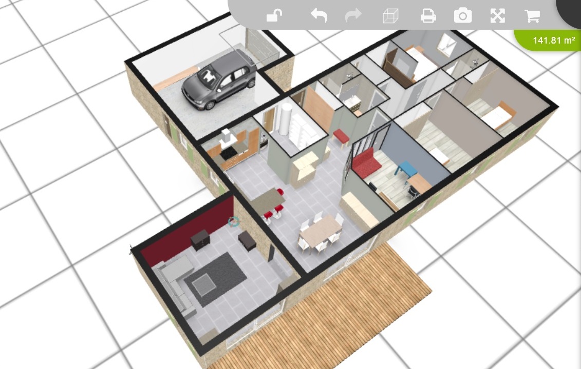

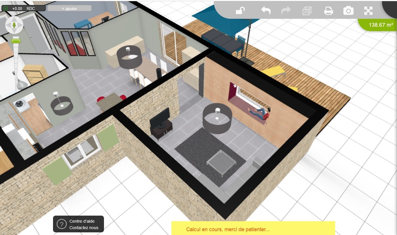

Voilà ce que ça donne avec la verrière (sans doute pas très visible...!) :

Vous avez effectivement la bonne attitude face aux remarques. Du coup votre plan progresse bien et vous arrivez au bout du process. C'est chouette ! Faut dire que le forum regorge de bonnes idées (j'en ai moi-même profité pour mon plan et étant désormais sur le point d'emménager dans notre maison, je peux vous dire que je ne regrette pas les bons conseils qui m'ont été donnés ici !).
La verrière c'est top, j'adore.

C'est sûre que je ne regrette pas mon inscription sur ce forum, et les idées sont en effet intéressantes... C'est pourquoi je n'ose pas clore le sujet car tout est bon à prendre tant que rien n'est définitivement arrêté dans les plans (ce qui est encore loin d'être le cas...).
Je pense que je clôturerai le sujet quand, après des semaines, aucune nouvelle idée n'apparaîtra...
Ce sera pour mieux ouvrir un nouveau fil sur la construction...!

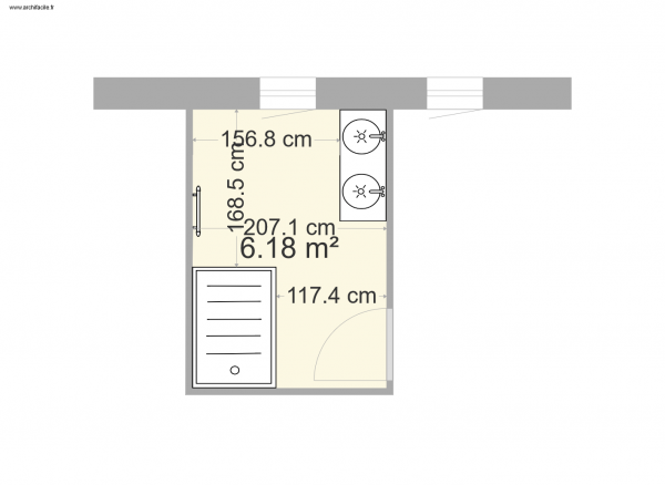

SI on veut être Toto avec ta dernière proposition, les rangements sous le lave main des WC peuvent même être donné à la salle de bain (ou alors c'est l'endroit idéal pour fixer le sèche serviette!)
Dept : Pas De Calais
Non soit siphon plat et rangement vers la salle de bain, soit cloison droite et sèche serviette au dos du lave main face aux vasques.

J'ai étudié ces dernières propositions, mais plusieurs choses me dérangent :
- Je trouve dommage de perdre 1m² supplémentaire en couloir en face des WC et de la SDB…
- Autant de transformations pour accueillir un lave-main un peu plus grand dans les WC… Je préfère encore restait sur mon plan et intégrer un lave-main plus petit : cette augmentation de surface en couloir me chagrine…
- Je reviens justement de chez un ami chez qui il y a de la place pour un lave-mai dans des WC qui ont la configuration de ceux dessinés sur mon plan, ses WC sont moins longs que les miens et pas plus large et c'est suffisant. Et si je dois me rendre compte à la construction que c'est trop exigue, j'a toujours la solution du lavage de main dans la SDB qui est juste à côté, pour moi la contraire est vraiment  infime…
- De plus je trouve que la SDB a moins de charme. Là c'est très subjectif je vous l'accorde, je n'ai pas forcément d'arguments "pragmatiques"!
- Pour le bureau je ne compte pas prévoir de rangement dès la construction pour laisser cette pièce assez modulable. De plus, nous disposons déjà de mobiliers récents destinés au bureau que nous aimerions conserver.
- Pour la table du séjour, pourquoi pas une orientation différente c'est vrai, nous pourrons voir ça à l'usage (je ne vais pas concevoir une nouvelle version de mon plan pour uniquement tourner la table, mais en tout cas je conserve la remarque dans un coin de ma tête).
- Pour ce qui est du déplacement de l'accès entre le séjour et le salon, je ne suis pas convaincu car il sera compliqué de mettre un meuble hifi entouré de deux grandes enceintes colonne. De plus, je pense qu'une ouverture à proximité des baies vitrées permettra de faire "fusionner" la lumière qui provient de ces deux baies en cloisonnant moins la lumière. Aussi, dans l'idée de séparer le salon, il y avait surtout l'idée de ne pas avoir les désagréments de a cuisine (que je considère pire que les désagréments du séjour), et là on met presque en connexion salon et cuisine. Pour le meuble hifi, vous me direz qu'on peut le mettre vers la baie vitrée dans votre version, mais dans ce cas merci les reflets sur l'écran quand on regardera un film le soir avec le soleil couchant qui entrera en biais par la baie vitrée…
PS : je n'ai pas de problème avec une meurtrière dans la SDB…!

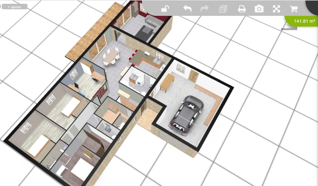

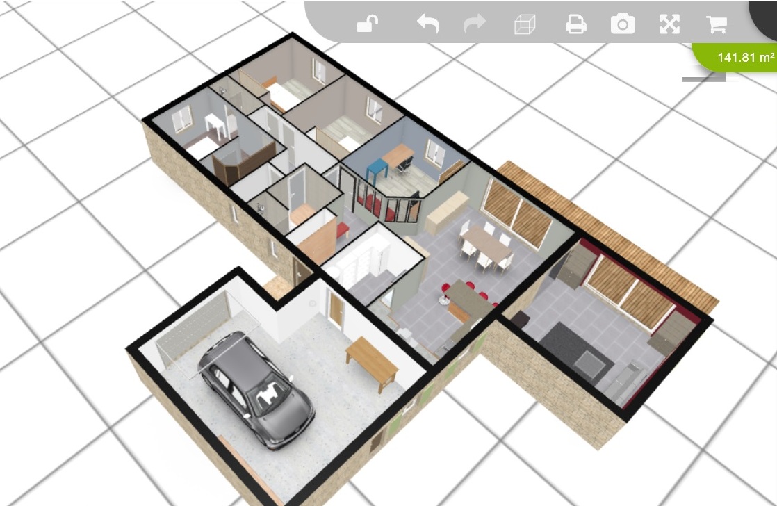

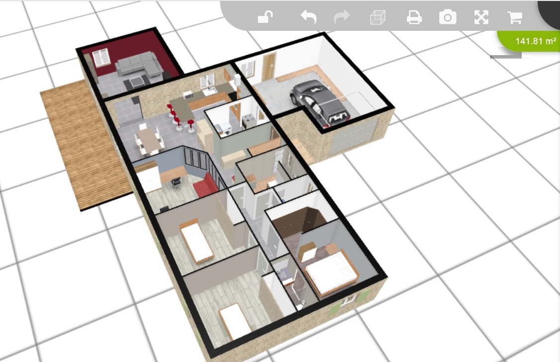

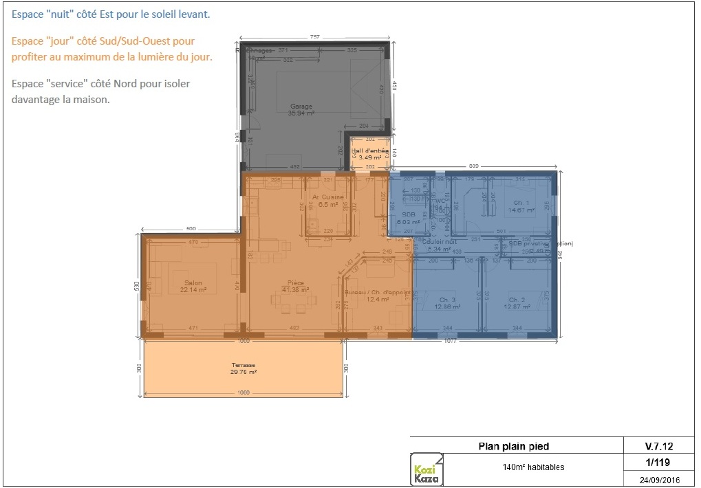

Un nouveau message illustré (en guise de pré conclusion, qui sait...?) pour montrer la dernière version du plan accompagné de quelques vues 3d :
Dept : Charente Maritime
Env. 100 message Charente Maritime
Rappel de la logique de la maison pensée en 3 blocs pour 3 grandes fonctions :
Et pour ceux qui veulent rire : un petit retour sur la page n°1 du fil pour voir à quel point les plans n'ont plus rien à voir du tout...!!! Je pense vous avoir pas mal écouté et ne pas avoir campé sur mes positions...!!!
Blague à part, c'est beaucoup (beaucoup) mieux maintenant, merci à vous...

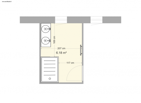

un point qui reste à préciser,ce sont les dimensions des fenêtres,en particulier des chambres .Pour la luminosité,un rapport surface vitrée/surface au sol de 14_15% est ok.
Pour la salle de bains,un agencement avec la sortie de douche côté fenêtre permettrait d'avoir la zone lavabo mieux éclairée :
J'espère que ton projet va aboutir (et avec un lave-mains dans le wc)
Messages : Env. 60000
Phyl62 a écrit:Bonjour
Merci pour cette précision au sujet de l'apport de lumière au regard de la surface des pièces. Après calcul, j'ai passé mes fenêtres de la largeur par défaut du logiciel (1m) à la largeur de 1.5m pour arriver aux rapports suivants :
Ch. 2 : 0.146
Ch. 3 : 0.146
Bureau/Ch. d'appoint : 0.151 (besoin de lumière dans le bureau donc tant mieux que le rapport soit haut!)
Séjour/Cuisine/Entrée : 0.201 (pleine lumière pour la pièce de vie!)
Salon : 0.376 (plus il y a de lumière mieux c'est non...? Qui peut le plus peut le moins : on fermera le volet s'il y a trop de lumière!)
Arrière-cuisine : elle ne bénéficiera que de la lumière apportée par la porte vitrée qui la sépare de la cuisine...
Ch.1 : 0.128 (attention, c'est calculé avec la surface du dressing qui sera éclairé par des spots, si je m'en limite qu'à l'espace chambre c'est suffisant).
Pour ce qui est des fenêtre simple battant, en passant de la valeur par défaut de la largeur (0.50m) à 0.75m, j’obtiens les rapports suivants :
Salle de douche : 0.155
WC : 0.483
Vous aviez raison, ce sont les chambres qui manquaient initialement de lumière... J'ai pu faire la correction, merci.

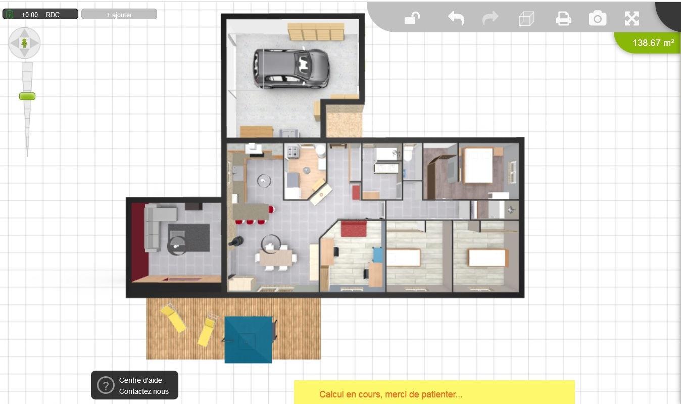

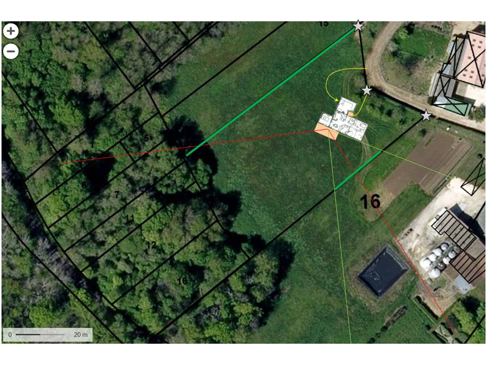

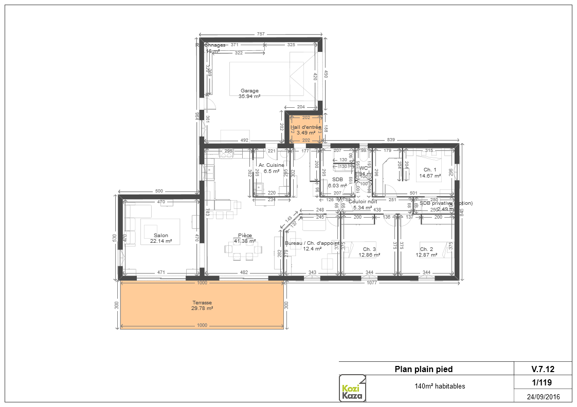

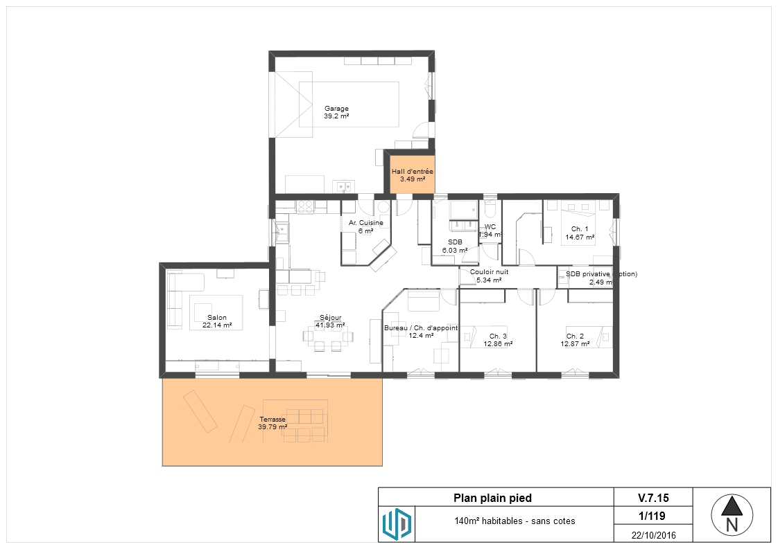

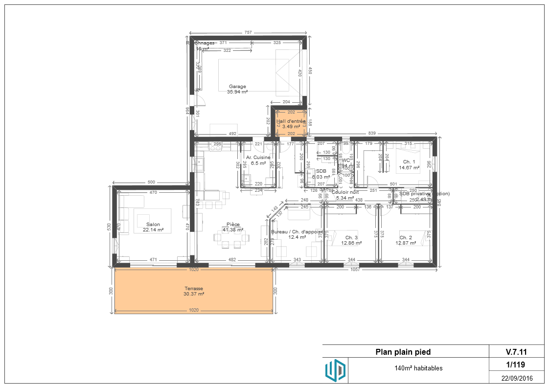

Je viens me rappeler à votre bon souvenir!
Après avoir beaucoup fait évoluer mon plan grâce à vous, ce plan a ensuite fait le tour de la famille et, au grès de discussions intéressantes, quelques modifications ont été faites et je souhaitais vous les présenter :
- La porte du garage a été déplacée car l'implantation de la maison sur le terrain sera quelque peu différente, mais le principe de base (à savoir l'orientation en fonction des points cardinaux) reste le même. Cette modification du positionnement de la porte du garage facilite grandement l'accès pour les véhicules. La conséquence est que naturellement la fenêtre du garage et la porte de service ont eux aussi changé d'extrémité.
- L'évier initialement prévu dans l'arrière cuisine se retrouve finalement dans le garage : après discussion avec ma compagne nous nous sommes dis que c'est bien dans le garage que l'évier d'appoint est le plus utile, car dans l'arrière cuisine il y a celui de la cuisine à proximité immédiate donc ça faisait doublon.
- L'arrière cuisine aura donc un évier en moins et également un rayonnage en moins ce qui permet de l’imaginer plus petite et donc de lui "infliger" un pan coupé à 45° (comme pour l'angle du bureau), ce qui facilité encore plus le mouvement et ouvre un peu plus cet espace qui était encore un peu trop "confiné". Nous imaginons aussi que c'est un moyen d'apporter davantage de lumière dans l'entrée...
- Le salon n'est plus équipé d'une baie vitrée mais d'une fenêtre fixe large et nous souhaiterions que ce mur accueille un meuble banquette "coin lecture" avec du rangement de chaque côtés. Ce coin lecture intime est plus en phase avec l'ambiance d'un salon (et l'apport de lumière reste très honorable si la fenêtre choisie est de belle taille).
- la fenêtre côté ouest dans le salon paraissait être une bonne idée, sauf que lorsqu'on envisage l'aménagement de la pièce c'est une contrainte très forte. Pour information, sur le plan il s'agit des vraies dimensions de notre canapé : on voit bien qu'ajouter une fenêtre sera juste et elle donnera l'impression de se retrouver coincée entre le mur sud et l’extrémité droite du canapé. Je pense qu'en plus cette pièce ne manquera pas de lumière avec une fenêtre fixe large de belle taille...
Voici le plan avec ces mises à jour (plan sans les cotes pour y voir plus clair, je peux mettre celui avec les cotes s'il faut...) :
Pour voir ce que ça donne avec idée d'ameublement :
Implantation sur la parcelle :

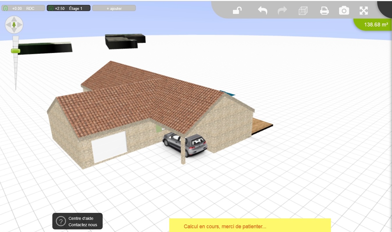

Et enfin à quoi pourrait ressembler la toiture : je me pose des questions sur l'idée de l’appentis à droite du garage : cela ne risque t-il pas d'obscurcir considérablement la cuisine étant donné qu'on se trouve à l’endroit de la fenêtre de la cuisine ?
Et enfin, pour l'idée du meuble banquette, je vois quelque-chose comme ça (pas facile de faire une truc très "séduisant" avec mon logiciel, mais vous comprendrez l'idée...!) :
-> Allez-y pour les critiques, je suis prêt à passer sur le grille...!!!

Pour le meuble banquette, j'adore ce type d'implantation puisque c'est prévu dans les chambres des enfants chez nous. Mais cela va assombrir la pièce puisque le rayonnement solaire est canalisé. Donc à prendre en compte!
Je pense donc qu'il faut vraiment scénarisé ce type d'ouverture pour la rendre "Waouh!!" :
Ici un cube de verre :
Ici une baie en angle pour maximiser la lumière, et ça passe avec ton canapé!
Si la baie d'angle n'est pas faisable, la fenêtre peut atteindre le mur d'un côté :
Sinon pour l'arrière cuisine, elle prend de plus en plus la place que je lui trouve comme être la sienne, c'est à dire une petite pièce annexe dans laquelle on ne vit pas. En bref on revient de plus en plus de l'idée cette pièce pour vraiment cuisiner alors qu'on a une belle cuisine pratique, fonctionnelle et lumineuse à côté!
Par contre l'évier dans le garage, un vidoir ne serait il pas plus intéresant?

Titebelette : très chouette sélection d'images, on est bien dans l'esprit en effet. Celle qui fait l'angle, wouahou!!! Ce serait le remède idéal vis-à-vis de ma fenêtre qui me pose problème c'est sûre... Mais niveau gros œuvre je n'ai jamais vu pareil ouverture qui fasse tout l'angle, la maison va s'écrouler...!! J'imagine que le surcoût doit être joli aussi!
Sans aller jusque-là je suis certain que l'idée est bonne, mais comme tu le dis il ne faut pas se louper pour que le rendu soit sympa.
Tu as trouvé ces illustrations directement sur Google ou bien es-tu passé par un site particulier ? Si c'est le cas, de quelle site s'agit-il ?
Pour l'évier dans le garage en effet il s'agit plus d'un grand bac que d'un évier, tout à fait!

**utilisateur banni** a écrit:Bonjour.
Oui mais nan Zucchini.
D'abord, l'entrée du garage. Je n'arrive pas à comprendre la logique d'une porte de garage à pif et une porte d'entrée de maison à paf.
Et puis enlever toute ouverture à l'ouest, non.
Pour l'appenti, une toiture en polycarbobate pour laisser passer la lumière ?
Pour ce qui est du pif/paf dans la théorie, comme ça à l'écrit sur un forum j'aurais eu exactement la même réaction! Maintenant, sur le terrain, ça peut se comprendre, j'explique :
Sur l'image d'implantation, on voit non pas un mais deux traits jaunes. Ces deux traits jaunes correspondent aux deux façons d'accéder à la maison : il y a déjà deux trouées dans la haie existante. la trouée plus large, à gauche, permet l'emplacement d'un large portail et l'accès d'un véhicule qui peut aller se garer directement côté ouest (on imagine bien une allée dédiées aux véhicules). La trouée plus étroite à droite (largeur d'un portillon), permet d'accéder à pied à la porte d'entrée (on imagine bien un accès ici dédié aux piétons avec une déco façon rocailles).
De plus, ma compagne préfère les entrées où ne cohabitent pas porte d'entrée et porte de garage (elle n'est pas fan du tout du rendu des portes de garage!), et là pour le coup ça tombe bien car cette solution nous semble pas mal.
Je trouve que cette solution offre pas mal de possibilités et n'est pas trop contraignante au quotidien :
- Par mauvais temps tout le monde reste dans la voiture pour ne pas se faire tremper et accède à la maison depuis le garage (ce que nous faisons déjà actuellement alors même que notre porte d'entrée donne du même côté que la porte de garage...!). Nous faisons ça même par beau temps quand j'y pense!
- Par beau temps la voiture marque un stop devant le portillon, les piétons accèdent à la maison par la porte d'entrée et le conducteur se charge de rentrer la voiture dans le garage par derrière.
- En cas de journée bricolage, nous ne sommes pas obligés de faire le tour sans arrêt pour rejoindre le côté "porte d'entrée" (si jamais on a envie) car il existe une porte depuis le garage vers cette façade là.
Après je ne vois pas vraiment d'autres scénarios à imaginer... Je verrai si des critiques liées à cette disposition se multiplient...
Pour les ouvertures à l'ouest, il est vrai que supprimer celle du salon me dérange un peu, mais je trouve que ça restreint trop la disposition de la pièce après... Peut-être qu'il y a une solution évidente mais je ne vois pas...!
Pour le polycarbobate je ne suis pas certain que ça vieillisse bien, non ?

Pour l'abri de la voiture une pergola en bois? Ce n'est pas complètement de l'ombre, mais ce n'est pas du soleil complet non plus. Eventuellement mettre l'été des cannisses dessus ? (idée)
Zucchiny, votre description des mouvement de voiture et de personnes fonctionne si vous avez 1 voiture en service.
Avec deux voitures en service ça ne fonctionne plus.
Et je ne crois absolument pas pas à l'arrêt devant le portillon pour faire descendre les passagers piétons qui passent par le portillon puis démarrage pour aller garer la voiture en utilisant le portail.
Quel problème y a t-il si jamais nous possédons deux voitures (je rappelle qu'une voiture est dans le garage et l'autre sous l’appentis situé juste à côté de l'entrée du garage) ?
L'arrêt devant le portillon c'est une "résurgence" de mon enfance : chez mes grands parents c'était à peu de chose près comme ça... Avec portail électrique et porte de garage électrique ça ne dérangeait pas mon grand-père de s'occuper de ranger la voiture pendant que ma grand-mère s'occupait de moi et me déshabillait dans l'entrée de la maison...
Je reste malgré tout ouvert à toute proposition de modification de plan... je l'ai prouvé sur ce fil : je ne suis pas fermé! Si quelqu'un me gribouille vite fait un truc qui fait "tilt" je l'étudierai dans le détail...
Bonne soirée.

Je viens d'avoir une idée : si ma porte qui permet de sortir du garage façade est (à l'opposé de la porte de garage pour véhicules) donnait sur le hall d'entrée extérieur...? C'est pas le plus simple, mais je me dis qu'en cas de déluge (admettons) où le conducteur est crasseux et/ou trempé (admettons) et qu'il lui est impossible de mettre ses affaires à sécher dans le garage et de se déchausser dans le garage pour ne pas en mettre partout (admettons) et bien il y a une solution pour qu'il rejoigne l'entrée, comme tout le monde.
Non?
En tout cas ça ne me fait simplement décaler un tout petit peu une porte, c'est pas la mer à boire. En plus le hall d'entrée extérieur est abrité donc ce n'est pas non plus un calvaire pour ce conducteur...
Je trouve que c'est une solution viable.
Dans le genre "admettons", j'ai été cavalière (il fut un temps lointain où j'avais le temps et pas de schtroumpf!). rentrée crado, je passais par le garage directement mais une fois remontée (il était en sous sol), je n'étais pas "propre" et donc l'accès direct garage/entrée me permettait de récupérer mes chaussons et de filer vers la salle d'eau.
Je trouve que passer même sans mon manteau et mes chaussures dans la cuisine et dans la salle à manger, encore plus si mes parents recevaient ce n'était pas top niveau hygiène!

C'est vrai, du coup cette idée de déplacer cette porte je la retiens!

Phyl62 a écrit: le 24/9 Bonjour
ou
bonjour
sur la dernière version de ton plan, je trouve que la salle de bains va paraitre sombre et petite avec la cloison transversale entre douche et lavabo, même si cette cloison ne va pas jusqu'au plafond .

Je peux t’embêter Zucchiny?
en revoyant ton idée de mettre une porte du garage vers le porche j'ai repensé à un autre plan que j'avais proposé.
Je te demande de juste regarder la zone "entrée".
Essai Tocsin
Sur ce plan je partais du postulat que la zone entrée : placard, banc, vide poche, sans être non chauffée n'avait pas besoin d'être à 20°. Elle servait donc de transition entre garage et maison et intégrait la buanderie en face arrière qui n'a pas non plus besoin d'être une zone "chaude" mais qui doit rester hors garage car "propre".
Ça modifierait certainement l'intérieur de la maison mais au cas où, autant donner les idées maintenant que plus tard!
Toto, va voir le plan que tu as fait pour Natania, je crois que tu es comme moi un adepte d'un passage à la zone parentale par l'extérieur.
Oui bonne remarque pour la porte et la porte de garage!
Je déterre ce fil qui m'a été très utile il y a déjà quelques mois maintenant. Quand je l'ai ouvert, il était à l'époque question de réaliser un plan de distribution des pièces de notre future maison : chose pour laquelle vous m'avez bien aidé (pour preuve la différence colossale entre le premier plan et ce à quoi je suis arrivé en fin de discussion...!!!).
L'idée était de volontairement laisser reposer ce plan au fond d'un tiroir pour le ressortir quelques mois plus tard, pour avoir de nouveau un regard critique "à froid". Il en ressort qu'il me plait toujours donc c'est plutôt une bonne chose!
Il est donc passé entre les mains de différentes personnes, et j'ai encore pu glaner quelques conseils : élargir le couloir de la partie nuit, plus d'ouvertures dans le salon pour faire rentrer de la lumière, augmenter un peu la taille du salon, choix d'une toiture en 4 pents (charpente américaine en queue de vache). Certains de ces conseils venant notamment d'un membre de ma famille qui a construit sa maison (de A à Z, quelqu'un qui travaille très propre!).
-> Je compte donc à présent passer la vitesse supérieur (je précise qu'en parallèle nous avançons sur les formalités liées au terrain...) en passant du plan de distribution des pièces au plan de construction (je ne sais pas si j'utilise les bons termes!).
Il s'agit du plan que nous devrons soumettre à la validation d'un architecte : plan faisant apparaître les largeurs de murs, cloisons, épaisseur de l'isolation, etc.
D'où ma question...
Existe t-il un site, recueil, page web, etc... faisant la liste des règles auxquelles on doit s'attacher pour soumettre un plan conforme à un architecte (pour y voir clair et avoir une échelle satisfaisante, je compte faire ça en format A3). J'ai cru comprendre qu'il était par exemple important de faire apparaître les différentes "arrêtes" du toit en pointillés, de même faire figurer les rebords de fenêtres...
Je vous remercie par avance pour votre aide.
