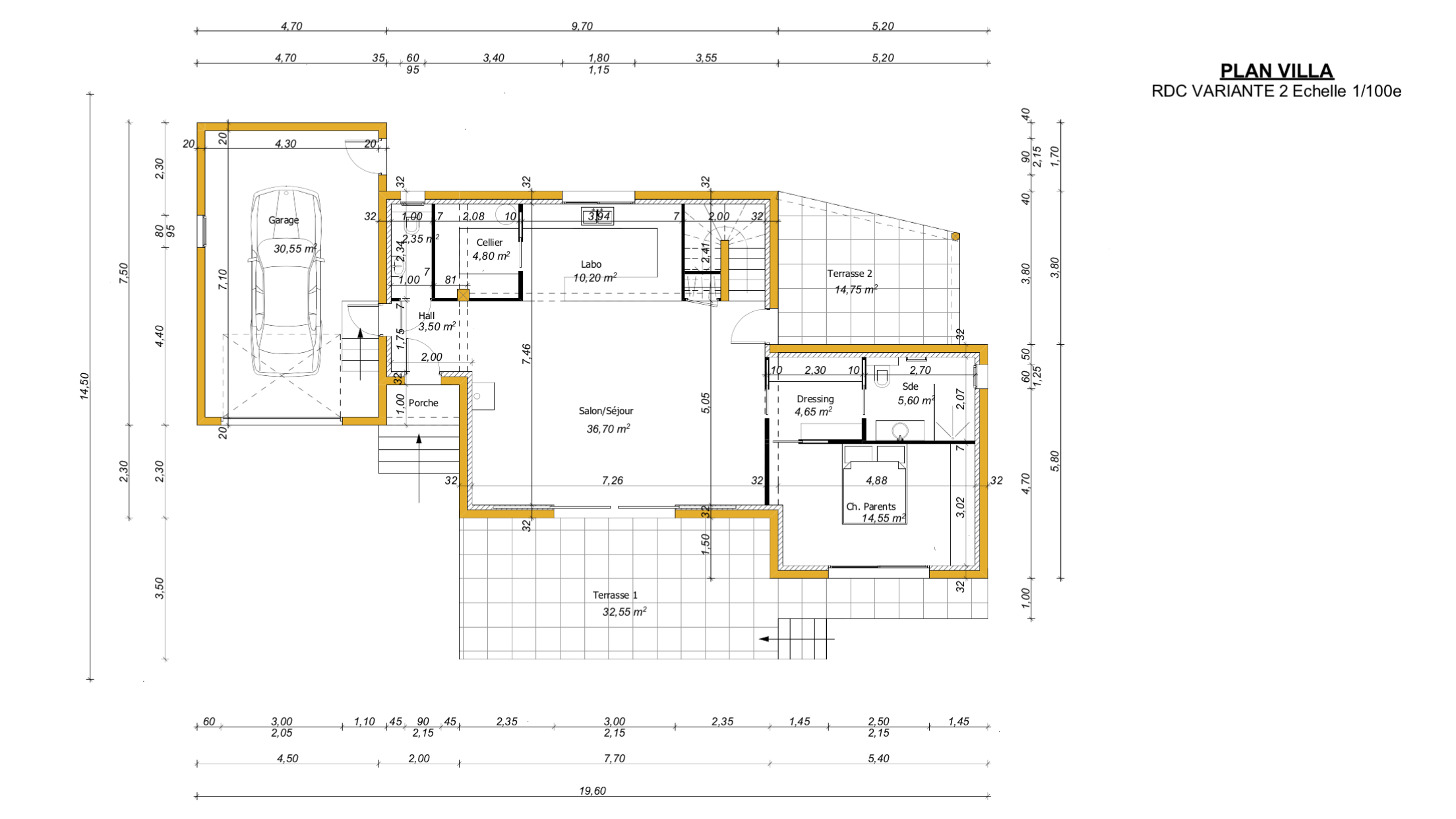

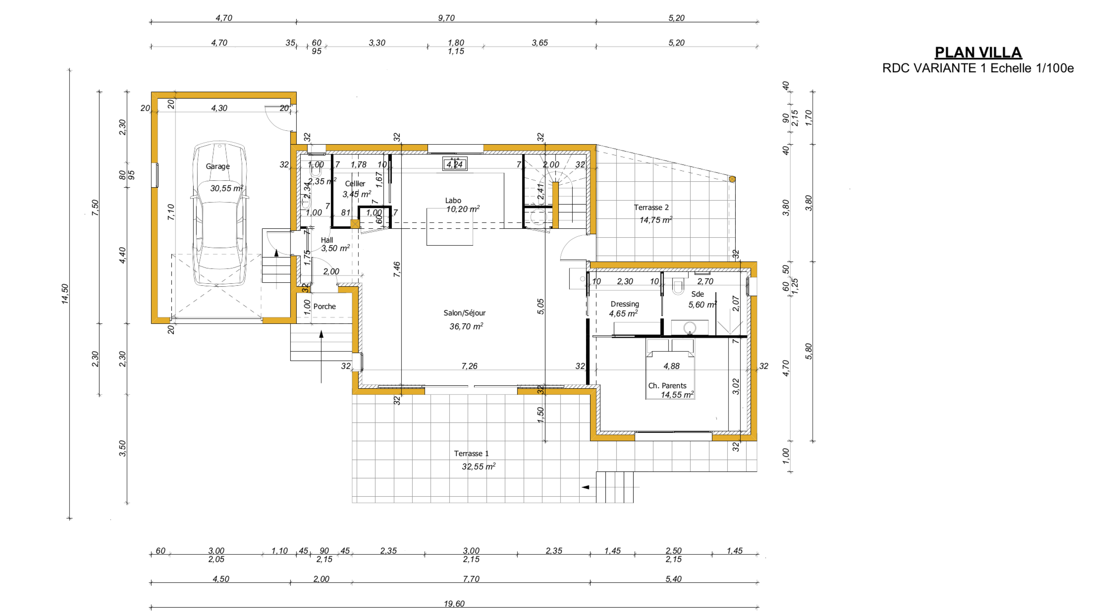

Maison R+1 120m2 environ (Gard)
Ce sujet comporte 210 messages et a été affiché 4.371 fois

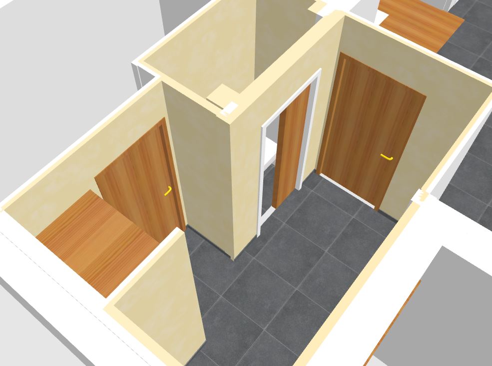

Env. 60 message Gard

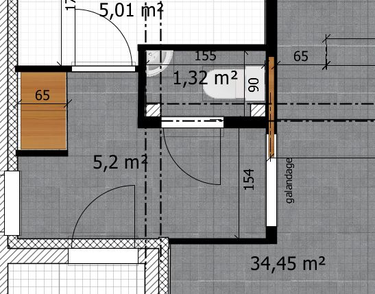

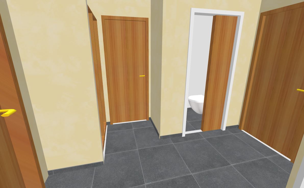

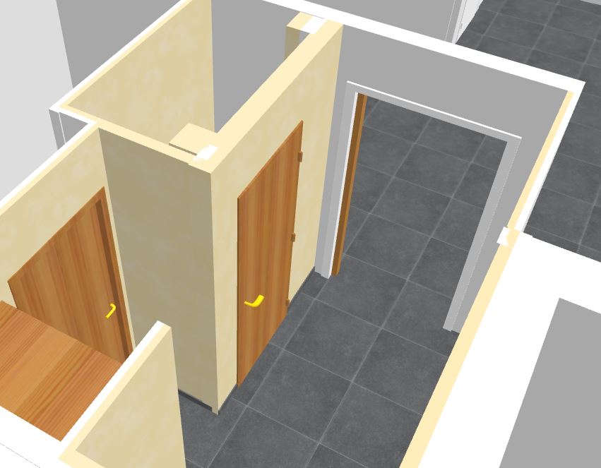

Ah oui vu de l'intérieur ça fait pas si mal que ça ! W00t
Je pensais pas que le rendu serait de la sorte Smile
Messages : Env. 60
Et la cloison, du sas, à droite est vraiment vraiment importante ? Biggrin
Messages : Env. 60
Membre ultra utile Env. 9000 message Charente Maritime
La cloison du sas n'est pas obligatoire.... je ne l'ai mise là que pour bien séparer la pièce de vie des WC... pour le bruit.....et surtout la vue... comme la porte des WC est placée, elle donne direct sur salon/SaM !!!Crying
Donc, si on ne veut pas de sas, il faudrait revenir à la config d'origine, les WC dans l'angle en haut à gauche...parce qu'avec ce plan, la vue des WC, ça n'est pas envisageable...ou à la limite supprimer la cloison de porte et la porte, mais laisser la cloison de masquage..
Sinon, bon, soyons juste pour la vue 3D..... pour englober le tout, j'ai mis la vue visiteur virtuel en grand angle, ça parait plus grand...
Voilà ce que ça donne en vue aérienne normale...

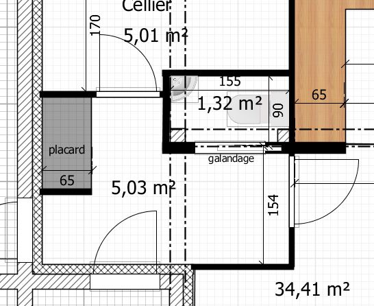

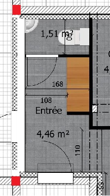

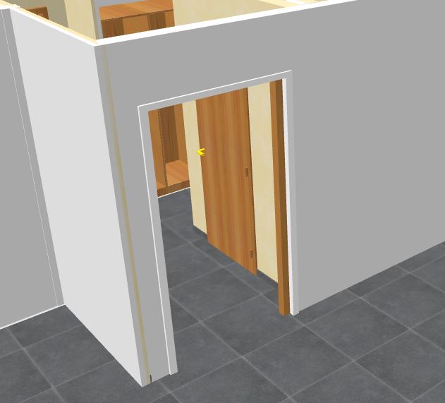

Autre proposition
On remet une porte normale aux WC, mais on remplace la porte du sas par une porte à galandage grande largeur, en 120, ça existe......on perd qq cm dans la cuisine pour l'épaisseur necessaire...
Et là, on laisse toujours la porte ouverte... sauf quand quelqu'un va aux WC......
voilà ce que ça ferait:
Messages : Env. 9000
Dept : Charente Maritime
C'est le top ton logiciel et très réaliste ! J'aurai bien aimé en avoir un si je me débrouillais bien en informatique Unsure
Je pense donc qu'il faudrait que je refourgue les WC dans le coin en haut à gauche pour ne pas faire de sas à l'entrée parce que je n'aime pas du tout Blush
Grignous a écrit:C'est le top ton logiciel et très réaliste ! J'aurai bien aimé en avoir un si je me débrouillais bien en informatique Unsure
Bon, c'est au moins ça d'acquis... mais par pitié, garde les , ces WC supplémentaires...
Je vais voir si je peux bricoler un placard sans sas..

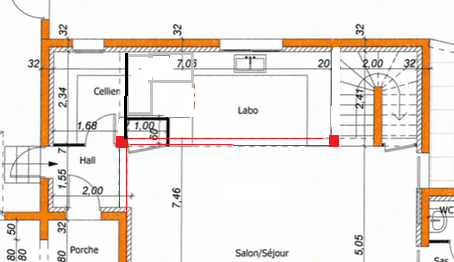

Bonsoir
en passant par là...
vu que la suggestion de supprimer le mur entre vie et nuit a été adoptée...
vu qu'il y a quelques marches entre garage et hab ...
pourquoi ne pas faire de même = supprimer une partie du mur (le long de l'actuel cellier) , le remplacer par poteau-poutre et utiliser cette surface gagnée pour y placer le wc .
le cellier a repris sa taille initiale, la partie dédiée à la cuisine n'est pas intégrée ?

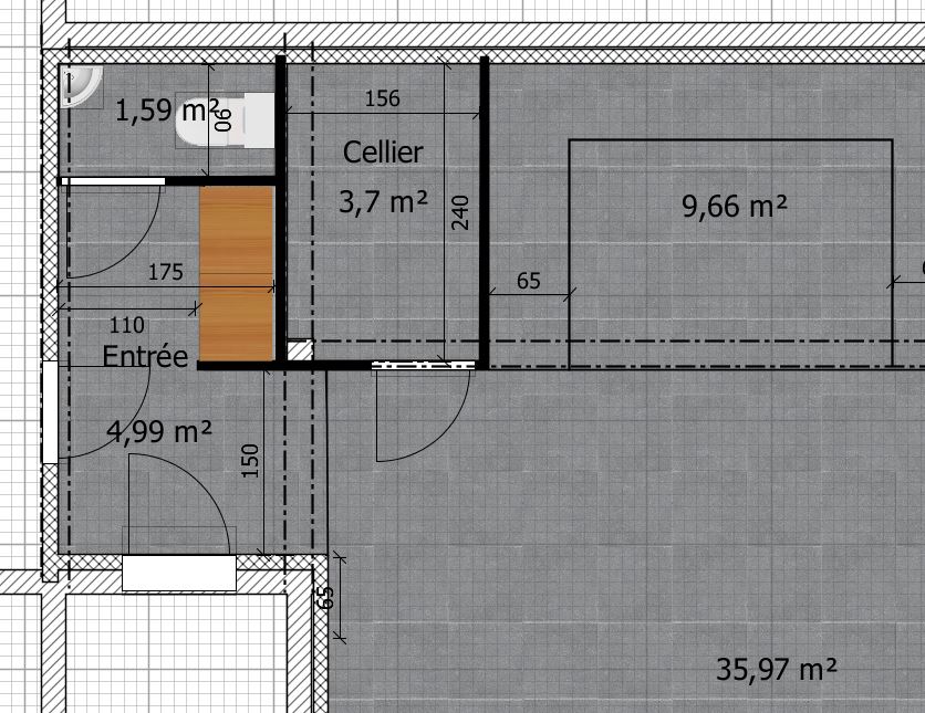

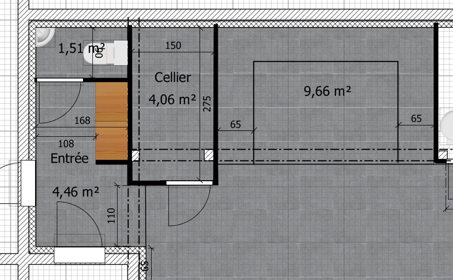

Pendant ce temps là, j'ai essayé ça.....
Le cellier perd 1 m²... forcément...
Désolé Élisa mais je n'ai pas compris non plus Sad
Tigerbill, oui le cellier perd forcément de la surface. Ça ne fera pas trop juste ? Le tiens est de combien ? Merci en tout cas !
Messages : Env. 60

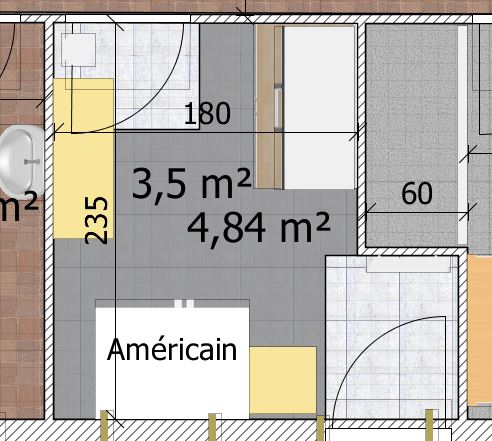

Voilà le plan de mon cellier, la cuisine fermée est en haut en face, séparée par le couloir, la porte du bas donne dans le garage.
Il est biscornu, et donc la SH de 4,84 m² est illusoire... en fait, la surface vraiment utilisable fait 3,5 m².
Donc frigo américain, 2 étagères ( jaunes ) et en haut à droite un vieux meuble de cuisine ( bas et haut )
Il ne me sert que pour y ranger des pots de confitures et des conserves, quelques provisions et surtout plein de bouteilles et de packs de flotte, friteuse, balai, aspirateur, bref tout ce qu'on ne veut pas voir traîner dans la cuisine...... mais franchement, à part le frigo américain, si j'avais une cuisine plus grande, ce cellier , je pourrais m'en passer. Si je devais refaire construire, je ferais plutôt une grrrrande cuisine... et pas de cellier... les packs de flotte iraient dans le garage...Wink

j'ai coupé l'image mais pourquoi un poteau en plus dans le cellier ?
et pour le cellier-cuisine c'était ici https://www.forumconstruire.com/construire/topic-319937_start-91.php

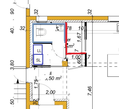

elisa21 a écrit:Je suppose que la question est pour Tigerbill ?
dans le doute, je vais donner mon avis sur le sujet :
LL et SL dans un cellier dédié à la bouffe ? Naaaaan, ça n'a RIEN à faire là Laugh
Ah ...
Du coup les mettre plutôt au fond de mon garage ?
Je suis un peu réticent pour ne mettre qu'une simple cloison entre garage et maison
Si la machine à laver et le sèche linge ont leur place dans le garage, alors le cellier n'a pas besoin de faire 10m2

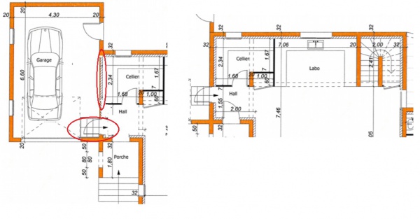

Avec ces cloisons garage/hab , on gagne la largeur du parpaing ; elles sont en iso+placo collé.
je n'aime pas trop si la voiture arrive de face -et risque de taper dedans W00t mais en long y a moins de risques.
quelque soit le type de séparation, si la dalle est coulée d'un bloc, le pont thermique -au sol- sera le même.

autre suggestion : déplacer l'escalier garage...
je n'ai pas retrouvé le plan avec 2 refends de chaque coté du cellier
Messages : Env. 80000
De : 3 X Cote D'or = 63 !

sur tous les plans, il y a un "défaut" que j'avais loupé et que je n'aime pas :
la porte qui va au garage ouvre sur l'escalier : c'est casse-gu**le Blush dans les 2 sens ;
- celui qui se trompe de porte se retrouve sur-dans l'escalier avant d'avoir le temps de dire stop
- celui qui monte 2 marches ... se prendra la porte dans le nez et redescendra plus vite que prévu.

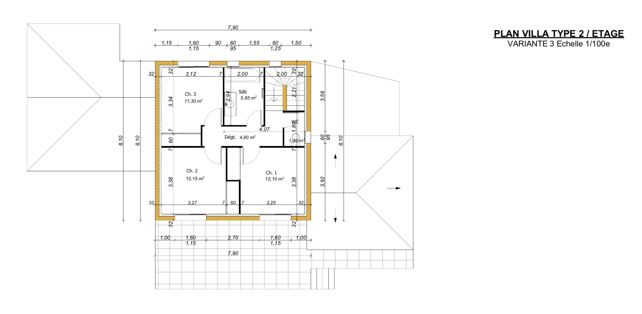

Bon, juste avant d'aller au pieu, j'ai pas pu résister, donc voilà:
- cloison en carton BiggrinBiggrin
- porte dans le bon sens ( c'était une autre étourderie de vieux...Crying)
- et... cellier encore raboté pour avoir le poteau dans le coin et supprimer les retours de cloisons inutiles et agrandir le passage d'entrée... donc cellier à 3,7 m².. comme chez moi...
Bonne nuit les petits !!!!

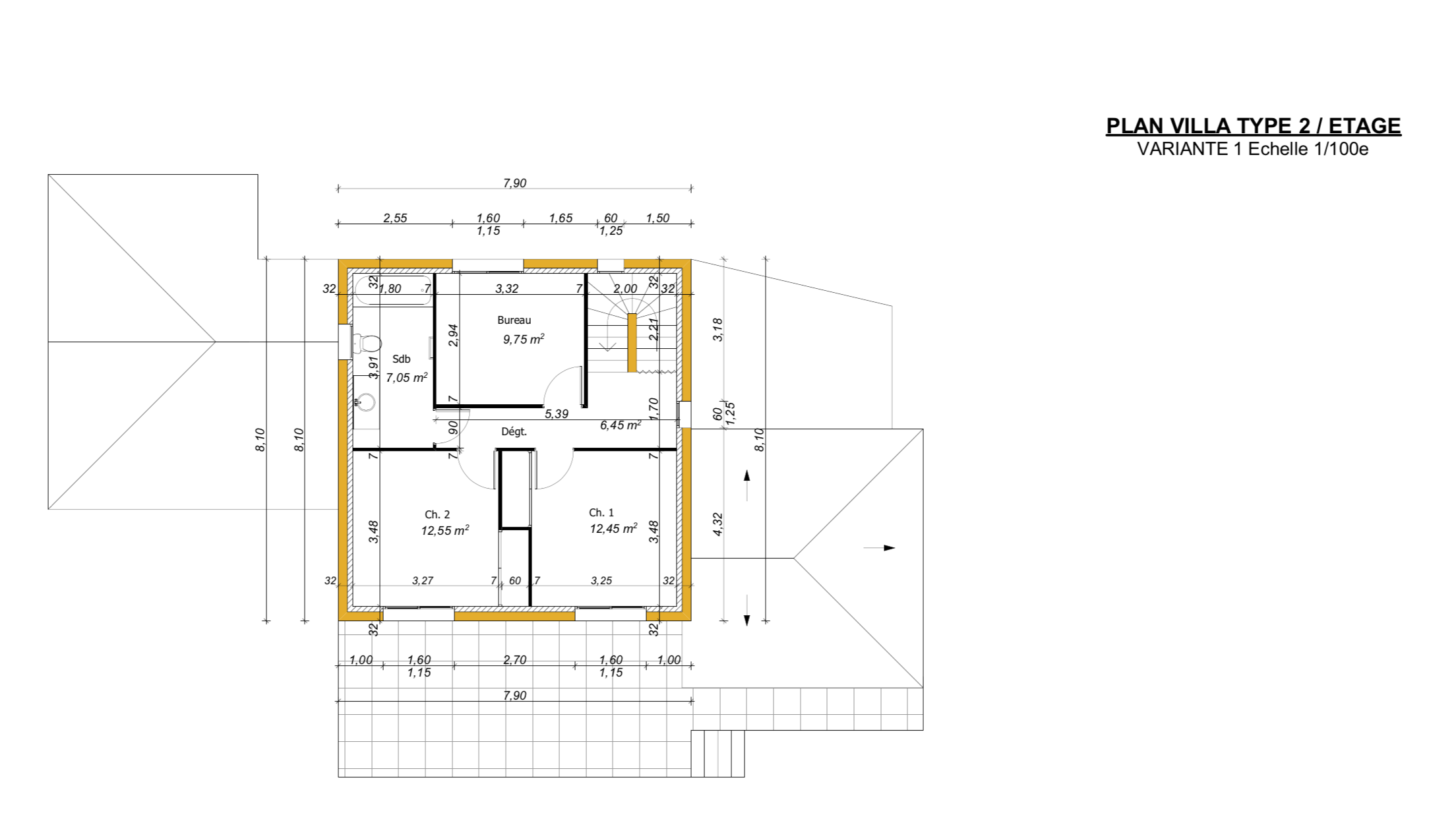

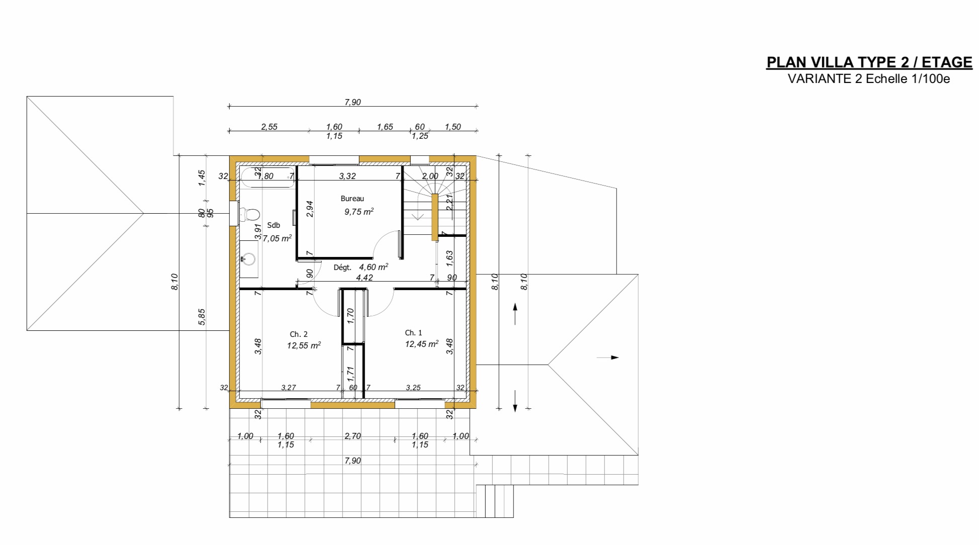

Bonsoir à tous,
Voici les plans qui seraient (normalement) définitifs.
Il y a plusieurs variantes possibles à l'étage et au RDC.
Merci pour vos derniers avis !
Messages : Env. 60
Des avis ? Unsure
Messages : Env. 60
Membre utile Env. 400 message B/c (30)
Plusieurs choses me turlupinent...
Rdch :
- chambre parentale avec des portes à galandage, ça isole franchement moyen (sons), donc en donnant sur la pièce de vie, pas fan... (mais vous direz probablement qu'il y a des portes à galandage qui sont phoniques).
- espace entre le WC et la vasque, combien il y a ? (j'aime pas le côté voir le WC en se brossant les dents...)
- impératif qu'il y ait un placard pour l'entrée (dc pas la version 2)
- comment prévois tu de meubler le salon/séjour ?
Etage :
- salle de bain + WC, je ne sais pas où passent les canalisations.
A choisir, la variante 3, mais avec les WC dans la SDB (pour grouper arrivées d'eau et évacuation et isoler du bruit si la chambre 3 est bien le bureau).
De : B/c (30)
Ancienneté : + de 20 ans
Ma copine a eu la même critique pour les portes à galandages et on adoptera des portes classiques.
Je n'ai pas compris pour les wc et le fait de se brosser les dents étant donné qu'il est derrière le lavabo.
Le salon serait en bas à gauche, avec un canapé (d'angle?) et la télé contre le mur.
Le séjour serait en bas à droite avec une longue table.
Pour le reste de l'agencement, à voir Blush
Pour l'étage, La variante 3 est la meilleure mais les wc peuvent être problématiques et j'ai peur qu'ils soient enquiquinant pour l'écoulement des eaux usées ...
sinon je peux mettre une baignoire d'angle et mettre les wc en haut à droite de la sdb.
Merci SevetCed!
Messages : Env. 60
Bonsoir
j'en suis restée aux premières discussions pour le cellier : 1 partie pour la cuisine et 1 partie pour LL SL
curiosité :
4 marches pour acceder à la terrasse
4 marches pour acceder au porche
et seulement 3 pour garage/maison ?
et pourquoi ces marches ?
Ouf, le cellier est tout petit maintenant Sad
Je n'avais pas remarqué Elisa, mais s'il faut rajouter une marche au garage il n'y a pas de soucis
Messages : Env. 60
Il y a juste un placard à droite qui change.
J'aimerai deux chambres et un bureau (future chambre) à l'étage.
Pas compris Toto la fin de ton message
Messages : Env. 60
pour la marche à ajouter : je ne sais pas s'il en faut une oupa (et j'ai essayé de trouver la réponse mais le post est trop long ),
la question était plutot : pourquoi 4 marches partout si ce n'est pas necessaire ? (vu le plan de coupe au début de post, il semble que toute la dalle soit à 60cm du TN ? pas de dénivelé imposé par le terrain ?) 4 marches = travaux en + et petite rambarde pour faciliter la "montée" ...
le cellier est tout p'tit en réponse au besoin décrit initialement (1 partie pour la cuisine 2frigos-congel, 1 partie pour le reste) et ta réponse 3 messages plus bas
c'était ici : https://www.forumconstruire.com/construire/topic-319937_start-91.php
pour l'aménagement cuisine + "cellier-buanderie" il faudrait vraiment définir vos besoins -de rangements- car même si tout est avec plans de travail et sans meubles hauts, le linéaire de placards semble déjà assez confortable (pour éviter le bord'l au fond ) ,
faire les essais sur les logiciels en ligne sur tous les sites de cuisine ou papier crayon (ex : 1 placard avec 2 étagères pour les assiettes, 2 tiroirs pour les couverts-ustensiles, 3 pour les casseroles, 1 pour les batteurs-robots... )
et voir avec le cuisiniste rapidement... pour obtenir un chiffrage approximatif (ça peut aider à la décision )
pour les dernières versions :
étage je préfère le 1 pour la fenêtre qui éclaire le palier
et le 3 pour la position de la sdb (plus proche du chauffe-eau ) en y intégrant le wc.
(décaler la porte pour wc coté droit -confort phonique pour la chambre- puis vasque ou baignoire le long de l'escalier et l'autre (baignoire ou vasque) en face,
en long pour éviter la baignoire dans la largeur sous la fenêtre qui gênera pour l'ouverture.
pour le rez , je rejoins l'avis de Toto : on retrouve le plan initial avec la penderie dans la pièce de vie et sur l'autre version la penderie a disparu Sad
