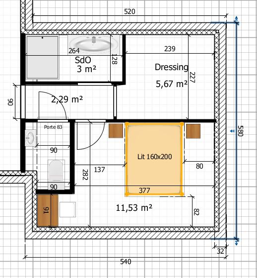

Membre super utile Env. 3000 message Lot
Tigerbill17 a écrit:Joli... sauf qu'on ne peut toujours pas mettre deux chevets....
Si on peut! Je viens de me rendre compte que j'avais pris la mesure (5m20) en englobant l'épaisseur du mur de communication.
Donc la chambre ne fait pas 329cm de large mais 349.
349 moins 80cm de passage, moins 160 de lit, moins 70 de passage reste 39cm.
Dept : Lot
Membre ultra utile Env. 9000 message Charente Maritime
Exact, je n'avais pas cherché à vérifier, j'avais jugé à l'oeil
Je viens de vérifier sur mon plan, incorporé à l'echelle dans SWH3D, ça donne même 355 de large pour la chambre... mais ça ne fait pas large tout de même...
La solution avec ton plan, ce serait de rétrécir un peu la SdO, pour pouvoir remonter le couloir, et donc allonger les WC, ce qui permettrait de les rétrécir et de les allonger, en casant le lave-mains sur le côté.... passer ces WC à 100, voire 90, et c'est autant de gagné dans la chambre...

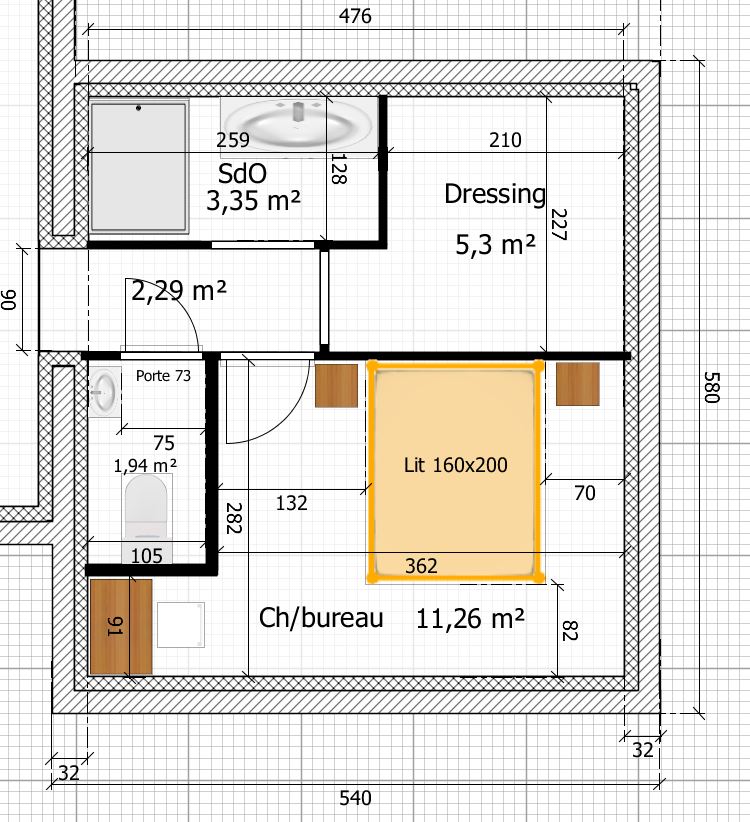

Un lave-main "confortable" pas une version timbre poste où il y a 20 litres de flotte par terre après s'être lavé les mains, fait à peu-près 30cm de profondeur.
Un wc de 100cm de profondeur - 30cm de lave-main, reste 70cm de passage, ce qui pour le coup est trop peu.
Le bloc "suite parentale" faisant quasiment 23m2 il y a de quoi caser un wc.
Bof..... 70 cm, c'est ce que tu as laissé comme passage entre le lit et le mur...
Voilà, bien tassé, je pense que tout passe, avec des Wc de 105 de large, porte de 73, et même du placostil 98 pour la paroi des WC
Coin bureau pour le recoin...
Citation: Bof..... 70 cm, c'est ce que tu as laissé comme passage entre le lit et le mur...
Oui mais ce n'est vraiment un passage c'est juste un l'accès au lit.
Grignous a le choix, il choisira la version qu'il préfère ou pas !
Dept : Lot
Tu sais chez moi, c'est déjà assez ancien, 25 ans, toutes les portes sont en 73 et on passe à l'aise. Et pourtant on n'est pas gros !
Oui, il n'a que l'embarras du choix ( Coluche aurait dit et le choix de l'embarras )
Perso, je préfère ma version....

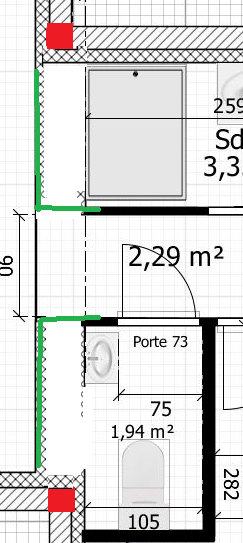

les murs avec iso de chaque coté pourraient remplacés par 2 poteaux+poutre = on gagne quelques centimètres.
Messages : Env. 80000
De : 3 X Cote D'or = 63 !
elisa21 a écrit:Bonjour
Mais oui bien sûr....
Et les chaînages d'angles, ça ne serait pas suffisant pour soutenir la poutre, et faire une simple cloison entre les deux ???
Messages : Env. 9000
Dept : Charente Maritime
Les chainages d'angles -aciers standards- ne conviendront pas
mais les bons aciers dans un vrai poteau 20x20 ça doit être bon. (avis à la va-vite, sans vérif Blush )
Super...
et voilà 34 cm de gagnés, en plus de l'économie d'isolation...
34 seulement et pas 37 parce qu'on va placostiler la cloison en 98
Elle est pas belle, la vie ?Wink
Et hop là là, merci Elisa..Wink

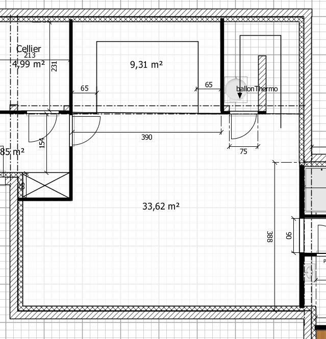

Env. 60 message Gard
Bonjour à tous, merci de vos propositions. Et merci à Elisa et Tigerbill pour la solution trouvée au problème de la suite parentale.
Je vais donc le faire ajouter.
Après concernant les wc au RDC, j'ai peur que le cellier soit trop petit si on y ajoute les toilettes à côté Sad
Et pour l'étage je vais essayer de trouver une solution pour agrandir le bureau de 9m2 en réduisantla chambre la plus grande.
Pour rappel:
J'ai une idée pour ceci mais il faudrait que je sois chez moi pour utiliser un logiciel correct pour effectuer des plans.

L'entrée comporte un placard, des WC, et ouvre sur le cellier et le garage....
Il a bien sur fallu mordre un peu dans le séjour, et prendre un peu sur le cellier et la cuisine, mais c'est quand même grand.....
Bien entendu c'est du vite gribouillé, il y surement moyen de faire mieux.
cliquer sur la vignette pour avoir le grand format.
