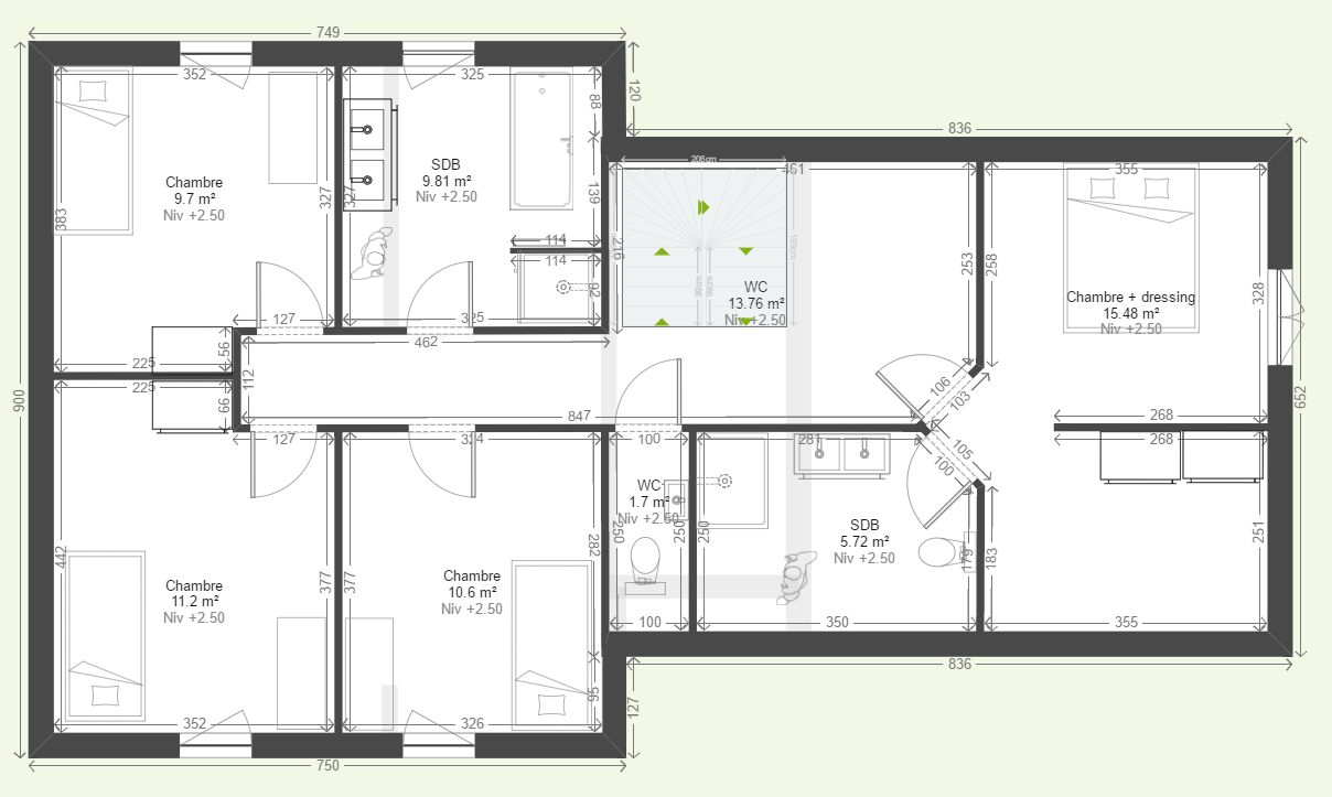

mistigri34 a écrit:Une suite parentale bien conçue, on rentre par un sas ou par le dressing et ensuite on accède à la sde (avec wc) et à la chambre de façon séparée.
C'est le seul moyen de ne pas déranger l'autre en cas d'horaires décalés (professionnels ou liés à l'horloge biologique de chacun), en cas d'épisode de maladie .
Avez vous un exemple de plan avec une implantation que vous trouvez correcte?
Dept : Bas Rhin
Vous êtes sérieux là ?
Plusieurs plans sont sur ce sujet , dont certains proposés par vous, où la chambre ne doit pas servir de carrefour !
Citation: Nous n'avons pas des horaires décalés, donc cela ne nous gène pas spécialement d'avoir le dressing ouvert sur la chambre. De plus, celà permet d'éviter de devoir franchir deux portes pour tout passage d'une pièce à une autre
Et vous connaissez votre plan de carrière jusqu'à la retraite ?
Et vous allumez un cierge afin de ne jamais avoir de problème de santé ?
Votre histoire de portes à franchir, c'est de la vaste blague.

Ben la seule réponse que nous avons reçu sur nos plans proposés, c'est qu'ils sont tout pourris. Finalement vous nous dites que plusieurs d'entrent eux répondent déjà à certains de vos critères? Lesquels trouvez vous moins mauvais alors?

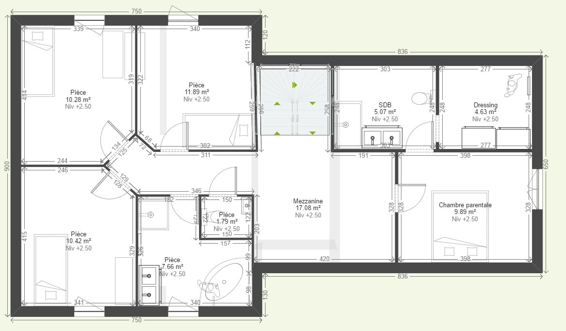

En continuant notre réflexion, nous sommes arrivés à ce plan:
Qu'en pensez-vous?

Dans les chambres enfants, il faut corriger l'ouverture des portes.
La tête du lit parental juste sous la mansarde, je trouve ça moche et pas pratique.
Le wc parental est trop proche de la porte, ça va cogner.
Je ferai la mezzanine directement devant l'escalier (à la place du wc et de la douche parentale).
Tu as déjà penser à intégrer le wc isolé à la sdb enfants? Après tout, il ne servira qu'à eux. Ca pourrait faciliter la découpe de l'étage.
A quoi servira la mezzanine? Si elle ne sert qu'aux parents, peut-on l'intégrer à la chambre?
Le dressing ne peut-il pas être remplacé par un grand placard intégré dans la chambre? La cloison est inutile ici. Des placards sont la solution idéale d'utiliser des mansardes.

Merci Eddy pour votre réponse sympathique et constructive, c'est plutôt rare.
Citation: Dans les chambres enfants, il faut corriger l'ouverture des portes.
Oui, ce sera corrigé.
Citation: La tête du lit parental juste sous la mansarde, je trouve ça moche et pas pratique.
Pour le coup je pense que c’est une histoire de goûts. Nous l'avons vu dans des maisons d'amis et cela ne nous gène pas. En tous cas nous ne voulons pas de velux dans la chambre.
Citation: Je ferai la mezzanine directement devant l'escalier (à la place du wc et de la douche parentale).
Citation: Tu as déjà penser à intégrer le wc isolé à la sdb enfants? Après tout, il ne servira qu'à eux. Ca pourrait faciliter la découpe de l'étage.
Nous y avons pensé en sommes en balance entre ces deux configurations.

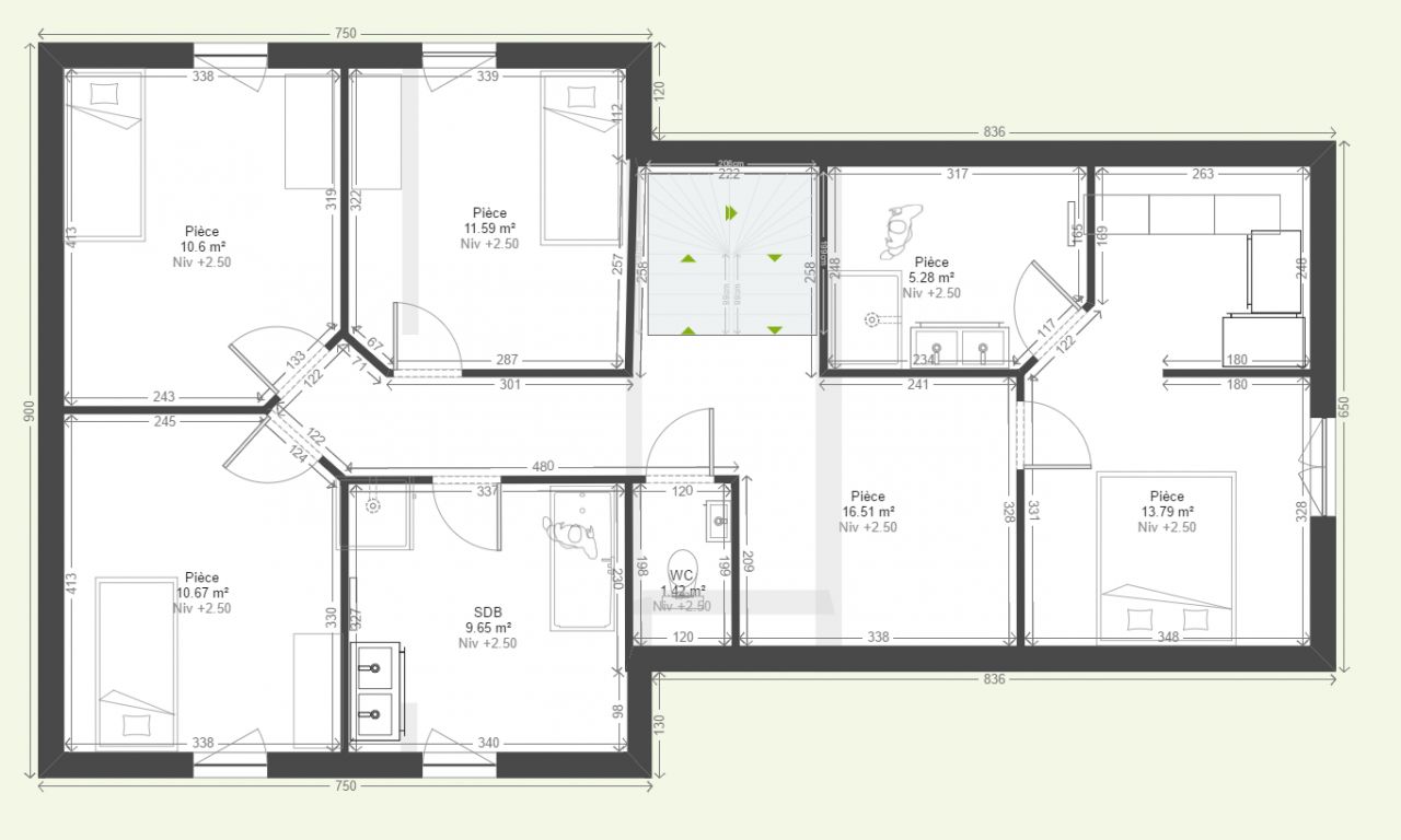

Voici une possibilité:
Celà crée effectivement une énorme mezzanine. Néanmoins les salles des bains sont dès lors très compactes. L'accès au dressing pose également problème (mansarde), que ce soit avec porte comme ci dessus, ou sans comme ci dessous:
Nous réfléchissons à quel argument aura le dessus.
La mezzanine a pour but d'être un espace "neutre" que tout le monde pourra utiliser. Ce n'est pas prévu comme une extension de la chambre parentale. Si je me souviens bien vous aviez proposé un plan supprimant la mezzanine.
Citation: Le dressing ne peut-il pas être remplacé par un grand placard intégré dans la chambre? La cloison est inutile ici. Des placards sont la solution idéale d'utiliser des mansardes.
L'idée est de gagner une rangée de placards supplémentaires avec la cloison. Je ne pense pas que nous pourrions avoir autant de rangements sans la cloison.

Attention, je ne disais pas d'intégrer le volume "wc" dans le volume "sdb" mais plutôt de placer la cuvette directement dans la sdb. On économise plomberie, électricité, cloison, équipements...
Je suis pas convaincu par l'intérêt de la mezzanine, surtout qu'elle sera mansardée.
Je reste sur mon idée d'utiliser les mansardes de la chambre pour les placards, ça donne plus de rangement qu'un dressing cloisonné.

Merci Eddy,
Sur les points que vous citez dans le dernier message, je dois avouer ne pas être d'accord.
- Nous souhaitons depuis le début un WC séparé.
- La mezzanine est surtout là à cause de la surface crée par l'entrée en face sud
- Les mansardes en placard c'est vrai, mais du coup ça crée une énorme chambre qui fait toute la largeur de la maison. Nous ne privilégions pas cette solution.
Finalement nous allons partir sur le dernier plan, avec les sens d'ouverture de porte corrigés
Merci pour vos contributions
