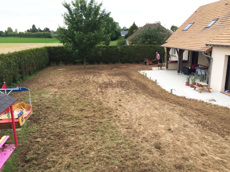

De mon côté, la partie "terrasse béton" est terminée pour le moment, tout est décoffré et remblayé.
Il a pas mal plu ces derniers jours et j'ai pu constater que ma pente est réussie, toute l'eau s'écoule du bon côté !
Il y a juste quelques creux dues au talochage à la main sur les bords, qui génèrent des petites flaques d'eau par endroits, mais tout ça n'y paraîtra plus une fois carrelé.
Le chantier désormais en cours, c'est le renouvellement de la pelouse ! À l'état d'herbage depuis déjà presque deux ans, le terrain avait bien souffert des passages répétés de pelleteuse et voiture depuis le début du chantier terrasse. Il a fallu y aller à la mini-pelle pour entamer l'épaisse croute de terre qui s'était formée. 3h de travail réalisé par le proprio de la mini-pelle lui-même.
Derrière, on s'attelle désormais à passer le motoculteur plusieurs fois et égaliser le terrain. Le ramassage des cailloux prend également pas mal de temps, tellement il y en a qui remontent ! J'ai déjà sorti 10 brouettes pleines, j'ai de quoi encaisser le dernier trottoir que j'aurais à faire le long de la maison !
Malheureusement, ce chantier n'a pas énormément avancé en raison de la pluie qui s'invite un jour sur deux... rendant le passage du motoculteur impossible depuis deux bonnes semaines. Ce n'est donc pas pour tout de suite que je pourrais semer le gazon.
