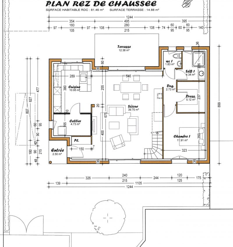

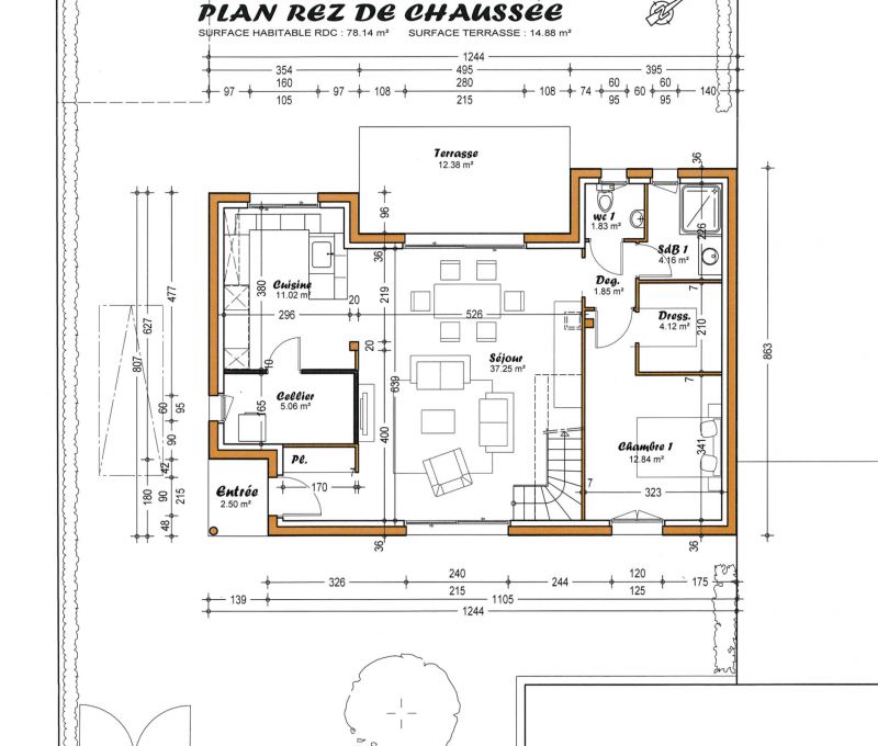

Pour revenir à mon projet : arrêtez de perdre du temps à faire des dessins, merci Fouga, Attrebate et tout le monde, aussi à kapucine, mistigri34, NathFQE et merci à Haïko dont j'ai repris l'idée du WC du rez-de-chaussée tourné avec ajout d'une petite fenêtre.
Ai fixé la position de la maison surtout par rapport aux constructions des maisons voisines dont j'imagine aisément la position : donc le sud de la maison a grande chance d'être à l'ombre. Même si en regardant la commercialisation des lots, je n'ai pas encore de voisin.
Bien sûr, ai eu confirmation : descente des fluides de l'étage par le dressing.

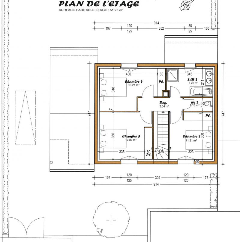

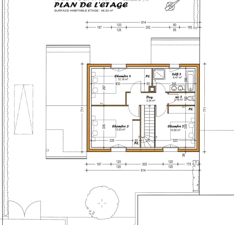

Ai demandé les dimensions de ma petite maison à mon constructeur :
De : Haute-garonne (76)
Ancienneté : + de 19 ans
Bonjour....
1)RDC, suite parentale
on peut économiser une porte.... une seule porte d'entrée pour la zone chambre dressing, et pas de porte pour le dressing
2) Etage
Les WC sont très mal placés, au dessus du dressing... il faut les mettre à la place de la douche ( au dessus des WC du RdC ), et toute la SdB à droite en longueur.
ça permettra de mettre une fenêtre pour ces WC, à équilibrer avec celles du RdC
Dept : Paris
Bloggeur Env. 300 message Haute-garonne (76)
Vous avez peut-être eu l'information (dans mon récit de construction) que la surface de la maison était trop importante (137 m2 au lieu de 120). Ai récupéré contre 3 000 € : 10 m2 au 120 m2 qui m'étaient alloués, ainsi la maison a dû réduite de 7 m2.
La cuisine va sans doute être remaniée car l'évier devant un coin me plaît moyen et en espérant que la première marche de l'escalier n'arrive pas au niveau d'une baie vitrée.

Panoptès a écrit:
2) Etage
Même punition, même motif.
Sans parler du placement aberrant des poteaux
