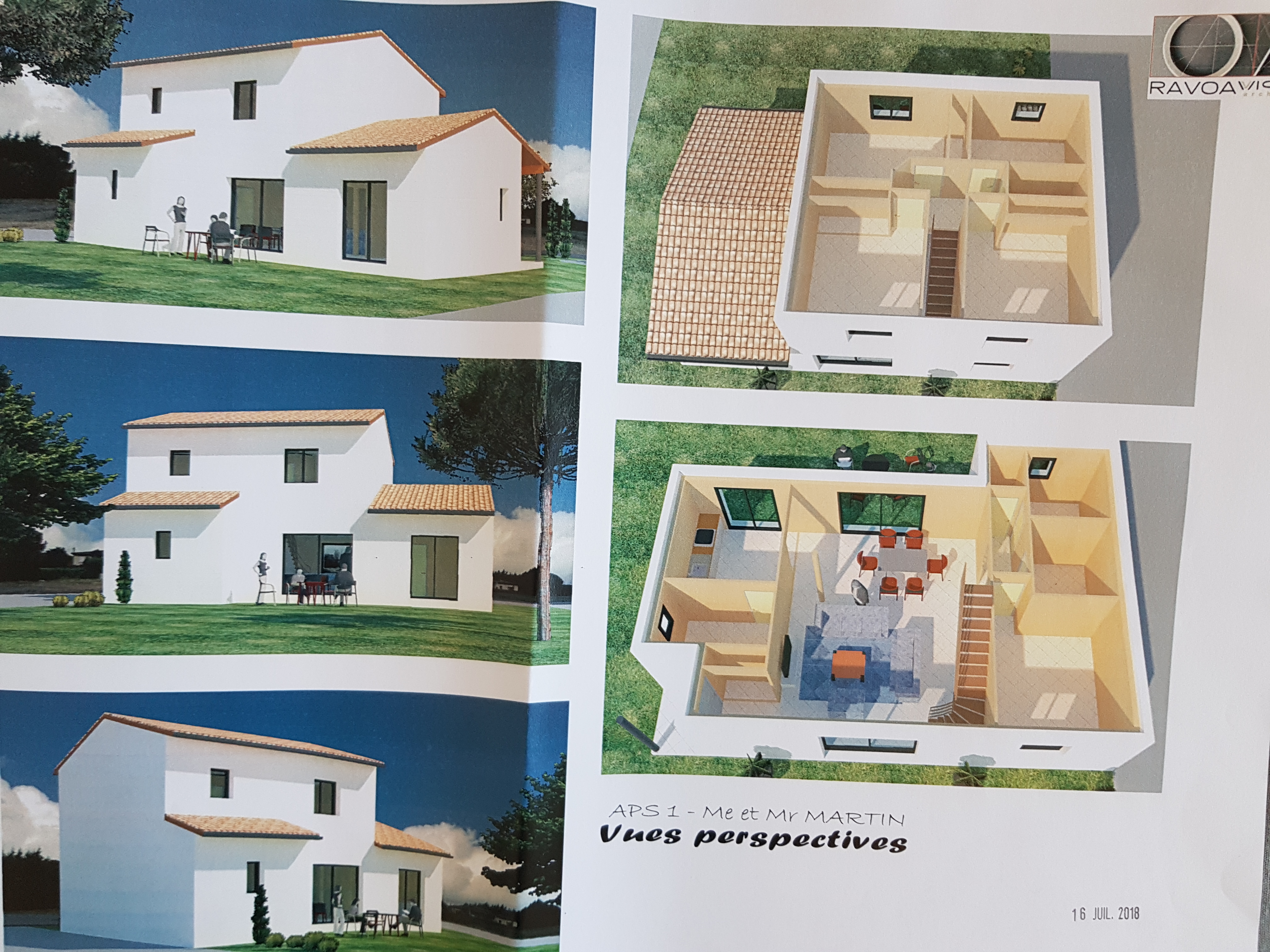

Plan de masse
Rez de chaussée
Étage
Perspectives 1
Perspectives 2
Y ai vu déjà un gros défaut : rien pour ranger les vélos, Karcher, tondeuse à gazon, etc.

et la salle d'eau qui donne sur le jardin mais la fenêtre de la chambre sur la rue.
C'est du copier / coller de constructeur même pas adapté sur le terrain....
ça vous va à vous ?
Maison passive R+1 depuis août 2019
Qu'est-ce qui vous a poussé à mettre la maison le plis au Nord possible ?
C'est peu habituel.
Est-ce qu'il y a des vues à privilégier ou à éviter ? Une partie du terrain inondable ? Juste l'envie de faire différent ?
C'est la première chose à savoir car ça peut vraiment orienter un projet.
De beaux plans, de belles images... mais complètement gachés par l'orientation générale !
Tout est à revoir dans l'agencement du rdc (entre le milieu et la gauche)...

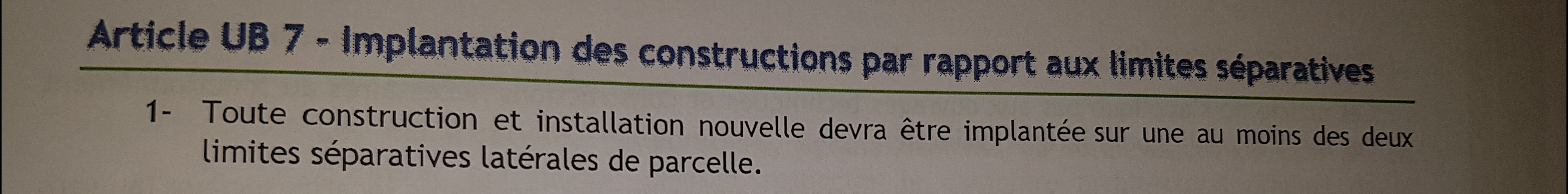

Un article du PLU indique "Toute construction et installation nouvelle devra être implantée sur une au moins des deux limites séparatives latérales de parcelle", la maison à été placée de ce côté pour éventuellement accueillir une voiture sous un abris. Pour cela et aussi pour les fenêtres, vais réfléchir car j'imagine que la maison des voisins au sud se collera en limite de propriété.

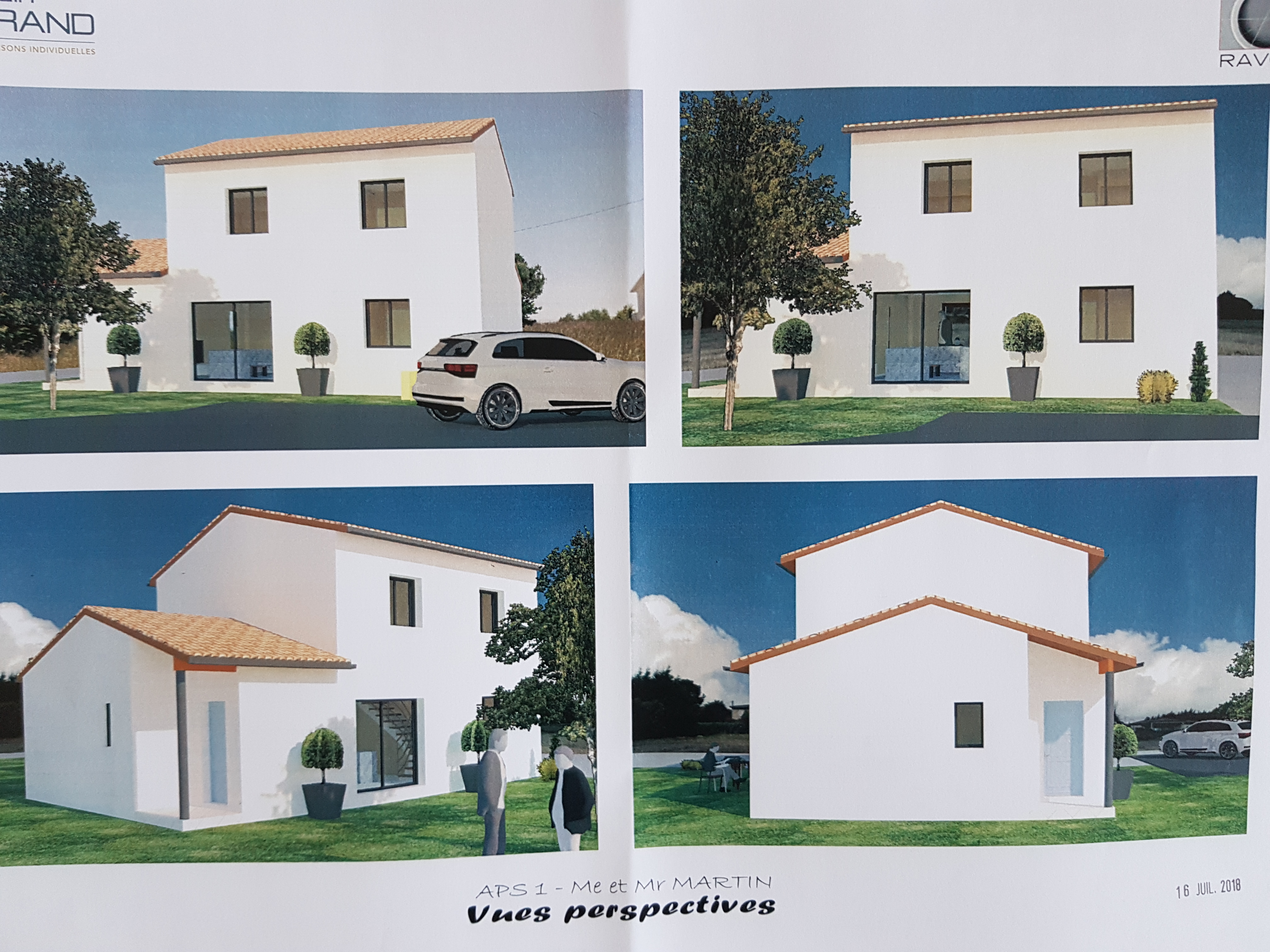

Logiquement, le soleil matinal viendra baigner la baie vitrée côté entrée et en fin de journée de l'autre côté de la maison.
Devant la maison n'est pas une rue mais un bras du petit lotissement et n'aurait aucune maison devant (de l'autre coté de l'enrobé : de la verdure). J'imagine un environnement calme.
Ai demandé une terasse que l'on devine au crayon sur le plan du rez de chaussé. Et un jour... une piscine viendra prendre place sur la place restante de la parcelle

Michelk12 a écrit:Un article du PLU indique "Toute construction et installation nouvelle devra être implantée sur une au moins des deux limites séparatives latérales de parcelle", la maison à été placée de ce côté pour éventuellement accueillir une voiture sous un abris. Pour cela et aussi pour les fenêtres, vais réfléchir car j'imagine que la maison des voisins au sud se collera en limite de propriété.
Mais elle est aussi tout à l'avant. Pourquoi ne pas l'avoir reculé pour augmenter le terrain au Sud

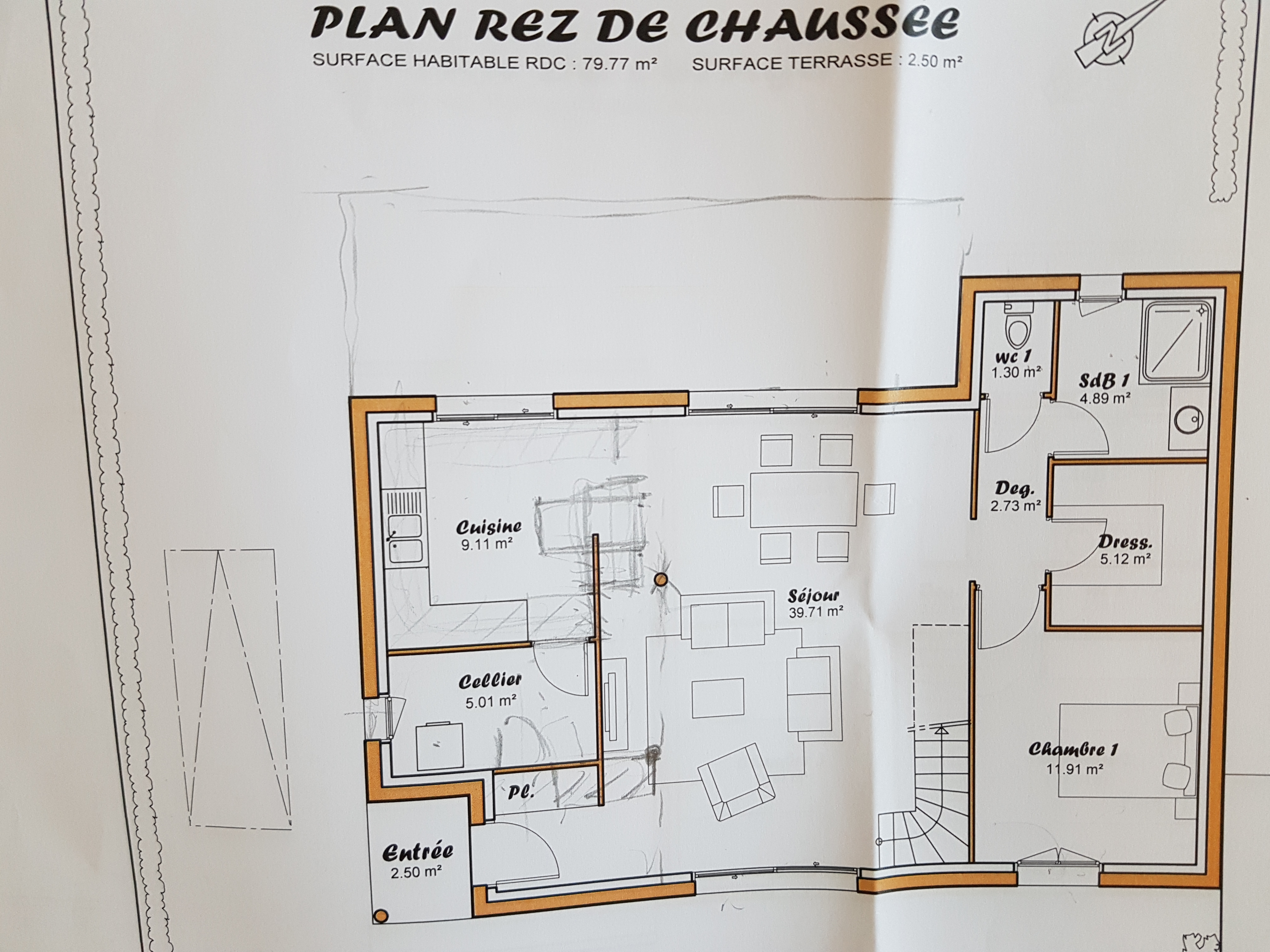

Au RDC, j'aurai :
inversé la chambre et la partie eau/dressing, et mis une baie vitrée dans la chambre pour pouvoir sortir sur la terrasse, en bout d'impasse de lotissement, vous pouvez avoir : les gamins qui préfèrent toujours jouer sur la voie que dans le jardin et les parents aussi (surtout pour le ballon, vélo, mini moto et quad), les voitures qui viennent se garer de façon anarchique (et les claquement de portière et démarrage en début et fin de soirée), c'est du vécu... et vous serez toujours les rideaux fermés pour le vis à vis en étant proche de la voirie, surtout que le petit décroché de voirie devant la chambre actuelle fait une place de parking idéale
ajouté une fenêtre dans les WC
ajouté une fenetre ou chassi fixe dans l'entrée
avoir le jardin côté nord, dans votre région ça ne me choque pas, à condition qu'il n'y ait pas d'ombre portée par le voisinage c'est même hyper appréciable en été (j'ai une terrase au sud et une au nord, en été la sud est intenable,
j'ai la plus grande partie de mon jardin au nord, car la vue est la meilleure (prairie, forêt de pin et chevreuil), et les baies vitrées orientées nord - nord ouest ont même le soleil en fin de journée en été (en hiver le soleil est trop bas et tape sur les arbres), avoir une partie orientée Nord, quand on habite dans le sud de la France, pour moi ce n'est pas une hérésie, tout dépend de l'environnement aussi.

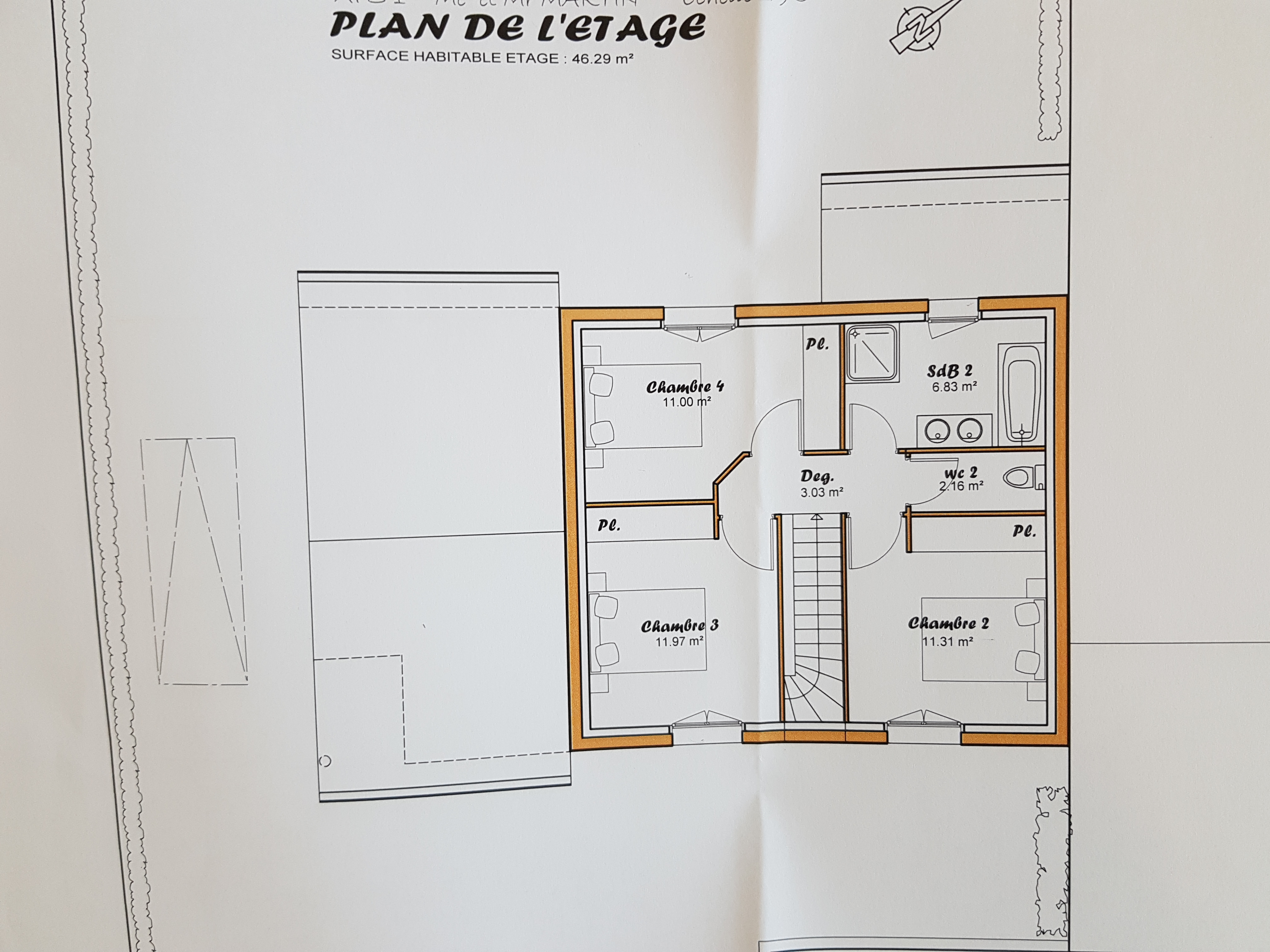

à l'étage, peut être mettre les WC séparés à la place de la douche, avec une fenetre, et du coup la salle d'eau devient concommitente avec la chambre, garder le placard à cet endroit et évitez de mettre des arrivées d'eau contre cette cloison pour limiter les genes acoustiques
si vous inversez l'emplacement de la chambre en bas, il faudra faire de même à l'étage (pour le passage des évacuations d'eau)

Vous trouvez que vous avez trop de rangements dans les chambres et pas assez de cuisine?
Vous pourriez changer la disposition des pièces du rdc
entrée, cellier et cuisine dans la partie avec le décroché
chambre et sde dans la partie sans niveau supérieur.
et éventuellement poser le plan en miroir pour garder l'entrée et la cuisine sans mur aveugle, et l'étage avec des ouvertures possibles sur les 4 côtés...

- vous vous retrouvez avec un long couloir de passage inexploitable entre votre porte d'entrée et l'escalier (ça bouffe 5m2 pour rien)
- pas trop fan de la pseudo suite parentale : quand vous vous doucherez vous passerez tout nu devant la salle à manger car pas de porte. Puis du coup vous perdez encore 3m pour ce sas qui dessert le dressing sdb et wc.
Faites une vraie suite parentale et un wc séparé (avec lave mains pour les invités.

Bloggeur Env. 300 message Haute-garonne (76)
Merci beaucoup à tous, spécial dédicace pour Kapucine, le coboy me fait peur mais bien vue la porte manquante avec vu sur le dressing, ça sent la porte à galandage, quitte à supprimer la porte du dressing.
Sinon, à cause de ce meuble que je n'ai pas envie de brader, ai demandé à revoir le plan pour l'intégrer.
Il est trop pratique pour sa contenance...
Sinon, par téléphone ai indiqué de déplacer la baie vitrée de la cuisine, d'ajouter une fenêtre coulissante à la place et d'y placer l'évier. Ne sais pas même ce qu'il vont pouvoir me proposer...

Et du coup, en retombant sur votre recherche de terrain, on voit que vous êtes en lotissement. Vous allez donc devoir avoir un projet conforme au PLU ET aux règles du lotissement.

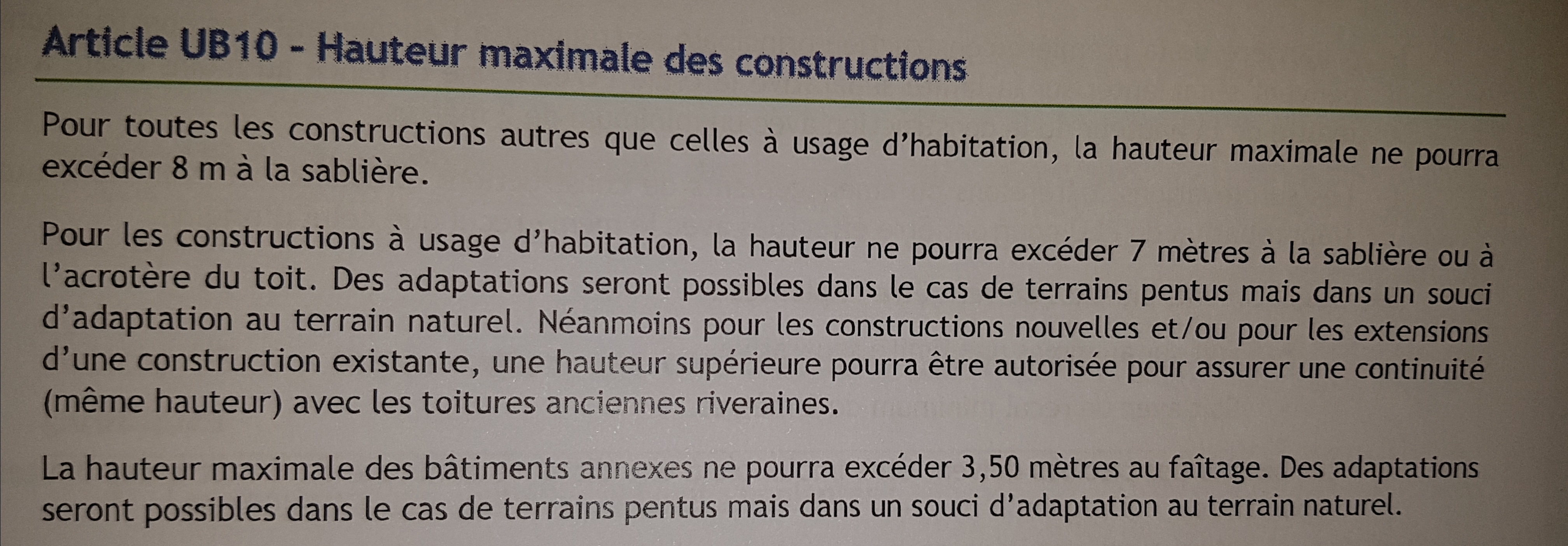

Etes-vous sûr que c'est le cas pour un étage en limite de propriété ?
La plupart des PLU imposent une hauteur max en limite de propriété assez basse. Chez moi par exemple, seulement 2,5m de mémoire... donc étage en limite totalement impensable dans ma ville.
J'espère que votre constructeur a réellement consulté le PLU et le règlement de lotissement

Bien vu Fouga, nous nous sommes basé sur l'étude de sol sérieuse du lotisseur. Je pourrais mettre des liens vers PLU, règlement du lotissement, plan parcellaire, etc. Mais est-ce utile pour beaucoup ?
Le constructeur ne fait pas tout par hasard ainsi, ci-dessous, extraits du PLU.
Implantation :
Hauteur :

Michelk12 a écrit:Bien vu Fouga, nous nous sommes basé sur l'étude de sol sérieuse du lotisseur. Je pourrais mettre des liens vers PLU, règlement du lotissement, plan parcellaire, etc. Mais est-ce utile pour beaucoup ?
Implantation :
Hauteur :
Ok pour le PLU. Il faudra tout de même vérifier aussi le règlement du lotissement... et désolée d'être sceptique... Mais on voit de tout sur ce forum donc à force, on se méfie.

J'ai transmis mes remarques les plus importantes (à mon avis) au constructeur... et voilà nouveau plan de masse :
Pour rappel, rez de chaussée précédent :
Maintenant (je peux placer, même si un peu sous l'escalier, mon meuble de 2,50 m) :
Je persiste à garder ma chambre de ce côté là !
La baie vitrée de la cuisine à disparue, la baie du séjour s'est agrandie, une fenêtre coulissante remplace la baie vitrée de la cuisine et l'évier a été déplacé dessous... et nouveau "décroché" juste pour avoir une cuisine un peu plus conséquente.
La cuisine est maintenant ouverte.
Je pense demander la porte du dressing à galandage et changer le sens de la porte des WC mais de quel côté ??
Le poteau rond est maintenant carré et déplacé de 80 cm vers la cloison... ça fait toujours chier mais c'est un plus acceptable.
Étage précédent :
Maintenant:
Le mur de gauche est maintenant 80 cm plus à gauche et donc chambres 3 et 4 sont un peu plus grandes.
Nouvelles perspectives :
La terrasse me paraît petite mais ne vaut-il mieux pas une petite terrasse faite avec la dalle de la maison que rien du tout ?

Michelk12 a écrit:J'ai transmis mes remarques les plus importantes (à mon avis) au constructeur... et voilà nouveau plan de masse :
Maintenant:
C'est nettement mieux !
Le rdc peut encore être amélioré.
Pour le 1er, je le basculerai avec un effet miroir pour avoir les wc à gauche avec possibilité d'ajouter une fenêtre,
mais c'est déjà à mon avis un bon exemple d'organisation.
MAJ : merci à fouga, j'avais omis ce point, ne pas tenir compte du paragraphe ci dessus.
NB : la porte des wc au rdc doit s'ouvrir vers le couloir coté séjour... => pas de fenêtre prévue (coté jardin ps coté terrasse, idem sdb en fait) ?
Pour le 1er, je ferai personnellement attention à l'emplacement de la descente des évacuations.
En inversant, on les trouve alors au milieu du salon. Tu aimes les bruits d'ambiance Atrebate
C'est toujours dangereux de concevoir un étage sans prendre en compte ce qu'il y a dessous
Sur ce plan, niveau bruit, ça passe puisque ça tombera dans le dressing... Mais il faudra prévoir un budget conséquent pour un dressing sur mesure. D'après ce que j'avais vu, du sur-mesure, il faut compter 2 à 4 fois le prix du modulable. Là, avec des découpes spéciales à l'arrière pour les descentes, c'est peut-etre même plus

Mais pas avec Atrebate pour retourner l'étage, les évacuations se retrouveraient dans le salon! ou alors c'était juste inverser wc et sdb? ça oui!
IL serait bien de récupérer un plan avec les côtes, et pas juste les surfaces des pièces pour faire les ajustements.
Par exemple, la fenêtre du cellier n'a pas l'air de permettre de placer un linéaire de 60cm sur le mur
le dressing est-il optimisé (au moins 1 linéaire de 60, et un de 40 ou 60cm, avec une circulation convenable)
pour le wc/sde, peut-être en tournant le wc de 90° et dédier le mur extérieur à WC et douche. Le dégagement devenant un peut plus large permet peut-être d'ouvrir la porte verts l'extérieur sans qu'il y ait trop de conflits de portes.
Il faudrait aussi réfléchir à votre implantation de cuisine puisque c'est un point important...
par exemple, en déplaçant la porte du cellier, vous pouvez placer un retour entre cuisine et séjour.

Si c'était ma maison ce qui me dérangerais c'est le trajet entrée/cuisine, il faut contourner le coin salon ou passer devant la télé.
Lorsque je rentre de course, je préfère que le trajet soit le plus court.
Comme l'a fait remarqué Billy the kid, l'entrée des toilettes n'est pas des plus pratique. Si vous voulez une porte qui s'ouvre vers l'intérieur il faudrait modifier la position du wc. Vous pourriez aussi mettre une fenêtre dans les toilettes.
Une petite idée de ce que je ferais si c'était pour moi:

Du coup je me permet une remarque par rapport au coté "obligatoire" de construire en limite ... il me semble bien que votre constructeur ne s'est pas foulé dans la lecture des documents ... pourtant nombreux, concernant votre lotissement.
Certes le PLU impose une construction sur au moins 1 des limites séparatives ... cependant cette régle s'applique au projet de lotissement dans son ensemble et pas à chaque parcelle. Ceci est bien indiqué dans l'art. 1 du cahier des charges du lotissement :
ARTICLE 1 – IMPLANTATION DES CONSTRUCTIONS.
Conformément à l’article R151-21 du Code de l’Urbanisme, les règles contenues dans le règlement du PLU s’appliquent à l’ensemble du projet (périmètre du lotissement) et non parcelle par parcelle. En ce qui concerne les lots crées par la division parcellaire, les règles d’implantation par rapport à leurs limites sont les suivantes :
- l’implantation de la construction principale se fera pour chaque lot dans la zone d’implantation prescrite définie sur le plan de composition.
- Toute construction pourra être édifié soit en limite séparative avec d’autres lots, soit à une distance de 2 mètres minimum sans contrainte de hauteur.

Pour ma part, même si je ne suis pas une grande "défenseuse " du tout sud pour les grandes baies vitrées  dans notre région ... je pense cependant qu'il faut au moins quelques ouvertures sur cette orientation afin de profiter de la lumiere et du chauffage gratuit en hiver! Or dans votre projet il n'y a quasiment aucune ouverture sud!
En reprenant le fait de pouvoir décoller la maison de la limite, j'aurais plutot vue une implantation de ce type (jai repris votre plan actuel en faisant juste un miroir du bloc chambre parent - il faudrait décaler l'ouverture vers ce bloc au max de la hauteur de l'escalier et il devrait vous rester de la place pour votre buffet)
je garde l'ouverture nord du salon qui permet de se créer une petite terrasse sur cette orientation fort agréable pour l'été!! (expérience perso  )
j'ai un bémol cependant sur cette configuration :
En essayant de me figurer le parcours des sacs de courses en rentrant du supermarché ... les km et les obstacles à parcourir me font peur
En effet, en entrant pas la porte d'entrée, vous devez soit contourner le salon (gros détour) soit le traverser : pas pratique avec les cabas et le pack d'eau de se frayer un chemin entre le canap et la télé ... et j'entend déjà Monsieur raler parce que Madame passe devant la télé juste au moment où l'équipe de France marque le but décisif de la finale de l'euro 2020!   (bouhhhhhh les préjugés!  )
il y aurait peut etre la solution de supprimer le porche pour agrandir l'entrée et faire un accès direct au cellier?
