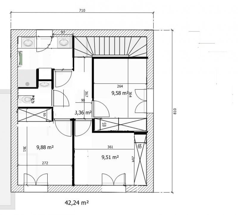

Sur la base du plan de Panoptès, j'ai modifié un peu l'étage.
Séparé le wc et supprimé la baignoire. Le placard à côté de la douche doit faire la taille d'un LL si vous voulez gagner de la place u urdc.
La chambre parentale a plus de rangements sans changer sa surface.
La chambre de gauche est un peu agrandie en prenant sur la sdb et le pallier.
Celle de droite est la moins confortable à aménager, le lit étant très près  de la porte. Le placard comme ça augmente la "sensation de volume". Comme il est grand, il pourrait être de 40cm de profondeur seulement, les enfants ayant peu de vêtements sur cintre...

Ah, voilà quelque chose d'intéressant, annab
Le palier a l'air de prendre pas mal de SH, et il faudrait essayer de placer les WC de façon à ce qu'ils ouvrent sur le côté, si possible, pour éviter le lavabo système D encastré.
Mais c'est bien vu, à creuser....
En fait,cette variante montre bien le problème: celui de  l'organisation palier/SdB/WC, parce que les chambres, quoi qu'en disent les experts en literie, peuvent toutes accueillir un lit 140 sans faire d'acrobaties pour les contourner ou pour remettre draps et couvertures.... et qui peut le plus peut le moins
L'avantage de ce plan, c'est que lles chutes EU/EV vont passer dans le placard/buanderie en bas... c'est impeccable...
Tiens, je verrais bien le couloir en L inversé pour l'accès aux chambres du fond... ça permettrait peut être de regagner de la SH pour SdB/WC

Pour transférer un peu de surface du pallier vers la sdb, on peut changer le sens d'ouverture de la porte en allongeant la cloison côté escalier.
Mais je ne suis pas convaincue que ce soit plus confortable à l'usage.

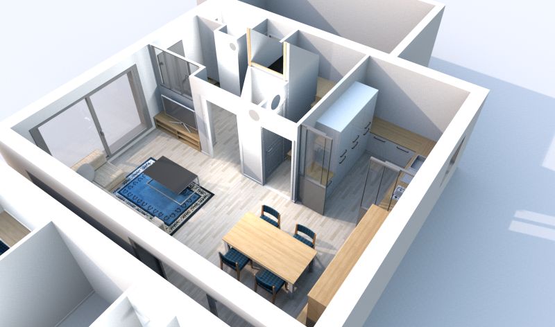

Eddy__ a écrit:Hop !
Suite aux messages de petrouchka et Haïko82, j'ai passé l'escalier en 200x200 et les lits enfants en 140, mais je reste persuadé que c'est un sujet très hypothétique (est-ce que Véro&Nico seront toujours dans cette maison dans 15 ans, est-ce qu'une famille va racheter une maison de 85m², est-ce que les ados vivant dans cette maison partiront à 18 ans...).
J'ai aussi refait plusieurs versions de la salle de bain (la fenêtre de la cuisine bouge en conséquence).
Dans toutes les versions, le wc est placé de manière à s'évacuer dans le coin du garage, que j'ai reculé sans renoncer au porche d'entrée.
Ma préférée est celle de 6.59m². Grande douche, LL+SL sous le plan de travail, meuble de 80x60 dans le couloir (qui s'adapte à la longueur de la baignoire selon nos priorités)
Si on tient au wc séparé, on passe les machines dans le placard d'entrée, au rdc. Tout est histoire de compromis.
J'ai oublié de les dessiner mais on peut mettre une fenêtre dans le wc séparé et dans la cage d'escalier.

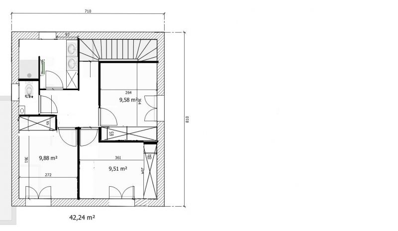

Tu pensais à quelque chose comme ça Panoptès?
De : En Bauges (74)
Oui, c'est ça.......
Mais j'ai essayé, et le défaut, c'est que la structure manque de largeur.. déjà les deux portes des deux chambres du bas, j'ai dû les passer en 73, sinon ça riquiquise un max.
voilà à quoi j'avais abouti... en conservant les deux vasques de chaque côté de la fenêtre, ça me plait beaucoup
ça se voit comme ça à l'oeil, mais c'est encore plus flagrant quand on travaille sur le plan dans SW....la chambre de 11,14 m² est disproportionnée, mal foutue, et les 190 cm de la SdB sont trop grands, alors que la chambre de 9,47 m² est un poil trop étroite...
Je pense qu'il faudrait augmenter la largeur, et donc diminuer la longueur pour conserver la même SH, pour rééquilibrer tout ça
