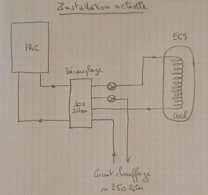

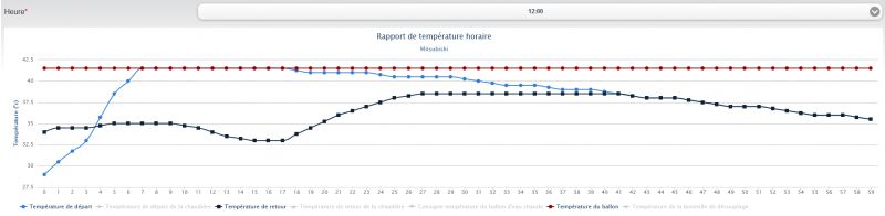

Des nouvelles du front, après quelques semaines d'observation :
- depuis que je n'ai plus de mode "antigel", mes rendements sont bien meilleurs (en ne comparant que les journées avec les mêmes températures, bien sûr)
- les rendements sont anormalement mauvais à 60°C en sortie de PAC, régime utilisé essentiellement pour la chauffe du ballon ECS

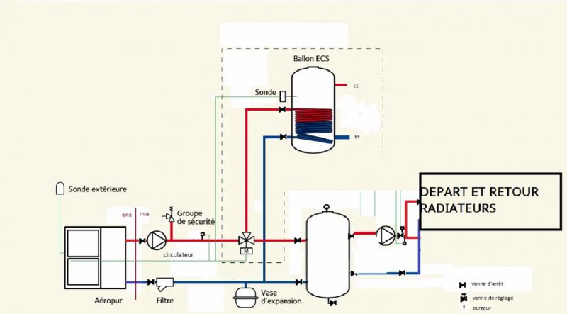

- mon installateur est OK pour optimiser mes circuits. Qu'en pensez vous ?
Membre utile Env. 500 message Ille Et Vilaine
Le montage actuel est une abération, puiser les calories pour chauffer l'ECS sur le ballon tampon !!
La base est de passer, comme il se propose de réctifier, en direct sur la PAC par l'intérmédiaire d'une V3V.
Remarque secondaire, 500 litres d'ECS, c'est beaucoup, en avez vous vraiment l'usage au quotidien ?
Deux pistes:
- Sur-isoler le ballon d'ECS par 20 cm d'isolant suplémentaire (bien étanche), isoler aussi l'ensemble des tuyaux.
- Fonctionner avec une température d'ECS de 48°C.

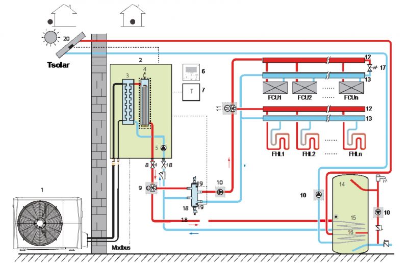

Il vous fait passer d'un ballon tampon en 4 piquages à 2 piquages avec connection directe entre sortie eau chaude de la pompe et le ballon tampon via une vanne trois voie.
Votre premier schéma d'installation est complètement débile, faire passer l'alimentation du ballon ECS par le ballon tampon du circuit de chauffage est juste stupide.
Le schéma ci-dessous est pour une autre marque mais une PAC est une PAC, le ballon tampon est en 4 piquages et la vanne 3 voies (item 9) bascule la sortie du modèle hydraulique entre le ballon ECS et le ballon tampon du chauffage.
Pas sur de l'intérêt de passer en 2 piquages sur le retour d'eau, semble même douteux, il devrait se contenter de regarder la doc technique Mitsubishi plutôt que de faire de la scrap. L'avantage du 4 piquages est de découpler la PAC du circuit de chauffage, plus le cas en 2 piquages. En 4 le circulateur du module hydraulique de la PAC et du circuit de chauffage peuvent avoir des débits différents, en deux piquages un seul circuit.
Le montage à 4 piquages est plus logique, quand la vanne 3 voies bascule le chaud sur le ballon ECS, le circuit de chauffage continue de chauffer avec la réserve d'eau chaude du ballon tampon.

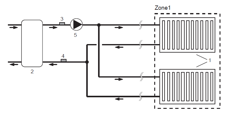

Votre premier schéma c'est celui d'un chauffage bizone (voir plus bas), par exemple un circuit de radiateur et une boucle de chauffage au sol qui peuvent fonctionner indépendamment.
Votre installation est là il faut faire avec mais pas plus cher d'installer une PAC pour le chauffage et un ballon thermodynamique. Même une PAC avec un module ECS intégré ... écart de prix égale à PAC + ballon thermo. Un peu surdimensionné une grosse PAC pour juste chauffer l'eau 6 mois de l'année, le ballon thermo est conçu pour juste chauffer l'eau et il le fait très bien.
  Chauffage bizone

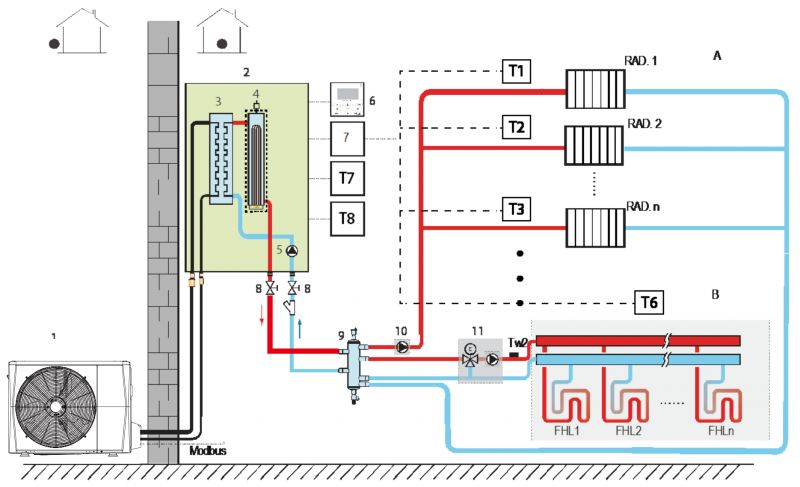

Les ballons 4 piquages sont souvent recommandés dans les docs d'installations des constructeurs (pour les installateurs qui les consultent  ).
Les deux piquages ne sont pas exclus, voir par exemple l'excellente docs de Nibe.
https://www.nibe.eu/download/18.d5eaa5d173500ef8ec1610/1597140500278/Sch%C3%A9mas%20hydrauliques%20pour%20pompes%20%C3%A0%20chaleur%20air-eau%20avec%20VVM.pdf
Regardez la doc d'installation de votre PAC, doit être bien classique BT 4 piquages, marche très bien.

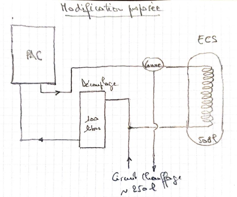

Avec la modification proposée, hormis le rétablissement d'une alimentation en ECS cohérente, l'installateur change le mode de fonctionnement du ballon qui actuellement est un ballon de découplage avec circuit primaire et secondaire à un ballon à fonction uniquement de tampon.
Comment l'installateur légitime ce revirement de pose ?
Votre PAC devrait travailler avec des températures plus adaptées aux besoins, donc gain de température de départ, toutefois surveiller que le delta T° départ et T° retour n'augmente pas (c'est là que se font les gains, après la température de départ la plus basse possible)
Mais qu'en est-il des périodes où les besoins en chauffage seront faibles, à surveiller qu'elle ne fasse pas trop de cycles rapides en On/Off.
Marginalement vous économisez l'énergie d'un circulateur.

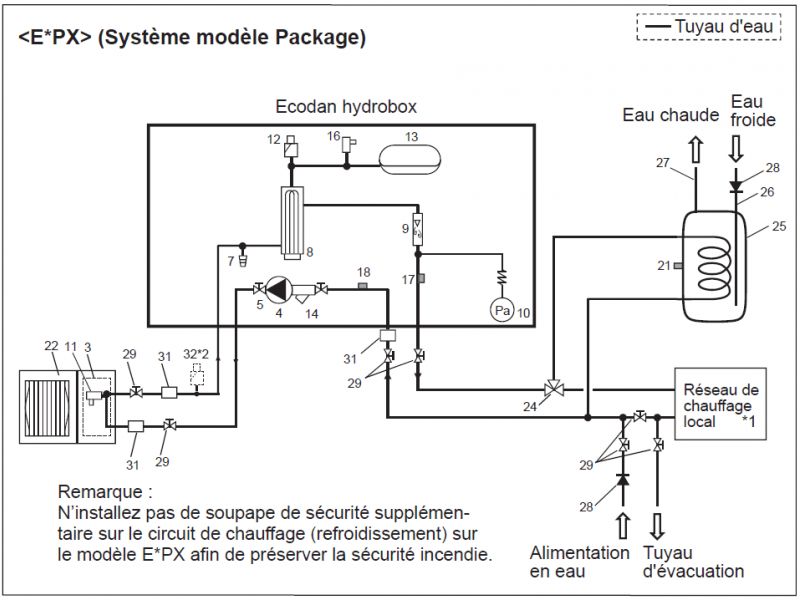

Le schéma Mitsubishi est le bon, c'est le classique ballon ECS en direct sur l'hydrobox via une vanne 3 voies et retour eau froide ECS directe sur l'hydrobox avec un ballon tampon 4 piquages pour le chauffage.
L'hydrobox contient un circulateur (item 4 sur le schéma) suffisamment puissant pour piloter un circuit de chauffage au sol et largement assez puissant pour faire circuler l'eau dans le ballon ECS.
Le second circulateur sur le ballon tampon assure la circulation dans le circuit de chauffage indépendamment du circulateur de l'hydrobox.
C'est con comme la lune une PAC, pas de raison que cela soit si compliqué.
Fais encore moins de sens que dans votre montage actuel il ne semble pas y avoir de circulateur entre l'hydrobox et le ballon tampon, circulation assurée entre hydrobox et BT par circulateur de la PAC.
Ce n'est pas possible que Mitsubishi puisse suggérer un tel montage actuel pour l'ECS, à moins que le SAV France soit des charlots. Daikin est une excellente marque mais jamais vu un tel flot d'avis négatifs pour le SAV France:

Globalement, peu de modifications à faire, il faudrait arriver à ce montage, puis observer les effets, ne pas tenir compte du circulateur en sortie de PAC sur ce schéma, chez vous il est intégré dans la PAC

Galejade988 a écrit:Oui en effet, c'est stupide, et vu l'ancienneté de mon installateur dans les PAC, je crains que cette erreur soit présente sur un bon nombre d'installations de ma région. Question : quel est l'intérêt de faire passer le circuit de chauffage par la bouteille de découplage à l'aller ET au retour ?
tout dépend des diamètres installés!
un découplage n’est utile que si les diamètres ne permettent pas de passer le débit nominal de la pac en toute circonstance.
Dans votre second schéma autant supprimer le ballon tampon, vous avez 250L dans l’installation (sauf si ce volume pourrait être variable du fait de l’action de vannes thermostatiques ou commandées)

L'installateur réfute tout en bloc, mais me propose finalement des modifications importantes, à faire gratuitement au titre du SAV :
- découpler le ballon actuel de la PAC
- installer un BECS thermodynamique 200 litres Atlantic, qui couvrira mes besoins sur les trois quarts de l'année (et lors des fortes affluences, je réactiverai mon vieux ballon électrique 500 l)
- raccorder la sortie de la PAC directement à l'entrée du circuit de chauffage
- enlever les deux pompes de circulation des deux circuits secondaires, pour ne plus fonctionner qu'avec la pompe de circulation de la PAC (actuellement surdimensionnée pour un circuit primaire)
Je réfléchis à la suite à donner.

kitus a écrit:Bonjour,
la modification sur l'alimentation du ballon d'ECS par une vanne 3 voies en amont de la bouteille de découplage est fait ?
Si oui, à combien est réglé la demande de température d'ECS ?
En production d'ECS le COP devrait être compris entre 3.3 en saison "chaude" et 2.4 en saison "froide"
La saison de chauffe étant finie, je peux mesurer le COP en mode ECS. Dans ce mode, la PAC chauffe l'eau de la bouteille de découplage à 63°C, et maintient cette température le temps que le ballon atteigne la température cible (en général 51°C, voire 55°C si j'ai beaucoup de monde à la maison).
Par 12°C, le COP est de 1,4, et par 20°C de 1,8
Le rendement étant très médiocre, et l'eau de la bouteille de découplage étant inutilement chaude à la fin de l’opération, j'ai cessé d'utiliser mon nouveau ballon et j'ai remis en service mon vieux ballon électrique, que je ne chauffe que la nuit aux heures creuses (réglé sur 55°C avec une pointe à 60°C une nuit tous les 15 jours).
votre Mitsu Ecodan peut faire l'ecs en direct, elle a les capacités et le soft pour la produire, en sortie chauffage il suffit de positionner une V3V que la PAC va piloter suivant les besoins en chauffage ou ECS.
Pourquoi payer un thermodynamique dont les avis sont très nuancés ET alors que vous avez déja payé un ballon échangeur!, il va encore vous taxer des € le petit malin!
vous pouvez aussi supprimer des piquages sur le ballon échangeur et le reconfigurer en ballon tampon, positionné sur le circuit de retour.
Franchement, rechauffer un ballon ECS à partir d'un ballon échangeur, jamais vue ou entendu ça, vous avez trouvé un champion cathégorie mondiale !!
Depuis 3 saison je suis dans la configuration que je vous suggére et mon SCOOP annuel ECS est de 2.88, région de Rennes.

Nouveau sur le forum je me permets de rebondir sur la problématique des débits primaire et secondaire lors de l’utilisation d’un ballon tampon.
J’ai fait installer courant septembre 2022 une PAC Mitsubishi en remplacement de ma vielle chaudière fioul. Il s’agit du modèle Ecodan Zubadan silence de 12 kW, constitué d’un module intérieur ERSD-VM6D et d’un module extérieur PUD-SHWM120VAA. L’unité intérieure est raccordée aux circuits plancher chauffant au travers sur un ballon tampon de 100 litres.
Cette PAC est utilisée qu’en mode chauffage sur circuits plancher chauffant dans une maison d’habitation de 150 m² située en Moselle. (l’ECS étant produite par un cumulus électrique standard) La température de consigne étant de 19,5°C
Après plusieurs mois de fonctionnement les relevés mensuels de consommation et de production, restitués par le moniteur d’énergie de la PAC, font apparaitre un COP compris entre 2.9 et 3.2 alors que les températures de fonctionnement de l’eau en sortie PAC sont relativement basses (entre 26° et 30°) et bien inférieures à celles prisent en compte pour la définition du COP (+7° ext 35° eau) et que, par conséquent, le COP devrait être plus près de 4
Je me pose donc les questions suivantes :
1) Les valeurs de consommation/production du moniteur d’énergie inclus dans la PAC sont-elles fiables ? En effet par rapport à mes consommations moyennes journalières Enedis avant l’installation de la PAC (9 kWh/jour) et après l’installation de la PAC (valeur Enedis – cons PAC = 6 kWh). Ces dernières étant systématiquement inférieur à ma consommation avant PAC, j’ai un grand doute sur la pertinence des valeurs indiquées par la PAC…
2) Mes débits d’eau primaire et secondaire bouteille sont-ils bien réglés ? le circulateur primaire, intégré dans le module intérieur, est en position 5 (vitesse maximum) et le débit d’eau mesuré par le module est de 21 litres/minute. Pour une température extérieure de 0°C les températures d’eau « aller » et « retour » étant respectivement de 30° et 28° soit une ∆t de 2°C entre aller/retour. Les températures mesurées au secondaire de la bouteille (ballon) étant respectivement de 28° et 25° soit une ∆t de 3° entre aller/retour. Pour une température extérieure extrême de -11°C (du 17/12/2022) les températures du circuit primaire étaient respectivement de 45° et 37° soit une ∆t de 8°C et celles du circuit secondaire de 40° et 32° soit une ∆t de 8°C. faut-il réduire le débit du circulateur primaire ?
