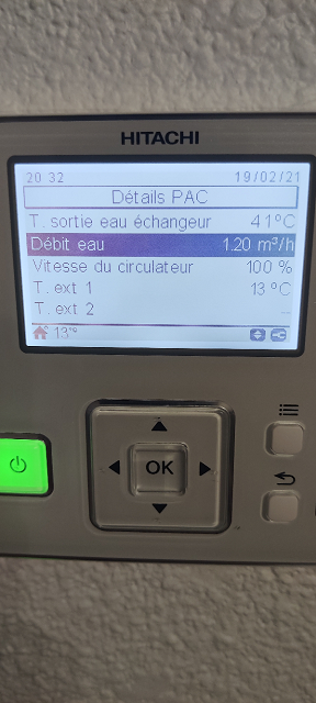

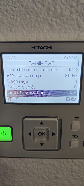

Autant pour moi. Comme j'ai un débit de 1 m3/h pile poil chez moi, j'ai fini par l'oublier.
COP = Débit x (Température Départ - Température Retour) x 1160 / (230 x 0.9 x Intensité)

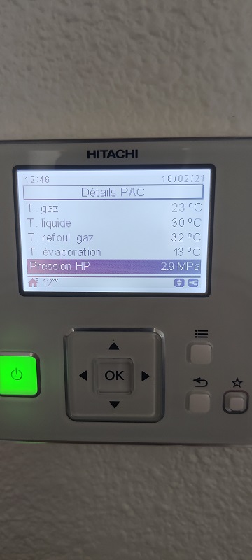

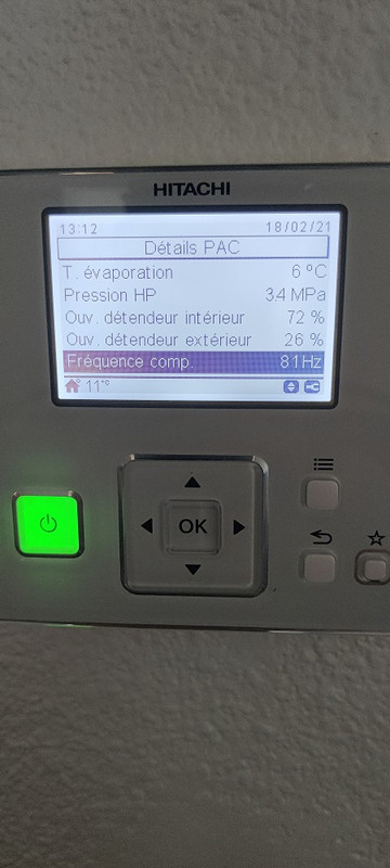

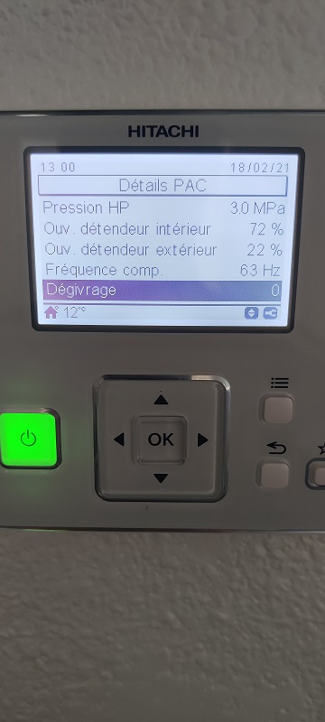

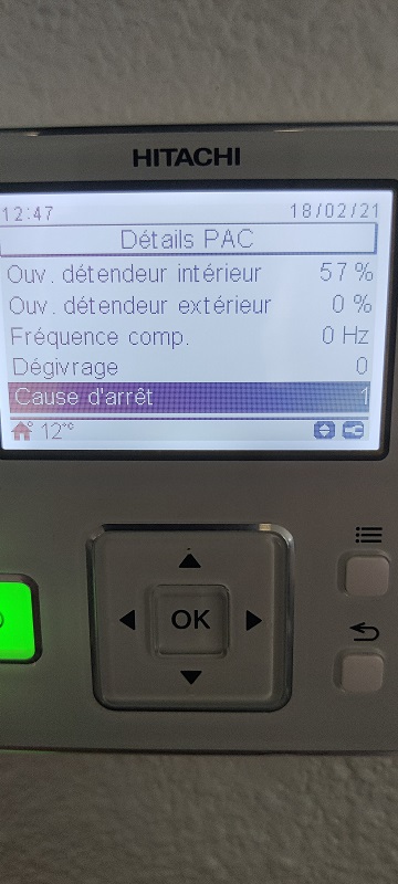

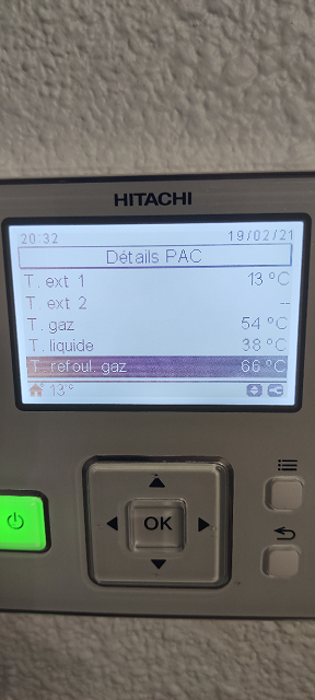

Photos prises à l'instant, mais la PAC n'est pas en demande et aucune montée en charge...
[url=https://files.forumconstruire.com/images/60/602e5802c6bcf-stor-602e580263eff716641.jpg]
[/url]
Env. 100 message Drome

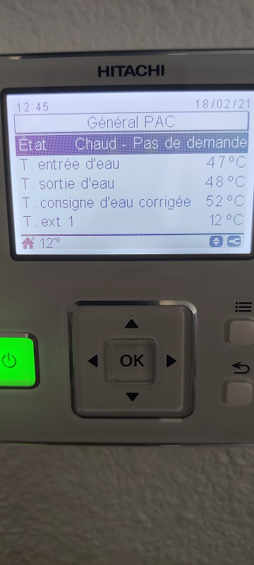

La je viens de mettre la consigne de chauffage à  30°C et ECS et C1 à 60°C pour la faire monter en charge.
Après 15/20 min montée en charge quasi max (10 A 81 HZ)

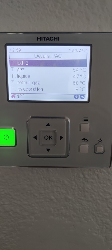

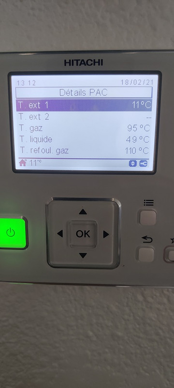

Membre super utile Env. 2000 message Haute Garonne

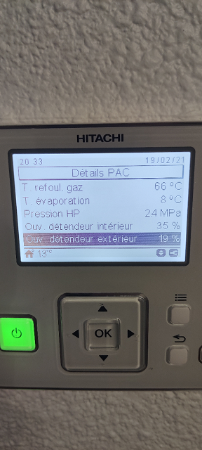

Très clairement la PAC turbine à fond dans ces conditions : température de refoulement du compresseur à 110°C, ca reste dans le tolérable mais c'est clairement une valeur très haute, tout comme la température du gaz à l'entrée de l'échangeur : 91°C !!. La pression gaz est à 34 bars, c'est élevé aussi et c'est nécessaire pour condenser à 50°C. La protection haute pression coupe la machine automatiquement vers 41 ou 42 bars (en R410), et ca occasionne l'erreur 02.
Sur ma PAC Air/air hitachi, j'ai en fonctionnement stabilisé le tube gaz à 60 max, le tube liquide à 35, et le refoulement vers 70.
Oui mais là pour la faire monter, j'ai demander T° de chauffage à 30°C (il fait 22°C dans la maison), consigne ECS à 60°C et C1 à 60°C.
En gros je l'ai poussée dans ses retranchements.

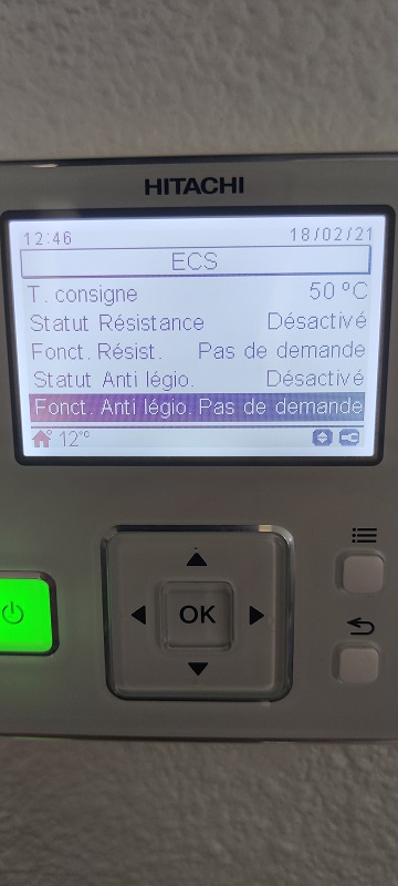

Et d'habitude vous demandez 52 ou 55 c'est ca ?

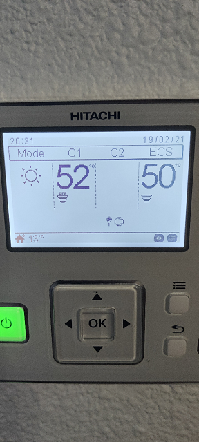

52°C Chauffage et 50°C ECS

Donc si je comprends bien pour résumer, si je souhaite aller jusqu'au bout de l'optimisation:
- 2 circuits distincts (ECS et chauffage) donc 2 Ballons
- Remplacement de l'intégralité de mes radiateurs:
Soit par des radiateurs ventilo convecteurs (eau à 28°C à 40°C)... Mais techno plutôt bruyante (42 Db dans les chambres...) et risques d'allergies (circulation d'air forcée) et nécessite une alimentation électrique à proximité (ventilateurs)
Soit par des radiateurs à eau à basse température (eau de chauffe entre 40° ou 50°C) mais je crois que c'est ce que j'ai déjà.
Je pense donc que mon principal soucis actuel viendrait du ballon "commun"

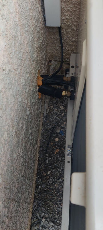

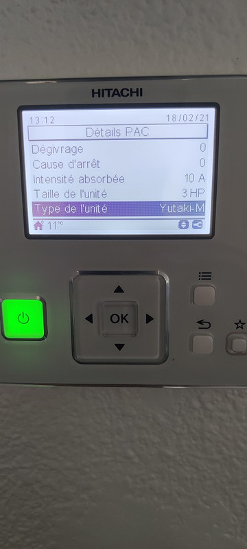

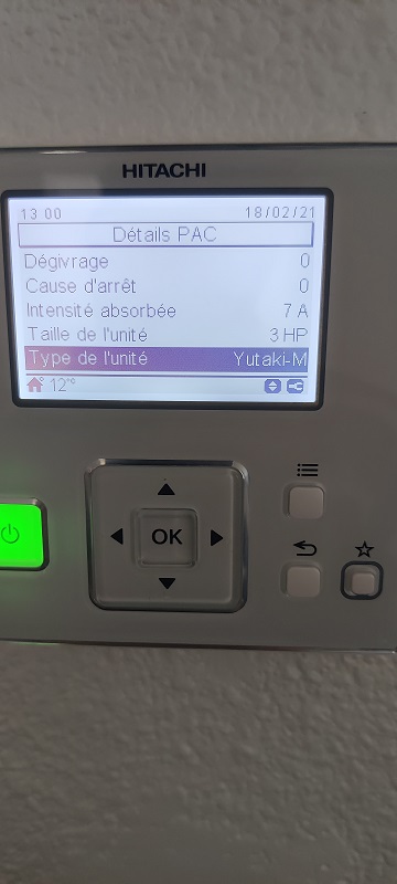

En lisant tes menu, je me suis aperçu que ta machine est une yutaki M. Donc monobloc ! C'est-à-dire qu'il a qu'un module à l'extérieur mais aucun module intérieur. Le module extérieur est directement relié au ballon tampon. Tu confirmes ?
Donc si c'est le cas, ça veut dire que l'eau va à l'extérieur à 52 degrés. Il y a donc intérêt d'avoir une très forte Isolation sur les tuyaux qui vont dehors, afin de réduire les pertes.
De plus, sur une monobloc, l'eau doit être protégé du gel par exemple avec du liquide antigel. est-ce le cas ?
Je crois même qu'il faut aussi un système de purge automatique en cas de fort froid pour protéger les tuyaux.

Exactement !
La distance entre le le bloc extérieur et le ballon est le plus court possible (simplement séparé par l'épaisseur du mur du garage (20 cm + 15 cm du au décalage du bloc par rapport au mur extérieur)
Du coup tous les commentaires précédents ne sont pas valables ? J'avoue ne plus rien y comprendre...

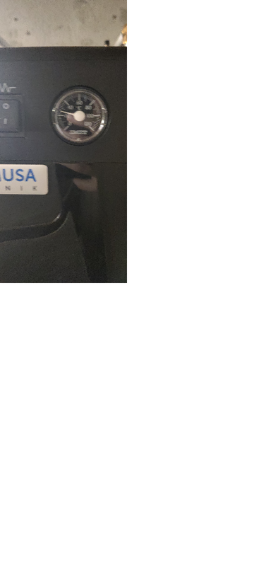

adhara26 a écrit:Pour info mon ballon "commun" est un Domusa Technik BT DUO 250
https://www.domusateknik.com/fr/produits/ballon-tampon/bt-duo
Effectivement dans la documentation du ballon il est prévu spécialement pour fonctionner avec de la biomasse !

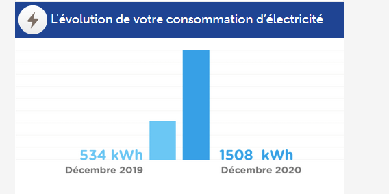

Comme Jetblack a dit le problème vient de l'installation. Vous consommez 8000 kWh de gaz environ d'après vos données donc il s'agit tout de même d'un logement t nécessitant de la demande.
Il a voulu mettre de la basse température sous dimensionnée et se rattraper avec un ballon tampon mais ce n'est pas possible avec ce type de ballon en bain marie. Il faut revoir totalement l'installation. S'il veut garder le matos en place il peut se servir du bain marie pour préchauffer l'ECS à 35°C et l'envoyer ensuite dans un ballon électrique séparé. Mais pour vous ça ne sera pas pareil niveau factures ! De plus, je ne suis même pas sur qu'en basse température cette PAC suffise pour votre habitation.

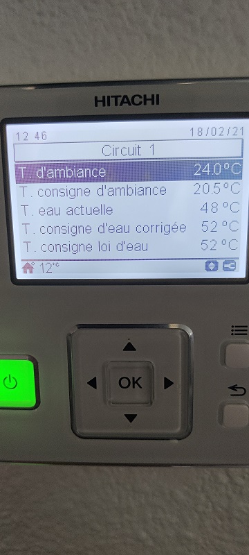

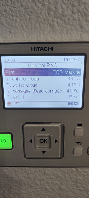

Membre utile Env. 400 message Aube

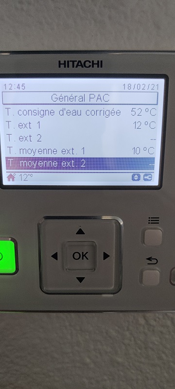

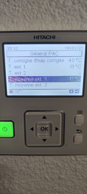

Effectivement, ton paramètre "Température consigne d'eau corrigé" à 40°C est étrange. Il faudrait jeter un œil dans le menu "Configuration systeme -> ECS".
Toutes les yutaki peuvent gérer la vanne 3 voies externe et la résistance d'appoint pour l'ECS. Le montage standard et habituel.

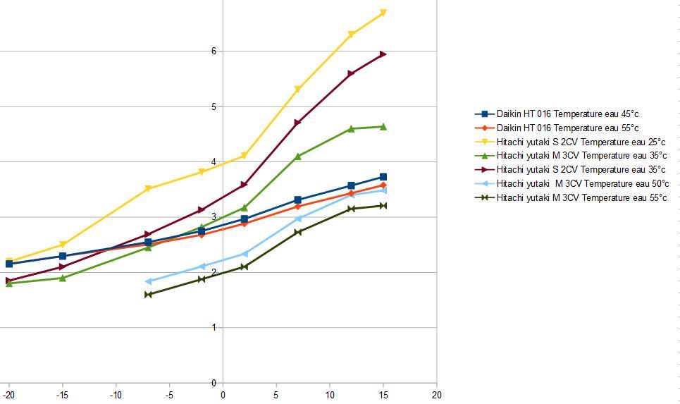

Voici avec le COP de ta yutaki M :
La question qui reste à déterminer est de savoir quelle est la plage de température nécessaire pour le bon fonctionnement de ces radiateurs montés en série ?  D'ailleurs, es tu sûr qu'il sont montés en série ? Car tu as 2 circuit (RdC + Etage) ; mais dans le circuit du RdC par exemple, chaque radiateur peux être en parallèle aussi ?

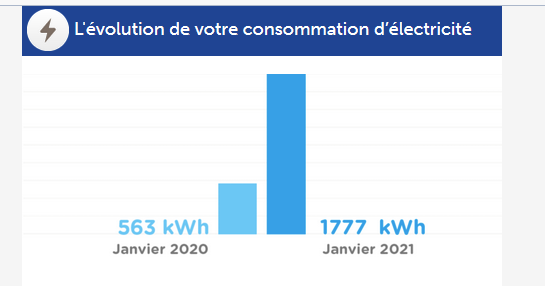

Alors pour l'historique c'est une démarche personnelle et non pas un démarchage... En effet la chaudière gaz avait 15 ans et montrait quelques signes de fatigues et d'usures (corps de chauffe, ...).
Nous avions entendu parler des aides (EDF 5500 € et Anah (ma prime rénov) de 4000€)) auxquelles nous avions droit.
Etant en imposition séparée et pas sous le même toit à ce moment là, c'était le moment ou jamais.
Du coup on s'est dit pourquoi pas aller vers une installation la plus écologique/économique possible à savoir la PAC.
Nous devions réaliser 20% à 30% d'économie (consommation KW) par rapport à notre ancienne chaudière + l'économie de l'abonnement de gaz. Voila les arguments qui nous ont décidés.
Nous avons donc démarché cette entreprise qui avait bonne presse (+ certifications RGE, Qualibat, ...) et 15 ans de présence locale dans cette activité (PAC / Clim).
Pour le moment ils ont empoché  les 9500 € d'aide + les 6300 € de crédit à 0% (domofinance) sur 60 mois...
Mais depuis les 15 premiers jours de l'installation nous sommes emm.... Rien ne fonctionne (ou tout du moins dans la durée) et avec des consommations "EDF" énormes.

Merci pour le graphique, on voit très clairement que ce modèle est tout indiqué (comme le précise la plaquette du fabricant) pour de la basse température.
Est-ce qu'une PAC haute température à un meilleur rendement à 50/55°C ? Chez Hitachi il me semble qu'il n'y a qu'un seul modèle: la Yutaki S80 Combi.

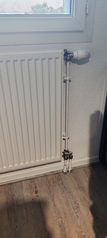

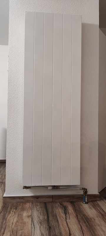

Oui mes radiateurs sont bien en série. On le savait et cela a été vérifié quand nous sommes passé de 3 radiateurs à 2 au RdC (nous avons refait le tubage avant de refaire le carrelage).
Il n'y a qu'un seul départ "Eau chaude chauffage" depuis la PAC pour le chauffage. Au niveau de la cuisine (RdC) il y a un "Y" avec un départ qui va à l'étage et un départ qui va alimenter les radiateurs au RdC.
Exemple du RdC, ce départ vient alimenter le 1er radiateur et la sortie de ce radiateur est connecté à l'entrée du second... Et il n'y a qu'un seul retour. C'est la même chose à l'étage.
Au RdC, nous avons deux radiateurs verticaux de 1800W chacun (ils sont neufs et ont été installés par l'installateur de notre PAC):
A l'étage nous avons dans chaque pièce (donc 4) ce type de radiateur là. Ils sont d'époque de la construction de la maison, càd 1997.
