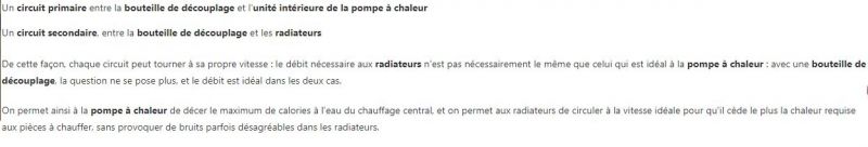

Pareil, vu la configuration de tes radiateur, au minimum une bouteille de découplage sera le nécessaire. Pour moi, l'idéal un le ballon tampon, qui évite les cycles courts ( même si c'est vrai, il y a une option dans les menus pour limiter les cycles court, le ballon tampon reste plus pertinent.).

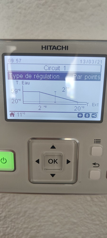

Si 50°C d'eau de chauffage suffit pour la période la plus froide, vous pouvez rester sur le modèle basse température.
Les modèles combis ont une production d'eau chaude séparée du circuit de chauffage, avec un ballon de stockage, ça correspond tout à fait à votre besoin. La température ECS et chauffage seront complètement séparées. La température d'eau de chauffage se réglera automatiquement en fonction de la température extérieure par la loi d'eau.
Ensuite, il faut mettre la température d'eau de chauffage la plus basse possible, au minimum nécessaire par les paramètres de la loi d'eau.
En mi-saison, il sera plus économique d'avoir une eau de chauffage à 30°C avec des radiateurs tièdes et une PAC qui tourne au ralenti quasi en permanence, plutôt qu'un fonctionnement intermittent où la PAC monte à 50°C 15 minutes toutes les heures...

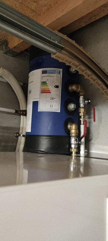

Pour finir un ballon tampon pour éviter les cycles courts, une recommandation ou quasi obligatoire dans mon installation ?
Membre super utile Env. 2000 message Haute Garonne
adhara26 a écrit:loupium loupium
Il faut connaître la capacité en eau de votre circuit de chauffage, et la comparer au volume minimale d'eau nécessaire pour ce modèle de PAC dans les spécification. Ensuite, s'il y a un ballon tampon, il faut le monter au bon endroit et de la bonne façon pour que le fonctionnement de la PAC soit optimisé, c'est à dire travailler à température la plus basse possible (éviter à tout prix le mélange qui fera monter la température d'eau à l'entrée de la PAC)

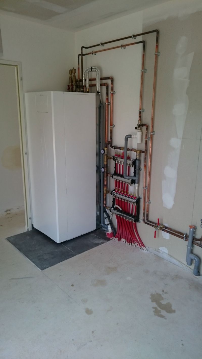

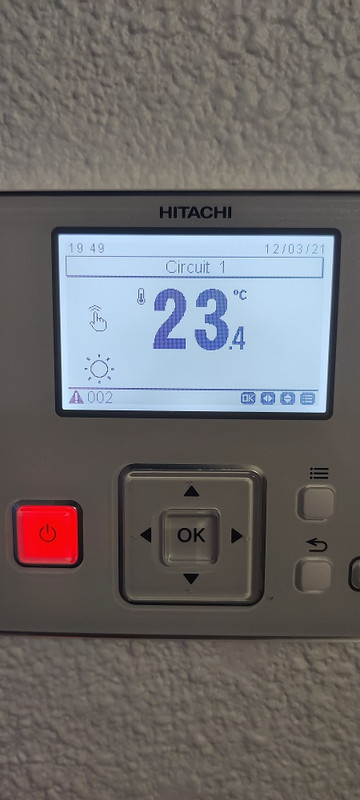

Bonsoir
J ai fait installé exactement la même PAC que vous en janvier 2021. Bien sûr la même erreur 002 que vous. D après mon installateur je dois attendre HITACHI courant mars 2021 pour corriger ce défaut.
Je pense solliciter le service juridique de mon assurance et écrire à la maison mère Hitachi.
Je vous prie de me donner votre avis sur la marche à suivre. Étonnant que Hitachi continuait à faire installer ces séries 3 alors qu ils connaissaient le défaut ou alors ils les ont vendues au rabais. Non ??

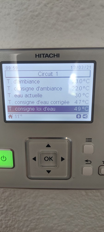

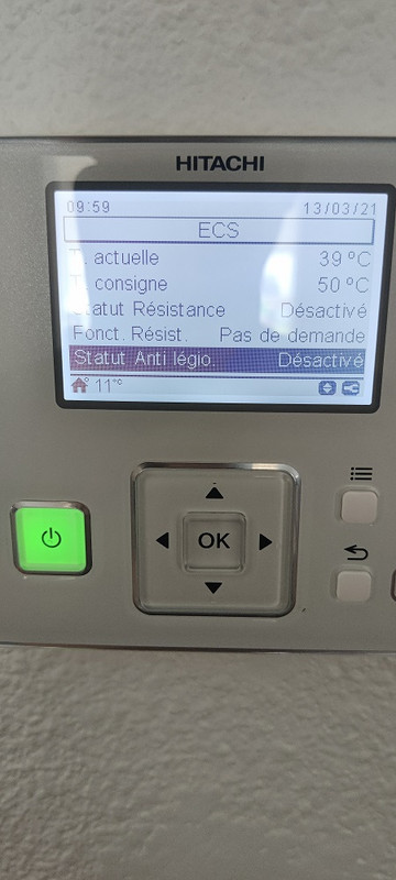

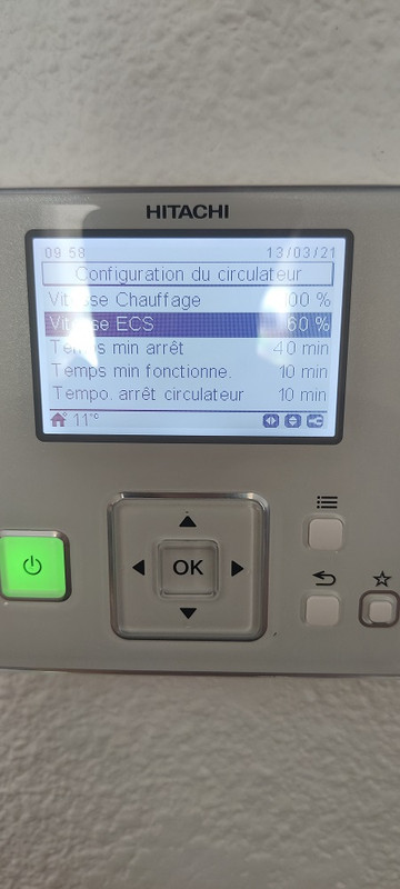

adhara26 a écrit:Bonjour à tous,
Je me suis fait installer une PAC Yutaki R32 taille 3 durant l'été 2020.
Après de nombreux problèmes (code erreur 02), ECS et chauffage qui tombe à 38°C ... Hitachi est venu en septembre me retirer 200g de gaz (sur les 1.3 kg présents) soupçonnant un défaut de calibration en usine..
Plus de code erreur depuis mais toujours ces problèmes de maintient à température (consigne à 55°C) et 1x par semaine, obligé de passer mon ballon Domusa en mode électrique (résistance).
Il m'avait été vendu une économie de 30% sur ma facture énergétique par rapport à mon ancienne installation (chaudière gaz + gaz de ville).
Dans les fait en enlevant mes factures gaz (j'ai pris septembre à décembre 2019 Vs septembre à décembre 2020), je suis à +400 € (et je ne prends pas en compte les 30% d'économie que j'aurais du réaliser)  !! Sans parler des désagrément de ne plus avoir d'eau chaude ... De plus mon groupe extérieur Hitachi tourne quasiment à 100% du temps...
Il s'avère que c'est un problème GENERAL sur les Yutaki taille 3 (RASM-3VRE) depuis le changement de gaz (passage au R32 en 2020). La France représente 50% des ventes en PAC chez Hitachi... Mon installateur me dit que 100% de ces modèles qu'il a installé sur 2020 ont le problème. Hitachi est sur le coup depuis octobre/novembre et a posé des ordinateurs (collectes/monitoring des PAC) chez des clients.
Pour le moment aucune solution de proposé.
Pour ma part, 200g de moins dans la PAC c'est une diminution de 30% du rendement (le fameux COP).
Je suis en contact avec Hitachi sur le sujet.
1 - Avoir un produit fonctionnel et répondant aux critères qui m'ont été vendus (installation à 11k € !!!)
2 - Indemnisation pour le surcout engendré et les désagréments (ECS et chauffage avec une eau à 38/40°C)
J'ai eu Hitachi par téléphone et je leur laisse jusqu'à fin janvier pour apporter une solution sur les 2 points évoqués, faute de quoi (ils sont prévenu) j'engagerais une action en justice.
L'erreur 02 est liée à une pression trop haute de refoulement, liée à une température de condensation trop haute. La grande cause classique c'est un fonctionnement à un régime de température anormalement élevé, qui se rencontre dans une PAC Air/Eau lorsque le débit d'eau de chauffage à travers la PAC est trop faible. Et dans ce cas ce n'est pas la PAC qui est en cause, mais le circuit de chauffage autour qui ne permet pas de respecter les spécifications de la PAC.
Et ce fil de discussion a montré que l'installation autour de la PAC avait beaucoup plus d'anomalies que la PAC elle-même... Une PAC n'est pas une chaudière comme une autre... ca ne pardonne pas les erreurs de dimensionnement, d'installation et de paramétrage... La grande majorité de ces erreurs peuvent être évitées avec un peu de bon sens et en lisant les spécifications et les instructions d'installation.

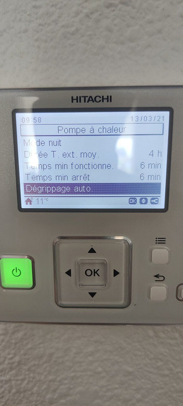

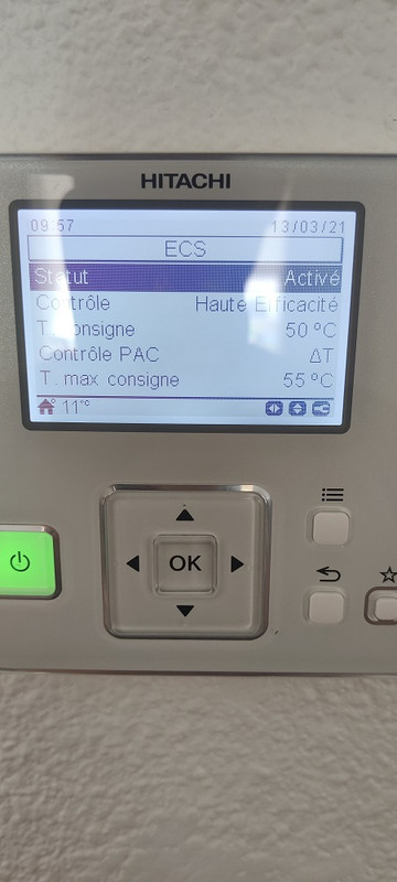

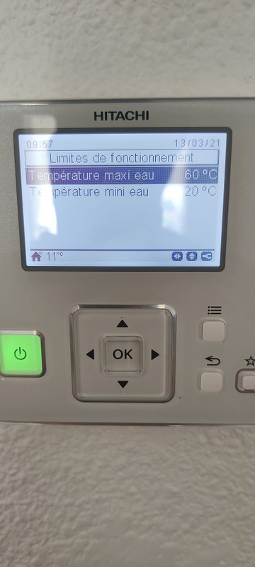

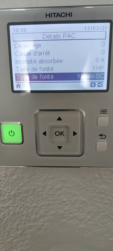

MP13  : vous pouvez nous décrire votre installation ? c'est une installation neuve ? ou la PAC a été installée en remplacement d'une chaudière existante ? Quel est le débit d'eau qui traverse la PAC ? quelle la consigne de température d'eau de chauffage ?
Env. 100 message Drome
Alors je vais me répéter mais il y a deux choses bien distinctes:
1 - Problème de conception des Yutaki M R32 (hors modèles S / S-Combi) qui est un fait avéré et sur lequel Hitachi Japon travaille encore ....
J'ai eu mon installateur hier par téléphone, la mise à jour qui a été installée chez moi et chez d'autres clients n'a pas donnée satisfaction. Certaines personnes post mise à jour ont eu un code erreur 02 alors qu'elles ne l'avaient jamais eu avant. De plus la surconsommation électrique de ce modèle est une anomalie détectée et reconnue par Hitachi. Chez moi ils sont venus collecter les logs de la machine pour les analyser. Ils réfléchissent il me semble à une indemnisation au cas par cas pour cette histoire de surconsommation (à prendre au conditionnel, à chaque client de défendre ses intérêts...Je pense aussi qu'ils ne souhaitent pas avoir un scandale "national" dans le sens ou la concurrence est rude et si cela venait à se savoir.... impact commercial certain tout comme pour l'image de la marque).
Pour la mise à jour, une nouvelle version du software devrait arriver mi mars (pas dans sa version définitive).
A titre d'exemple, mon installateur, chez un client, à remplacé une R32 (modèles récent) par une R410 (modèle génération précédente) [je parle uniquement du remplacement du module extérieur], la consommation électrique relevée a été divisée par 2 après analyse.
2 - Problème d'installation.
Ca c'est du débat d'experts, propre à chaque installation.
Après me concernant, mon problème est en passe d'être réglé. Je vais avoir la confirmation définitive aujourd'hui ou demain, mais mon installation devrait être remplacée par une Yutaki S-Combi taille 3.

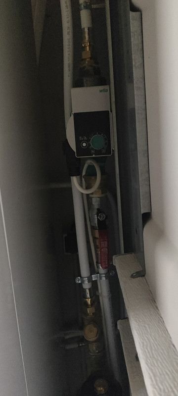

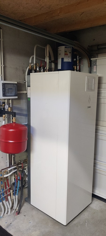

Question avec cette future installation, quels sont les points de vigilance  à avoir?
Exemple
-alimentation hydraulique de la PAC en diamètre suffisant (32 mm ?)  --> Pour éviter les cycles courts et avoir un débit minimum de 2m3/heure
Sur mon installation actuelle, l'installateur m'avait mis du Giocamini multicouche en 20x2  prétextant que le débit était suffisant (multicouche == meilleur passage du fluide donc débit supérieur).
Peut être qu'il faudrait passer sur du 26x3 ?
- Bouteille de mélange de 100l ou 150l  (volume BT) entre la PAC et le collecteur ? peut être déjà intégrée ou inutile dans mon cas (?)

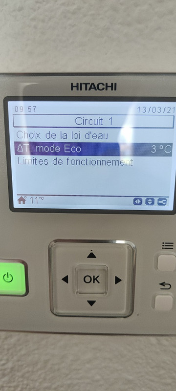

- Quel DeltaT entre le départ et le retour, 5°C ?
Merci pour vos retours

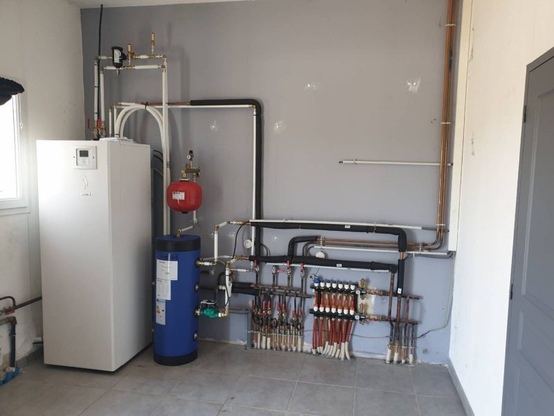

Membre utile Env. 400 message Aube
Citation: (multicouche == meilleur passage du fluide donc débit supérieur).
Ah bon. C'est qui votre installateur ?
Car le multicouche sont pourtant ceux qu'on les raccords les plus restrictif. Le PER est un peu mieux, et le meilleur est le cuivre qui n'a pas de réduction.
Je ne sais pas pour les diamètres de tuyaux nécessaires, mais du 20 me paraît un peu faible. Ça fait du 0,5 litre/s.
Que ce soit les pertes de charges pour déterminer les diamètres de tuyaux ou la taille ballon tampon, un chauffagiste est normalement censé être capable de calculer cela.
Un test final à faire : dans le menu de la pompe à chaleur, vous avez accès au débit eau. Il faut faire un test avec tout les thermostats de radiateur fermé, et le débit doit rester dans la plage de fonctionnement de la pompe à chaleur. Sinon, elle se mettra en défaut.

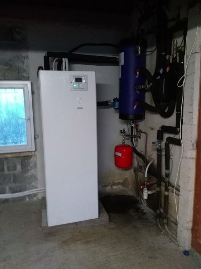

Le problème est que ce n'est pas mon métier, donc j'aimerai avoir plusieurs avis d'une installation type à base de Yutaki S-Combi, je ne sais même pas si un ballon tampon ici est conseillé ou inutile
https://www.hitachiclimat.fr/documentations
En regardant une installation type (chauffage et ECS, sans avoir plusieurs boucles (pas de plancher chauffant)), ils ne parlent pas d'un ballon tampon.
https://www.domotelec.fr/amfile/file/download/file_id/3389/product_id/9057/
Certains installateurs en mette un d'autres non:

PS: Sur les photos ci-dessus, la plupart du temps il n'y a qu'un ballon tampon sans bouteille de mélange si je ne me trompe pas. Donc je suppose que majoritairement, les installateurs font comme cela (jugeant peut être que c'est suffisant et que l'ajout d'une bouteille de mélange n'apporte pas un bénéfice "rentable".

Citation: Le débit hydraulique de l'installation peut aussi être influencé en fonction de l'ouverture des rbts thermostatiques alors qu'il doit être impérativement constant au travers du condenseur.
Pour éviter cette variation de débit il est impératif d'implanter un dispositif de découplage hydraulique entre la PAC et le réseau des rdts.
Ce qui n'est pas le cas pour le plancher chauffant qui est lui calculé aussi pour un débit nominal à delta T° 5K identique à celui de la PAC.
Pour ce qui concerne la mise en place d'un découplage hydraulique, il peut-être réalisé à partir d'une bouteille de découplage.
On ne parle pas ici de ballon tampon. Il s'agit de régler un problème de débit et non de volume d'eau, la confusion est fréquente. la bouteille (casse pression) sera réalisée selon la règle des 3d.
Elle créera un primaire (picages en 1 et 3) et un secondaire (picage en 2 et 4) avec un circulateur adapté au circuit rdts.
Ce dispositif (coûteux) peut être remplacé par un organe de découplage qui assurera le même rôle que la bouteille sans être obligé d'associer un circulateur au secondaire, il s'agit d'une soupape différentielle implantée entre le départ et le retour de la PAC.
Modèle DU 146 d'HONEYWELL par exemple.Attention pour les YUTAKI SCombi qui assurent le chauffage et l'ECS le débit en ECS est à régler sur le contrôleur aux alentours de 60%.
Précisions la YUTAKI utilise la technologie de compresseur INVERTER qui ne nécessite pas de volume d'inertie pour éviter les courts cycles.
Seule une capacité minimum est requise pour assurer les dégivrages.

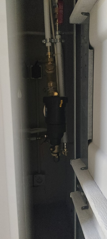

Nouvelle installation, dépose et pose faite aujourd'hui.
Yutaki S-Combi RWD-3.0NRWE-260S + bouteille de découplage de 12L.

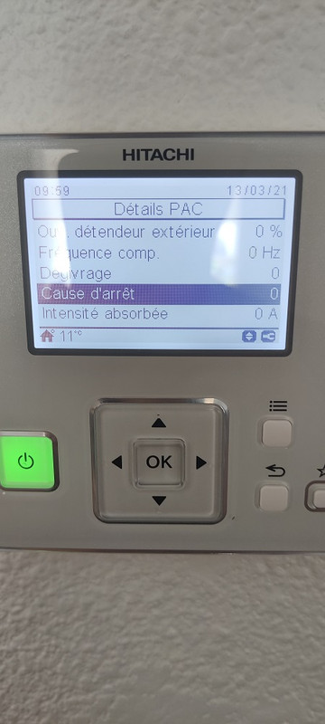

Bon depuis hier, de nouveau des problèmes.
La nouvelle PAC c'est mise en alarme 2x avec un code erreur 002.
L'installateur m'a fait vérifier la vitesse du circulateur, j'étais à 100% pour le chauffage (qui a sa loi d'eau) et à 85% pour l'ECS.
Il m'a fait baissé hier soir l'ECS à 60%.
Mais ce matin, la PAC était en alerte.
Je sature.

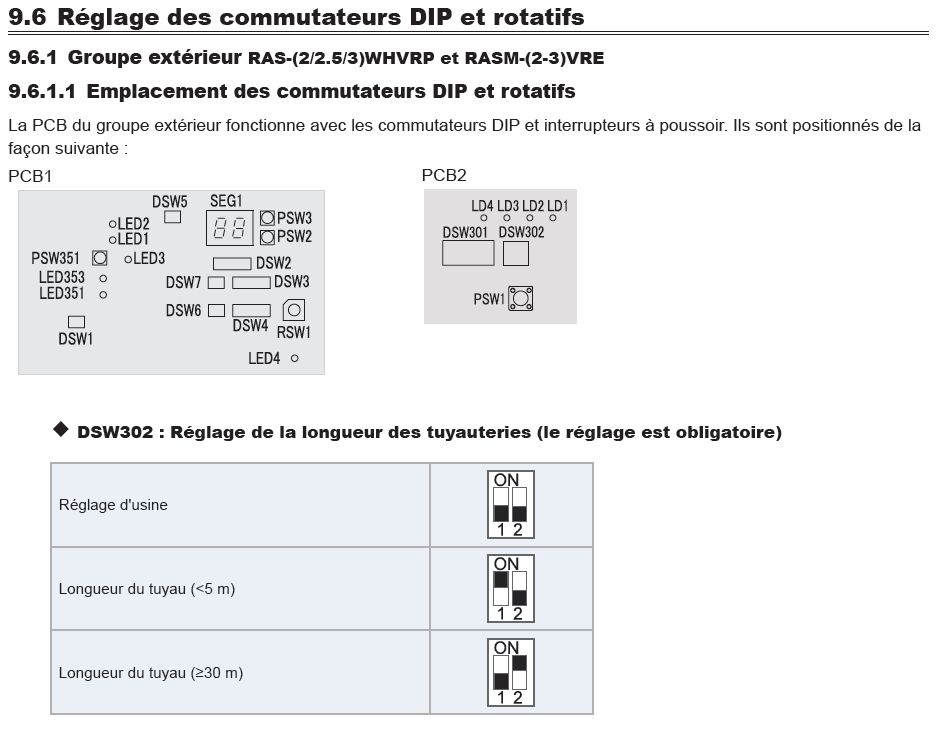

Ton installateur as t-il configuré le switch sur le groupe extérieur : " DSW302 : Réglage de la longueur des tuyauteries (le réglage est obligatoire)" sur "Longueur du tuyau (<5 m)" ??
Ce réglage est détaillé sur la page 118 du document "Serie YUTAKI R32  Catalogue Technique".
Dept : Aube
Hummm, même problème avec une 2ème PAC, c tend à confirmer que le pb ne vient pas de la PAC mais de l'installation.
Je suis tout à fait d'accord avec loupium concernant les switchs.
Pour l'erreur 02 en production ECS, il faudrait plutôt augmenter la vitesse du circulateur plutôt que la diminuer.

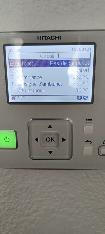

Pour le moment il m'a fait couper le C1 (chauffage), je ne tourne que sur l'ECS. On verra si j'ai de nouveau une alarme. La dernière fois c'était en augmentant la consigne de Chauffage de 21°C à 22°C.
Jetblack a écrit:Hummm, même problème avec une 2ème PAC, c tend à confirmer que le pb ne vient pas de la PAC mais de l'installation.
Je ne sais pas quoi en penser...
Effectivement, 2 équipements différents (Yutaki taille 3 + Ballon bain mari et maintenant S-Combi + bouteille de découplage pour le C1) et des problèmes.
Pourtant hier Hitachi est venu pendant l'installation mettre à jour le groupe avec la version 3 du software, fraichement reçue. Toutes les PAC R32 Hitachi doivent être patchées (pas seulement les Yutaki).
Mon installateur me répond à l'instant que le switch 1 du 302 est sur "ON".
J'ai l'impression que personne n'arrive à trouver le problème... C'est ce qui est inquiétant.
Si le problème vient du C1 (à confirmer), quelles sont les pistes à envisager ?
- Pas assez de pression pour monter à l'étage
- Circulation "trop rapide" ...
Voila ce que j'ai eu 4 fois depuis hier 19h...
