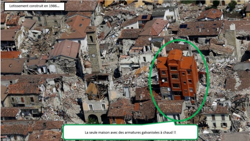

Je viens teouver une étude sur le pliage des armatures galvanisée. C'est très interressant, visiblement il faut la bonne nuance pour obtenir des résultats tout a fait acceptable.
Lichar44 a écrit:
Nerob a écrit:C'est clair qu'avec un cst, y a peu de chances...
Façonnage sur site, simplement il faut faire une galva a froid pour ce qui est coupé (c'est moins bien que le galva chaud, on est d'accord), tout doit être galva, même les ligatures.
Je verrais bien si colle question budget. Mais bon même si on doublait le prix des aciers, c'est qu'une partie de l'ensemble.
Lichar44 a écrit:Nerob
Du coup ça m'interpelle, comment comptes-tu t'organiser a niveau de la construction?
Je doute que tu passes par un constructeur en prévoyant ce type de "spécificité" (appelons ça comme on veut).
Par un MOE, pourquoi pas en l'intégrant dans le cahier des charges.
Mais ça veut dire que toutes les armatures doivent être livrées CFA déjà galvanisées bien sûr, avec aucun façonnage sur site?!
Y compris les équerres et tout?!
Et tu imagine des armatures galvanisées jusqu'à quel niveau?
100% ? Fondations uniquement?
Je me demande si ça ne viendrait pas minorer les coefficients d'adhérence du béton sur les armatures par contre, la galvanisation "brut" ayant tendance à être "grasse", en tout cas moins adhérente que la calamine.
Oh bah excuse-moi mais pour le coup là c'est vraiment inutile.
A moins d'être de vrais systèmes antico réalisés par des applicateurs ACQPA, la peinture riche en zing sur site c'est de la pisse de chat.
Tu seras à des années-lumière de la protection antico qu'offre la GAC.
Et si tu façonnes sur site des barres GAC, tu vas péter la galva aux cintrages.
Enfin, de la peinture antico faite par un maçon, je te laisse imaginer le résultat...
Ceci dit si tu fais des démarches dans ce sens, je serais intéressé par lire la suite!...

Nerob a écrit:Sinon fournisseur suisse d'armatures galvanisé https://www.bewehrungstechnik.ch/bw/produits/aciers-de-armature/acier-de-armature-inoxydable-acigrip-362/
Le document que tu présentes concerne des armatures en inox, pas en acier galvanisé.

Je me suis trompé c'est sur le même site, mais l'inox est vraiment trop cher. 9000euro la tonne, contre 3000 pour le galva.
https://www.bewehrungstechnik.ch/bw/produits/aciers-de-armature/acier-de-armature-b500-galvanise-prezinc-500/

Ils ont aussi des treillis et il y a même la possibilité de faire plier les aciers. Du coup on peux avoir des cages en "kit". Je ferais une demande de devis.
De : Neuviller La Roche (67)
C'est ça qui s'appelle des armatures CFA.
Coupé,
Façonné,
Assemblé.
Aucun rapport avec une monnaie africaine.
Et l'étude parle de dépliage après galvanisation d'armatures.
Ok.
Mais de base, on ne déplie pas une armature pliée en fait.
Sauf nuances très spécifique.
Sauf erreur du B500 n'est pas fait pour ça.
Donc tu vas te prendre une douille sur les nuances d'acier + sur la galvanisation - la nuance d'acier devant être apte à la galvanisation, ce qui n'est pas le cas de tous les aciers doux.
Franchement, ça va être une usine à gaz.
Si je peux me permettre, il vaudrait mieux sélectionner une très bonne entreprise de maçonnerie + un contrôleur technique, ce sera plus fiable et moins cher.

Pour revenir au sujet de base, certaine de vos réponses m'interroge.
Par chez moi beauoup de lotissements ont germés dans les années 80 et ont donc maintenant 40 ans environs.
Selons certain de vos dires, dans une dizaine d'année les fondations en bétons armé seraient sur le point de s'écrouler et donc bonnes à démolir.
Qd je vois que de plus en plus de ces maisons commencent à être revendu car les gens qui avaient 30 ans lors de l'achat commencent à en avoir 70.
Or les nouveaux acheteurs vont certainement rester plus de 10 ans, surtout que bcp mettre de l'argent pour les re-isolé souvent en ITE.
Donc si je suis la durée de vie de 50ans, je plains les pauvres gens qui ont investit pour 20 ou 30ans et qui seront en galeres dans 10 ou 15 ans.

Vous avez mal calculé. La durée de vie du béton armé est de 100 ans, pas 50. Donc des gens vont acheter ces maisons qui ont 40 ans, investir dedans pour les améliorer et les retaper, et peuvent vivre dedans pendant 40 ans sans problèmes.
Et dans 40 ans, peut être que ces maisons seront achetées par un promoteur qui veut faire du petit collectif. Ou alors une récession économique tuera le lotissement qui deviendra abandonné. Ou alors un incendie détruira certaines maisons. Ou alors un nouveau procédé de traitement des aciers à travers le béton en utilisant des neutrinos permettra d'allonger leur durée de vie.
Bref, on a de quoi voir !
Membre utile Env. 400 message Neuviller La Roche (67)
100ans si tout est fait dans les règles, combien de maison de cst ont des fondations correctes ?
