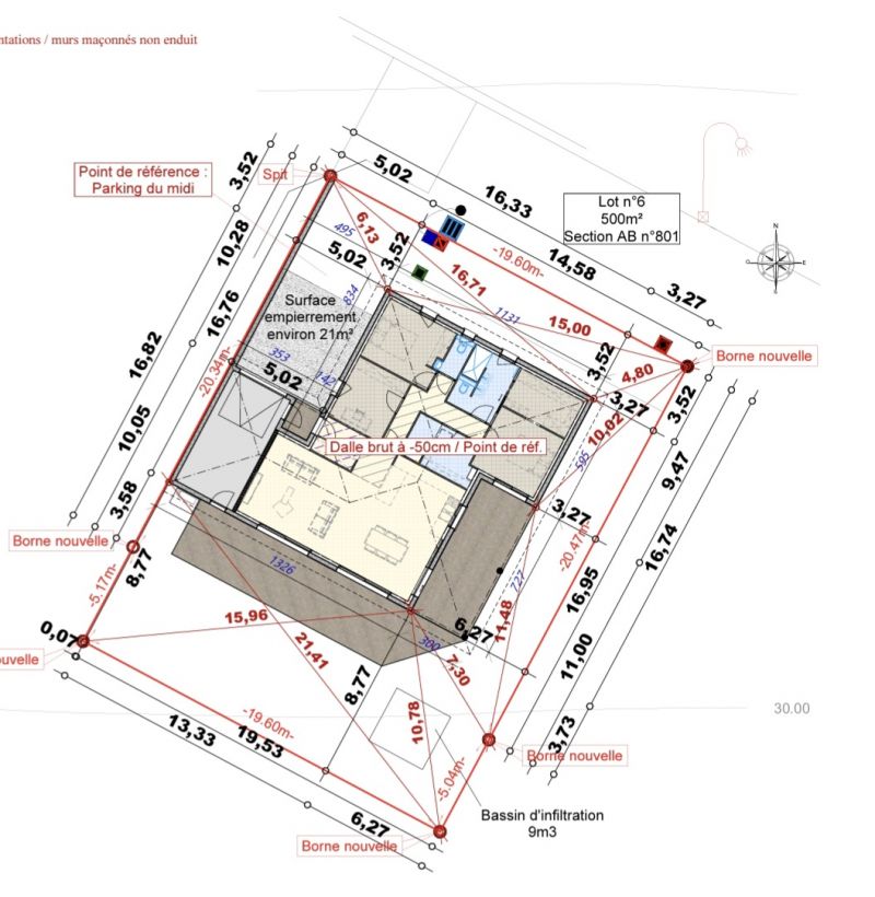

500m2 entourés par 5voisins...

Un mur antibruit, ca n est pas un simple mur en parpaing, mais une construction complexe, qui va absorber une partie du bruit, en reflechir une autre et en devier une troisieme
Un mur en parpaing simple, tout droit, de deux metres de haut, ca n aura quasi aucune influence. En dessous de trois metres mini, si la nuisance est a moins de trois metres, ca va aider, un peu
Plus le mur est loin de la source du bruit, moins il est efficace, tout simplement parceque le bruit se propage tres vite et dans toutes les directions
Lz seule solution viable, c est d absorber le son a la source, autrement dit en encapsulant l objet dans un caisson adapté. Un caisson en bois ne fait rien du tout, sauf cacher
Essayer d absorber a la source le bruit de gens jouant dans une piscine ou ayant une conversation animéee sur une terrasse, c est peine perdue, aucune solution technique

On va faire simple:
Le maire ne peut en aucun cas accorder une derogation au PLU; Il n en a pas le droit. Et ca n aurait aucune valeur, n importe qui pourrait faire un recours et obtenir la destruction de la cloture
Entre 160 et 180 vous n entendrez aucune difference
Entre 160 et 220, ca va etre subliminal suivant la disposition des lieux et le materiau choisi
Un materiau de cloture qui absorbe le bruit, il n y en a pas, seuls des travaux lourds, melant des materiaux differents auront un effet, limité
Mais tres souvent, il y a un effet decibel psychologique, autrement dit, si on ne voit plus, on entend plus.....

Sur des petites pacelles, on est en realite sur une sorte de coproprietes horizontales, avec tous les avantages qui vont avec au niveau economie, et tous les inconvenients dont la promiscuité
Gerer des cris dans une piscine, aucun acousticien n a de solution
