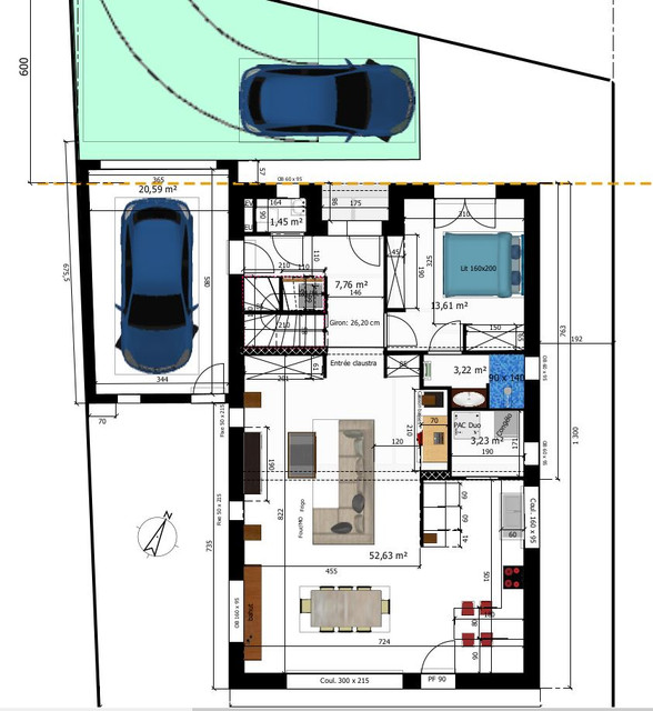

Merci, je vais tenter de regarder une dernière fois ce soir le plan avec entrée centrée avant de trancher définitivement.Wink
Quelques interrogations sur le plan du dernier message. Quelles portes sont à prévoir pour salle d'eau et arrière cuisine ?
Concernant les cloisons isolées phoniquement, il y a que celle de l'étage entre salle de bain et chambre à prévoir ?
La largeur de la cuisine est passée de 2,7m à 2,6?
Le garage sera pratique d'après vous ? J'ai du mal à m'imaginer car sur le plan j'ai l'impression que je vais finir par défoncer le SL/LL.Biggrin

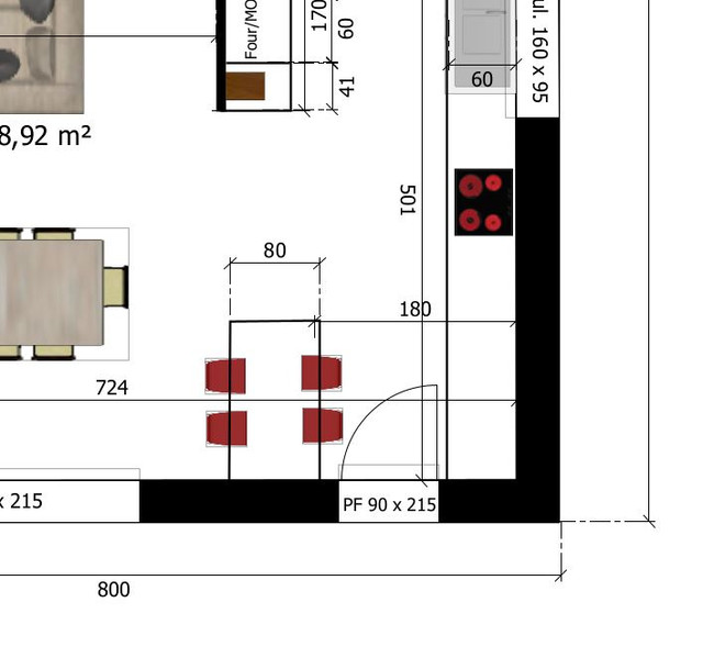

Plan OK, à condition de ne pas faire une telle cuisine, car le plan snak qui tourne le dos à la lumière, qui permet pas de circuler et qui met "au coin", c'est pas top.
Un bel ilot avec cuisson (+ evier ?) , et plan snack, tourner de manière à ce qu'on ne tourne pas le dos à la lumière sera plus adapté.
Pour moi, les fenêtre coté EST ne sont pas indispensable, alors j'irais en limite (cela peut être compensé par plus d'ouverture coté Sud, le seul coté qui profitera de lumière en hiver)
Pour l'escalier j'essaierais d'inverser pour faire un débarras (balai.. ) en dessous coté entrée plutôt qu'un placard peu pratique dans la chambre.
Je ferais une imposte au dessus de la baie vitrée (en 3,6 ?), et un plafond plus haut donc, pour avoir un joli volume bien lumineux. Les ouvrants pas centrés sur la table cela me choque un peu
Le seche linge/ lave linge n'ont pas à être dans un garage dans une maison RT2012/RE2020, car celui ci ne sera pas "chauffé" par les déperditions de la maison. Cela doit être dans l'enveloppe isolée (Et bonjour la corvée de linge quand la voiture est là... )  Le local technique peut être agrandit pour ces appareils (178cm là déjà , donc manque pas grand chose ! ) .

Et pour toutes les questions, Passin , je redis ce qui a déjà été précisé
Ces plans ne sont pas des plans d'exe, ce sont des plans de principe, y compris les dimensions, types et emplacements des ouvertures, etc...
Pour tous les détails des plans d'exe, il faut voir avec le constructeur.Smile
et pour LL/SL, si ça ne vous dérange pas de traverser toute la pièce de vie et la cuisine avec la panière à linge, oui, il y a moyen de mettre ça dans le LT.
Sauf si on place la porte d'accès au LT à la place du bureau.
Mais là, on va continuer encore comme ça pendant des pages et des pages.
Et pour moi, c'est bon, le job est fait, vous pouvez tout à fait bricoler ça vous même, ça n'est pas aussi critique que le positionnement et la forme d'un escalier.

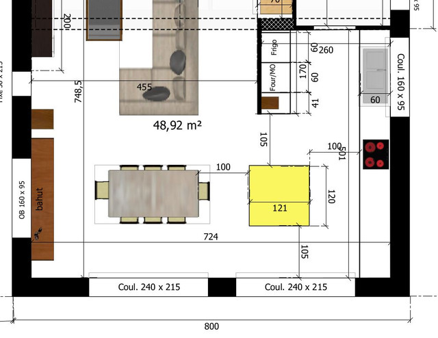

const101 ça serait quelque chose dans ce style pour la cuisine?
Je ne sais pas si ça peut passer...je vais tester.
Sinon je ne compte plus faire de grosses modifications concernant le plan que Panoptès a réalisé. Il me plaît bien comme ça.
Mais j'aime bien l'idée de tout mettre dans le LT, car j'ai un peu peur du manque d'espace dans le garage.
Panoptès, je comprends, je vais voir ça avec le constructeur. Merci infiniment pour ce que vous avez fait.

Autre proposition pour le coin bureau, qui a l'inconvénient de ne pas être à l'abris des regards, d'être en plein dans le passage (ca donne quoi la circulation quand quelqu'un y est installé ? d'être face à un mur, ... (encore une punition j'allais dire )
- canapé reculé de 120cm, contre le mur donc (perso le canapé en plein milieu de la pièce, je suis pas fan)
- Faire un muret  à 120cm du mur est, sur 200cm de large (ou disons entre 200 et 250), 150cm de haut. Meuble TV contre ce muret, si vous aimez cela (perso je préfère les TV posées sur les meubles). et de l'autre coté du mur un espace bureau, certes étroit, mais tourné du coté de la lumière.
Et cela fluidifierait le passage puisqu'on passerait entre la TV et la table basse
Les enceintes pourraient aussi être avancée et être de part et d'autre du muret20cm, ce qui est préférable pour le son me semble-t-il.

Et on peut aussi tourner le bureau coté séjour, avec éventuellement des ouvertures pour éviter d'être face à un mur
https://www.lejournaldelamaison.fr/wp-content/uploads/sites/[...]91264395966-298x410.jpg
L'espace récupéré coté bureau peut-être redonné à l'espace technique, pour accueillir les 2 machines LV/SL (pour ne plus les avoir dans le garage, même si c'est si bien apparemment).
on doit même pouvoir concevoir une séparation avec des niches  coté séjour, au dessus des machines pour optimiser totalement l'espace.

A vrai dire c'est moi qui ai demandé à Panoptès de créer la circulation derrière le canapé plutôt qu'entre le TV et la table basse. Je n'étais pas fan du tout de cette solution. Elle est souvent revenu dans les échanges avec les constructeurs mais j'ai toujours cherché à l'éviter.
Concernant l'idée du muret je ne suis pas convaincu non plus. Etant donné que je pense migrer sur une plus grande TV ou projecteur par la suite et donc il faudra une mur plus haut.
Pour le bureau derrière le canapé c'est plus un appoint pour streamer les jeux/films vers la TV en HDMI et surfer de temps en temps sur internet. D'ailleurs ça ne sera peut-être jamais un bureau mais juste un simple espace de rangement. Je pense que le vrai bureau sera situé à l'étage (à la place de la chambre située au nord).
Pour le point concernant la zone snack, je pense que c'est également de ma faute. Elle était dans le bon sens sur les 1ers plans de Panoptès, mais je trouvais que ça ne faisait pas assez aéré. Mais je pense qu'il faudra en effet revoir ce point avec le cuisiniste.
Concernant le LL et SL, ça me plairait bien de tout migrer dans le LT pour profiter de l'espace gagné dans le garage, afin d'y mettre des étagères ou établi. Mais là encore je trouve sa réponse pertinente concernant l'accès depuis l'espace nuit.

Bon j'ai finalement revu l'orientation du salon et déplacé le placard coté WC dans le hall pour avoir une entrée le long du mur où se trouvent les fenêtres.
Qu'en pensez-vous?
PS: il faudrait faire une symétrie du canapé car là sur la modélisation il n'est pas dans le bon sens.
PS2: je laisse le LL/SL dans le garage mais l'agrandit de 30cm pour passer à 6,5m de long.

Je préfère la version finale de Panoptes
En l'etat la circulation de l'entrée est impossible en permutant le placard côté WC (ou alors il faut réduire la taille de ce placard)

Cela semble un peu plus fluide pour accéder à la cuisine.
Le canapé me semble dans le bon sens, pour que le "L" profite de la lumière/vue
Le buffet bas me semble encombrant. Il empêche de mettre une baie vitrée. J'essaierais de mettre 2 baies coté ouest (2x240 ?, 360 coté sud) centrée sur la table, le canapé.
Pour le reste (wc, placard, bureau, LL/SL, .. ) il faudrait voir ta proposition dans son ensemble.
Pour la cuisine/salon, si vous n'avez pas encore vos meubles, vous pouvez envisager un "îlot/grande table" (sinon, une grande table carrée pourrait convenir aussi)

Je viens de voir qu'une porte est prévue entre le coin snack sur mur sud et le plan de travail
Etre obligé de longer la table  pour passer dans ce couloir étroit, donc à bien ranger les chaises à chaque fois, c'est tout sauf fonctionnel.

Et toujours, quand on a une idée d'aménagement, la reporter en plan, pour voir vraiment si c'est faisable
Voilà ce que ça donne, le plan snack sur le mur sud
On voit que le passage de la cuisine vers la terrasse va être encombré, mais que ça restreint aussi le passage avec la table repas, et qu'en 3D, on l'avait vu, c'est ça qui donnait cette impression de ne pas être aéré.
Mais le pire, c'est que pour justifier cette disposition, l'argument c'était que les gens assis n'avaient pas vue sur l'extérieur.
Ils ne l'ont pas plus dans cette disposition.

On voit pas mal d'îlots de cuisine dans le prolongement de la table de séjour en ce moment, peut être que ça pourrait être une piste ? (Ça permettrait éventuellement d'envisager une baie au sud à la place de la porte fenêtre - avis tout à fait subjectif car j'avoue que j'aime bien quand c'est lumineux)
Je verrais bien un petit coin rangement pour les chaussures dans l'entrée histoire de ne pas venir pourrir le salon avec de la terre sous les godasses
De : Nancy (54)
C'était une configuration de départ: deux baies de 240 au sud
L'îlot pourrait être indépendant au centre, voilà ce que ça donne en laissant au moins 1 m de marge partout, on a un carré de 120 de côté pour implanter un îlot... à voir ce que ça donnerait comme impression visuelle en 3D
Pour les chaussures, si c'est le dernier plan posté, il y a de la place sous l'escalier à côté de LL/SL

Rapidement voici le plan que j'ai envoyé hier:

Et ceci étant dit , le plan
1) il y a des modifications ou des questions de détail sans grande importance:
c'est tout ce qui est question sur le type de fenêtres, c'est de la broutille.. mais ce qui est noté OB, ce serait mieux à soufflet: ouverture oscillante vers le bas.
2 ) par contre, les modifications importantes: implantation du placard et raccourcissement de l'escalier
- implantation du placard, c'est vraiment une très mauvaise idée, surtout en rapprochant la porte de communication avec le garage: ça revient à entrer directement dans la pièce de vie avec les inconvénients du froid et des odeurs
On en a déjà parlé, de l'intérêt de clore l'entrée, ça a été rejeté, dont acte. Mais ça n'est pas une raison pour rapprocher la porte et supprimer le petit bout de cloison qui la masque et qui évite de taper dans l'enceinte acoustique en entrant ...
modification de l'escalier
Là, c'est carrément dramatique
ça va réduire drastiquement le giron, augmenter la hauteur de marches, et surtout, l'escalier va arriver moins haut contre le mur de façade, ça va réduire la largeur utile du placard de la chambre.
On ne modifie pas un escalier d'un coup de feutre.
PS; la cuisine en 160 de large, c'est largement suffisant, il reste de 140 de passage au centre... il vaut mieux allouer ces 10 cm au salon.
On pourrait même rétrécir encore à 150 si c'est une verrière qui donne sur le salon, ça résoudrait l'effet couloir.

J'ai seulement repris l'une de vos versions :
Avec une partie en claustra pour séparer hall/salon.
Il y a vraiment une erreur sur cette version ?
Dept : Ille Et Vilaine
Oui, mais si je l'ai abandonnée pour une autre, ça n'est pas sans raison WinkWink

C'est le même escalier que celui que le constructeur a dessiné sur la plan initial il me semble.
Membre utile Env. 200 message Ille Et Vilaine
Panoptès l'une de mes craintes c'est que ça ne fasse pas très beau l'entrée dans un renfoncement qui n'est pas situé dans l'angle vue de l'extérieur. Quel est votre avis ?
Bon je vais prendre en considération vos remarques. Et essayer de critiquer votre plan en expliquant point par point ce que j'aime et n'aime pas. Mais il y a eu pas mal d'améliorations en tout cas.Happy
Edit: pourquoi la garage a t'il été reculé ?
Concernant le règlement, c'est bien ce que vous avez annoncé. 50% doit être positionné sur la ligne des 5m et le reste où l'on souhaite par rapport à cette ligne.
Je me demande avec votre nouveau plan s'il ne faudrait pas mieux échanger placard à droite de l'enceinte avec le bureau derrière le canapé. En effet comme l'a dit const101 c'est dommage d'avoir le bureau dans la zone de circulation. C'est une des raisons pour laquelle j'ai retourné le salon.
Mais également aussi parce que le 1,2m derrière le canapé j'ai peur qu'il se réduise avec le temps (canapé qui glisse) ou canapé/meuble TV/table basse plus imposants que prévu et je me retrouve avec une zone de circulation trop juste.
1- je trouve que le hall est difficile à aménager. Et j'ai l'impression qu'il sera sombre vu sa distance par rapport aux apports de lumière.
2- escalier plus sombre ou identique à l'ancienne config?
3- WC très décentré. Si on est se trouve au niveau du coin snack, j'ai l'impression qu'il faut faire une trotte pour s'y rendre. Ça me paraît bizarre comme ça mais peut-être est-ce un faux problème.
4- Fenêtre dans la douche -> difficile à ouvrir/fermer sans mettre le pied dans la douche ?
5- placard profondeur de 45cm, ok?
6- porte garage/hall proche de l'arrière de la voiture. Obligé de se faufiler entre la voiture et le mur. (J'ai vraiment dû mal à m'imaginer le volume de celui-ci). Apparemment c'est aussi un faux problème puisque vous avez affiché une largeur de 1m la dernière fois. Mais du coup est-il quand même aménagement (étagères, établi,...)?
7- Peu d'espace de rangement dans le hall ?
8- pas habitué à voir un LL/SL sous un escalier. Est-ce fréquent/pratique ?
9- au final je trouve que les enceintes à l'avant sont très écartées.

Passin a écrit:C'est le même escalier que celui que le constructeur a dessiné sur la plan initial il me semble.
Non, non
Le voilà l'escalier d'origine
giron 24,2 cm

Passin a écrit:Panoptès l'une de mes craintes c'est que ça ne fasse pas très beau l'entrée dans un renfoncement qui n'est pas situé dans l'angle vue de l'extérieur. Quel est votre avis ?
Dept : Paris
Et enfin
Pas la peine de vous tropdre le cerveau pour trouver des défauts, y compris là où il n'y en a pas.
Ce serait plus simple de dire que ça ne vous plait pas, ça n'est pas compliqué et moi, ça m'est égal: ce ne sera pas ma maison Wink

Non justement je souhaite être rassuré sur ces différents choix, résoudre ces doutes. Parce que au départ c'était quand même cette configuration que je souhaitais le plus (entrée centrée).
Mais là je trouve que c'est bien mieux. Et les défauts que je cite ne sont pas rédhibitoire c'est juste que je n'ai aucune expérience et je ne sais donc pas comment me positionner.
Bon je crois que je vais retourner ma veste et partir sur ce dernier plan.
Les points qui me font poser des questions sont les points.
6, 7 et 8.

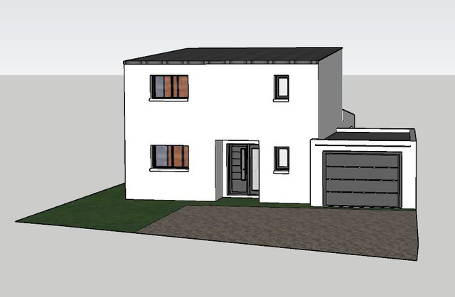

Merci pour la vue de façade. C'est pas si choquant que cela l'entrée. Par contre ce qui me perturbe c'est deux grandes fenêtres à gauche et deux petites à droite. Ça fait une façade un peu austère.
