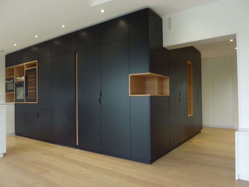

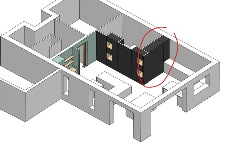

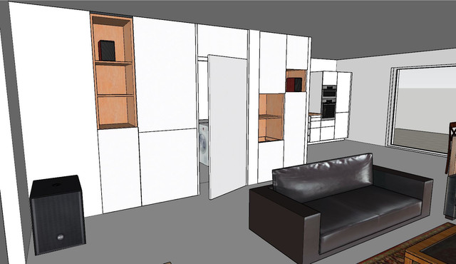

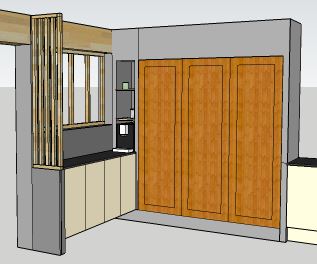

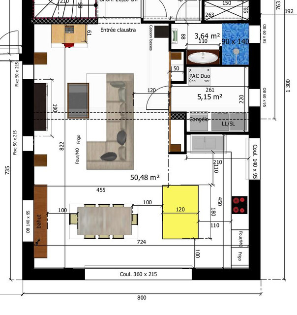

Bon, revenons-en un peu aux plans
C'est pas mal, la porte d'accès au LT intégrée dans un linéaire de rangements
J'ai simulé ça sommairement en 3D, avec la cuisine
Pour la cuisine, après essai, c'est mieux de placer les deux colonnes frigo/four ensemble à droite, ça permet de planquer l'évier dans le fond, à l'abri de la vue ( rien n'oblige à placer un évier sous une fenêtre )
le plan
Le poteau est élargi sur toute la profondeur des rangements, le poteau simple n'apportait que des complications de tablettes et un effet visuel désastreux en cas de niche ouverte.
Sa façade côté séjour est recouverte d'un panneau du même matériau que les autres.

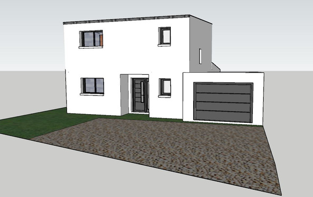

Vues 3D
Le claustra n'est pas modélisé

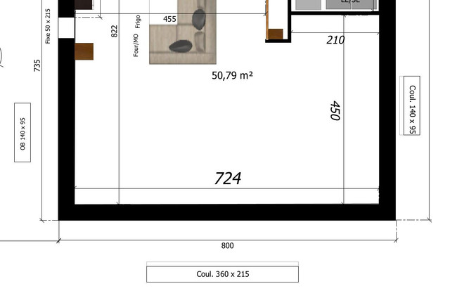

Et pour les petites fenêtres de façade, ce serait mieux de les agrandir
60 x 95, c'est trop étroit
voilà ce que ça donne avec des 70 x 95

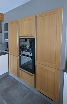

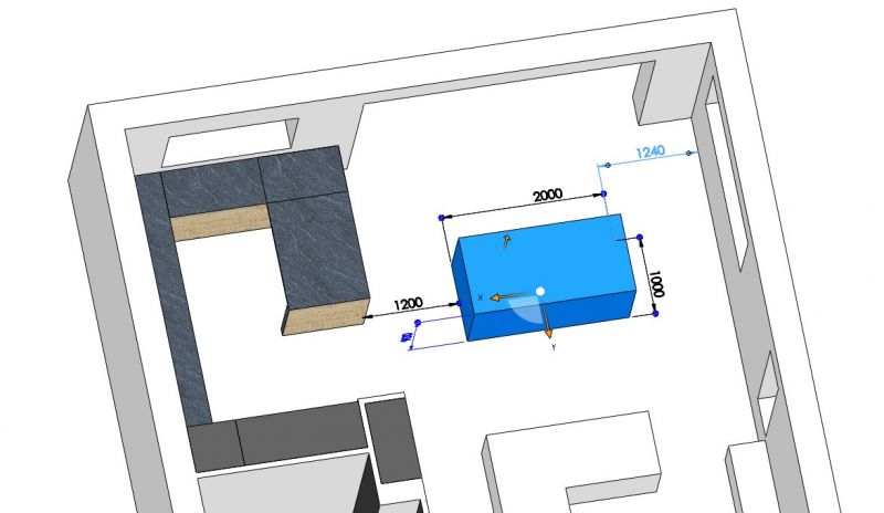

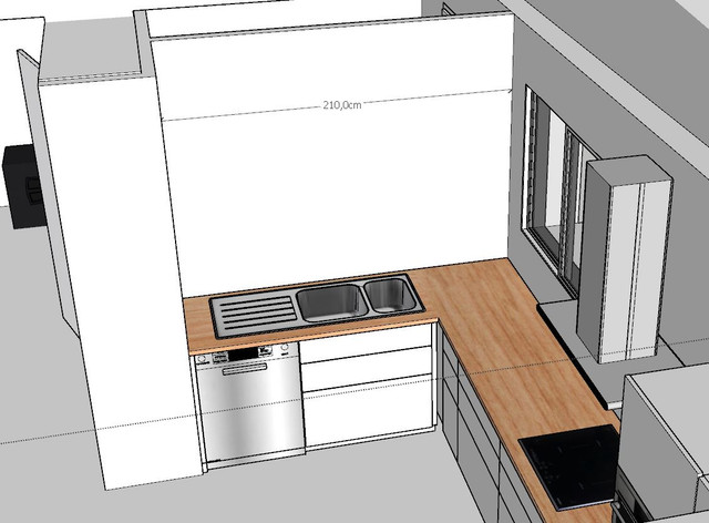

Pour la cuisine, Il faut à minima une colonne de rangement pour les provisions, donc une de plus au mois.
Je les mettrais plutôt au fonds, dans un bâti pour faire la jonction avec des meubles en faible profondeur sur le mur (où je mettrais plutôt la porte d'accès au LT.. ) . Plutôt que de metre là un élément d'angle cher et très peu pratique.
Pour l'ilot, je parlais plus haut de 95cm, ce qui convient pour rehausser des meubles de 60 cm + 35 cm de porte à faux pour manger / déjeuner / boire l'apéro. C'est suffisant, et cela ne nécessite pas de pied supplémentaire pour le plan.
C'est aussi nettement plus agréable de cuisiner en regardant le séjour et ses convives plutôt que le mur et donc la zone de cuisson sur l'ilot c'est vraiment un plus.
On peut aussi ramener l'évier coté sud pour la vue. ajouter une fenêtre en haut sans surcout en supprimant celle du LT et de la douche.  Cela permet aussi de recentrer la grande baie sur la table., pour une approche plus fonctionnelle.
Cela dit si on retient tous ces derniers points, un L peut être avantageux aussi. C'est moins bien pour la circulation en général mais cela crée un triangle  "cuisson / lavage / repas" très optimal.
Un peu dans ce genre

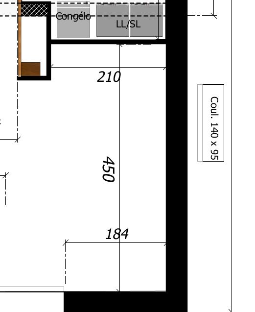

const101 a écrit:Pour la cuisine, Il faut à minima une colonne de rangement pour les provisions, donc une de plus au mois.
(soupir... )
Il y a exactement 210 cm sur la cloison de séparation avec le LT, il faudra m'expliquer par quel tour de magie on pourrait y caser 3 colonnes en 60 de large plus la porte ( c'est fétiche, la porte de LT en fond de cuisine )
et personne n'a dit qu'il y aurait un élément d'angle..... c'est malcommode, il vaut mieux réaliser ça en angle perdu sous la jonction des plans de travail.

const101 a écrit:
1)les colonnes dont je parle ne sont pas sur ce mur mais là ou il y a la fenêtre. au niveau de ce retour avec  l'evier je resterais sur des meubles faibles profondeurs (sans évier ni LV donc) pour éviter de perdre trop de place dans le coin.
2)Qu'il y ait un élément d'angle ou pas, ni moi ni toi ne le sais.
3) Et si dans ta proposition on ne peut pas avoir une colonne de provision à tiroir coulissants,  et bien on peut juste dire quelle est mauvaise. J'imagine que tu n'en a pas chez toi car si c'était le cas, il me semblerait peu probable que tu fasse de tels oublis. Une colonne à coulissant il en faut minimum une grande. C'est juste indispensable.
1) Ah ouais ???
Alors, dans les 210cm de cloison de LT , 60 cm de profondeur sont bouffés par les colonnes, reste 150 cm, moins 90 cm pour la porte, reste 60 cm dispo sur la cloison du LT... donc un meuble faible profondeur en 60 de large
ensuite , sur le mur qui fait 450 cm de long, moins 185 cm des 3 colonnes ( 180 et le fileur de 5 cm ), reste 265 cm pour caser évier et plaque de cuisson.
Pas de doute, on aura une belle colonne de rangements à tiroirs, par contre on sera un peu juste au niveau plan de travail. On ne peut pas tout avoir
 c'était la réponse au 3) elle montre bien que votre(*) proposition est excellente et que la mienne est mauvaise, je m'avoue vaincu
Ah oui, le 2)
"Qu'il y ait un élément d'angle ou pas, ni moi ni toi ne le sais. "
Pourquoi avoir dit que ce n'était pas bien et cher, alors ??? Comprenne qui pourra
Par contre moi, je le sais: je l'ai modélisé comme ça.
(*) ma maman m'a appris à ne tutoyer qu'après y avoir été invité.
Dept : Paris
Il y a pas de portes à priori sur ce mur. J'ai fait cette proposition, elle a pas été retenue il me semble et j'ai précisé qu'on pouvait mettre des meubles, si pas de portes.  210-60 ca laisse 150cm de meuble bas donc c'est plutôt intéressant. Chez moi (photo ci dessus), j'ai 160cm de meuble faible profondeur sur le retour.
évier c'est coté sud pour moi (après angle , et cuisson, sur ilot (ou retour L). Ilot plus long. Donc des plans de travail il n'en manquerait pas.
Par ailleurs, le problème n'est pas de savoir qui fait les meilleurs propositions. Le but de ce genre de fil de discussion c'est de faire du travail collaboratif, pas de la compèt. Une cuisine sans colonne de rangement, c'est juste une solution inacceptable de mon point de vue.
Dept : Haut Rhin
const101 a écrit:1)Il y a pas de portes à priori sur ce mur.
2)Chez moi (photo ci dessus)
3)Par ailleurs, le problème n'est pas de savoir qui fait les meilleurs propositions. Le but de ce genre de fil de discussion c'est de faire du travail collaboratif, pas de la compèt.
1)
Vous ne manquez pas de culot !
Citation: Je les mettrais plutôt au fonds, dans un bâti pour faire la jonction avec des meubles en faible profondeur sur le mur (où je mettrais plutôt la porte d'accès au LT.. )
2) ici, ça n'est pas chez vous... donc perso, je m'en fous. Mais affirmer que ça passerait ici sous prétexte que ça passe chez vous, comment dire ??????
3) ça c'est la meilleure !!! Mais passons...
Oui, moi aussi,  je suis partisan du travail collaboratif, c'est sans problème, si on propose quelque chose qui tient la route et qui apporte un avantage décisif
Donc, pour que vous puissiez apporter votre pierre à l'édifice, voici offert gracieusement ( ma bonté me perdra )
le plan coté de la cuisine, pour que vous puissiez agencer les éléments qui vous semblent indispensables.
J'ai laissé de côté la fenêtre de cuisine pour que vous puissiez la placer en fonction de votre proposition d'agencement.
Ne me remerciez pas, c'est de bon coeur
Bien entendu, tout autre  intervenant est le bienvenu.

Il faut vraiment planquer l'évier? Car je voyais plus quelque chose comme ça pour garder une certaine continuité (mais ce n'est peut-être pas fonctionnel):
Four/MO/FRIGO dans le rond rouge
Dans ce style:
Par contre avec l'ilot ça fera toujours trop serré cette zone je trouve (encore plus avec le bahut).
Je n'arrive à rien!

Passin a écrit:Il faut vraiment planquer l'évier? Car je voyais plus quelque chose comme ça pour garder une certaine continuité (mais ce n'est peut-être pas fonctionnel):
Oui, perso ça me gêne d'infliger à mes invités la vue de la vaisselle sale en attente dans un évier en pleine vue.
Donc, si je peux éviter, j'évite.
Maintenant je dois quand même faire une petite mise au point: je n'ai fait une modélisation de cuisine que pour mieux illustrer visuellement ce que donnerait la paroi de caissons/niches, et ça ne va pas plus loin.
Pour moi, là, et je l'ai déjà dit,  le sujet d'origine est résolu.
pour ce qui concerne la cuisine, il faut laisser ça aux professionnels, et/ou  à la rigueur ouvrir un nouveau sujet dans la section cuisine, mais perso, je trouve que ça va bien comme ça, j'ai suffisamment donné et je pense que j'ai eu bien du mérite.

Accessoirement cela permet d'avoir une approche un peu plus fonctionnelle pour le positionnement des fenêtres.
Le but est de faire en sorte que les postes de travai soit en face des fenêtres, les fenêtres centré sur les lieu de vie... (Et en ne négligeant pas façade sud)
Là il reste encore quelques choix à faire de ce point de vue qui dépendent des choix que feront M/Mme Passin.
Rassurant de voir que la dernière 3d tient compte de pas mal de mes remarques soit disant mauvais. Je ne suis peut-être pas si idiot que cela finalement. Juste un peu bête alors on va dire
Je vous conseille de faire le plafond sous rampant, comme modélisé précédemment ça donne un style au séjour ce jeu sur les volumes.(même si l'idée de départ était surtout de gagner en hauteur pour faire une imposte )

Membre utile Env. 200 message Ille Et Vilaine
Je fais des essais mais ce n'est pas pour ça que je vais garder toutes vos idées. SmileWink
Le résultat avec les meurtrières à 50cm du sol donne quelque chose de moins sympa visuellement.
La baie sur la façade ouest m'empêche de pourvoir y mettre un meuble...ceci dit je ne sais pas si c'est grave étant donné que j'ai que des enceintes...Laugh
Et oui pour le plafond il faut que je peaufine ça. Car je ne veux pas quelque chose de tout plat.
