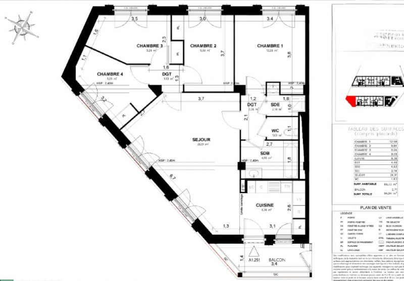

Demande avis pour modifications plan appartement Vefa 90m2
Ce sujet comporte 162 messages et a été affiché 1.097 fois

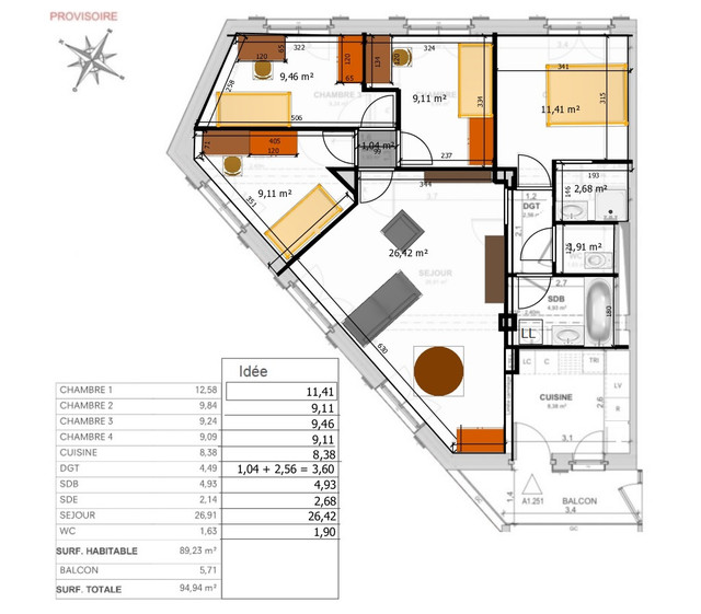

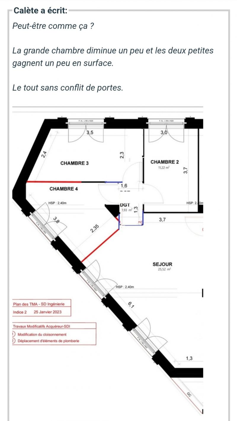

Peut-être comme ça ?
La grande chambre diminue un peu et les deux petites gagnent un peu en surface.
Le tout sans conflit de portes.

Calète a écrit:Peut-être comme ça ?
Merci pour l'idée,  je n'aurai pas pu l'imaginer.
Sinon l'autre idée c'était porte coulissante.
Est ce que ça tient dans le temps une porte coulissante dans un sejour? Moins pratique que s'il y avait une porte battante classique ou pas du tout?
Encore merci pour les différents conseils et avis
Très bonne idée !
J'en propose ci-dessous une légère variante, que je préfère pour ma part.
(1) J'ai modifié l'ouverture de la porte du salon
(2) j'ai remis le placard de la chambre 2, sinon cette dernière devient minuscule (8,5 m² à vue de nez).
En faisant ainsi :
- plus de problème de porte
- trois chambres de 9 m² ou plus (à epsilon près)
- une surface de dégagement minimisée, et une surface de salon maximisée
aamoi8428
C'est le mini sas de 1 m² pour 4 portes qui me dérange.
Mais effectivement c'est très optimisé.
Pour Namad, évitez une porte coulissante. L'isolation phonique est toujours moins bonne qu'avec une porte battante.
Même si je suppose que votre promoteur ne propose pas des portes acoustiques mais des portes alvéolées en carton.

Env. 80 message Hauts De Seine
Très bonne idée !
En faisant ainsi :
Merci beaucoup pour les idees, je pense donc proposer ce dernier plan, avec placard ajouté dans chambre 2 pour que ça fasse 9m2 au moins et avec ma porte ouvrant vers le séjour.
J'ai la journée encore pour y réfléchir en espérant que cette fois ci soit la bonne et que le promoteur ne me sorte pas un nouveau truc farfelu 😅

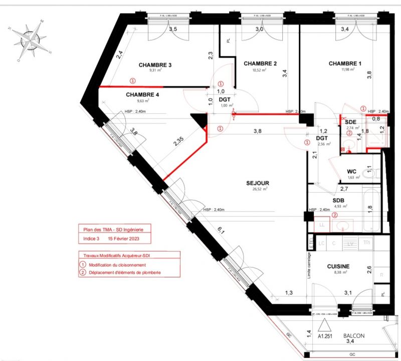

Je souhaite vous montrer le dernier plan reçu du promoteur. Cette fois ci j'ai l'impression qu'on y est presque! (Juste pr info j'ai remis le plan initial. D'ailleurs on dirait que le promoteur n'a pas bien calculé la taille de chambre 2 dans le dernier plan).
Pouvez vous me donner votre avis concernant le plan modifié svp?

Bonjour Namad.
Si vous voulez un chiffre plus grand pour la surface du séjour laissez le petit sas.
C'est vous qui voyez.
Reste un combat pour le sens d'ouverture de la porte d'entrée Wink
Et c'est avec plaisir que j'ai réfléchi à votre problématique obsessionnelle de chambres de plus de 9 m² Biggrin et tenter d'améliorer le plan tout tordu du promoteur.
Personnellement il reste deux regrets.
Le sens d'ouverture de la porte d'entrée.
Et le passage dans la pièce à vivre pour les enfants entre leur espace nuit et les toilettes et la salle d'eau.
Mais ça le promoteur a fait un plan d'origine tellement mauvais que vous n'avez pas osé franchir le pas.
N'hésitez pas si vous avez de nouveaux doutes.

Oui c'est très bien comme ça.
Le sas de 1m2 n'est pas dérangeant, d'autant plus que les 4 portes s'ouvrent vers l'extérieur du sas. Cela optimise les surfaces.
La surface de la chambre 2 est évidemment fausse.
Si on part d'un placard de 60×120, on trouve :
S = 2,4×3,4 + 0,6×1,2 = 8,88 m2
Si vraiment vous voulez 9 m2, il faudra descendre de 10 cm la cloison horizontale rouge.

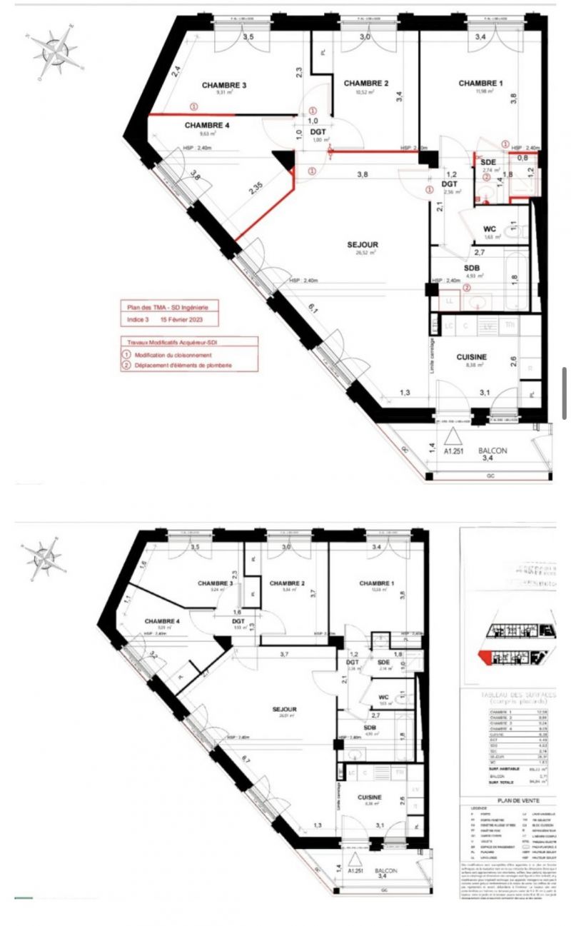

La comparaison de la dernière proposition du promoteur avec ma proposition d'il y a trois mois.
Le promoteur place la cloison entre les chambres 2 et 3 pas centrée sur les fenêtre ce qui explique les petites différences de surfaces entre les deux images.

Moi je m'en ficherais comme de ma première chemise.
L'important c'est que vous ayez des chambres de 9 m² n'est ce pas ? LaughLaugh
Et puis mon dessin de la proposition du promoteur a des tolérances de placement des cloisons au moins égale à celle du DTU de pose des cloisons Wink
Clairement ils n'ont pas modifié les plans pour vous montrer leur proposition de modification, juste dessiné les cloisons.

Calète a écrit:Bonjour Namad.
Depuis tout ce temps vous en êtes encore à vouloir faire des TMA ?!
Comme souvent dit dans cette discussion, ce qui fait perdre de la valeur à cet appartement ce le fait de devoir traverser la pièce à vivre pour aller de l'espace nuit des enfants aux toilettes et à la salle de bain. Ainsi que l'entrée dans l'appartement via la cuisine.
Deux non sens absolus et deux affronts faits aux acheteurs.
Pour la salle de douche parentale, je ne recherche pas dans les cinq pages de discussion mais il a dû être abordé le fait de laisser juste les attentes d'arrivées et d'évacuation. Mais objectivement cet espace est trop petit pour en faire un espace qui puisse s'appeler un dressing.
Honnêtement, à ce stade, c'est vous qui voyez.
En tout cas personnellement je ne sors plus la planche a dessin pour consacrer une minute à ce plan.
Non je vous rassure, je ne demande pas du tout de dessiner des plans ou autre.
je souhaitais juste avoir des avis concernant ce qui est le plus avantageux entre avoir une salle d’eau avec la chambre 1 ou à la place un coin dressing (nous n’en avions pas parlé auparavant, je n’y pensais pas à ce moment là).
pour le reste, concernant les inconvénients du fait de traverser le séjour et le sens de la porte d’entrée je m’en souviens très bien, raison pour laquelle je ne l’ai pas abordé à nouveau.

Je ne suis pas sûr de comprendre. Il faut choisir entre le plan 1 et 2 ? Ou vous arrivez avec une hypothétique 3ème proposition qui consiste à supprimer la salle d'eau et la remplacer par un dressing ? Je ne vois pas comment le dressing peut s'intégrer de manière optimale, sauf à faire peut être un U s'ouvrant sur la porte.
Difficile de répondre pour vous a cette question.
Avez-vous une garde robe plutôt frugale ou gargantuesque ?
A quel point acceptez-vous de partager la salle de bain familiale avec les enfants ? D'ailleurs au vu de sa taille il sera difficile de s'y brosser les dents tous ensembles.
Le promoteur accepte-t-il de faire une moins value sur le retrait de cette SdE ? Dans tous les cas il faut demander à laisser les attentes dans un coffrage.
