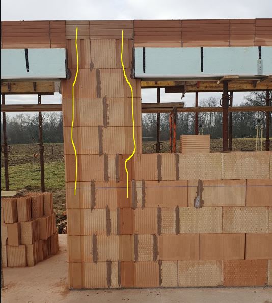

Étai qui repose sur une brique cassé

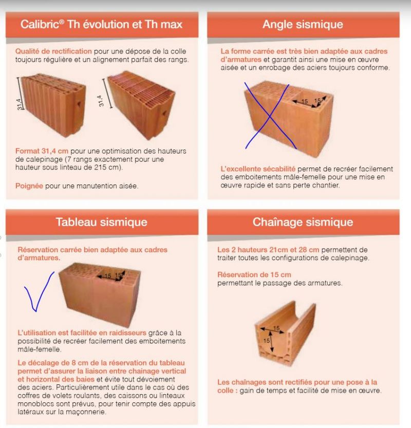

Vous êtes en zone sismique 2 (faible) ou 3 (modérée) ?
Les briques utilisées pour les tableaux sont très certainement des briques d'angle  et non des briques de tableau sismique (p8 de ce doc) :
Avec une brique d'angle utilisée comme brique de tableau, les maçons ne peuvent pas faire reposer le coffre de volet roulant sur une grande largeur car ils tombent directement dans le chainage vertical, et lorsque c'est le cas ils tordent les aciers pour que "ça passe" (et c'est interdit).
Dans votre cas on le voit un peu ici  :
Par contre je n'ai aucune idée de l'impact structurel que ça pourrait avoir...

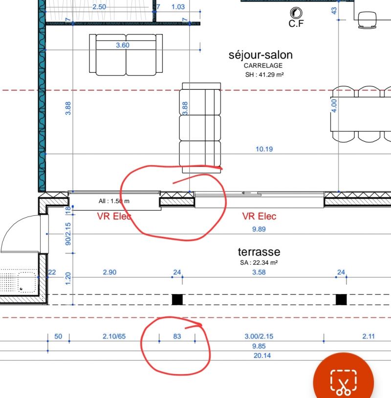

Citation:
Il fait quelle largeur le trumeau ? Il ne devrait pas être coulé plutôt ?
Mon récit : La Bistorte
licences : WTFPL version 2
C'est la question que je me pose depuis hier mais je n'ai pas la réponse pour de la brique.
Pour du parpaing j'ai en tête 80 centimètres de largeur minimum pour un trumeau maçonné mais il faut que je vérifie car je me méfie de ma mémoire.

Calète a écrit:C'est la question que je me pose depuis hier mais je n'ai pas la réponse pour de la brique.
sauf erreur "la longueur des trumeaux porteurs et des retours d’angles doit être d'au moins 0,75 m et d’au moins 1,5 fois la longueur de l'élément courant constitutif." => en deçà ce doit être du béton armé j'imagine ?

Ghis_44 a écrit:Vous êtes en zone sismique 2 (faible) ou 3 (modérée) ?
Il fait 83 cm.

Bonjour tout le monde.
Voici le résultat de la semi-expertise par un pote maçon:
Aucune ferraille dans les jambages, pareil dans les poteaux.
Les ferrailles qu'on voit ressortir du chaînage (dans les angles (en 2x diam 6 😡) ou au milieu des pignons ne sont pris que dans le chaînage horizontal.
Pour résumé, travail de merde.
Le bras de fer va commencer demain 😡

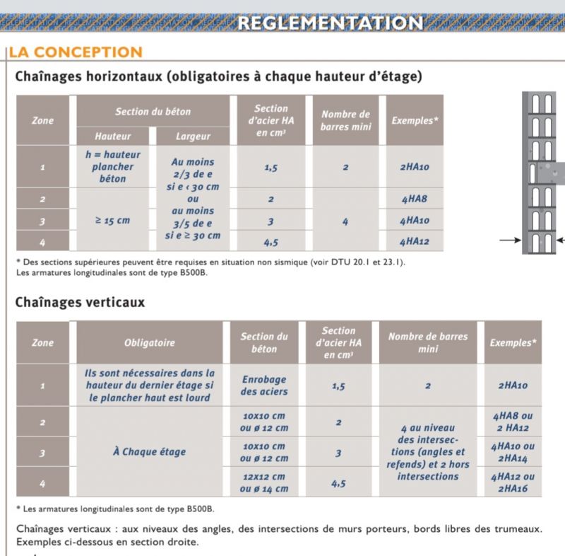

Pour appuyer votre constat, ci-après un extrait du DTU au §5 "Règles communes à toutes les maçonneries de petits éléments" :
Bon week-end à tous !
Par contre, je vois que ça parle de petits éléments.
Hauteur Inférieur ou égal à 10cm, longueur inférieure à 25cm. Une brique est bien plus grande que ça.
Ça doit être différent pour une brique alvéolaire. Non ?
LE DTU 20.1 est bien applicable à votre maçonnerie (vous pouvez trouvez facilement son domaine d'application sur le net), la note 1 est uniquement un exemple.

Alors, j'ai refait entièrement le tour de la maison avec le détecteur de métaux. Conclusion: il n'y a aucun chaînage vertical. Que ce soit pour les angles sortant ou rentrant, que pour les jambages, ou pour le chaînage vertical qui monte jusqu'au pignon. Rien de rien.
Zone sismique modéré (3), c'est complètement hors-norme. Vous me confirmer bien ça ? Même en zone faible, je suis presque sûr qu'il en faudrait également.
Dept : Puy De Dome
oui, je confirme le hors norme Sad
et oui, même en zone faible 2 il y a un minimum...
dsl pour vous, et remerciez votre ami maçon.

J'ai testé sur le chaînage et sur les chaînages verticaux de la maison d'à côté qui en est au même point.
Merci beaucoup.
Dept : Puy De Dome
Et ?
Le détecteur fonctionne sur la maison voisine ?
Dept : Alpes Maritimes
Env. 50 message Puy De Dome
Calète a écrit:Et ?
Tout fonctionne correctement oui. Chaque angle est feraillé, les jambages également. Sur cette maison là, c'est un constructeur différent.
Sinon, j'ai contrôlé sur une maison en construction dans mon village, faites par mon constructeur également. Elle est feraillé également correctement.
Non non, y'a bien que la mienne qui est merdique. Merci le maçon à 2 balles.

Salut tout le monde.
Y'a t'il quelqu'un qui peut me confirmer la taille du ferraillage en sismique niveau 3 pour:
- chaînage vertical angle sortant et rentrant.
- jambage fenêtre et baie vitrée
- chaînage vertical sur mur quand longueur entre 2 angles est supérieure à 5m.
Je recherche vraiment les normes réelles.
Merci beaucoup.
Ps : demain 8h, ça casse quelques briques sur mon chantier.
Dept : Puy De Dome
Super bloggeur Env. 200 message Cordemais (44)
Si je ne dis pas de bêtises : 4HA10 pour chacun des points cités Wink
Le guide suivant est assez synthétique pour connaîtrez les endroits requis : https://www.google.com/url?sa=t&source=web&rct=j&[...]w0geMCIKotxJxGrqsN0ujql
