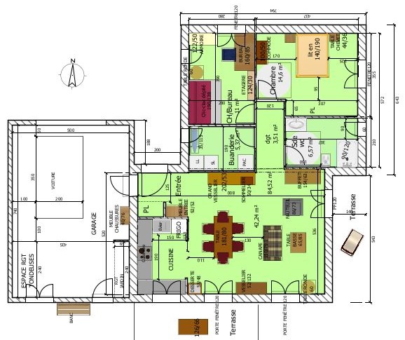

Bonjour,Libellule_
Un essai compact de moins de 85m²(pas plancher)
Le plus difficile étant de caser tous tes meubles sans les voir...(noms et cotes)
D'ailleurs, il manque une table, impossible de lui trouver une place dans la cuisine, mon conseil serait de garder celle que tu préfères avec les chaises et l'autre dans le  garage ..)
A titre indicatif, le BEC intégré dans la PAC est un gain de place
Il faudra aussi être vigilante sur l'emplacement des radiateurs pour pouvoir positionner tes meubles ensuite...

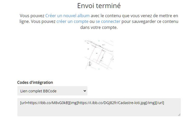

il y a un souci pour agrandir l'image avec imgbb(je ne sais pas pourquoi) ..

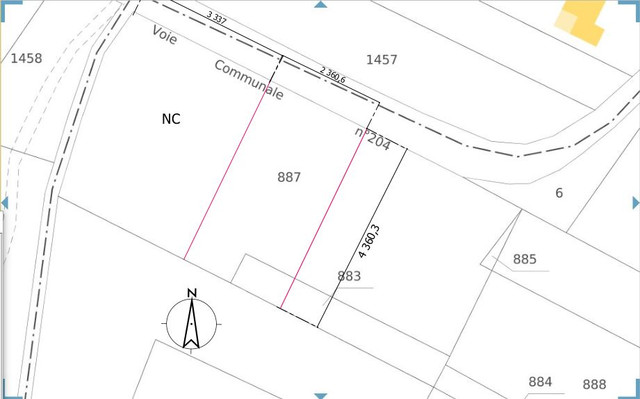

Il faut absolument importer le plan cadastral à l'échelle sans SweetHome, et dessiner le plan de la maison dessus, sinon tu vas te retrouver comme sur ta proposition avec une boussole complètement fantaisiste , et une implantation avec  un accès garage improbable.
La trame que tu proposes est intéressante, mais à voir si elle est possible en l'état sur le terrain.
Et ton image n'est pas cliquable parce que tout simplement, ce n'est pas une vignette imgbb, c'est une image incorporée directement dans FC

Voilà le terrain cadastré  d'origine ( Nord en haut ), avec les limites de division approximatives annoncées, et les cotes du même métal pour importation à l'échelle, au mètre près.
et ce qu'il faut copier et coller après avoir chargé une image dans imgbb ( Lien complet BBcode )

Quand j'annonce 20 et quelques mètres de large et que Libellule_ me dit
Citation: 33 m de large. pardon, 44 mètres
je vois que j'ai raison vu qu'elle donne la largeur de la zone non constructible.
C'est au delà de l'orientation son problème. Il va falloir faire une mise à jour.

Pour le plan de lylyrose rien n'empêche d'implanter la maison de travers sur le terrain pour avoir la façade arrière bien en face du sud.
Dept : Alpes Maritimes
C'est le cas, il y a une flèche nord sur le plan de lylyrose

Manu-d.en-haut a écrit:C'est le cas, il y a une flèche nord sur le plan de lylyrose
Alors là, je ne compte plus les plans postés dans cette section avec une boussole en folie.
C'est pour ça que j'insiste: il faut poster les plans implantés sur le terrain d'assiette
J'ai été assez sympa de poster le matériel pour le faire, merci d'avance à tous les futurs contributeurs.

lylyrose a écrit:Le plus difficile étant de caser tous tes meubles sans les voir...(noms et cotes)
D'ailleurs,
1)il manque une table, impossible de lui trouver une place dans la cuisine,
2)mon conseil serait de garder celle que tu préfères avec les chaises et l'autre dans le  garage ..)
1) non, c'est pas impossible, j'ai un plan où j'ai réussi.... Mais on dirait un plan de Kevin, le fameux stagiaire de 3eme
2) chez Emmaüs, ça leur fera plaisir

Membre super utile Env. 3000 message Rennes (35)
Cet essai est fait sur la base du celui du constructeur (donc la même échelle)
Mais effectivement, des infos fiables sur le terrain manquent..
Non Panoptès , il s'agit bien d'une vignette de imgbb (la 1er et la nouvelle Nord en haut) mais ça ne fonctionne pas pour moi..
je vais essayer avec mon autre pc..

2) Non, le lien ne fonctionne pas, tu n'as pas copié-collé le bon lien dans imgbb
Lien complet BBCode

Manu-d.en-haut, je t'aime  bien, et tes interventions sont toujours pertinentes, mais là, désolé de te le dire, si ces infos peuvent être qualifiées de fiables, alors moi, je suis le Pape François . ( surtout les deux derniers, qui viennent du cst en folie )
Même les plans cadastraux que j'ai postés ne le sont pas, alors, hein .
On aura des plans de terrain fiables quand on aura le plan de division du géomètre, et pas avant.
PS  Et aussi et tout particulièrement les cotes de niveaux, parce que faire tourner un plan en toupie sur un terrain en pente avec un budget de construction limité, comment dire ?

Fiable avec une maison implantée sur la zone non constructible.
Comment dire que niveau fiabilité on est proche du zéro absolue.
Nous aurons des informations fiables quand nous aurons un plan officiel d'un géomètre suite à bornage.

Non, il manque les infos de niveaux du terrain.
Par curiosité, retourne voir sur streetview, c'est parlant.  Même très approximativement, on voit que la parcelle de terrain est située dans la partie la plus accidentée.
A vue de pif (   ) , la partie la plus plate, c'est la partie NC
NB  j'adore les cotes prises par le commercial sur un terrain non borné

Oh merci beaucoup, je vois que tu as posté un plan, merci. Je vais l'enregistrer et le regarder après avoir déjeuné. Merci !
Oui je veillerai aux radiateurs t'inquiète !
Je ne sais pas quelle table (une des 2 grandes ?) tu as du mal à placer. La plus grande est pour la cuisine, elle tiendra lieu d'ilôt si tu veux. La 2nde est une belle table ancienne à laquelle je tiens beaucoup => SAM.

Une table ne peut pas faire îlot.
Problème de hauteur.
Un îlot on y travaille debout.
Ou alors il faut surélever cette table.
Ben, le problème, c'est que la division du terrain n'est toujours pas faite... comme tu l'avais dit il me semble, pour le moment , on grave dans le sable.
J'achèterai entre 1000 et 1100 m² de terrain constructible en plus de la zone NC.
Est-ce que 100 m² de différence (à acheter) posent un problème pour orienter la maison ? C'est une vraie question de vraie naïve, Panoptès . Et ta réponse m'intéresse beaucoup.

lylyrose a écrit:Bonjour
lylyrose  n'y passe pas ton week-end non plus ? je m'en veux que tu te donnes tant de mal
Le 3ème schéma posté par Manu m'a été envoyé suite au passage du CDT sur le terrain, il a relevé les cotes.
Je ne comprends déjà pas tout d'un plan basique donc celui-ci, tu vois ?...
Mais je pense qu'il doit y avoir matière à en tirer quelque chose, qu'en penses-tu ?
Pour l'implantation de la maison suite à cette même visite, j'avais prévenu que la maison avait "glissé" en zone NC, même moi je l'avais vu.
Néanmoins vous pouvez discuter de l'orientation de la maison qui a changé après la visite, elle n'était pas ainsi initialement.

Manu-d.en-haut a écrit:Oui, tu as raison Panoptès, désolé, c'est vrai que c'est bancal.
Mais je pense qu'on a quand même les éléments pour pouvoir concevoir et orienter un projet de maison pour Libellule_.
  Merci Manu Manu-d.en-haut c'est gentil et pas si bancal que ça, je pense.
Le géomètre va poser les bornes pour avoir 1000 ou 1100 m² constructibles. Le terrain constructible est quasi rectangulaire, je ne vois pas trop la difficulté de parler implantation.
Ensuite faut que je comprenne vos propos et propositions mais ça c'est une autre paire de manches.
Ce n'est pas le commercial qui les a prises mais le CDT qui avait pu l'accompagner.
Que peux-tu me dire en langage simple de ces cotes ? ça m'intéresse.
Lorsque je suis allée au CAUE, l'architecte a été surpris que la maison ne soit pas plus proche de la route car c'est plus plat : qu'en penses-tu ?
Attention il faut laisser la place pour l'assainissement non collectif, info toute récente : 25 m² de la part du SPANC.
Mais 25 m² ça peut être 5*5 m ou 6*4,15 m ou 8*3 m, etc. Bref c'est une info qui ne sert à rien et c'est ce que je redoutais.

Calète a écrit:Une table ne peut pas faire îlot.
Alors si tu préfères, ça fait "débarras du plan de travail". J'ai des goûts très simples, je ne me formalise pas pour plein de choses !
Par contre le plan de travail devra être un peu plus haut que la normale car je suis un peu grande.
