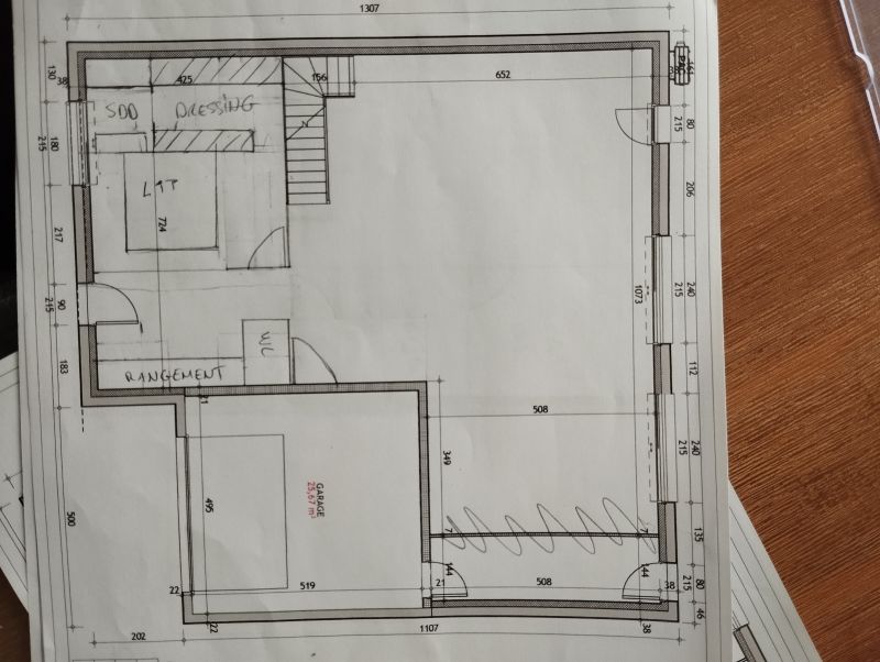

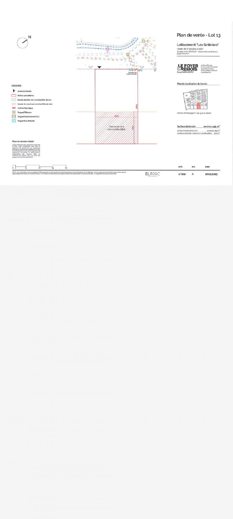

Besoin d'aide pour implantation maison R+1
Ce sujet comporte 66 messages et a été affiché 1.031 fois
Env. 30 message Marne
Nous vous sollicitons pour connaître vos avis sur l'implantation de notre maison sur la parcelle.
Nous sommes ouverts à toutes remarques.
Les contraintes :
- 2 places de stationnements extérieur
- bande de 12m de profondeur non constructible
- implantation en limite de voirie ou avec un recul de 3m minimum
- implantation en limite latérale ou avec un retrait de H/2 (remarque, l implantation sur les deux limites est possible)
- toiture en pente
Nos besoins:
-170 à 200m carrés
- une suite parentale au RDC
- un cellier
- 3 chambres à l'étage
- une buanderie
- un espace de jeux ouvert et évolutif (si possible côté jardin)
Merci pour vos retours.
Ci joints en pièces jointes la parcelle(16m par 28m) avec l'orientation Nord/Sud, ainsi que notre première idée d'implantation.
Bon week-end à vous.

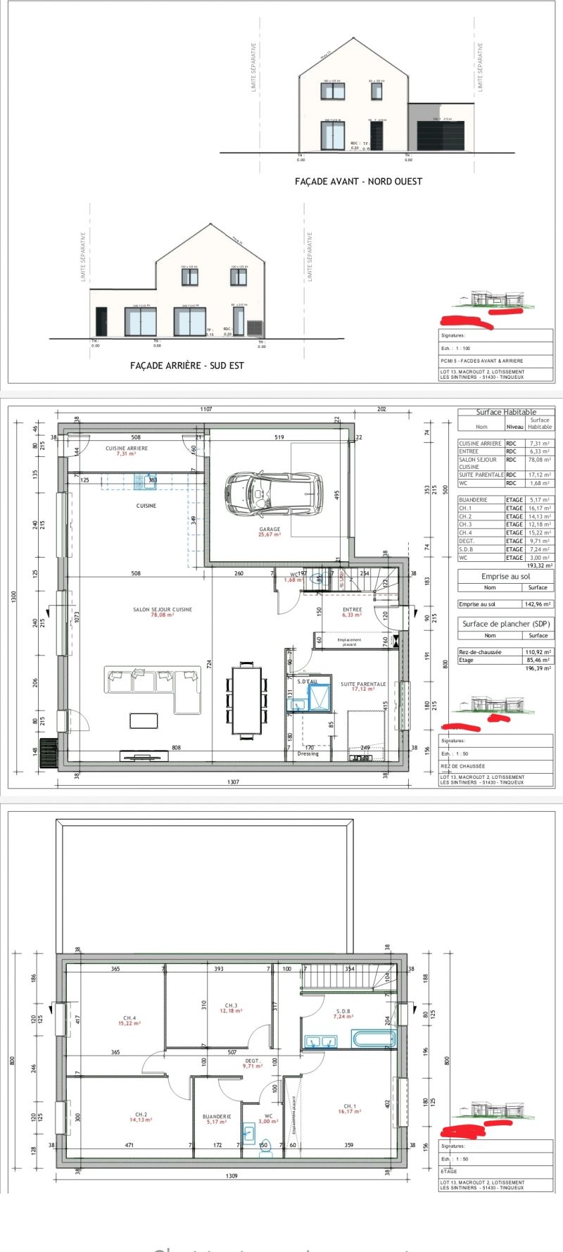

Bonjour  que dit l'architecte de cette implantation ? Pour information, on ne met jamais un WC avec une vue directe sur un séjour, ou salle à manger.  De toute façon, il est mal placé, et pas de fenêtre.. Celui qui fait des plans comme cela n'a aucune connaissance en plan de maison.

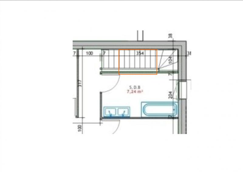

Vous pouvez gagner de la place dans la salle de bain, en réalisant une dalle au-dessus de la montée d'escalier, comme cela vous réduit la hauteur de la trémie, vous réaliser un plafond rampent dans les escaliers, et vous pouvez faire des niches, ou placards au-dessus du plafond de la montée d'escalier.
(conseil de pro) Mais les constructeurs ont du mal à faire et surtout comprendre cela.
Pas de fenêtre dans la chambre 3 ? Porte mal  placer dans cette même chambre. Pas de WC dans la suite parentale ?

Concernant l'agrandissement de la salle de bain  nous avons du mal à nous le représenter.
Auriez vous svp un exemple à nous montrer.

Désolé, je ne vais pas parler d'implantation.
Je crois que vous ne pouvez implanter puis tenter d'aménager les surfaces. A mon sens, c'est concomitant.
D'accord avec les remarques de plaquisteheureux, sauf pour la fenêtre dans les WC qui n'est clairement pas pour moi une priorité. Les VMC existent.
Gagner de la surface sur la trémie, personne ne le fait... surtout pas les constructeurs dont les commerciaux pourront aller vendre de la lessive ou des nouilles demain.
Je ne vais pas dire ce que je pense du type qui a proposé ce plan car je serais impoli, mais avec une telle surface et donc un tel coût, un séjour sans double exposition, une salle à manger dans le noir, un WC qui donne sur le salon et une suite aussi mal conçue... vraiment ce n'est pas possible.

D'où sort ce plan ?
On travaille d'abord une implantation puis une conception
Au vue de la surface recours à un architecte obligatoire.
Un constructeur qui vous fournit un plan est dans l'illégalité (et vous aussi)

La suite parentale est une blague... 2m44 de large pour la chambre avec un lit de 140 vous laisse 50cm de passage.
Idem pour la salle d'eau vous aurez un espace de 50cm par 60 pour vous essuyez au sortir de la douche.W00t
Je ne sais pas qui à pondu ce plan, mais il s'est surpassé !
Dept : Tarn Et Garonne
Salut autre chose de comique sur ce plan ! L'échelle de la voiture par rapport a celle du garage ! En situation réellement, il ne reste pas grand-chose comme place devant et derrière la voiture ! Et pourquoi se décrocher entre le mur de a maison, et celui du garage,
le gars qui a fait ce plan veut vendre des M2 habitable, et deviens ridicule quand il fait le garage.
Et bien évidemment pour vendre plus de surface habitable, on fait des cloisons en placo pour la séparation du garage avec la maison.
Je ne les aime pas ces stupides constructeurs.

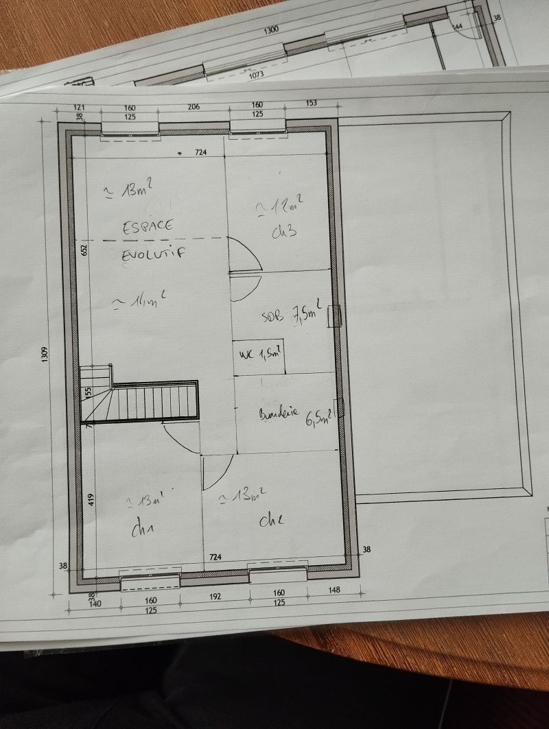

Senouna a écrit:Bonjour, Merci pour ton retour.
Ce n' est pas une salle de bain mais une chambre d'enfant.
Le lit est pour moitié au dessus de l'escalier.

Bonjour Senouna
L'implantation est une chose importante mais votre plan il est vraiment pas extra.
A part la pièce de vie qui est très confortable, tout le reste est à revoir.
Pour l'emprise au sol, je trouve 17 m² de plus.
3 chambres à l'étage ? Sur le plan il y en a 4, la quatrième c'est l'espace évolutif ?
Nous sommes conscients que tout est à revoir, nous en sommes au préliminaires.
Merci pour votre remarque concernant l'emprise au sol. Je vais en faire pars a l'architecte.
Nous avons travaillé sur les plans que nous allons afficher par message.

Je vois sur le plan masse la présence d'un constructeur "Le Foyer Remois" est ce lui qui vous a diffusez les plans ?
Ou avez vous trouvé l'architecte ?

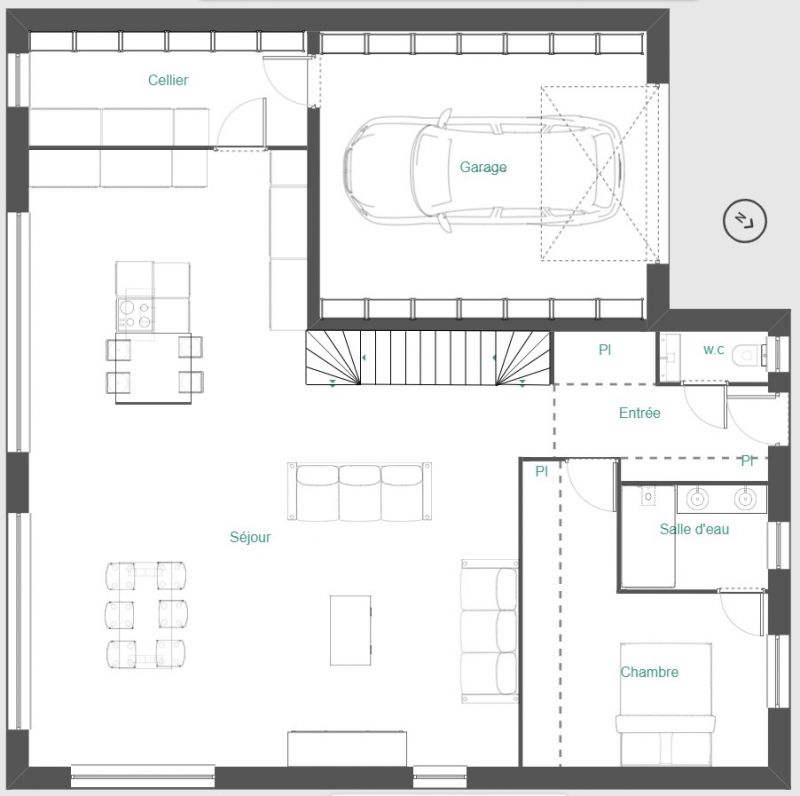

Senouna
Sans connaitre vos souhaits et sans réponse aux différentes questions, voici une idée très rapide qui reprend l'organisation de votre plan.
Garage un peu plus profond.
Cellier aménageable des 2 côtés.
Wc dan l'entrée avec sa fenêtre et surtout moins visible de la pièce de vie.
Circulation dans la chambre parentale beaucoup plus aisée.
Salle d'eau plus spacieuse et avec une fenêtre.
Ouvertures envisageables côté salon ?
LaTeam a écrit:Je vois sur le plan masse la présence d'un constructeur "Le Foyer Remois" est ce lui qui vous a diffusez les plans ?
Combien de fois l'avez vous vu pour établir ce premier jeu de plan ?
Le Foyer Remois est l'amenageur.

-Implantation en limite de voirie
- Implantation à 3m de recul de la voirie
- Implantation à 5m pour que la façade avant soit aligné avec le garage
- Implantation en limite latéral des deux côtés
- Implantation avec pignon de la maison parallèle à la voirie.
Après réflexion nous avons décidé d'implantater la maison en limite d'un côté par le garage et la cuisine avec un retrait de 3m par rapport à la voirie.

Pas de remarques concernant ma proposition graphique ?
De : Royan (17)
Bonjour Senouna
Si celui qui a gribouillé ce plan de quasi 200 m² avec des chiottes sous l'escalier ouvrant direct sur la table repas, comme chez Maisons Pierre, et une chambre aveugle à l'étage... si donc, ce gribouilleur est architecte, alors moi je suis le Pape Léon XIV
C'est facile de vérifier: cherchez son nom ici
https://annuaire.architectes.org/
Dept : Paris
Salut, moi ce que je vois, c'est encore un constructeur incapable, et on vient ici pour aider un constructeur. En plus des plans, j'aimerais bien avoir une copie du CCMI, enfin de voir les merdes qu'ils risquent de poser dans cette maison. (En plus d'une cloison en placo entre la maison et le garage. )
plaquisteheureux a écrit:Salut, moi ce que je vois, c'est encore un constructeur incapable, et on vient ici pour aider un constructeur. En plus des plans, j'aimerais bien avoir une copie du CCMI, enfin de voir les merdes qu'ils risquent de poser dans cette maison. (En plus d'une cloison en placo entre la maison et le garage. )
Nous ferons appel à des artisans pour chaque corps de métier.
Concernant la cloison entre le garage et la partie habitable quel est l'inconvénient, merci de m'aiguiller.
Bien cordialement
Dept : Marne
Ancienneté : + de 6 mois
Panoptès a écrit:Bonjour Senouna
Comme expliqué ce n'est pas les plans définitifs, nous travaillons dessus une fois finit nous les posterons.
Dept : Marne
Heu...ce n'est pas la réponse à mon interrogation, à savoir est ce que c'est un vrai architecte qui a pondu ça....
Il existe, l'architecte ?

Ci joints les plans à mains levé avec suppression du cellier, ouverture du garage proche de l'entrée.
A l'étage l'espace évolutif avec projection d'une 4eme chambre.
Inconvénients :
WC du RDC sans fenêtre et proche de la piece de vie(ouverture des wc sur l'entrée)
Perte de mètre carré à l'entrée
Escalier implanté dans la piece de vie
Absence de cellier.
Avantages:
Entre plus spacieuse évite l'effet couloir
Cuisine de 25m ouvert sur le pièce de vie
Espace de vie qui donne sur le jardin

Le garage fait 25 cm de plus en profondeur.
Un cellier est toujours utile, rangement, stockage, à vous de voir son utilité.
Sur votre plan l'arrière cuisine et un couloir pour aller uniquement à l'extérieur, alors pourquoi ne pas prendre quelques centimètres sur la cuisine pour avoir un rayonnage supplémentaire sur toute sa longueur.
Je ne comprends pas trop votre point de vue sur la liaison garage cellier cuisine.
Sur votre plan, il y a une arrière cuisine sans porte pour accéder à la cuisine et pour accéder au garage vous devez sortir de l'habitation, c'est peut-être votre souhait ?
Pour l'entrée vous avez raison, elle est un peu plus longue mais elle offre un confort bien supérieur, toilettes avec fenêtre et à l'écart de la pièce de vie, placard, rangement chaussures avec possibilité de mettre un meuble banc.
La longueur de l'entrée se justifie par l'agencement de la suite parentale largement plus fonctionnelle que sur votre plan.
Concernant l'escalier et si je vous ai proposé ce rez-de-chaussée, c'est que j'ai le plan de l'étage mais j'attends de voir ce que vous propose votre Architecte ou constructeur car pour l'instant c'est plutôt très décevant.

Je viens de voir vos plans, la longueur de l'entrée est un peu moins longue mais le rétrécissement avec le wc c'est pas vraiment extra.
Le wc est toujours proche de la pièce de vie même si la porte sera côté entrée, prévoyez une cloison phonique pour la pièce de vie, de plus il est toujours sans fenêtre, vous construisez une maison, vous achetez pas un appartement.
Pour la suite parentale cela me parait short pour les dimensions et la salle d'eau elle semble petite.
La pièce de vie est grande mais aucun aménagement de celle-ci.
La superficie de la cuisine n'est pas vraiment un problème, réfléchissez plutôt à l'aménagement du salon et de la salle à manger
La porte du garage qui donne directement dans la pièce de vie c'est à éviter.
Pour l'étage il manque beaucoup de détails techniques, pour la structure aussi.

Je n'ai pas compris pour l'isolation du garage.
Un ami m'a parlé de la PAC gainable, connaissez vous?
Le mur de l'étage est juste au-dessus de la séparation entre le garage et l'habitation, il faut prévoir de le soutenir.
Plutôt que de faire une isolation entre le garage et l'habitation, pourquoi ne pas isoler le garage dans sa totalité ? Cela n'empêchera pas de soutenir le mur de l'étage (poteau, poutre, mur porteur, à définir)
Le gainable je ne connais pas vraiment, je ne suis pas un adepte de la soufflerie qui fait du bruit et qui propulse de l'air.
Il me semble que l'installation est un peu moins onéreuse, à vérifier, mais pour moi c'est plus contraignant et moins confortable que le plancher chauffant.
De : Royan (17)
Oui effectivement dans cette configuration il n'y aurait plus qu'un mur à isoler celui en limite de propriété pour que la totalité du garage soir isolé.
Je vais demander à revoir ce point concernant le soutien du mur(mur,poutre,poteau).
L'avantage du gainable est de pouvoir chauffer et refroidir.
Ugh17 a écrit:
Senouna a écrit:
Au dessus du garage il n'y aura pas de partie habitable, j'ai du mal a comprendre comment le mur du garage pourrait soutenir la partie habitation.
Dept : Marne
Je ferais plutôt une isolation entre habitation et garage plutôt qu'isoler le garage.
La porte de garage est quand même un gros point faible.
