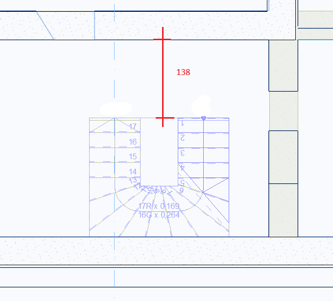

La première marche en avancée dans le couloir, ce n'est pas terrible:
-ça réduit la largeur de circulation du couloir Rdc là où il y aura du passage. Et c'est l'aire d'arrivée de l'escalier, c'est mieux d'avoir de la place.
-ça déborde de l'alignement avec cloison du wc, ce n'est pas terrible esthétiquement.
Peut-être augmentére légèrement la trémie et réduite légèrement le passage (mais de 5cm au lieu de 25) voir ci-dessous

Non: avec une hauteur de marche de 18, vous aurez 16 Marches (16 hauteurs) et non 17 - avec un giron de 27.5cm
Sinon, en gardant 17 marche de 16.9cm de haut: augmenter légèrement la taille de la trémie (210cm au lieu de 205, en profondeur - ça laisse encore 138cm de passage entre l'escalier et le mur, ce qui fait un palier où deux personnes peuvent se croiser)
On obtient des girons de 26.5, soit une marche de 28cm de profondeur avec le nez de marche.
Possibilité aussi de réduire le giron de la 17ème marche, comme elle est en continuité du plancher (et cache "juste" l'accroche entre le chevêtre et l'escalier)
escalier de 90 de large

Merci pour ces précisions.
Idéalement j'aimerais des marches pas plus hautes que 17 cm.
Y a-t-il un intérêt à réduire la largeur de marche et à avancer la premiere marche ?

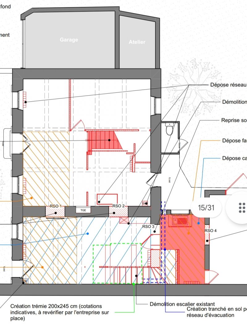

La taille de la trémie indiquée est 200x245
Citation: Y a-t-il un intérêt à réduire la largeur de marche et à avancer la premiere marche ?
Non. (J'ai édité mon msg ci-dessus) Gardez 90 d'emmarchement si vous voulez un escalier confortable utilisé par 4 personnes quotidiennement.

Merci il est indiqué une trémie de 200x245 mais lorsque l'on regarde les mesures sur le plan coté on lit 207x245
Et la façon dont est dessinée la trémie en vert laisse penser que la première marche est avancée dans ce plan, est-ce que je me trompe ?

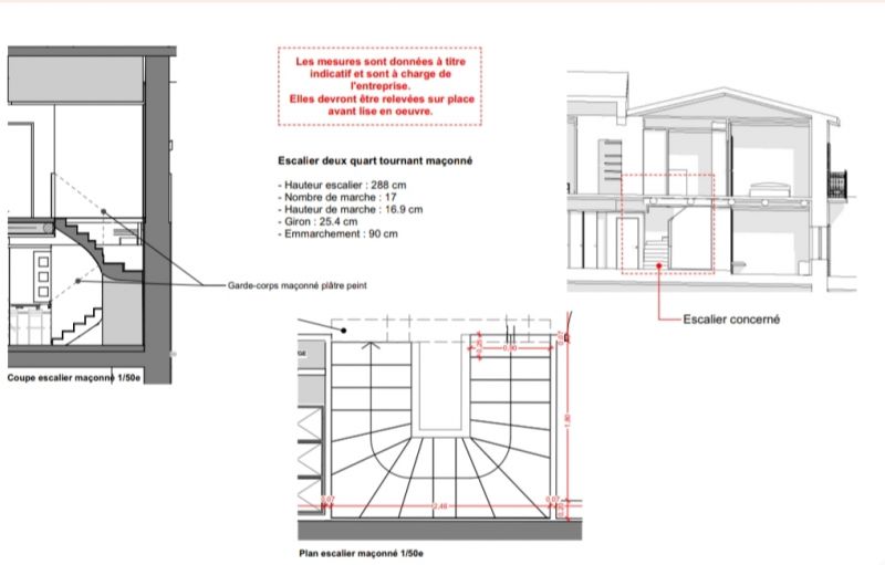

Reprenez la formule de Blondel et vous verrez que c'est confortable.
17 marches de 17 cm de hauteur avec un giron de 28 cm.
Vous pensez réellement que la différence de 1cm vous allez la sentir et que lorsque que vous montez un escalier vous posez entièrement le pied sur la marche ?

Mais ce qui est étonnant c'est que l'architecte a prévu 17 marches de 17 cm de hauteur mais avec un giron de 25,4. Les autres données étant identiques.
