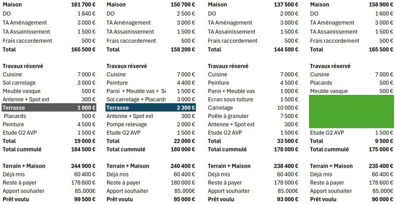

Bonjour à tous, je fait un projet avec un maître d'œuvre pour une maison de 79 m² pour ce devis ce qui est compris et tout les éléments de la construction sauf la cuisine.
En détails :
- Parpaing pour les murs, isolation par laine de verre Isover, ensemble des menuiseries allu, baie vitrée à galandage, porte d'entrée allu, peinture blanc satiné Zolpan, plomberie Grohe, Ballon thermo + poêle à granule.
Merci de vos retours.

C'est moi ou c'est pas cher du tout  ?
Comment 6963€ ça peut contenir toute la plomberie chauffage y compris la PAC ? Ohmy

Point manquant inacceptable. Pas d'étude de sol.
Un maître d'oeuvre, un vrai, doit vous présenter plusieurs devis par poste et c'est vous qui choisissez les artisans.
Donc ce devis est louche et n'est pas conforme à l'éthique d'un vrai bon maître d'oeuvre.
Ou bien c'est juste un estimatif pour un avant projet.
Il n'y a pas d'isolation des murs périphériques ?
Pour ce prix le poste poêle à granulés comporte le conduit de fumée et la sortie en toiture ?
Le terrassement comprend le régalage des terres en fin de chantier et l'évacuation des terres en excédent ? Ou au contraire l'apport de terres pour le régalage ? Voire l'évacuation pendant le chantier et l'apport à la fin ?
Un maçon qui fait du terrassement vu que c'est la même ligne de devis demandez à voir ses deux assurances décennales.
Elle doivent apparaître sur les devis.
De même pour l'assurance décennale du maître d'œuvre, elle doit apparaître sur son devis.

thomas.pedretti a écrit:C'est moi ou c'est pas cher du tout  ?
Qui parle de PAC à par vous ?
Moi je lis ballon thermodynamique et poêle à granulés. Poêle à granulés qui a sa propre ligne de devis.
Mais c'est vrai que ce devis récapitulatif manque de détail.
Notamment la ventilation main d'œuvre, matière.
Et un maître d'œuvre qui prévoit et facture une MAP ça pue le CCMI déguisé à plein nez.

alan85470
Il n apparaît pas l étanchéité, les branchements, le lot Vmc,

Ceci est un estimatif (ce qui est logique car il n'y a pas encore de projet et que le MOE n'a pas fait sa mission AP/PC et n'a pas encore fait la consultation des entreprises) , je trouve que c'est un estimatif très optimiste faudra peut être jongler entre quelques prestations
Attention le 85 est en zone sismique 3, (bien vérifier les presto GO)
Etude de sol G2avp indispensable vu que c'est une des premières causes de sinistre
Couverture et charpente je trouve ça pas chère du tout
placo je trouve ça pas chère non plus
elec/plomb/chauff : pas chère du tout
peinture pas chère du tout

Bonjour, merci de votre retour, pour donner plus de précisions c'est effectivement un estimatif pour un avant projet, l'isolation des murs périphériques est comprise d'après les mots du Maître d'œuvre "l'ensemble du devis est pour une maison clefs en main mis à part la cuisine".
Normalement tout est compris pour ce prix ainsi qu'un poêle à granule d'entrée de gamme que je peux changer évidemment, le terrassement est fait par le maçon merci pour la précision des deux décennales je ne le savait pas que je pouvais en demander deux distincts.
Le terrassement comprend le régalage des terres en fin de chantier et l'évacuation des terres en excédent n'est pas nécessaire d'après lui terrain avec une légère pente.

Effectivement merci de votre remarque c'est la première fois que j'entrevois une construction via Maître d'œuvre après une première construction désastreuse avec un constructeur en CCMI.

Pour l'instant c'est un simple estimatif du projet avec des devis réalisez avec ces partenaires pour que je puisse voir si selon mes demandes ils peuvent répondre à mes attentes sans descendre dans mes attentes iniales
en termes isolations, menuiseries etc.. dans mon budget.

Parce qu'il a des partenaires qui bossent gratos pour lui faire des devis pour qu'il remplisse un estimatif d'un client qui fera peut-être pas le projet ???

Où tu as vu qu'il n'y avait eu qu'un artisan consulté par poste?
En tout cas, c'est pas présenté comme un devis, mais comme une recap.
Où tu as vu qu'il n'y avait pas d'étude de sol ?
zadene ,
Je rejoinsCalète pour
, un seul artisan: il est indiqué "devis artisan" , pour moi en français artisan sans "s", sous entends un seul devis.
Dans le devis, il n apparaît pas dans le "étude de sol"
De plus, un devis de construction ou estimation doit faire référence a un plan inclus au devis, ou un n° de PC,
et référence selon études de sols, béton, thermique.

Il ne faut pas dire n'importe quoi...
Si on doit faire un pré-projet (donc travailler 3-5j ?) pour après faire un estimatif (4-8h ?) pour annoncer la douloureuse au client, c'est compliqué d'être facturé pour une semaine de travail, sans aucune rémunération car pas de contrat à ce moment là (il faudrait en faire un mais aucun client accepterait, et dans la vie il faut manger aussi)
Savoir qu'il y a un grand nombre de client qui nous font travailler des semaines gratuitement et s'éclipsent du jour au lendemain "le terrain nous a échappé" "la banque ne nous suit plus" "on a trouvé un archi avec qui le feeling passe mieux"
C'est un estimatif de pré-rdv pour voir les honoraires, l'estimatif du projet, "un ordre de grandeur" ; cet estimatif sera détaillé sur base des plans APD/PC et sera consulté sur base des plans PRO-DCE (Plans marché contractuel entre entreprise et client)
Pour une maison on peut facilement travailler au ratio et ajouter 1 ou 2 presta non conventionnelle par exemple.
On pourra par la suite virer le lot parquet, ou placard ou peinture, c'est une base générale non détaillé. Mais qui a le mérite de donner avec certitude le prix des honoraires du MOE
Il n'y a pas de devis à ce stade là, cela dit seulement que ce poste sera sous forme de devis artisan.(un peu mal fait car je ne connais pas d'artisan qui font de la RE2020   , faire des plans sur la comète pour l'intitulé "devis artisan" ne changez rien ..
Le MOE ou Architecte peut néanmoins passer un coup de fil à quelques entreprises pour avoir une fourchette de prix pour certains lot qu'on ne maîtrise moins.
Néanmoins il reste l'estimation manquante de la ligne "étude de sol G2 AVP : 1500 euros" ...

Après deux autres rendez-vous ce matin voici un comparatifs rapide avec deux constructeurs au coût plus élevés à gauche et deux Maîtres d'œuvres à droite.
Si vous avez des avis sur le quelle est le plus intéressant je suis preneur merci.

Bonjour vous n'avez pas mis les honoraires du maitre d'oeuvre ?
LaTeam, Architecte HMONP
Actuellement en ligne !
alan85470
    Études béton, thermique n apparaissent pas est ce normal ?
Il y a une différence,:
  de mode chauffage poêle granulé/plancher chauffant lui plu honereux  mais meilleur confort, quelle marque ?
  Un seul propose un vide sanitaire pour la maison ?
  Idem terrasse propose uniquement par les MOE
  Il n apparaît pas la.vmc, sinon les gaines sont elle bien isolées et quelle marque a?
Il serait intéressant de demander au MOE de remplacer poêle à granulé par plancher chauffant, car  meilleur confort, et de rajouter le vide sanitaire
Pour ma part sans hésiter le choix se porterai sur les MOE, et notamment celui de la 3 ème colonne ,
Dept : Var
