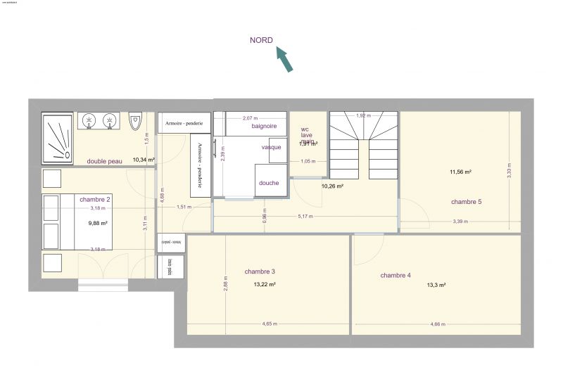

angelle
Etage à partir de ta V2 ;
des ajustements seraient à prévoir entre rez-de-chaussée et étage pour harmoniser cotes et ouvertures .
Eviter d'avoir une ouverture à l'étage sans rien en dessous Smile
Il faudrait idéalement toutes les chambres au sud même au rez-de-chaussée.
Et ainsi superposé les salles d'eau au lieu de faire évacuer celle de l'étage dans la chambre du bas.

angelle
bonjour
essai étage à partir de la V2 plus loin .
Jane11 a écrit:angelle
bonjour
essai étage à partir de la V2 .
Comment la chambre de la suite peut-elle faire 9,88 m² et la salle d'eau 10,34 m² vu qu'elles ont la même longueur et que la salle d'eau est plus étroite que la chambre ?

Je trouve toujours dommage de ne pas faire de l'escalier un élément décoratif, et de le cacher tout en lui faisant occuper une large surface au sol... Un bel escalier, bien construit et mis en valeur reste pour moi, un bel atout décoratif. Je ne parle pas, évidemment, des classiques escaliers 2 quarts tournants en pin que bon nombre de constructeurs refourguent à prix d'or...
Point important vu qu'il y a un sous-sol, dans le cadre de ce projet ci, il n'est pas dommage que l'escalier donnant accès à l'étage occupe une surface au sol permettant de le rendre confortable à emprunter et sécuritaire vu qu'en dessous on ne peut pas utiliser le sol car il y a la trémie de l'escalier menant au sous-sol.
D'ailleurs il ne faut pas que j'oublie ce point dans mes réflexions personnelles et mes remarques.
Dept : Alpes Maritimes
Par exemple je ne sais pas ce que Jane11 a voulu représenter par la croix barrant l'escalier  mais cet endroit c'est l'endroit ou l'escalier en provenance du sous-sol arrive.
Et idéalement il faut un palier en haut de cet escalier. Il ne faut pas que la première marche soit collée à la porte pour des questions pratiques et de sécurité.
angelle
bonjour
concernant l'escalier , le minimum est que sa porte ouvre vers l'extérieur ( bizarre qu'il ouvre vers l'intérieur sur la V2 constructeur) .Pour les distraits Biggrin , vous pouvez ajouter un logo" escalier" sur la porte .
Mes propositions sont des approximations car je n'arrive pas du tout à déchiffrer le plan de masse pour savoir quelles surfaces peuvent être construites au rez-de-chaussée et à l'étage avec leurs cotes .
angelle
étage nettoyé des cotes inutiles .
Bon après-midi !
