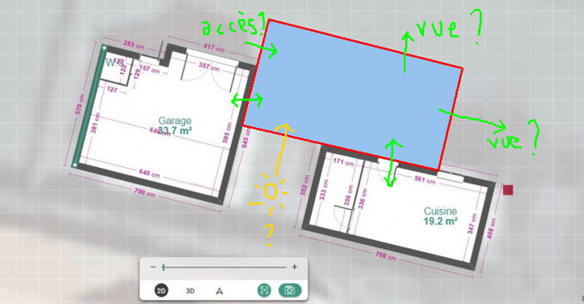

bonjour
pour qu'on se projete nous aussi, auriez-vous avez un plan du terrain avec accès? Cela pour répondre à:
-où est l'accès
-quelle est la morphologie du terrain? par exemple où est la profondeur du terrain: vers le haut de votre plan, sur la droite, sur la gauche...?
-y a-t-il un pente
-le voisin du bas: est-il en limite? (donc pas de fenêtre) ou a-t-il un vue sur votre terrain?
-comment sont les pentes de toitures?
etc etc
Peut-être aussi que l'extension pourrait être la "belle maison" (pièce de vie?) dont vous parlez et l'existant des chambres/dépendances.
(ce que fait le premier plan de Calète, ici peut-être en essayant de sortir de cet "entre-deux murs" de 3.60m. En considérant le Nord en haut

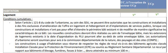

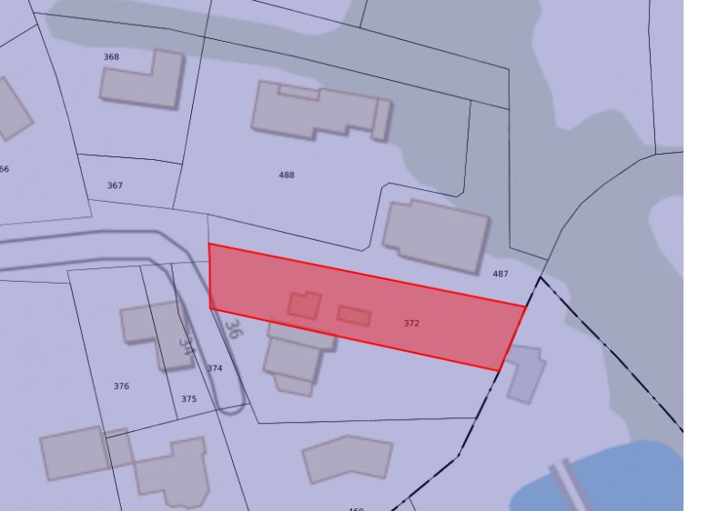

Merci pour vos réponses. Ci dessous, je met le plan de l'urbanisme. Le terrain est bien en pente. A la base, on devait construire en haut du terrain. A l'arrière de la maison, on est a 3 m et le voisin est en limite de propriété.  A l'avant, on a un légers vis à vis avec le voisin. C'était la raison pour laquelle, on voulait construire a l'entrée du terrain. Et il ne faut pas oublier, que ça doit passer pour extension...  Vers la droite, nous avons des arbres identifier comme remarquables. On a appris ça par hasard, mais ils sont intouchables
Si "cela doit passer pour extension", il faut, je crois, se référer au PLU et en lire la définition.
Et la copier ici, si possible?

Le PLU est disponible sur le site de la Mairie de Pornic
ici:
https://www.pornic.fr/wp-content/uploads/2024/07/44131_regle[...]_reglement_20240626.pdf
La zone UC, c'est à partir de la page 235
Et pour Article 1 : Occupations et utilisations du sol
Voilà ce qui est dit pour les logements

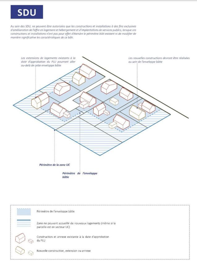

La suite, avec schéma explicatif
De là j'en conclus qu'il y a deux possibilités de construction
1) Extension de logement existant
Mais aussi
2) nouvelle construction à l'intérieur du périmètre bâti de l'ancienne
Donc
- permis de démolir l'ancienne associé à permis de reconstruire la nouvelle construction, sur l'emprise au sol de l'ancienne. Pour moi, ça devrait passer.
Et le PC est refusé pour une nouvelle maison à l'entrée du terrain pour cette raison: ce serait en dehors du périmètre bâti existant.
