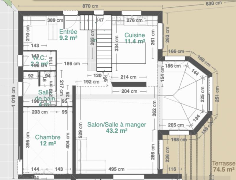

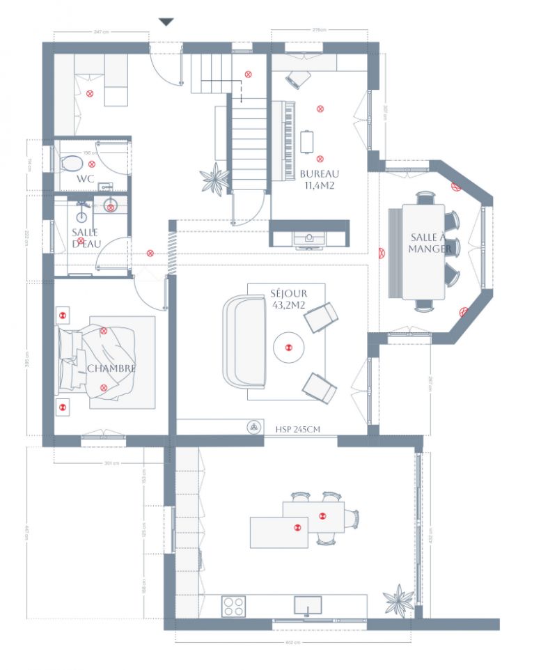

Bonsoir à tous,
Avec ma conjointe, nous envisageons de rénover et agrandir notre maison plutôt que de partir sur un énorme projet de rénovation.
Actuellement la maison est composée ainsi :
- Sous-sol (semi enterré car terrain en pente)
- Rdc (environ 80m2 avec une pièce de vie, une cuisine, une entrée, un wc, une salle d'eau et une chambre)
- Etage ( 3 chambres, un WC indépendant et une salle de bains)
Le but de l'extension est de délocaliser la cuisine dans celle-ci et de faire une buanderie juste derrière la cuisine.
La cuisine actuelle deviendra une salle de jeux pour les enfants ou un bureau en fonction de la finalité des choses. Sous l'extension de la cuisine aura lieu une extension de sous-sol d'environ 40m2 pour faire une salle de sport
J'aimerai avoir votre avis sur l'agencement global de la maison.
Le sud est côté terrasse.
Je ne me rends pas compte de si il y a besoin de précision supplémentaire mais je serais réactif pour tout rajouter au besoin.
Je sais que je vais devoir avoir recours à un architecte étant donné la surface, pour le moment ce sont mes "plans", je suis dans une région où pour avoir un architecte de disponible je dois attendre encore 4 5 mois.
Excellente soirée à tous

ça a l'air d'une belle configuration. C'est une maison ancienne?
Vous prévoyez un escalier intérieur entre Rdc et sous-sol?

La maison initiale a été dessinée par mon père en 1996 et construite à ce moment là.
Il existe déjà un escalier intérieur pour aller au sous-sol, en fait les deux escaliers sont "l'un sur l'autre" entre SS sol-rdc et rdc étage.
Dept : Haute Savoie
alc23 a écrit: Je suis très preneur de critique et d'amélioration donc il ne faut pas hésiter ça ne me vexera pas.
il n'y a pas besoin d'être vexant pour apporter des critiques (constructives) ou des idées d'amélioration .
Peux-tu préciser l'agencement actuel avec l'emplacement des meubles dans salon/salle à manger/bow-window de l'existant et montrer les plans avant travaux ?
Tu parles d'une buanderie à créer mais elle n'apparait pas sur ton plan .
Vous n'envisagez pas de dressing pour la chambre voisine ?

bonjou Jane,
je m’occupe de cela ce midi pour vous montrer le plan actuel.
le dressing dans la chambre du bas n’est pas forcément nécessaire car c’est une chambre d’ami dans laquelle, il y a déjà le piano de madame mais cela peut se réfléchir car emavec l’extension le piano pourrait revenir dans les espaces de vie.
effectivement j’ai oublié de mettre ma cloison sur le plan pour la buanderie derrière la future cuisine.

alc23
la chambre d'amis du rez-de-chaussée peut devenir votre "suite parentale" pour vos vieux jours ou en cas de pépin de santé .

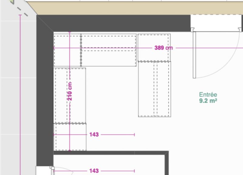

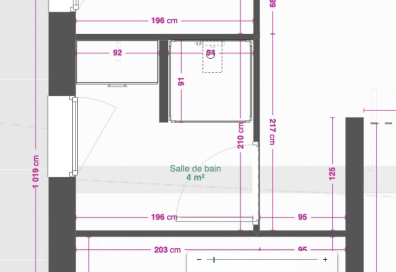

Il y a quoi stp dans le coin en haut à gauche de ton plan du rez-de-chaussée, près du wc et dans la salle de bain actuelle du rez-de-ch ?
Env. 30 message Haute Savoie
Alors en haut c'est une sorte de dressing d'entré qui fait 2m par 2m qui prend le renfoncement et l'entrée de celui ci est un passage à côté de la porte du wc. Je le modéliserai sur le plan.
Dans la salle d'eau du bas, il y a une douche et un meuble de 80 de large c'est tout.
Mes parents avaient prévu une arrivée d'eau machine à laver et une évacuation en plus mais ça n'a jamais servi.
La douche fait 90 par 90 directement à droite en entrant

Voici deux plans actuels zoomés pour entrée et salle de bain du bas

VOici un plan des meubles du bas en ce moment, en sachant que dans l'avancée de la maison il y a une table de 2M par 1m avec 8 chaises et nous n'avons pas de TV

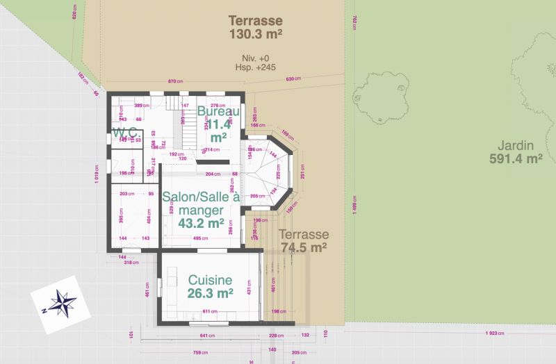

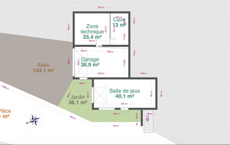

Et voici le plan de l'idée de l'utilisation de la future extension.

merci pour toutes ces précisions .
Si vous vivez déjà dans cette maison , quel est votre ressenti par rapport au rez-de-chaussée et vos habitudes de vie : les points positifs, les points négatifs ?
alc23
Peux tu montrer aussi l'implantation de la maison sur l'ensemble du terrain ?
Le jour où vous aurez du monde à table , avec l'extension, où prévoyez vous de placer la table de salle à manger ?

Alors de mon point de vue :
Points positifs :
- très lumineuse
- plutôt pratique à vivre
- 5 accès terrasse différents
- terrasse à l’est et à l ouest pour manger dehors au printemps et en été midi et soir.
points négatifs :
- cuisine actuelle un peu petite (on aimerait pouvoir ne pas avoir la machine à café, le airfryer, et certains autres robots et ustensiles visibles ( d’où l’arrière cuisine souhaité)
- la famille s’agrandit et avoir un espace dédié aux enfants en bas semble très pratique car actuellement les jouets de notre filles traînent dans le salon
- pas assez d’espace pour avoir une vraie salle de sport à la maison (nous sommes très sportifs et c’est un point important avec un accès direct sur l’extérieur)
- la partie chambre d’ami et salle de bain pourrait est à optimiser
Mon père a fait les plans de la maison et c’est son plus grand regret de pas avoir fait la maison 1M plus large sur cette partie entrée, wc, salle de bain et chambre.
au fait je suis totalement d’accord pour le fait d’avoir pour les vieux jours ou en cas de soucis physique passagers une salle d’eau et une chambre au Rez de chaussée. Je suis juste pas fan de l’aspect suite sauf si on a vraiment énormément de place sinon je préfère que les deux soient distinctes même si ils sont proches

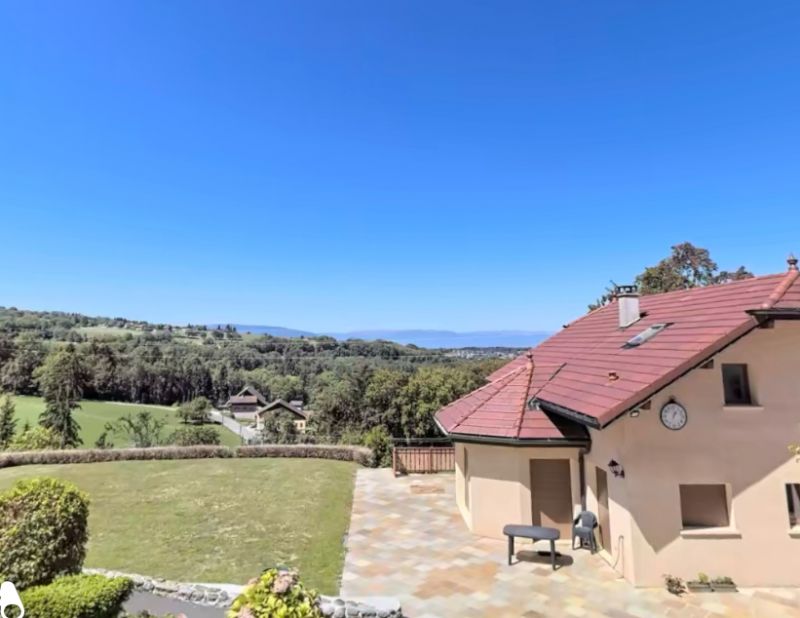

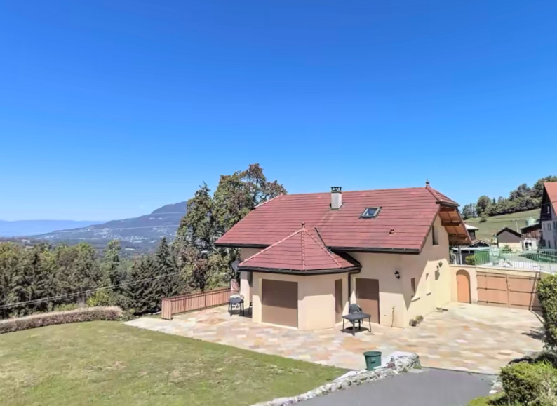

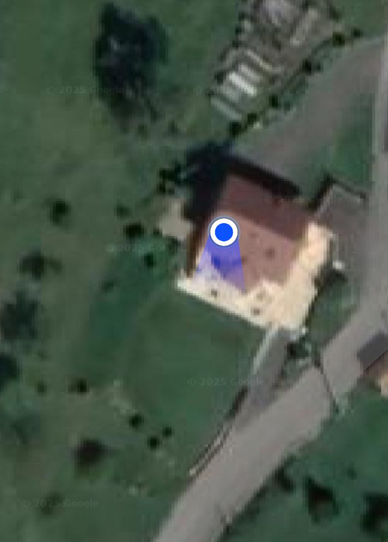

Voici une vue satellite actuelle de la maison le terrain fait environ 3000m2 donc difficile de faire un plan propre.

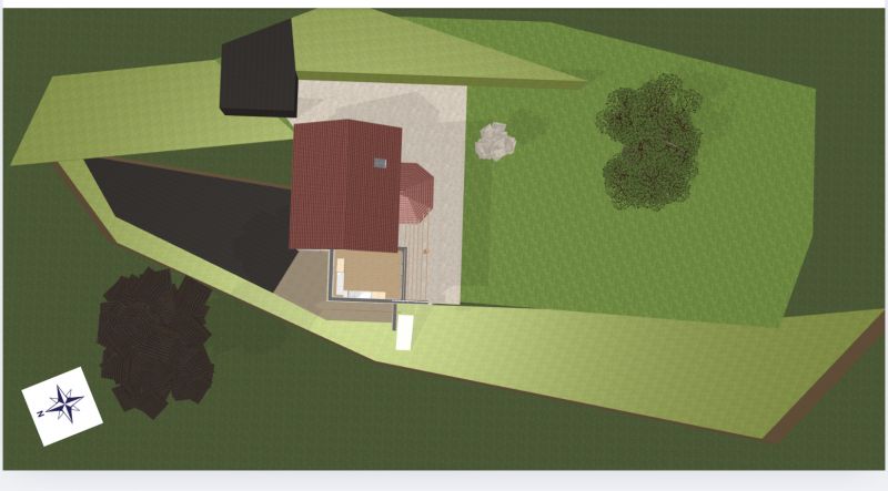

Voici deux photos
Dept : Haute Savoie
Waouh Biggrin ! alc23
alc23

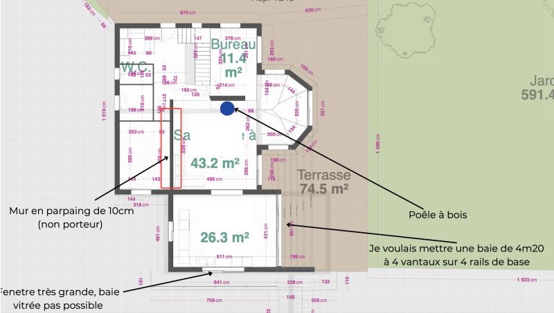

avec la très belle vue , c'est tentant de mettre le salon dans l'extension à la place de la cuisine pour y avoir une vue dégagée sur l'extérieur .

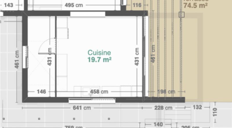

Alors je dois dire que mettre la cuisine la, je n'y avais pas pensé.
Cependant il y a un point que je n'ai pas mentionné.
Il y a une dalle hydraulique donc pas évident de passer au travers mais réalisable dans les angles.
Et nous passons plus de temps dans la cuisine que dans le salon car j'avais pensé mettre le salon la bas .
Après je vais quand même étudier cela car interessant.
Et dernier point sur le mur porteur qui est tout seul entre la cuisine et salon actuel. Il y a un poêle à bois côté salon
Merci beaucoup pour l'idée car je trouve cela très intéressant

Quelques petites précisions par rapport au plan aussi.
J'aimerai vraiment garder ce côté arrière cuisine ou en tout cas cuisine avec le moins de choses qui trainent.

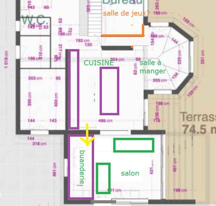

bonjour
ah, le poêle , "détail" à ne pas oublier Biggrin
la fenêtre très grande en bas du plan pourrait avoir quel allège ?
Dans un cuisine , l'idéal est quand même d'avoir un maximum de rangements pour avoir aussi un maximum de choses sous la main pour réduire les allées et venues avec l'arrière cuisine .
La buanderie y serait aussi ? Vous voulez y mettre quoi exactement dans l'arrière cuisine ?
Alors l'allège vu que c'est une fenètre coulissante que je veux mettre elle serait à 100cm ou 105cm pas en dessous en terme d'allège.
Bien évidemment mais le but de l'arrière cuisine, ce serait la machine à café, la bouilloire, le airfryer, des rangements pour le cellier, l'appareil pour faire tout ce qui est rappé.
Et dans un coin avec tout ce qui est machine à laver, et aussi avoir tous les produits ménagers, l'aspirateur surement aussi.
Dans la cuisine, idéalement j'aimerai retrouver la plaque de cuisson dans l'ilot et un grand plan de travail.
Pas mal de colonnes dont une avec le lave vaisselle un peu en hauteur.
L'ilot devra pouvoir permettre de manger à 5 personnes.

je ne comprends pas Biggrin pourquoi mettre dans l'arrière cuisine de l'électroménager que vous allez probablement utiliser tous les jours comme la bouilloire et la machine à café .
La salle à manger reste dans l'avancée ?
Alors soit le mettre dans l'arrière cuisine soit simplement ce qui peut aussi se faire mieux le gérer dans l'espace de la cuisine pour pas que cela ne traine sur le plan de travail et que cela fasse visuellement très encombré.
Après l'idée d'avoir dans l'arrière cuisine était aussi que la proximité des deux ne genes pas le fait que nous y allions assez souvent (nous l'avions imaginé ainsi en tout cas)
La salle à manger resterait effectivement dans l'avancée.
Même si à une époque vu que nous n'avons pas de TV nous avions bouger la salle à manger proche du poêle à bois et le salon dans l'avancée.
Personnellement j'apprécie énormement cette configuration mais elle plait moins à madame.
Dept : Haute Savoie
alc23
tu peux cacher le petit électroménager derrière une porte qui se relève par exemple .Les cuisinistes ont des idées .

Oui vous avez tout à fait raison, j'avais vu cela, j'avais même vu des cuisines avec des sortes de crédences qui coulissent avec l'électro derrière.
J'imagine qu'ils ne manquent pas d'idée effectivement.

Je relance un peu, j'ai fait quelques modifications que je vais finaliser ce week end.
Je pourrais vous montrer quelques 3D du futur aménagement.
Excellente journée à tous
Dept : Haute Savoie
Du coup voici en gros les plans finaux.
Nous avons bien avancés dans les travaux.
L'espace cuisine est presque terminé et prêt à recevoir la future cuisine.
