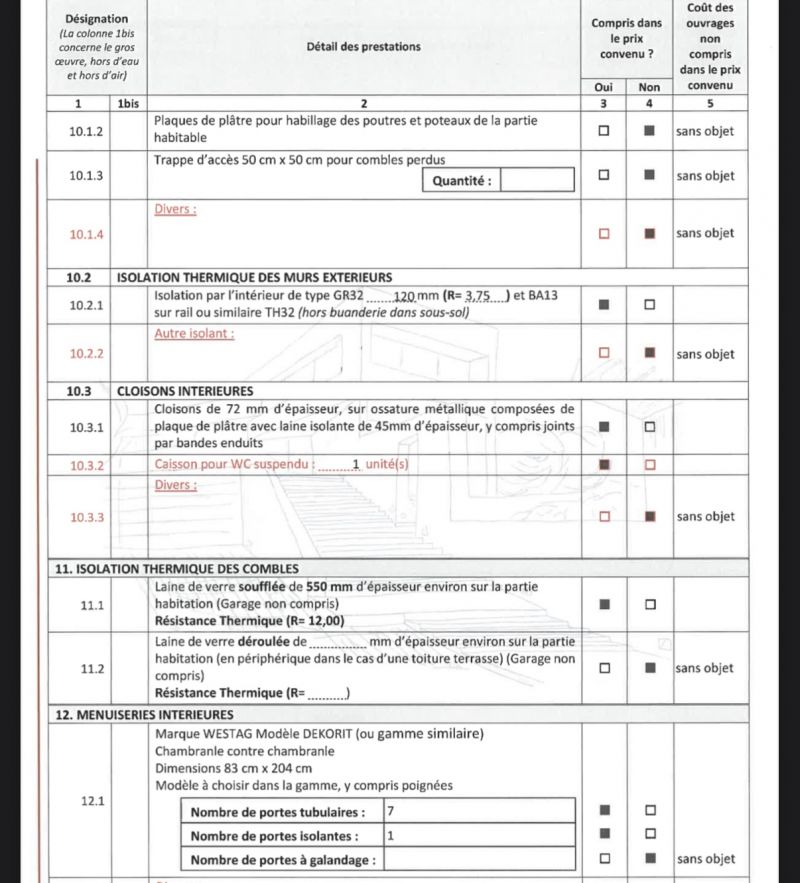

SVP pouvez-vous me dire dans votre CCMI quels produitssont prévu pour isoler votre maison ?
Env. 10 message Vosges
Impossible de conclure avec un commun accord ? Je vous joint une capture de la partie isolation
Dept : Vosges
Ok, regardez bien la ligne 10.2.1 l'isolation prévu est de la GR32 en 120mm de chez isover
Pas mal de constructeurs propose à leurs clients de ne pas poser ce produit, et poser une ( M****) à la place, un truc en aluminium. Si votre constructeur vous propose ce truc, refusez-le absolument .
