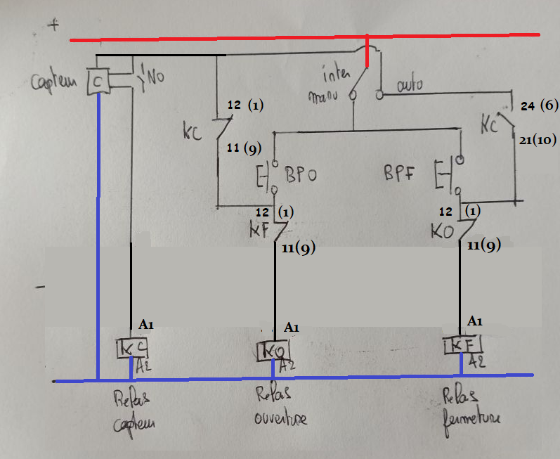

Première ébauche.
 Capteurs de fin de course dans actionneurs où à part?
Spécificité des capteurs vent/pluie (plusieurs contacts no/nf)
 alimentation des capteurs (2 fils, 3 fils, 4 fils)

Il faut faire un mode Auto (capteur pluie) et un mode Manu à partir des poussoirs si on veut conserver la main dès lors que le capteur pluie est actionné en permanence.
Ça donne ceci en schéma :  (E: pour Entrée du vérin, S pour sortie)
Les contacts des relais E et S non représentés commandent les actionneurs
C'est vrai que l'astuce consisterait à placer un inter au dessus des 2 bp. J'étais parti en mode indus

En automatique :
Pluie active contact NO du capteur qui alimente le relais KC
Contact KC active KF relais fermeture et ouvre un contact pour empêcher KO relais ouverture (sécurité)
Capteur pluie n'est plus actif, relais KC n'est plus alimenté, contact NO s'ouvre et contact NF se ferme, ce qui alimente KO
En manu, on passe outre les contact du relais KC
Relais finder 55.34.9.012.0040 avec son embase de connexion x3
Inter va et vient simple x1
Bouton poussoir double ou 2 simples

Deudy Il y a un problème avec branchement du commutateur, rien ne peut fonctionner sur la position "Auto"
udji, E3 C'est le troisième contact NF du relais E.
J'avais prévu mais non représenté :
E1 Contact NO pour commander l'entrée de la tige de l'actionneur 1
E2 Contact NO pour commander l'entrée de l'actionneur 2
S1 Contact NO pour commander la Sortie de la tige de l'actionneur 1
S2 Contact NO pour commander la Sortie de l'actionneur 2

 La grosse boulette !! N'importe quoi
hexamatic a écrit:Bonjour,
Une question udji : Voulez vous que le système sorte automatiquement l'étendoir quand il ne pleut pas ? ou la sortie ne doit être faite qu'en manu ?
Par principe, j'ai la mise à jour. Merci pour la remarque
Avec ma solution, les relais n'ont pas suffisamment de contact. En inversion de polarité, j'aime jouer la sécurité et ouvrir les alimentations

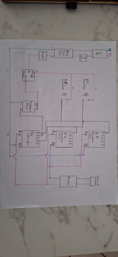

Ok donc cette fois c'est bon, on a fait le tour de tout les composants de l'automatisme,je voudrais pas abuser mais est ce que quelqu'un peut me faire le schéma détaillé ?
Dept : Cantal
Si c'est mon schéma que tu prends, le schéma de commande est bien , sauf un sectionneur de coupure. Le schéma de puissance est comme au début
Env. 40 message Cantal
Bonjour  Deudy, voici le  shema de l’automatisme des actionneurs refait à ma manière,  dis moi si tout est OK et s’il n’y a pas d’erreur avant que je commence le cablage.
Merci d’avance
Dept : Cantal
Non pas bon ! Vous avez inversé les bobines et les contacts des relais.
J'ai ajouté les numéros des bornes sur le schéma de Deudy
A1 et A2 ce sont les bobines des relais.

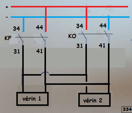

Et pour la commande des vérins :
nota; il n'y a pas assez de contacts de relais pour faire des inter verrouillages sur l'alimentation des vérins.
