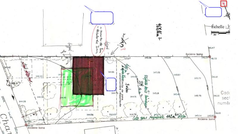

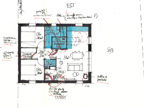

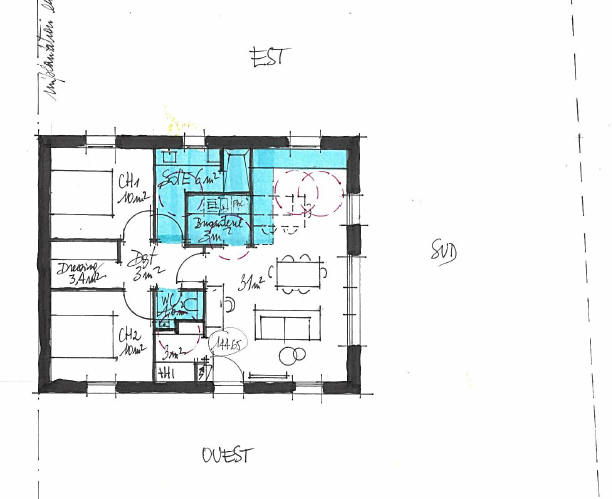

Je soumets à vos avis le plan de maison ci-dessous dessiné par l'architecte auquel je fais appel. J'ai tenté de supprimer les références sur les dessins, d'où les bulles bleues (je n'ai pas su faire mieux...).
Budget limité mais donc maison petite et compacte, de plain pied impérativement.
J'ai déjà demandé quelques modifications, notamment finalement je ne souhaite plus construire en limite de propriété mais à 3m (cf le PLU) et avancer de 3m également la maison vers l'avant. Il y a des voisins de chaque côté, derrière ce sont les champs et devant une route de village assez peu passante.
A l'intérieur, idem, j'ai quelques modifications, de portes notamment : par exemple, entrer dans l'entrée (évidemment !) et non dans le salon quitte à y perdre quelques rangements.
J'ai demandé la suppression de la PAC (air-eau) prévue et ajouter plutôt quelques convecteurs, un poêle à granulé et un chauffe-eau classique ou thermodynamique. Le poêle à granulé, une idée sur l'emplacement ?
Côté sud, la grande ouverture est une porte-fenêtre. Le reste ce sont des fenêtres a priori (porte-fenêtres proposées à certains endroits mais je n'arrive alors plus à caser mes meubles donc des fenêtres me paraissent mieux).
Je souhaite : SDB et cuisine à l'est, salon sud/ouest, 2 chambres, un dressing séparé, une buanderie séparée (pas cellier).
Je remercie par avance ceux qui auront des observations et m'aideront à perfectionner ce plan selon leur expérience.

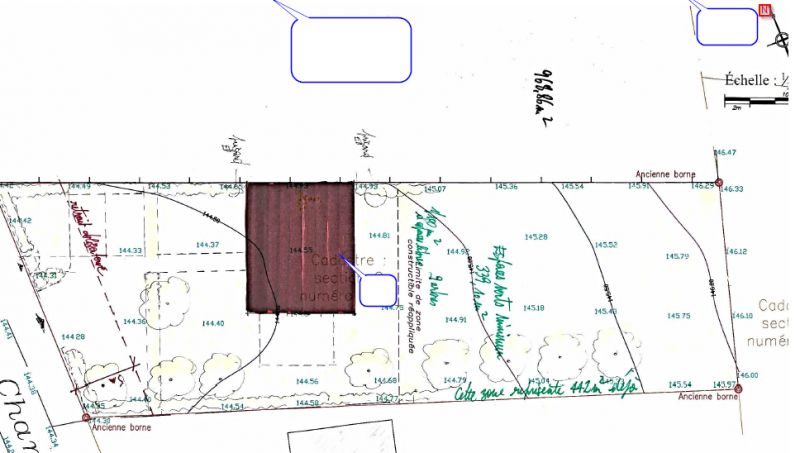

Bonjour Anito
Si vous pensez faire des modifications, la dernière version serait sympa et si possible avec les dimensions.
Je n'ai pas bien compris vos explications sur l'orientation.
Les voisins sont à l'Est et à l'Ouest et le terrain au Sud est un champs ?
J'ai plutôt l'impression que sur le plan masse il y a une construction au Sud.
Si vous reculez la construction de 3 m à l'Est, le vis à vis ne sera pas trop gênant ?
En avançant la construction de 3 m, vous vous rapprochez également de l'autre voisin à l'Ouest, pas gênant ?

Merci pour vos premiers retours.
Voici comment je souhaite finalement repositionner la maison (en vert fluo au lieu du marron initialement).
La rue et l'entrée sont à l'ouest, les champs derrière sont à l'est.
J'ai dessiné les façades des maisons des voisins : un voisin au nord donc construire à 3m de la clôture (c'est son garage de ce côté, pas de fenêtre ni chez moi ni chez lui) + un voisin au sud donc on serait à 6 m environ (là encore de leur garage donc ils n'ont pas d'ouverture), ce pourquoi je préfère avancer un peu pour être en décalé.
Pour l'intérieur, voici les modifications que je pensais apporter
La maison fait 8*10 avec les murs, les chambres 3*3,5, la cuisine 3*3
Merci beaucoup par avance à ceux qui regarderont !

Cela manque encore un peu de précision et vous n'avez pas vraiment répondu à mes interrogations.
Dimensions de la construction extérieure de 10*8 avec quelle épaisseur de mur (isolation comprise) ?
3 m en largeur les chambres et il fait combien de largeur votre dressing ?
Chambres de 10,50 m² et sur le plan 10 m² il faut être plus précis sur un projet de 71 m²

Il s agit de l'esquisse proposée, c'est le premier document dessiné apres visite du terrain.
L'avant projet sommaire va suivre. Je vous le posterai quand je l'aurai, sûrement à la rentrée, ce sera plus précis.
En attendant au cas où :
Les chambres en effet font 3*3,35.
Le dressing fait 155 cm de largeur et 220 de long.
Pour les murs extérieurs sont prévues des briques bgv thermo +R=1.50m² K/W (donc isolation de 20cm si jai bien compris).

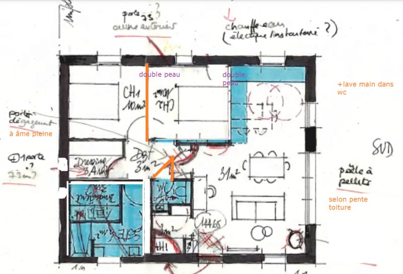

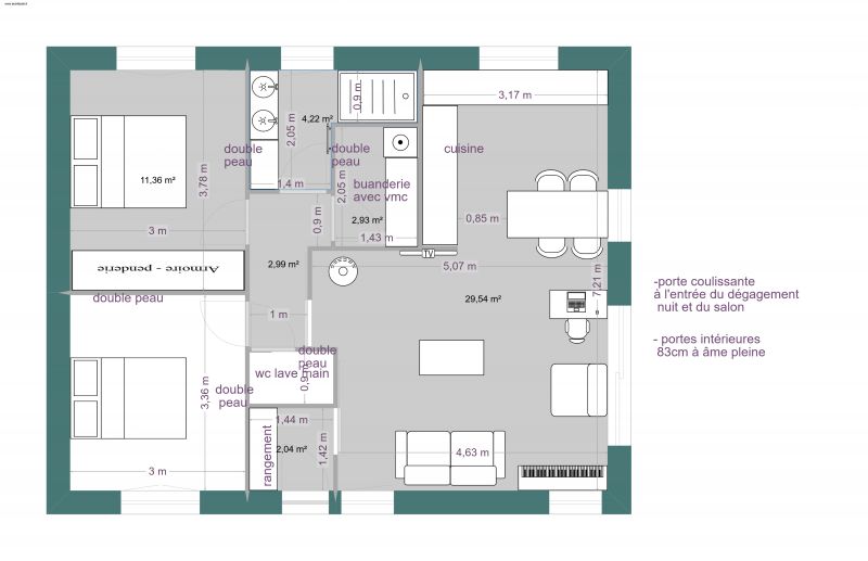

bonjour
ton plan me parait sympa et bien organisé mais encore à peaufiner .
Des cotes sont indispensables.
Suggestions:
- porte à âme pleine à l' entrée du couloir nuit pour isoler visuellement et phoniquement chambres/salle de bain
- wc avec lave-main et porte ouvrant vers l'extérieur pour y faciliter le ménage, la circulation et l'évacuation d'1 personne qui y ferait 1 malaise
- 2 chambres côté est avec cloison double peau entre les 2 car à l'ouest, ça chauffe l'été
- dégagement moins large
- des portes de 83cm laissent le passage à 1 fauteuil roulant ( et aux meubles qu'on déplace) ..
- pour le poêle, son emplacement  dépend de la pente du toit car la cheminée doit dépasser d'au moins 40cm par rapport au faitage
Pour le bureau,c'est mieux d'avoir l'écran perpendiculaire aux ouvertures pour ne pas être gêné par des reflets du soleil.
Anito
Jane11 vos remarques sont judicieuses
Pour compléter
Pour l'ouest, oui c'est chaud, mais c'est lumineux pendant la journée aussi donc à voir l'usage de cette seconde chambre, si elle est utilisée comme bureau, pièces polyvalente etc , cela dépend vraiment de l'usage et de sa manière d'utiliser sa chambre
Sinon une vraie chambre à coucher = orientation EST c'est top
Sinon Jane, pouvez vous utiliser le terme de cloison acoustique au lieu de cloison double peau s'il vous plait ? Laugh

Si tu as 20cm d'épaisseur de brique+ 20CM d'isolant , une construction de 8 m sur 10m fera 66,5 m2 de surface habitable, pas 71 m2 .
Anito

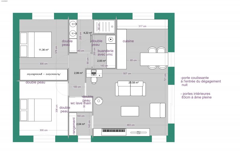

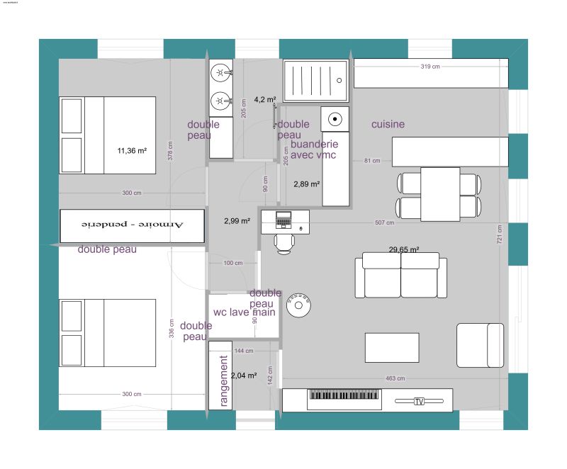

suggestion à partir de ton plan V1 plus bas et d'une surface de 66,5m2 .
Edité 3 fois, la dernière fois il y a +1 an.
Anito
avec un agencement différent cuisine/coin repas qui peut avoir des rallonges le jour où tu as du monde à table , avec déplacement du canapé si besoin .
Anito
V1
Plan définitif plus loin .

Comme tu vois,j'ai supprimé le dressing pour avoir 2 chambres de taille raisonnable  et avoir plus de surface disponible pour le reste.
Tu ne perdrais pas en surface de rangement avec le placard de 300cm de longueur de ta chambre et le rangement supplémentaire de la salle de bain.
Sur le plan initial,il y a un risque d'éblouissement avec la fenêtre entre les vasques de la sdb.
Cela me parait énorme 40cm, à l'heure actuelle en RE2020, 20cm de brique + 14cm d'isolant cela suffit,
Evidemment tout dépend de la nature de l'isolant et qu'en esquisse on dessine 40cm et on affine en APS-APD avec le choix de l'isolant et de l'étude thermique

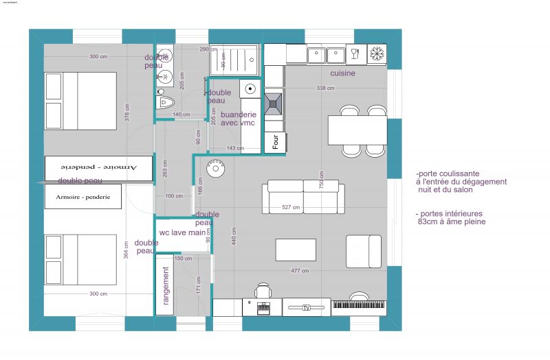

ma dernière proposition d'aménagement (message suivant) avec les dernières cotes que tu as indiquées .
Anito
 Comme tu peux voir, les possibilités ne manquent pas   .
Comme avoir 2 wc : un dans l'entrée et 1 dans la salle d'eau; ça peut être pratique de pouvoir aller aux toilettes et se laver les mains tout de suite en rentrant chez soi et ça évite d'avoir des invités dans l'espace nuit qui est plus intime .
Anito
Anito
un retour sur mes dernières suggestions serait sympa .

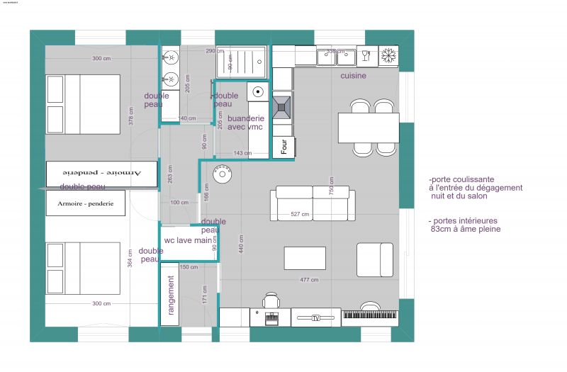

Bonjour, me voici de retour après une période d'absence.
Le remplacement du dressing par des penderies est en réflexion. Ça fait gagner de la place. A voir si j'arrive à me défaire de l'idée de ce dressing indépendant (pas sûr...).
Pour la salle de bain, c'est également en cours de modification : la fenêtre initiale ne va pas avec la longueur de meuble que je souhaite, ce meuble serait en effet mieux "installé" le long d'un mur plein. Les remarques ont été faites, j'aurai une proposition avec la nouvelle phase (APS).
Au final, je m'aperçois que l'esquisse réalisée a vraiment bien pris en compte un maximum des critères que j'avais demandés !
Merci pour les propositions de plan qui m'aident à avancer et surtout à appréhender les alternatives possibles.

bonjour et merci pour ton retour .
Ton plan de départ est en effet une très bonne base et tu vas avoir des choix à faire .
Mettre des m2 dans le salon ou dans un dressing ? Sachant que si tu as un poêle , tu ne peux pas le mettre n'importe où par rapport à la pente du toit et que tu dois garder une distance entre le poêle et les meubles voisins ; le salon de ton plan de départ ne me parait pas réaliste car collé à la télé ;
ton dressing aurait 260cm de long alors que la penderie dans la chambre de ma proposition en ferait 300, donc plus d'espace de rangement .
Je trouve plus convivial de pouvoir mettre le piano dans le salon .
Bonne réflexion !

Absolument d'accord pour le canapé qui doit être reculé (d'où l'importance que la table entre partiellement ou totalement dans la partie cuisine) et également pour le piano dans le salon (je pense à la place du bureau qui ferait donc les frais de l'aménagement mais ce n'était pas indispensable).
Pour le poêle je l'ai ajouté à cet endroit un peu au hasard. La proposition initiale contenait une Pac, donc il faudra en effet trouver une place pour ce petit poêle à granulés qui convienne techniquement.
