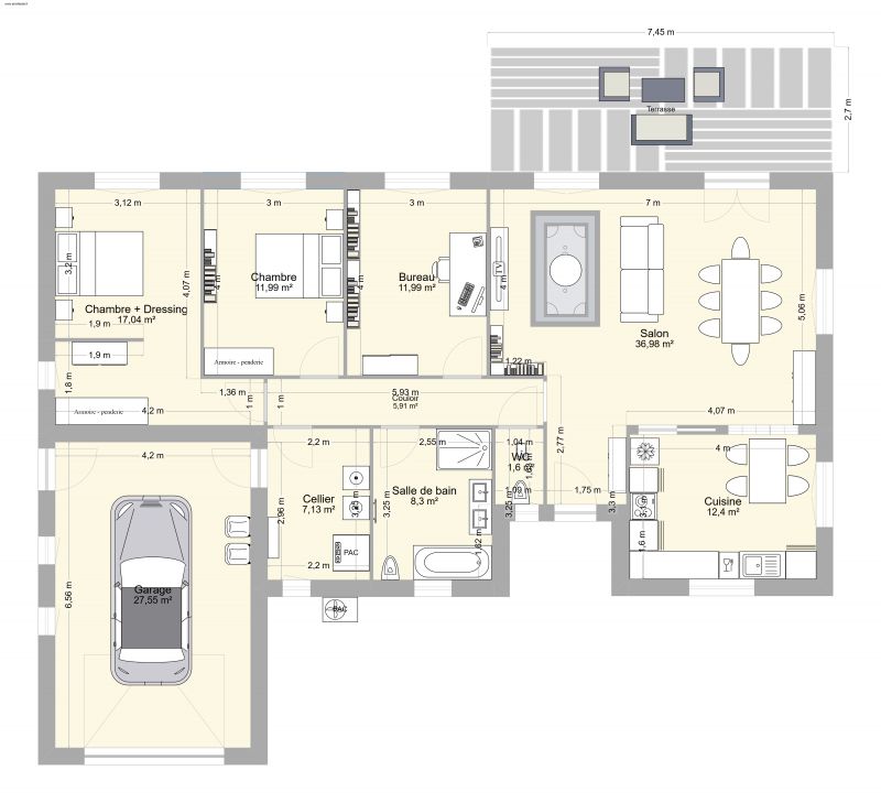

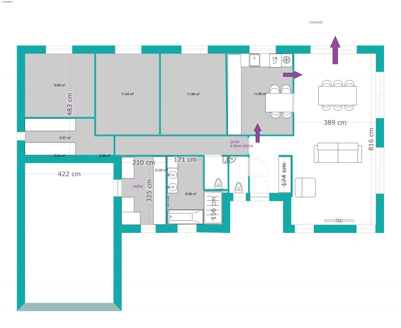

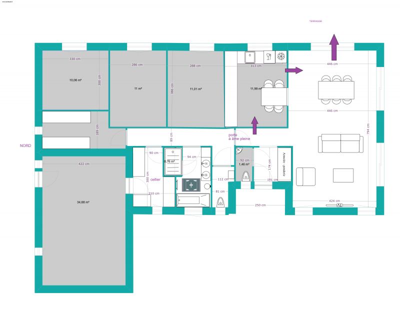

Bonjour, je souhaiterais obtenir des avis concernant ce plan élaboré avec notre constructeur. Je suis à la recherche d'idées afin de l'améliorer.
Notre objectif : faire construire une maison de plain-pied (max 115 m²).
Quelques données en vrac : l'entrée de la maison est orientée à l'ouest / la maison sera située dans un lotissement, en zone rurale, sur un terrain d'environ 30 m sur 30 / une petite route devant la maison et une autre à droite (côté cuisine et salon) / pas de vis-à-vis particulier / gros compteur EDF situé devant, à gauche de la maison, parfois un peu bruyant.
Globalement, ce plan nous plaît bien. Cependant, nous bloquons un peu sur l'agencement de la salle de bains. Nous aimerions un 2ème WC et si possible douche + baignoire. Nous sommes également avides de conseils car très novices dans le domaine de la construction !
Merci d'avance.
Sorine
Dept : Nievre
Le terrain est acheté ?
Le compteur EDF = c'est un transformateur ?
Il serait à quelle distance exactement de la maison ?

Oui, terrain acheté. Et encore oui pour le transformateur, je ne trouvais plus le mot, merci !   Il est à une petite vingtaine de mètres de la maison.

c'est une maison pour vivre à combien ?
Où prévoyez-vous de mettre la terrasse ?
Sorine58

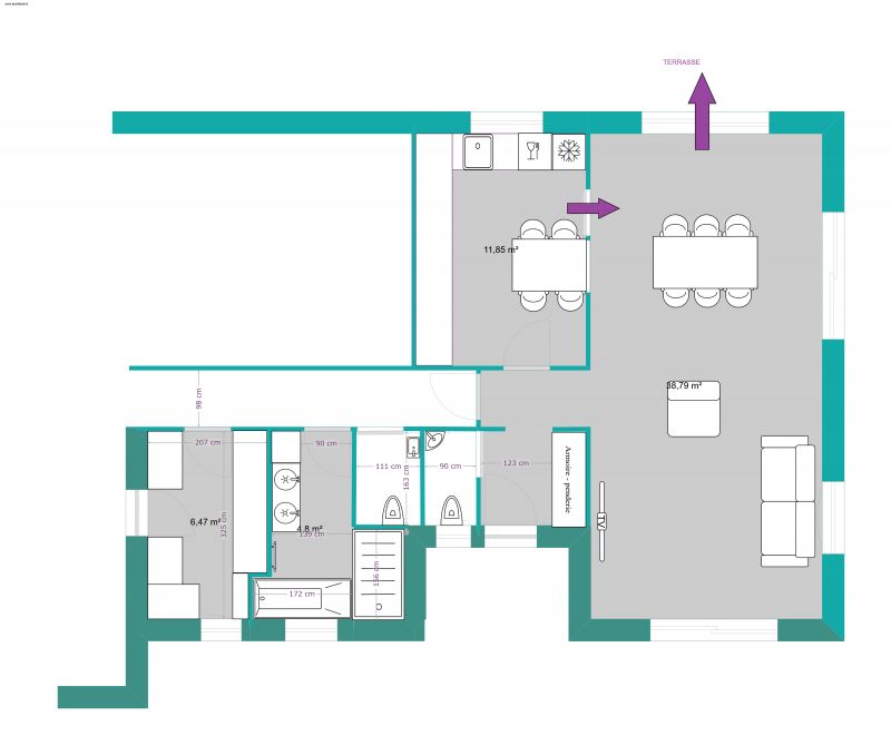

une possibilité pour salle de bain/wc ? Avec portes coulissantes (de préférence acoustiques ) pour les 2 wc et entrée un peu moins large mais 120cm , en principe, ça permet à 2 personnes de se croiser .
C'est un module de PAC le gros rectangle dans le cellier ?

C'est une maison conçue pour un couple. je n'ai pas matérialisé la terrasse, en effet, mais nous prévoyons de la placer à l'est (derrière), là où il y a une porte-fenêtre vers la partie salle à manger. Nous ne pourrons pas avoir de terrasse côté sud car le terrain forme un talus qui descend sur la route.
Pour répondre à votre autre question, c'est bien un module de PAC qui est représenté.

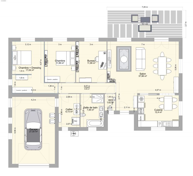

Voici le plan avec une terrasse comme désiré.

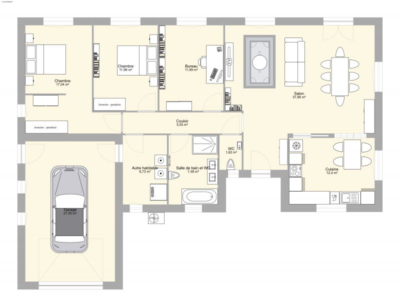

Essai avec entrée réduite et salle de bains élargie.

Tu as quand même regardé ma proposition de salle de bain avec wc indépendant ?
Ça évite de mauvaises odeurs dans la salle de bain ,de se prendre les pieds dans le tapis de douche en entrant et d avoir la porte qui bute sur ce tapis.il y aurait aussi plus de  rangement avec la colonne à droite des vasques..

Nouvel essai pour l'aménagement de la SDB. J'ai mis un meuble simple vasque de 100 cm. La douche est plus grande (140 au lieu de 120 cm) et les WC sont plus "cachés" derrière la porte.

   Tu n'envisages pas de sortir le wc de la salle de bain ?
  Avec ma proposition, il y a baignoire/douche/ double vasque/wc avec lave-main .
  Tu peux toujours plus tard enlever la cloison du wc pour l'intégrer à la salle de bain .
Sorine58
Suggestion pièce de vie avec cuisine à l'est pour commencer la journée avec le soleil et être plus près de la terrasse et salon côté ouest pour profiter du soleil en fin de journée  où on y est le plus en principe .
270 cm en largeur pour la terrasse, ça me parait juste .

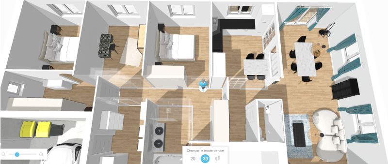

Si Miraen  qui maitrise très bien le kazaplan peut passer par là et modéliser en 3D "ma" salle de bain, ça pourrait aider Sorine58

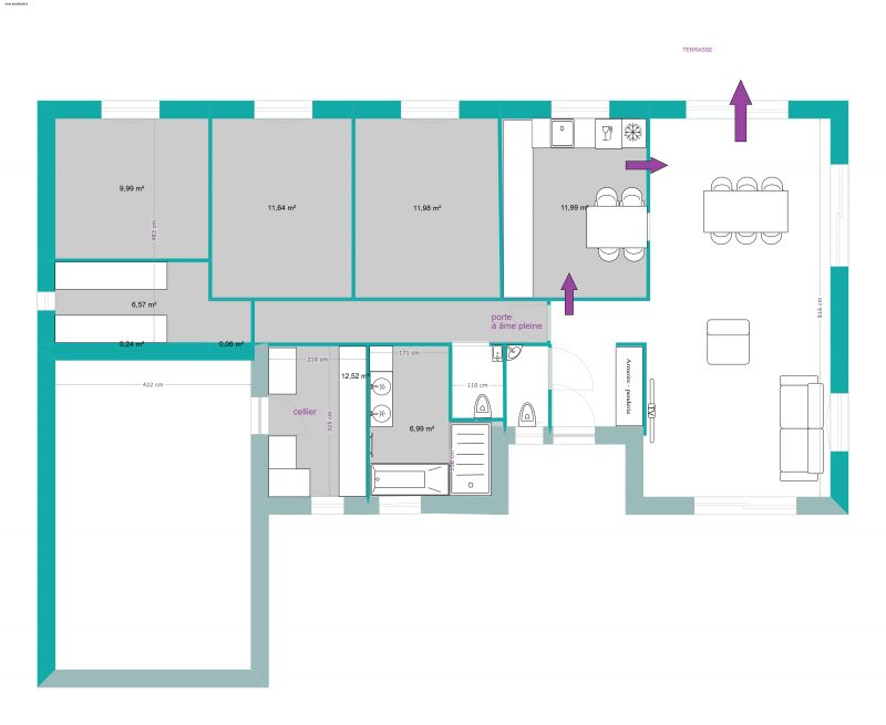

Tu souhaites le wc de la partie nuit DANS la salle de bain absolument ?
Sorine58
maison plus longue et moins large ;
une porte à âme pleine à l'entrée de la partie nuit permet d'isoler visuelleemnt et phoniquement  chambres et salle de bain, donc davantage d'intimité .
Ou avec un aménagement différent du salon
Sorine58
avec wc dans la salle de bain

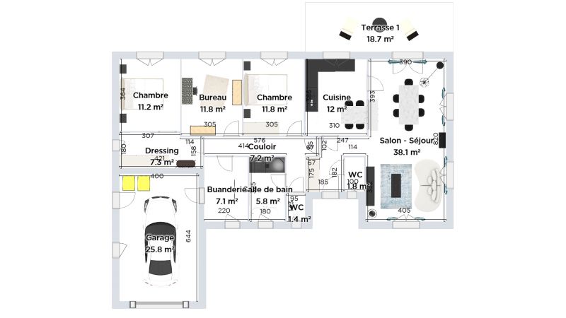

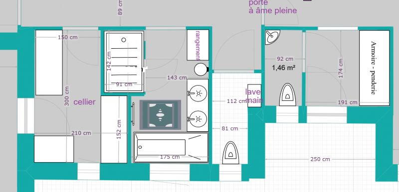

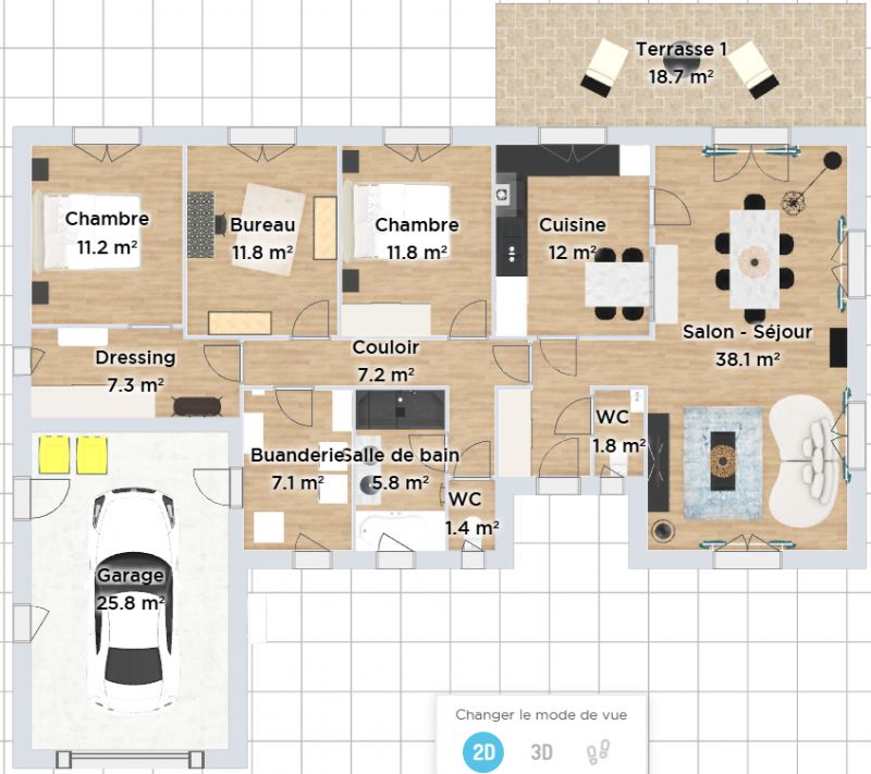

Sorine58 bonjour,
Une autre possibilité par rapport à votre plan d'origine.
Salle de bain un peu plus petite mais 2 wc séparés avec fenêtre.

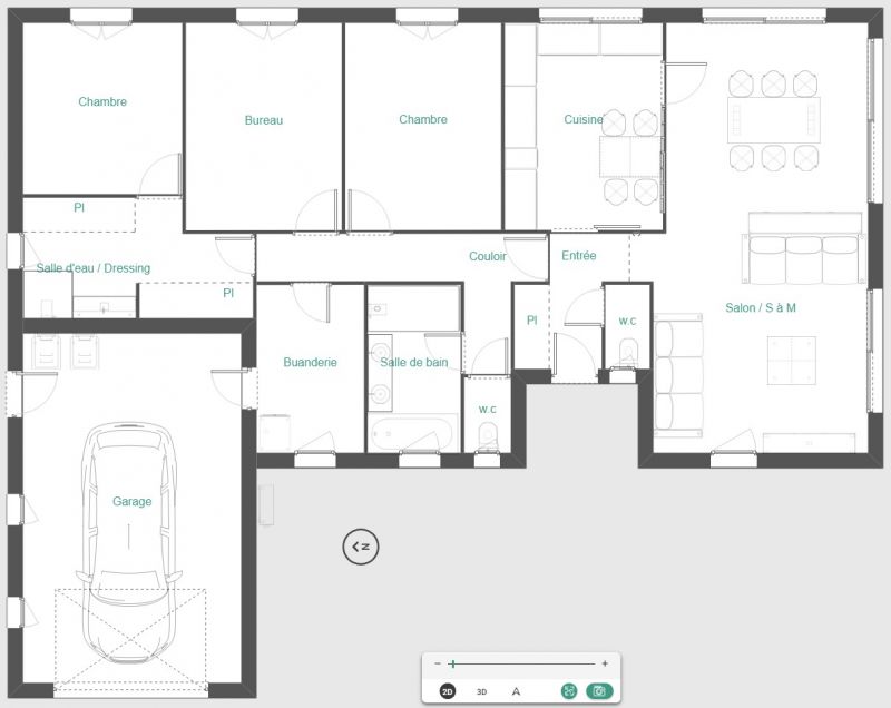

Plan complet.
Inversion du placard et du wc dans l'entrée.
Suite parentale avec petite salle d'eau.

Merci pour votre proposition, j'aime beaucoup. Nous allons étudier ça dès que possible ! Nous préférons un dressing à une salle d'eau pour la suite, mais ça ne modifie pas la configuration.

Sorine58
Effectivement c'est un choix la suite parentale et aujourd'hui la demande est très forte, malgré tout un plus au niveau du confort mais ce n'est pas une obligation.

bonjour
pour l'hygiène, un lave-main dans chaque wc est souhaitable pour garder les poignées de porte propres .
Sorine58
une version de salle de bain/wc avec lave-main à partir de la proposition de Ugh17.
Il y a un rangement dans la salle de bain .
Le cellier garderait un rangement de 360cm de longueur .
La maison est comme sur ma dernière proposition plus longue et moins large .

un lave main dans chaque wc, ça ne coute pas cher et ça évite de mettre des traces ou bacteries et virus sur les poignées de porte .

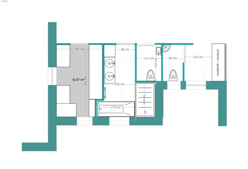

avec un agencement différent de la salle de bain .

comme cette maison pourrait potentiellement être occupée par une famille avec 2 enfants, vous pourriez  prévoir les arrivées et évacuations d'eau pour une petite salle d'eau parentale même si vous ne l'aménagez pas pour vous .

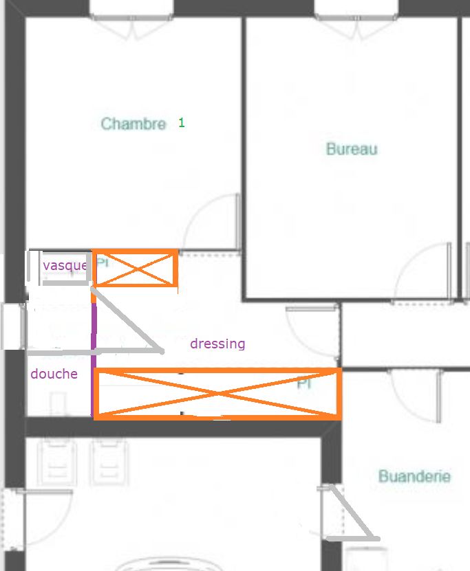

A partir de la proposition de Ugh17  :
Jane11 Sorine58
Evident si l'on veut fermer la salle d'eau et garder un maximum de rangement dans le dressing.
Petit rangement de 50 cm de profondeur dans le dressing côté vasque et placard penderie de 67 cm en face.
Salle d'eau de 103 cm de large pour douche et meuble vasque, porte vitrée opaque pour laisser passer la lumière dans le dressing.
Comme dit Jane11 vous pouvez prévoir arrivées et évacuations si vous changez d'avis, toujours un plus pour une revente.

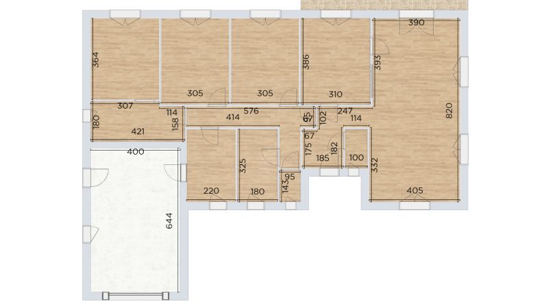

Ugh17 Jane11 Merci à vous pour vos idées et conseils. J'ai refait un plan (encore sur un autre site parce que sur Leroy Merlin, je n'arrivais pas à avoir des angles droits). Voici le résultat ! Avec mon compagnon, nous avons essayé de caler une douche et un lavabo dans la partie "dressing" mais c'était trop étriqué à notre goût et nous ne nous en servirons pas donc nous avons préféré laisser un vrai dressing.

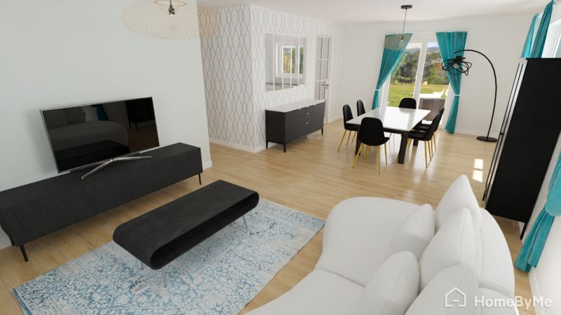

Sur cette version, nous avons laissé une fenêtre derrière le canapé malgré la télévision. Nous regardons surtout la télé le soir, donc ça ne devrait pas trop nous gêner. Pour le dressing, nous avons opté pour une armoire / penderie de 250 cm de long (largeur 67 cm), une commode et une coiffeuse. Nous avons mis un lave-mains dans le WC de l'entrée (pas dans l'autre puisque la salle de bains est à côté et qu'il nous semble trop petit pour en caler un). J'ai juste peur, dans cette configuration, que la salle de bains ait l'air un peu étriquée... Nous réfléchissons toujours sur ce point.
Encore merci pour vos conseils.

Très bien et comme vous ne voulez pas spécialement de porte fenêtre sur la pièce de vie à part pour la salle à manger, l'aménagement du mobilier est plus aéré.

Ugh17 En fait, côté sud, comme le talus risque d'arriver très vite, des portes-fenêtres risquent de ne pas être adaptées. Dans une autre configuration (maison moins longue par exemple), nous nous serions laissé tenter.

Jane11 Merci à vous. Voici le plan avec les cotes. Pour la terrasse : 250 cm de large x 746 cm de long.

Pour plus de lisibilité.
Dept : Nievre
Sorine58
Pour la largeur et la longueur de la terrasse cela dépendra de la finition.
2,50 m ce n'est pas beaucoup et avec des dalles de 60 cm je vous conseille 3 m (5 dalles sans découpe) et en longueur 12 ou 13 dalles.

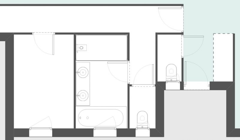

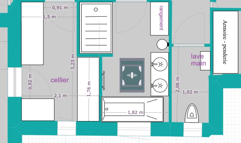

ci- joint la salle de bain avec tes cotes ;
le cellier peut faire 210 cm de largeur et avoir des portes de 83 cm ; prévoir l'épaisseur de la faience autour de la baignoire ; un lave- main de faible profondeur pour garder un passage de 80cm dans le 2ème wc c'est mieux que pas de lave- main du tout et ça ne vous ruinera pas .
250 cm en largeur pour la terrasse , je trouve aussi ça étroit .
