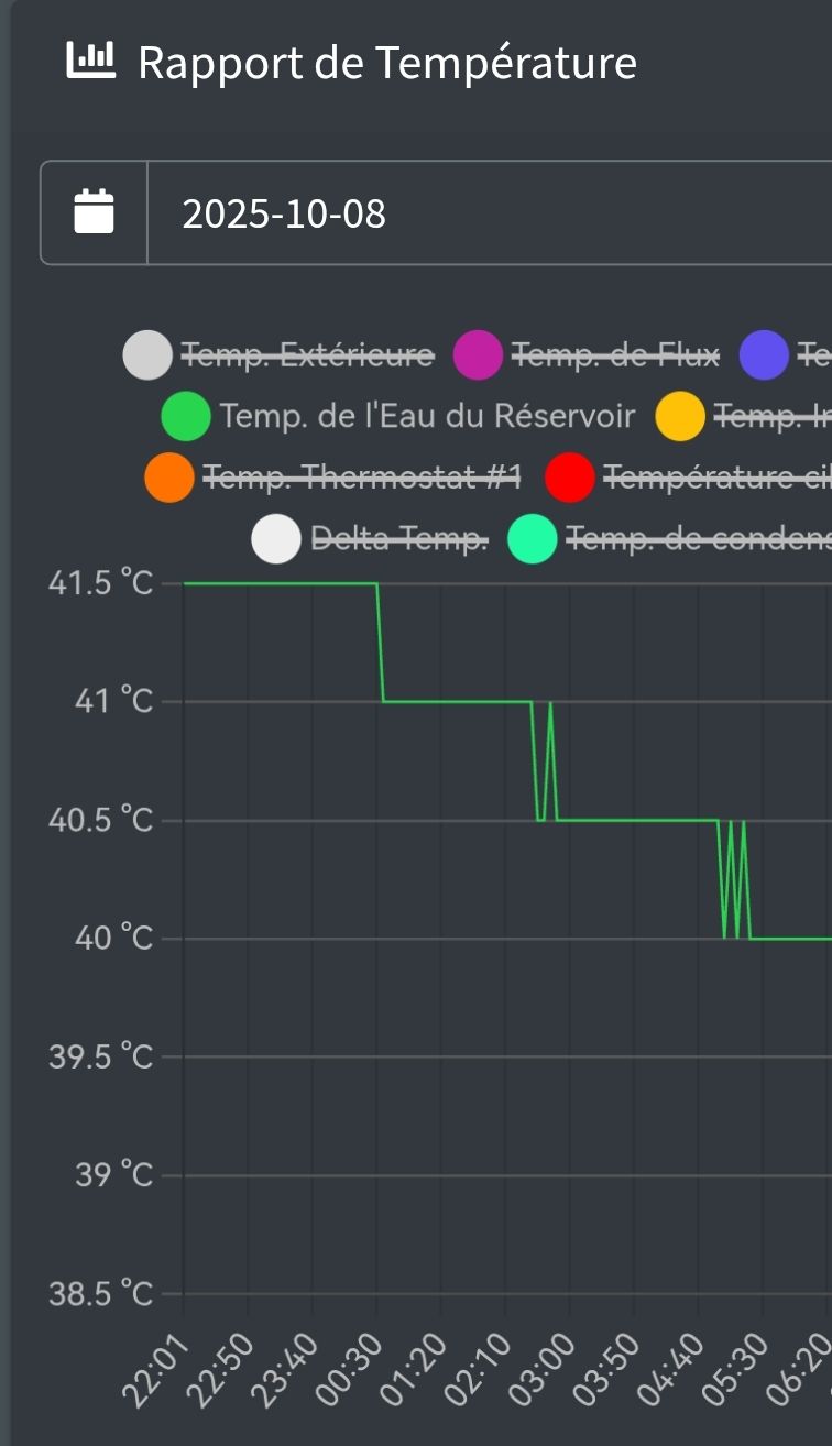

Membre utile Env. 500 message Ille Et Vilaine
L'avantage d'une PAC double service déportée est l'isolation du ballon d'ECS.
Afin de proposer des volumes de PAC le plus compact possible, les constructeurs limitent la couche d'isolant protégeant des déperditions thermiques le ballon d'eau chaude (vous remarquerez qu'aucun constructeur ne communique sur l'épaisseur ou coefficient thermique de l'isolant)
De mon côté dans un espace non chauffé (garage en sous-sol) j'ai mis en place un ballon déporté à l'isolation renforcée (fabriqué en Pologne) ils se ventent de 65 mm d'isolant... et je l'ai intégré dans un sarcophage l'isolant sur ses 6 faces, résultat, 20 cm d'isolant au total.
Pour l'illustrer une photo avec la T° dans le sarcophage et la T° sur sa face externe.
Mon ECS est chauffée à 48°C et la PAC fait un cycle anti-légionellose 1 fois par mois.
Nous sommes 3 avec un ballon  de 150 litres, jamais en rupture d'ECS, certes nous avons un usage quotidien des douches mesuré.
Pour recharger le ballon d'ECS, l'hiver maxi 40 minutes.
Et suivant la saison la PAC passe de chauffage à ECS ou froid à ECS sans aucune difficulté ou inconfort.
Concernat les coupures estivales, en accord avec Exocet, laisser a minima  en veille la PAC, pas d'arret dijoncteur.
Dept : Ille Et Vilaine
kitus
Je suis intéressé pour connaître l'abaissement de la température de ton ECS par heure sans puisage de celle-ci bien sûr.

Pour Ytec, voici la courbe de temperature d'ECS sur une période de 8h sans puisage, j'ai regardé sur plusieurs periodes nocturnes sans puisage et la pente est identique.
Elle est de 1.5°C sur 8h  soit de 0.2°C par heure.
Ballon dans un garage enterré avec une T° actuelle de 18°C, l'hiver elle descend à 13 / 14°C.
Concernant le SCOP de L'ECS, il est de 3.02,avec un point bas de 2.58 en janvier et un point haut de 4.08 en juillet. Cela pour une T° de consigne d'ECS de 48°C.

Merci kitus pour ce retour.
En ce moment avec ballon ECS integré placé dans le cellier, je suis à 0,23° par heure.
