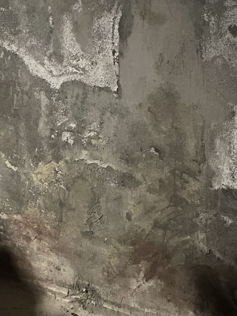

Bonjour ,
j'ai mon mur de garage fait avec des parpaings banchés qui a du salpêtre et des auréoles. Il n'y a pas d'écoulemetn d'eau et de l"autre côté du mur, il y a l'alée bétonnée du voisin.. Ma maison a 5 ans et j'ai essayé de faire fonctionner la garantie décennale qui ne prend makheureusement pas en charge ce type de désordre. Mon assistance juridique ne peut m'accompagner pour gérer la situation. Mon constructeur ne voudra pas intervenir au regard de son absence de réponse pour d'autres problèmes signalés.
Quelle démarche puis-je entamer? Merci pour vos retours.

Le mur du garage a des infiltrations qui ne vont pas jusqu à voir de l'eau couler mais des taches d humidité et du salpêtre sur une partie comme c'est un mur semi-enterré . Je ne peux pas intervenir de l'autre côté car le voisin a sa dalle d'allée de voiture . Le constructeur a fait des murs en parpaings banchés mais n'a pas imperméabilise par l'extérieur en étant en limite de propriété et à cause de la dalle en question. Ce désordre comme c'est un garage même en étant pas une pièce habitable n'est pas normal .

Je pense que si, c'est normal. Ce n'est pas une pièce habitable, et il n'y a même pas d'infiltration.
Je ne vois pas ce que vous voulez de plus.
Pour qu'il y ai le niveau de confort d'une pièce habitable, il aurait fallut que cet espace soit défini comme pièce habitable dans votre CCMI, et techniquement il aurait fallu qu'il y ai une vraie étanchéité bitumeuse soudée au chalumeau sur la face externe de ce mur.

Si vous trouvez normal qu'il y ait des infiltrations sur un garage semi enterré quand on a une construction neuve et que le constructeur n'assure pas le fait d'avoir un garage sain sans humidité et salpêtre c'est votre point de vue mais pas le mien ... alors pourquoi pas accepter que ça ruisselle si ça n'est pas une obligation d'avoir un garage imperméabilise correctement

au sens du DTU 20.1 c'est des murs de catégories 2B qui tolèrent des percolations d'eau donc oui c'est "NORMAL" (terme que je déteste utilisé! ) vis à vis des règles de l'art.
Un garage par définition étant destiné au remisage de véhicule et non au stockage d'élément.

Bonjour, s'il n'y a pas d'eau liquide, c'est normal, vous ne pourrez pas gagner juridiquement face à ce problème.

Pour revenir à la question initiale, la seule solution pour faire prendre en charge les réparations passe par une expertise judiciaire qui déterminera les causes et responsabilités, et pour tenter de faire prendre en charge le désordre au titre de dommages intermédiaires.
Il y a des solutions d'impermeabilisation par l'intérieur. Cela peut coûter bien moins cher que de s'engager dans des procédures judiciaires incertaines.

Les solution de reprise par l'intérieur concerne uniquement des ouvrages en béton même si c'est couramment réalisé sur du parpaing (cf avis technique)
